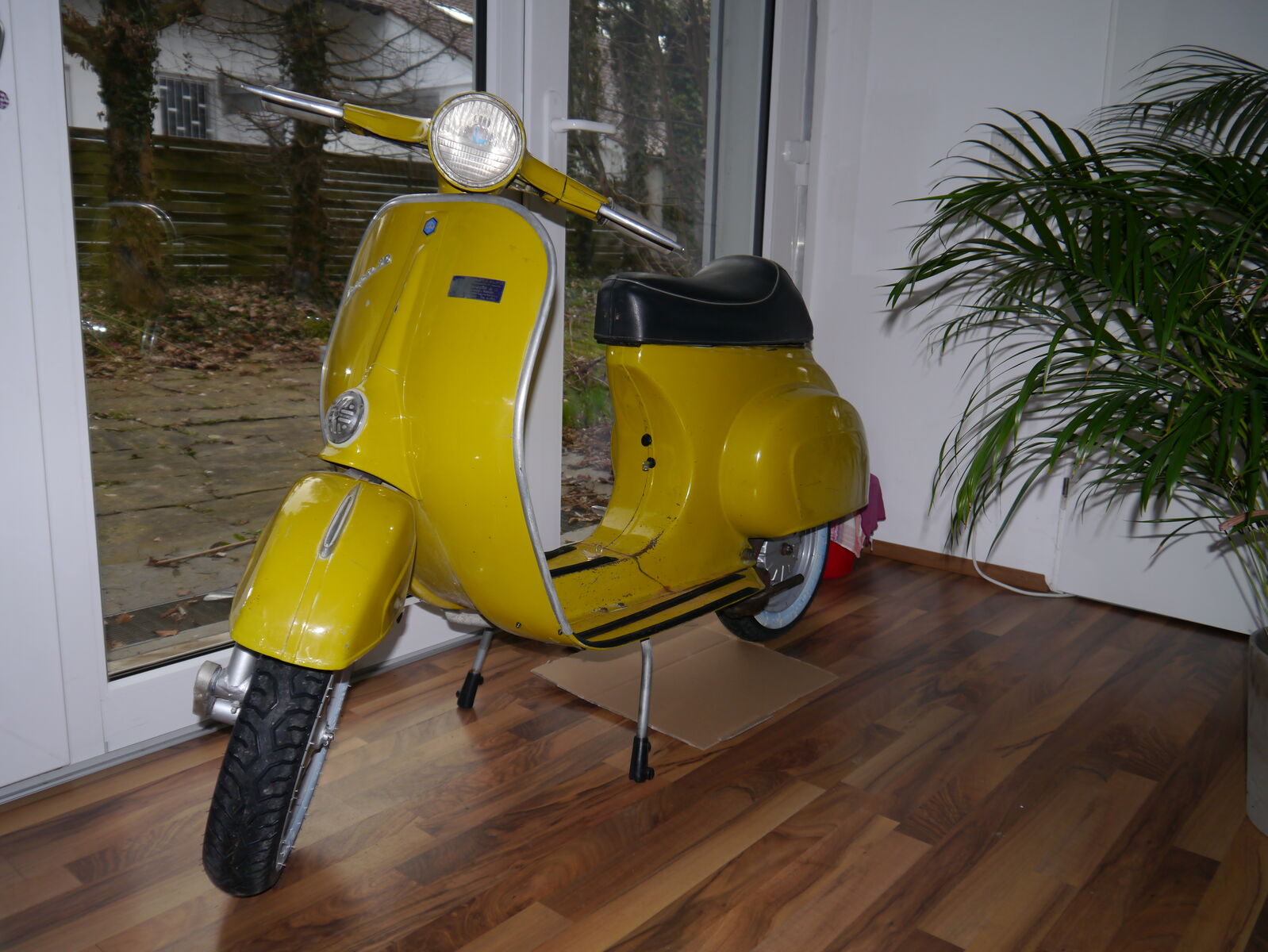

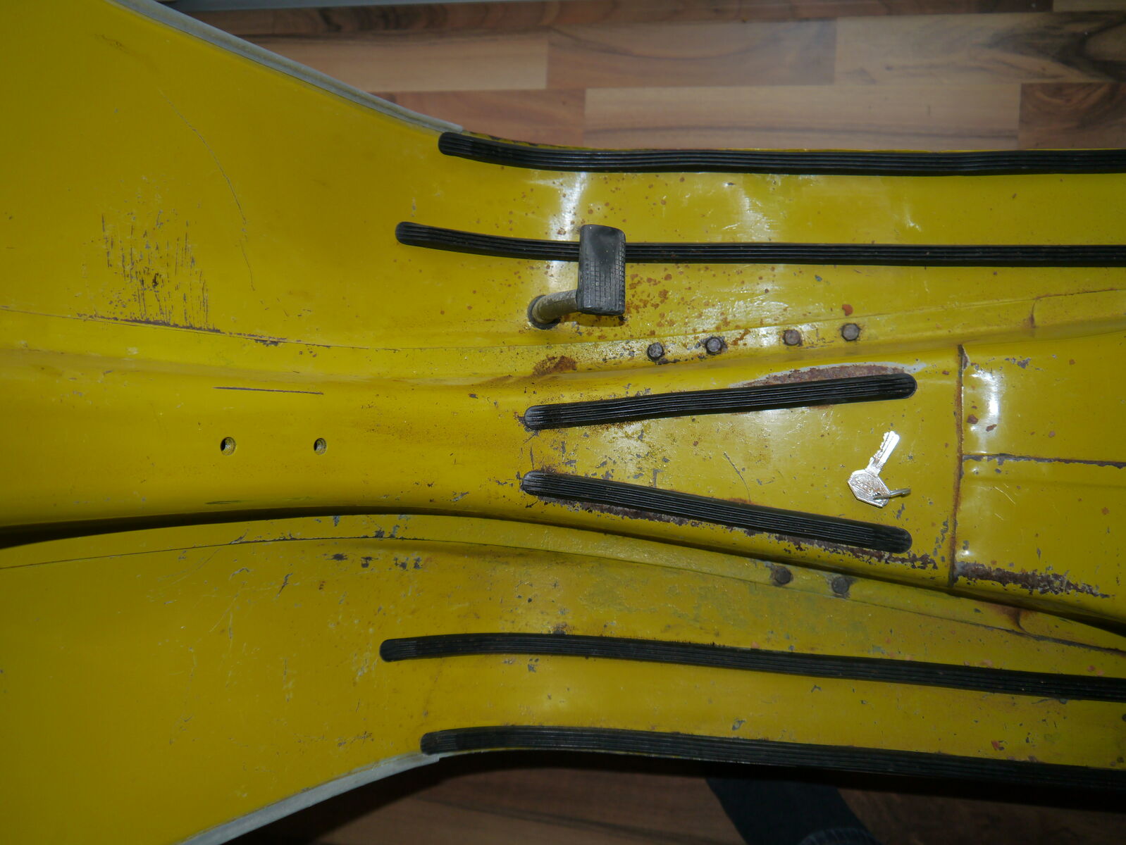

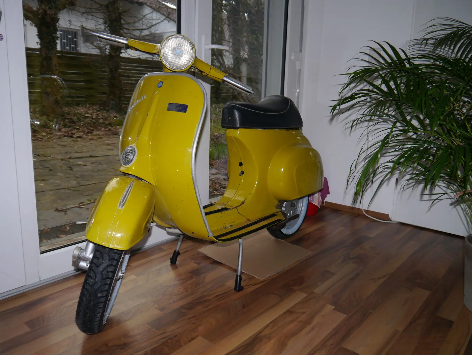

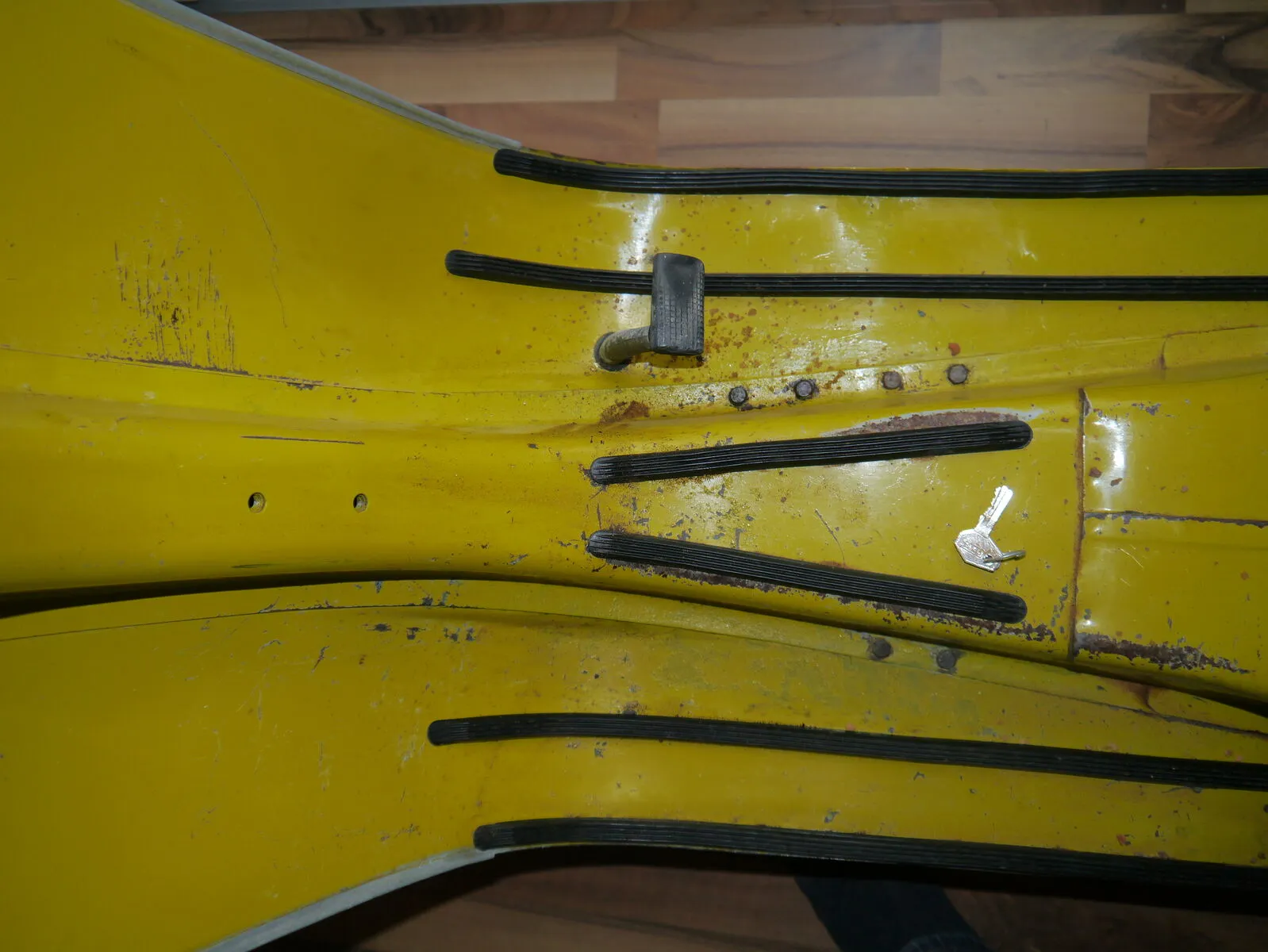

    So,
    seit gestern hab ich nu meine V50 mit O-Lack giallo cromo.
    Sie hat dementsprechend natürlich auch Patina, allerdings in sympathischem Ausmaß.
    Diesen Zustand möchte ich gerne konservieren und hab deshalb mal das Forum durchforstet.
    Dabei bin ich auf ein Thread gestoßen, in dem ein Link zum GSF war und verschiedene Roststopper vorgestellt wurden.
    Mittlerweile habe ich mich für Owatrol entschieden.
    Zu meinen Fragen: Ist Owatrol für diesen Grad Patina überhaupt das richtige Mittel? Habt Ihr Erfahrung mit Owatrol?
    Danke!!!

    Geiler Zustand! Glückwunsch :love:
    Würde da nix machen. Schön polieren und gut ist.

    italienische offene 9 Zöller ?
    würde da auch erst mal mit standard lackmitteln arbeiten (3M oder so)
    vielleicht bekommste da den ein oder anderen Kratzer noch rauspoliert.
    Owatrol nur das, wo auch wirklich Rost is.

    Hab noch 10 Zöller montiert. Geschmackssache, ich weiß.
    Ja so hab ich mir das auch gedacht, da wo Rost ist -> Owatrol, den Rest -> retten und aufarbeiten.
    Ich würd dann einfach die Stelle entsprechend der Anleitung bearbeiten. Da wird es sich aber vermutlich nicht vermeiden lassen, dass man ca 0,5 cm des Lacks neben der Roststelle auch mitbearbeitet. Da passiert dem Lack aber nichts, oder?

    also grundsätzlich stellt sich ja die frage: rost weg, weiterrosten aufhalten oder patina "reifen lassen"?
    mit mitteln wie fertan kann man das weiterrosten stoppen, aber dann verändern die behandelten roststellen ihre farbe, da die oxidation gestoppt wird, d.h. sie werden meist schwarz.
    wenn du den look so behalten willst, dann würde ich auch nur politur verwenden.

    naja zumindest bei deiner hinteren trommel handelt es ich um die 9" offen version.
    um einen 10" reifen zu verbauen benötigt man für gewöhnlich umrüstfelgen von 9"-10"
    sind praktisch felgen mit größerem durchmesser(10") aber mit der aufnahme der wtrommel wie bei 9"

    @ darf_vespa: die Trommel ist auch noch die gleiche. Daraus folgern wir: Felge 10" mit Aufnahme 9". Das es sich Umrüstfelge nennt, war mir jetzt nicht bewusst. Man lörnt nie aus!

    also Fertan ist bei deinen kleinen Stellen absolut unnötig, zudem die behandelten Stellen schwarz werden und du es penibelst abwaschen musst!
    die behandelten Stellen musst du nach dem abwaschen ebenfalls bearbeiten, sprich lacken etc. sonst gammelts dir halt trotzdem irgendwann wieder...
    mach auf die Stellen Owatrol und polier dat Moped und jut is :thumbup:

    Also gut. Ich werd die Kiste jetzt erst mal so ohne Owatrol etc aufmöbeln. Evtl, das muss ich mal noch begutachten, muss ich innen an einer Backe eine kleine Stelle mit bearbeiten. Mal sehen...
