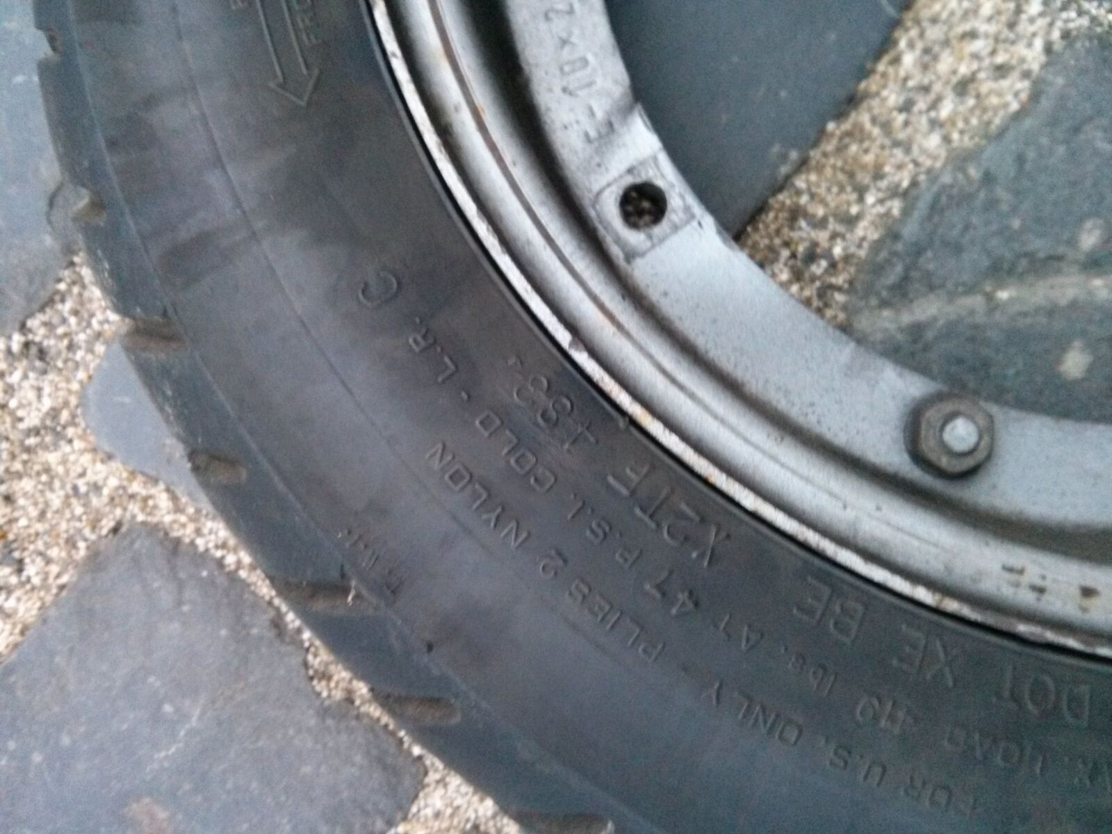

    als ich gestern meinen Hinterreifen meiner PK50 abgebaut habe, musste ich feststellen, dass der Reifen offenbar in 04/83 hergestellt wurde und somit in diesen Tagen seinen 30. Geburtstag feiert.
    Die Frage, ob ich einen Neuen kaufen muss, brauche ich wohl nicht zu stellen.
    Aber welchen soll man den nehmen. Wollte gleich mal bei reifen.com vorbei. Die haben ja nur den Cotinental ContiTwist
    M/C (22,40 €). Kann mir jemand sagen, ob der was tagt? Ne passenden Schlauch brauche ich dann wohl
    auch, oder?

    Ich hab mir beim Scootercenter den K58 von Heidenau und die dazu passenden Schläuche von Conti bestellt. Alles zusammen inkl. Versand hat mich knapp 80 Euronen gekostet.

    Also wenn du bisher mit dem gefahren bist dürfte jeder neue eine Verbesserung darstellen.

    DOT 483 = 48. Kalenderwoche 3 = Produktionsjahr
    1983 gabs noch keine reifen mit Sport vulgo derart hohen Negativanteil

    Ich meine, ein kleines Dreieck hinter der "483" zu erkennen. Dies würde bedeuten, dass der Reifen in der 48. KW im Jahre 1993 hergestellt wurde. Das heißt, dass der Reifen noch keine 20 Jahre alt und somit als neuwertig mit geringen Gebrauchsspuren anzusehen ist... :-4
    Meine Reifen waren knapp 14 Jahre, als ich sie gewechselt hab :-5

    Contitwist fahre ich auf PX und auch auf PK bin damit absolut zufrieden :thumbup:
