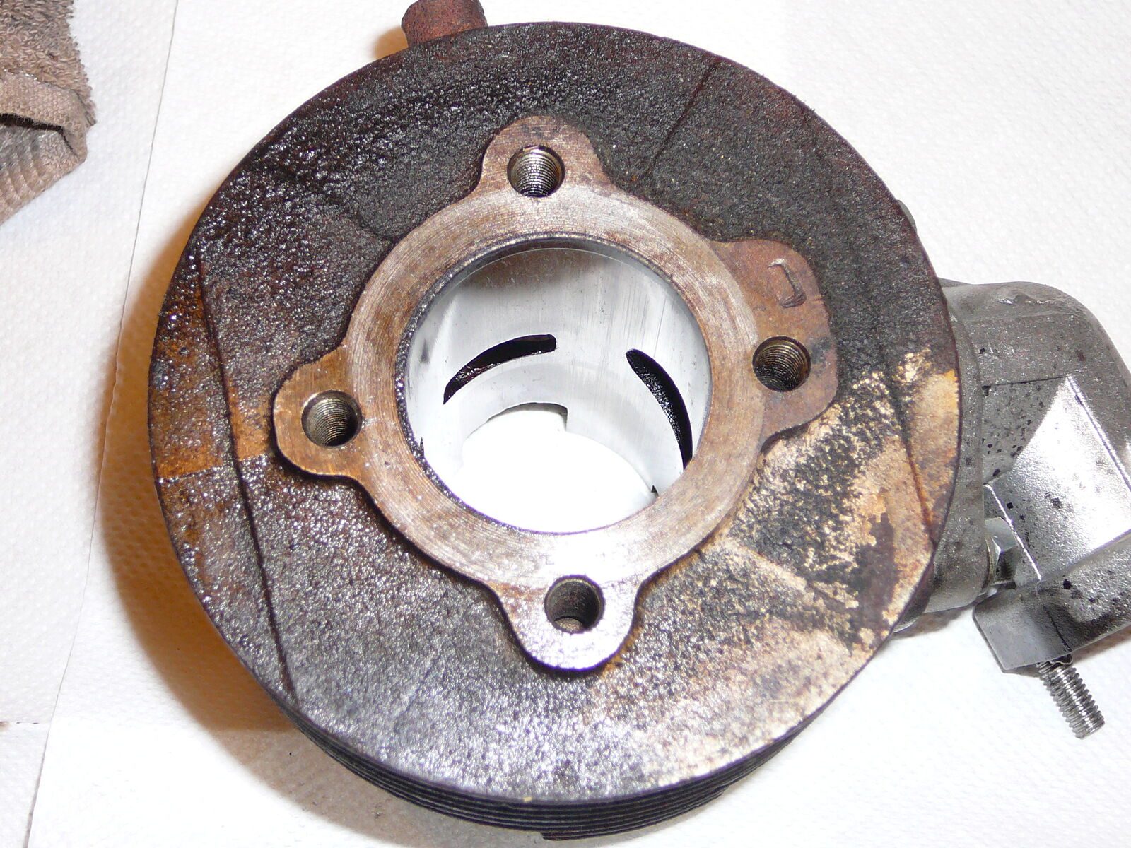

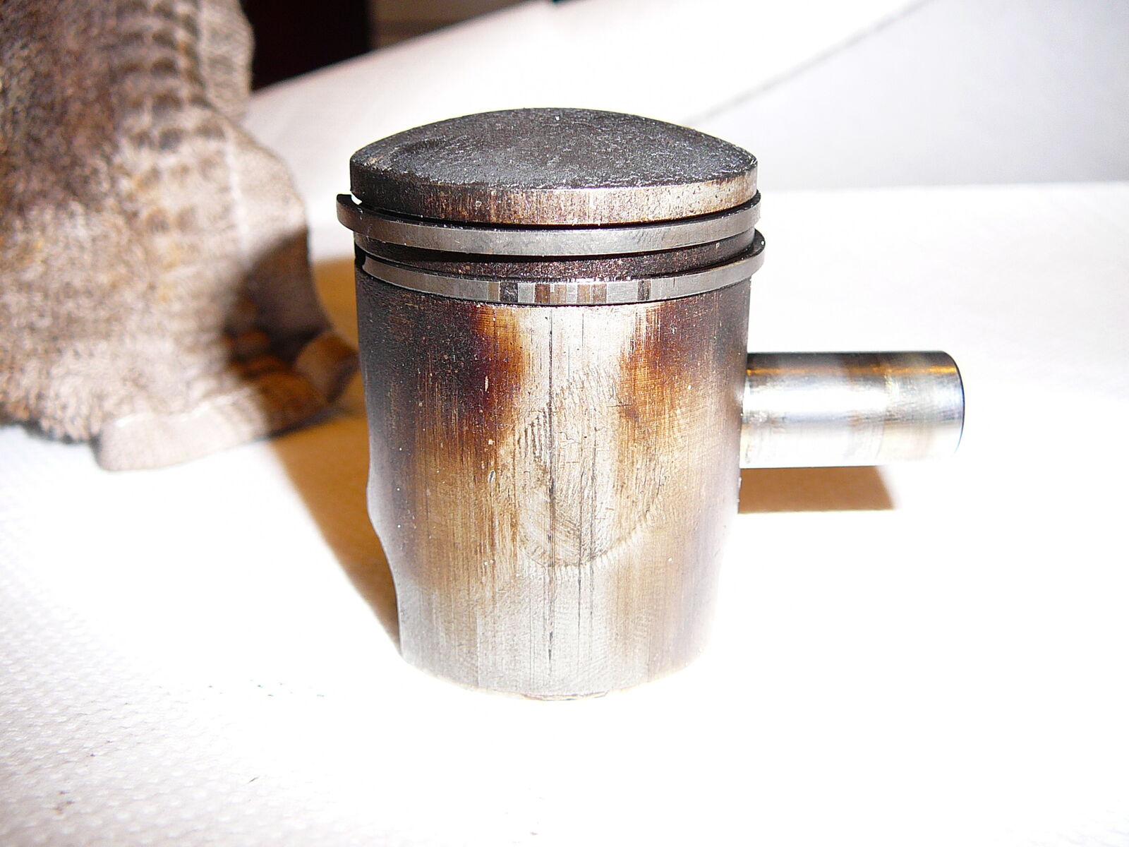

    So, heute habe ich den Zylinder runter genommen. Kolben sieht meines erachtens übel aus, der Zylinder scheint nichts zu haben.
    Es sieht so aus, als hätte es auch aus dem Zylinderkopf etwas rausgedrückt? siehe Bilder

    Neues von Heute:
    ich habe heute eine interessante Entdeckung gemacht. Gehe ich recht davon aus, dass die Aufschrift SC in Richtung Auslass zeigen muss? Einen Pfeil konnte ich leider nicht entdecken.
    Der Grund weshalb ich frage ist folgender. Habe heute einen Vespaschrauber (Danke Frank) meinen Kolben und meinen Zylinder gezeigt. Er meinte, dass dieser wohl nicht alleine für die komischen Phänomene verantwortlich sei. ZZP könnte verstellt sein (Halbmondkeil gebrochen), warte immernoch auf das Werkzeug um das endlich mal zu prüfen. Uuuuuuuuuuuuuuuuuuuund ich bin mir ziemlich sicher, dass der Kolben falsch herum eingebaut war (Dies würde evtl. die von anfang an vorliegenden Startschwierigkeiten erklären). Ich bau den alten Kolben und den Zylinder wieder ein und werde dies einmal testen. Einen 75ccm hole ich mir dann, wenn alle anderen Fehlerquellen ausgeschlossen werden können.
    Ich halte Euch auf dem Laufenden 8o
    Sodele, ich war heute nochmals fleißig. Nachdem heute der Polabzieher kam hab ich erstmal das Polrad abgenommen --> Keil abgeschert --> erklärt fast alles. Zylinder wieder eingebaut, Kompression nun über 6 Bar --> dem schmodder nach war der Zylinderkopf micht fest genug angezogen oder die Dichtfläche nicht sauber gemacht worden. Zudem bin ich mir recht sicher, das der Kolben falsch herum drauf war. Allergrößten Respekt an die Vespeentwickler, trotz vieler Fehler sprang die Vespa an (widerwillig). Nutze de Gelegeheit und mach mal alles chic (putzen, neue Schrauben, neue Züge)
    Vielen herzlichen Dank an alle
