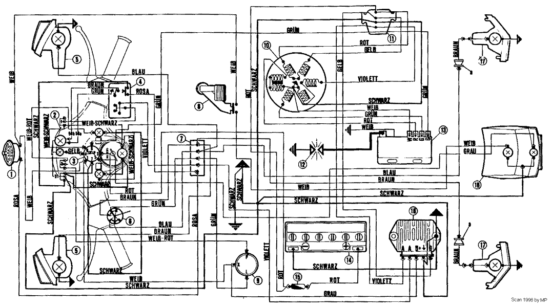

    ...zieh Dir doch den [lexicon='Schaltplan',''][/lexicon], da kannste doch abkupfern... :D
    [Blockierte Grafik: http://t2.gstatic.com/images?q=tbn:ANd9GcRIhqNoxkavkxFIOcQOektHuQ3kufrHbw0Cvd9NhiWUNTUyri8g5BpOeqho]
      • 52.52 kB
      • 1,077 × 600

    wie viel Kabel es sind, ist Nebensache Erstmal hast du den den anderen Motor auch ?
    Wie sieht den das ende vom Kabelbaum aus Schwarz Blaue Kabel ??
    Wenn es nicht passt ist es am einfachsten die Zündung ZGP zu tauschen oder zu kaufen .

    Moin, welche Kabelenden meinst du?
    Und Schaltpläne habe ich nur meine Kabelfarben sind dann alle anders....

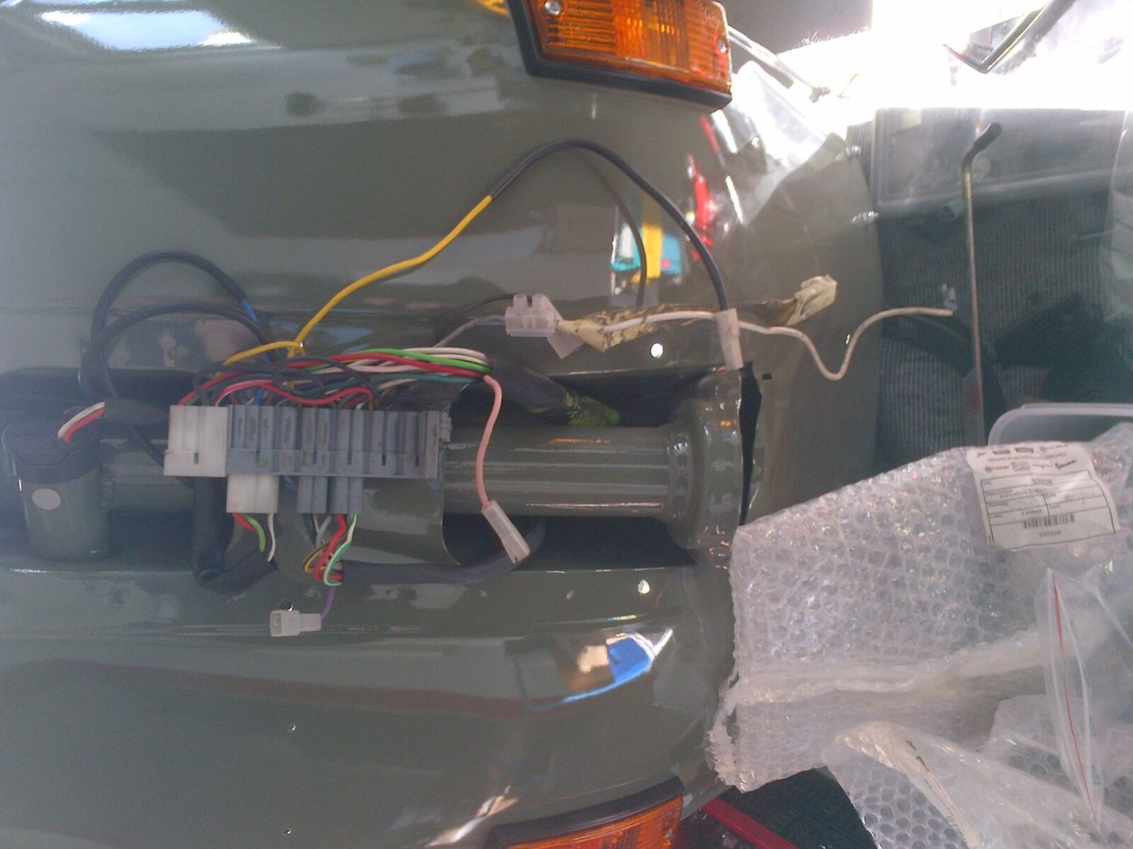

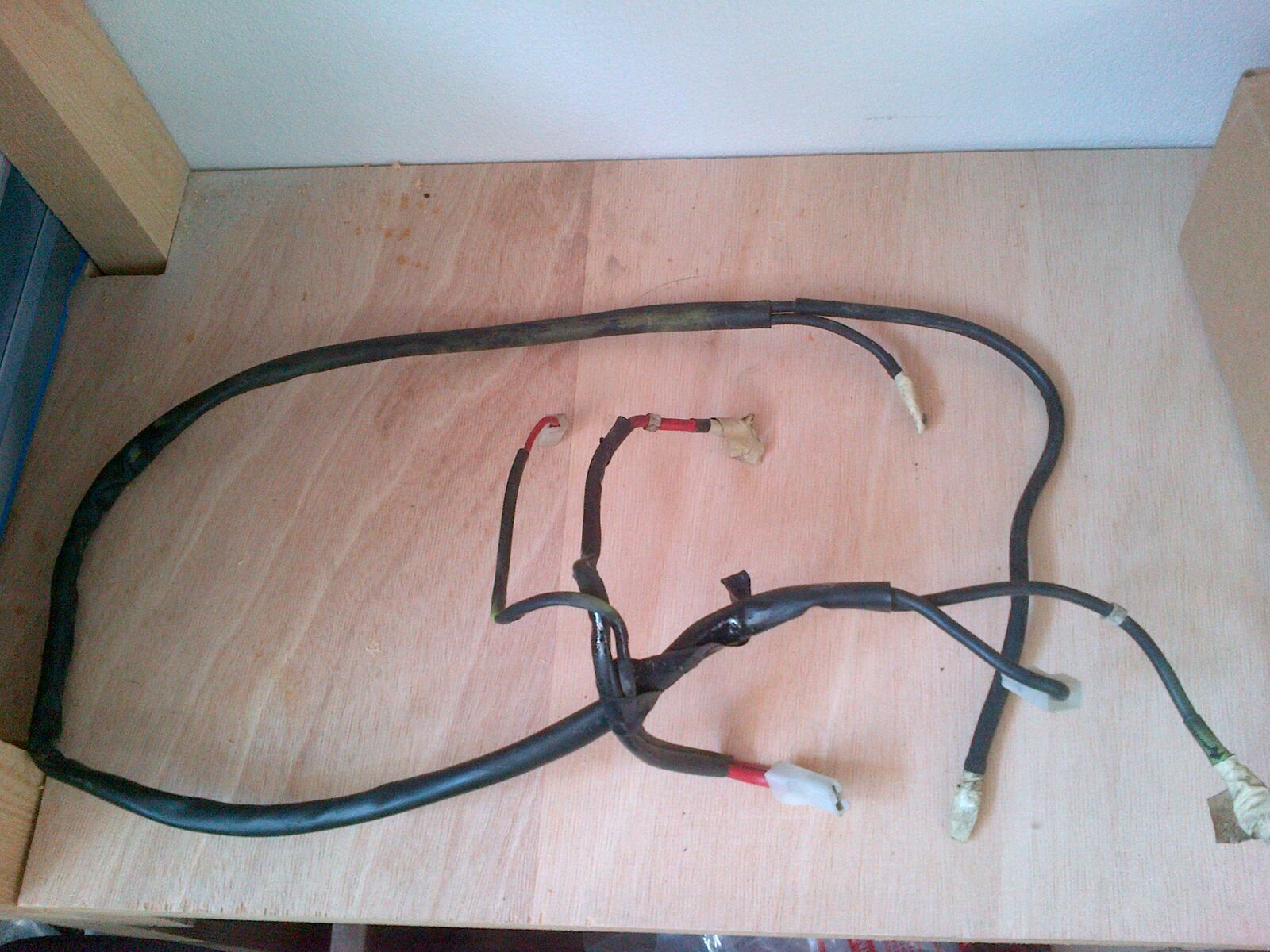

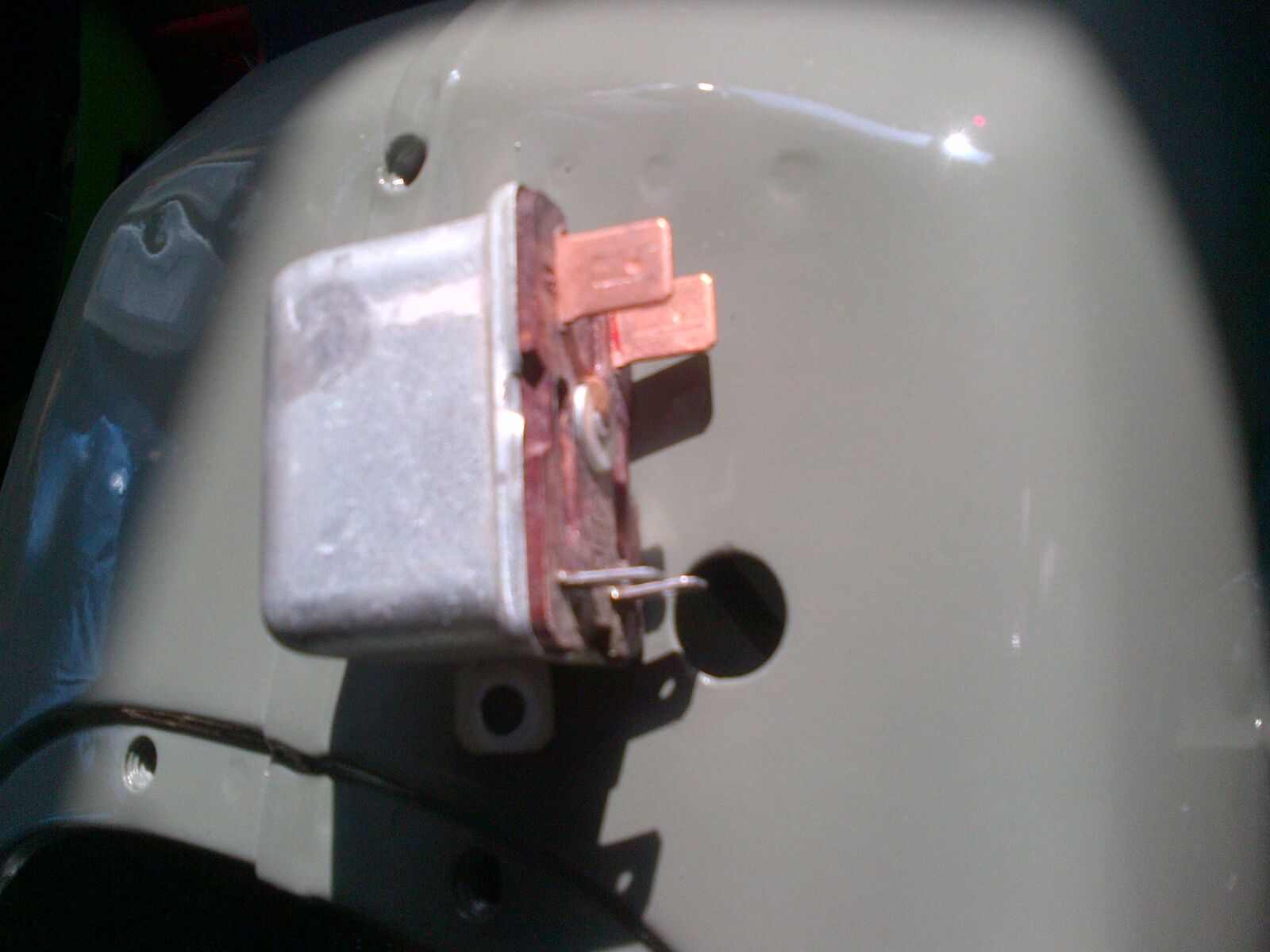

    • May 2, 2013 at 10:21
    Ich kann mir jemand helfen...
    Nun ein paar Bilder...
    Das letzte Bild, was ist das?
      • 243.12 kB
      • 262.4 kB
      • 158.93 kB
      • 272.1 kB
      • 206.28 kB
      • 158.57 kB
    Schöne Grüße von der Küste...
    MfG
    Helge
  • powerdrake4
    1,316
    8,661
    1,313
    Varel
    Blechkultur Oldenburg
    • May 2, 2013 at 11:03
    Also: Bild1 7 Kabel Lima, Bild2 geht zur Lampe, Bild3 zum Motor; aber da fehlt's, Bild4 zur Batterie, Bild5 zur Karkasse und Bild6 Anlasser-Relais...
    Ich denke Du hast da n ganz schönes durcheinander, tippe aber auf 5Kabel Kabelbaum und 7Kabel Lima...
    Schau mal wie viele Kabel im Baum auf Bild 3 sind oder krempel das Gummi mal zurück!

    • May 2, 2013 at 22:18
    Powerdrake4, das es eine Lusso Elestart ist hatte's du mit bekommen? Die Kabel auf Bild 2 ist der Kram der Hinten an der Batterie Seite rauskommt. Bild 3 müsste zur ZGP kommen, Bild 4 Anlasser und Batterie, aber der Rest...?
    Und wie bekomme ich nun meinen Motor mit der ZGP an den Kram angeschlossen..?

    ...ZGP ist alles, was aus dem Motor kommt! Hinten dran sitzt noch die Zündspule, da gehen zwei Kabel hin und B+, der Rest wird in dem Klemmkasten auf dem Motor verbunden...
    Aber wenn Du den richtigen [lexicon='Schaltplan',''][/lexicon] hast, ergibt sich's doch...

    es gibt die Möglichkeit die zgp "um zu löten" davon rate ich dir ab .Also noch ein mal die frage Bild 3 sind welche Farben vorhanden Grün blau schwarz ?
    Wenn das so ist besorge dir eine zgp mit 5 kabeln .
    Dann wäre auch der [lexicon='Schaltplan',''][/lexicon] oben falsch .
    Da es PX 80 Lusso Elestart mit einer 7er zgp sowie auch mit einer 5er gab
