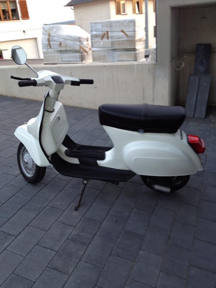

    Hallo allerseits,
    ich bin auf diese Vespa gestossen. Sie steht zum Verkauf. Allerdings denke ich dass sie ein wenig verbastelt ist, gab es die mit dieser Kaskade wirklich im Original? Der Verkäufer behauptet es wäre eine 70er Special mit 4 Gang. Ich dachte die 4 Gang wäre erst später gekommen?! Und was würdet ihr für die bezahlen? Sie ist komplett restauriert. Ich bin nicht dran interessiert aber hatte eine Diskussion mit dem Verkäufer bezüglich Preis und Originalität...

    4-Gang gab es in den 70ern auch schon. Kaskade? Scheint von einer PK zu sein und ist so nicht original. Preis? Weiss ja nicht genau, was alles "restauriert" wurde. Aber so wird die wegen Frühling und so wahrscheinlich bis ca. +/- 1.400 Scheine liegen.

    Ja aber auch schon 1970? Ich dachte die 4 Gang hätte die 3 Gang erst um 78 ersetzt? Falsch gedacht, 3500 verlangt er dafür, inklusive 2tem Motor (130 Polini). Verbaler Durchfall in italienisch auf meine Aussage hin eine verbastelte sei maximal 2300 wert...

    is übrigens eine px kaskade bei den italienern ein sehr belibter umbau

    und die spezial kam 1972 rum auf den markt. 1970 gabs nur rundlenker.

    Schätze, dass das mal wieder das typische sinnfreie Gelaber eines Italieners war, der alleine schon qua Nationalität meint, die Weisheit in Bezug auf Vespas mit Löffeln gefressen zu haben. Wenn du mal nachfragst, hat er garantiert auch einen Cousin, dessen alte Special in den 80ern mit Zirrikit 160 km/h lief. So einen gibts nämlich dort in jeder anständigen Familie... :rolleyes:

    special gabs ab 1969... 4gang ab 75 soweit ich weiß.

    @ pkracer, genau so ist es... Hatte mit 12 seine erste special, ich habe eh keine ahnung blablabla. Danke für die Infos :)

    ich hab bei scooterhelp keine spezials vor 1972 finden können.
    1969 waren recht sicher nur rundlenker im angebot. mit der einführung der spezial flogen bald auch die rundlenker mit lenkerendenblinkern aus dem programm.
    edith_ du hast recht, war in der falschen tabelle
