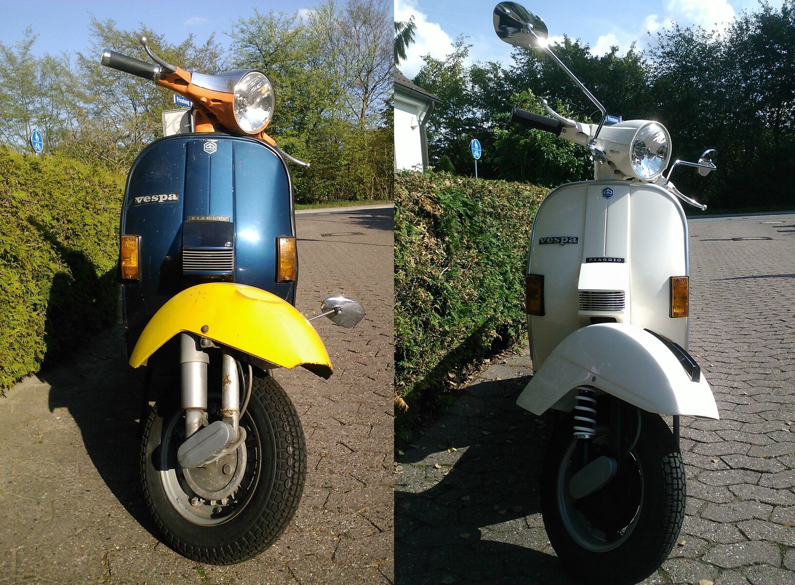

    Hier noch mal 2 Vorher-Nachher-Bilder.
    Ich freue mich schon jetzt auf's nächste Frühjahr!
    Ein frohes Abrollern wünscht
    der J.C.
