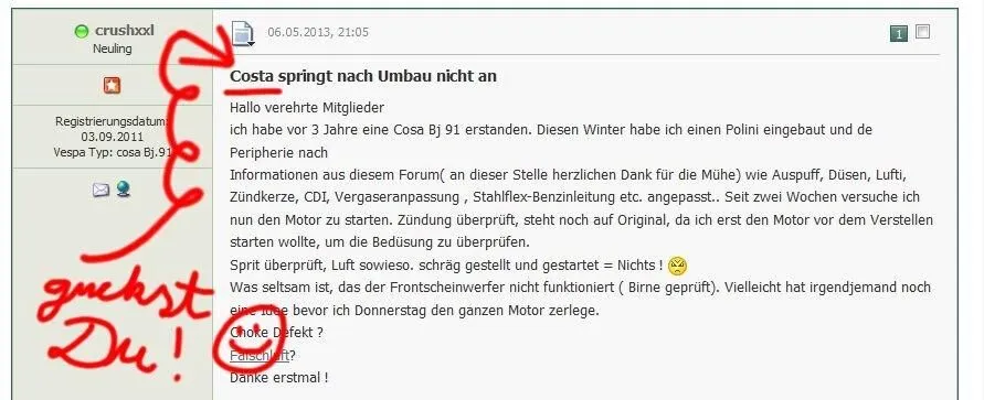

    heißt die cosa costa? 8|
    :hurra:

    Ne, eigentlich nicht.
