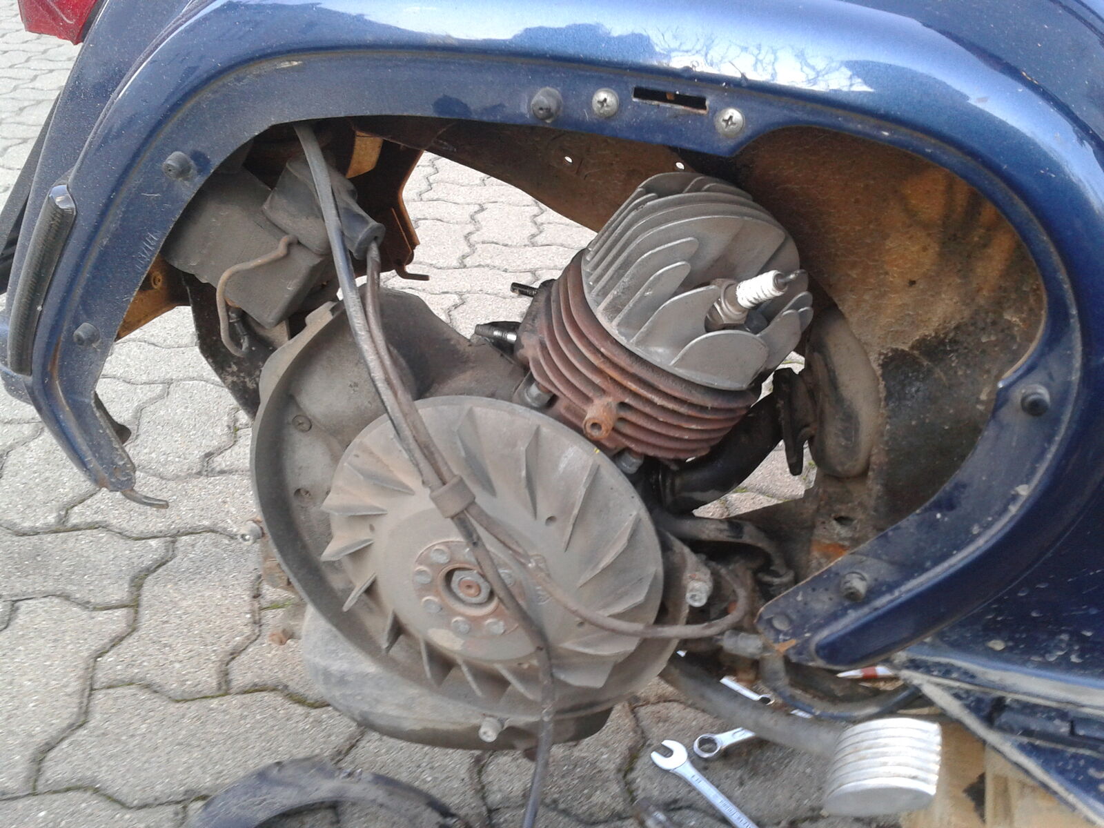

    Hallo Leute,
    bin jetzt nun endgültig mit meinem italienisch am ende.
    Habe mir voriges jahr im august ein PK 50 XL gekaut.
    Sprung an, fuhr und und sah für 17.800km nicht schlecht aus.
    Der verkäufer sagte, das 75ccm polini und ein 19er dellorto verbaut sei (ori ÜS).
    alle originalteile hat er mir mitgegeben, außer vergaser, da das teil im eimer war.
    (Vor kurzem hat die (zu heiße, vom vorbesitzer eingebaute) kerze den geist aufgegeben. -> denkste verschleißteil.)
    meine freunde sagen alle, das ich sie eigentlich "versaugen" würde mit dem setup. -> stimmt aber nicht.
    gut die vespa läuft nur ehrliche 65, aber unsere spezialisten meinen, dass ich mit 57ccm jeden berg im 4. gang packen müsste. -> tu ich aber nicht
    3. gang mehr ist nicht drinnen.
    -> denkste lasst du mal und kauf dir wenn du älter bist ne 200 px
    da das letzte mal die dichtung vom ass den geist aufgegeben hat, sah ich das der der zylinder komplett "rostig" war und der zylinder kopf nicht. (Foto)
    8| neuer zylinder -> kein rost, DA WAR ABER WELCHER!?!?!?!?
    hab mir dann mal den ori zylinder angesehen. -> fast kein rost. (kann mich nicht mehr genau erinnern)
    meine vermutung: ori zylinder + kolben mit 75ccm polini zylinderkopf
    meine frage: passt das überhaupt zusammen?
    bzw: welche ÜS oder Primär sollte ich bei 75ccm verbauen?

    Dir ist aber schon klar, dass der Zylinderkopf grundsätzlich aus Aluminium besteht und Aluminium nicht rostet?
    Edit: Soll heißen, dass das schon ein 75ccm Polini sein kann. Die Kombi "Original-Zylinder mit 75ccm Kopf" geht nicht wegen anderem Kolbendurchmesser.

    hab heute den "ori" zylinder den er mir mitgegeben hat gemessen. Bohrung: unter 40mm -> ist also wirklich ori.
    das ritzel das er mir mitgegeben hat hat 15 zähne und ist in einer pinasco verpackung drinnen.
    Schätze also mal, dass das 16er Pinascoritzel verbaut ist.
    @quarktrini: dachte mir das auch der zylinder aus alu ware.
    hab vergessen, das die unterschiedliche bohrungen haben. (ori: unter 40mm, polini: 47mm)
    dachte, das nur ein größerer kopf und größere auslässe, aber bull shit ich vergess es.

    die letzte serie xl1 hat schon den winzdrehschieber der xl2. da geht nichtmal n bleistift durch. wenn der nicht aufgefräst wurde, ist dies das nadelöhr. minderleistungsquelle gefunden.
    für hohe drehzahlen ist zusätzlich noch die bearbeitung der kurbelwelle nötig.
