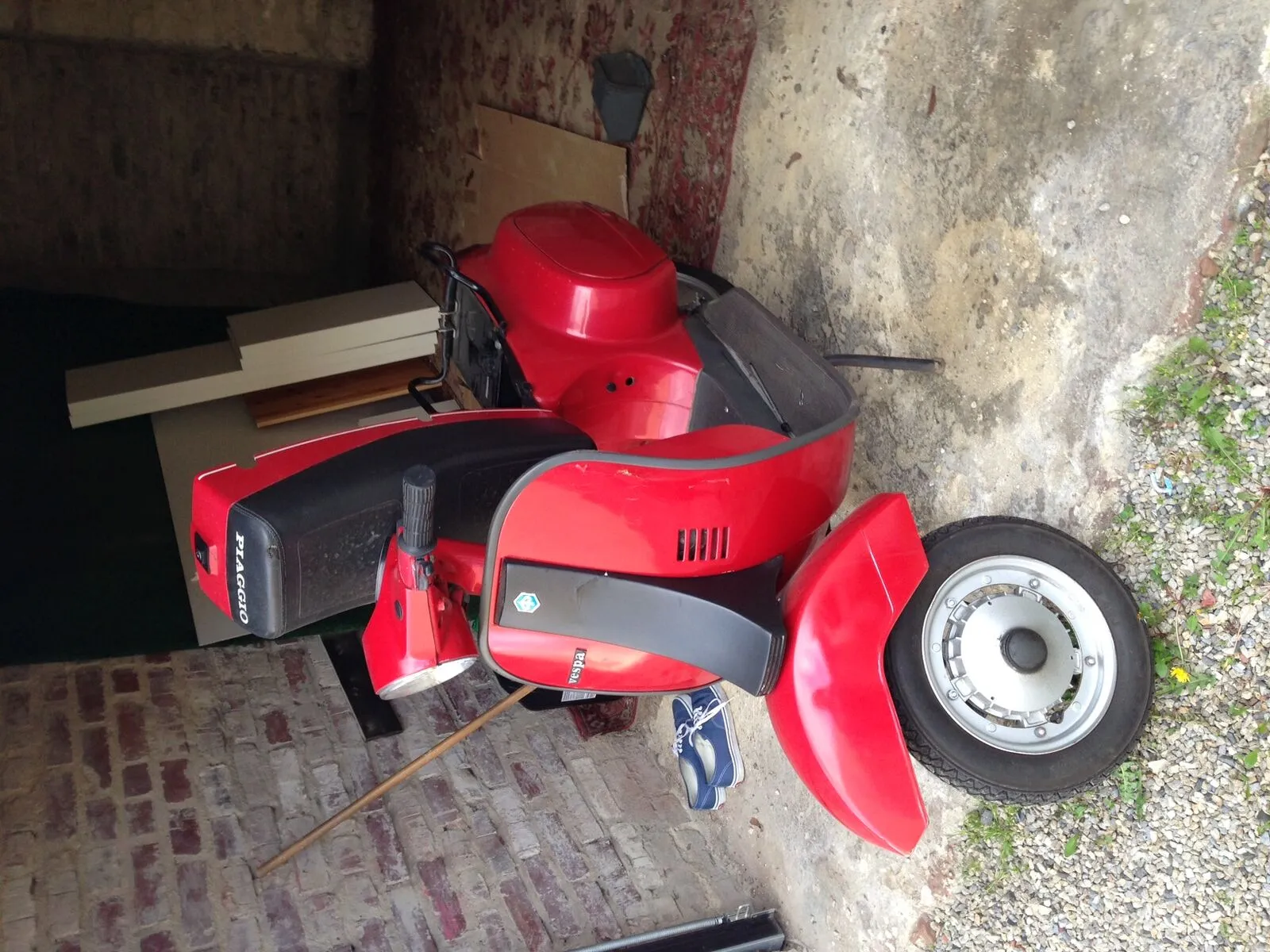

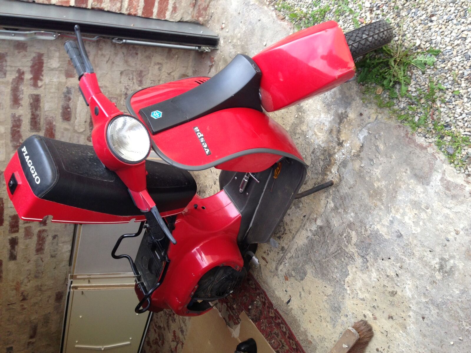

    ich besitze seit ca. 2 Jahren meine "PK 50 XL 1".
    Ich hatte nun vor sie etwas aufzuwerten und ein paar Arbeiten zu erledigen. Dabei habe ich mich ein wenig mit der Fahrgestellnummer auseinander gesetzt und habe nun ein paar Unstimmigkeiten gefunden.
    Ich füge einfach ein paar Bilder ein zur Erklärung.
    Rein äußerlich scheint es eine PK 50 XL 1 ohne Blinker zu sein. Sie hat am Lenker den Blinkerschalter, aber keine Blinker. Sie hat ein Tacho ohne Tankanzeige und sie hat kein Bremslicht.
    Jedoch passt die Fahrgestellnummer nicht zu oben genanntem.
    Hat jemand eine Idee?

  • Linus1966
    • May 9, 2013 at 20:34
    moin
    also ich würde sagen, es ist eine xl1 bei der die blinker
    abmontiert wurden, und die löscher verschweißt sind.

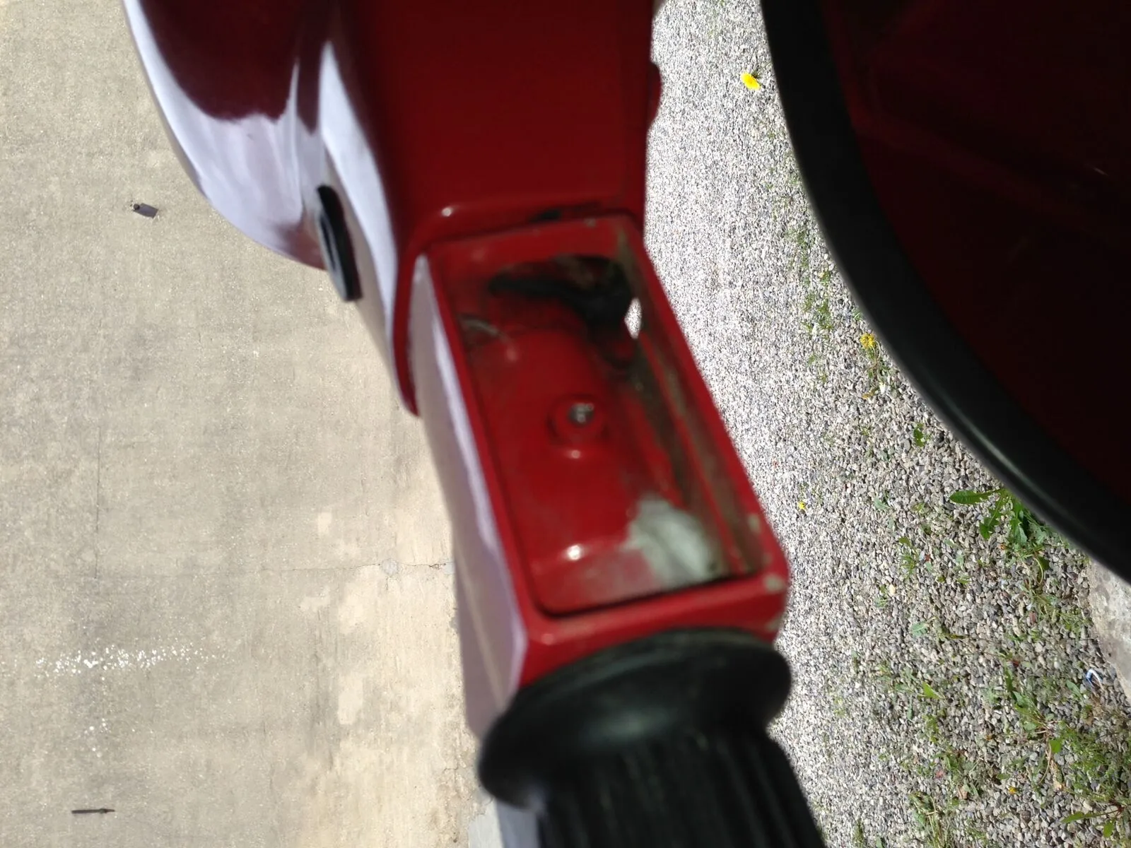

    • May 9, 2013 at 21:57
    die löcher der blinker waren nie drin. gab n sparmodell, welches keine blinker hatte. ist doch super.

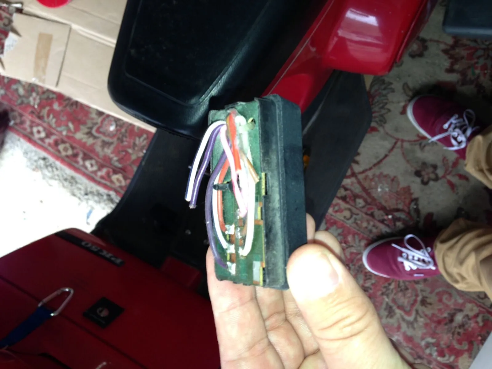

    • May 9, 2013 at 22:07
    ist am kabelbaum einfach rauszufinden. schraub den schalter ab. sind büerhaupt kabel dran?
    • May 9, 2013 at 22:11
    Fahrgestellnummer passt, Unstimmigkeit kann ich nicht erkennen.
    Normal gehört beim Sparmodell an die Stelle des Blinkerschalters ein Blinddeckel. Den gibt es aber m. W. nirgends mehr zu kaufen. Deshalb hat wohl ein Vorbesitzer einfach einen Schalter montiert.
  • patbo85
    PK 50
    • May 10, 2013 at 14:59
    Linus1966: Danke für das Angebot, ich baue im Moment erstmal den Vergaser aus und versuche ihn mal zu reinigen.
    Habe heute mal den Blinkerschalter abgeschraubt um zu sehen ob er verkabelt ist. Ich vermute er ist als Blindstopfen eingebaut worden. Im Lenker selbst sind auch keine Kabel etc.
    Habe mal Bilder gemacht.

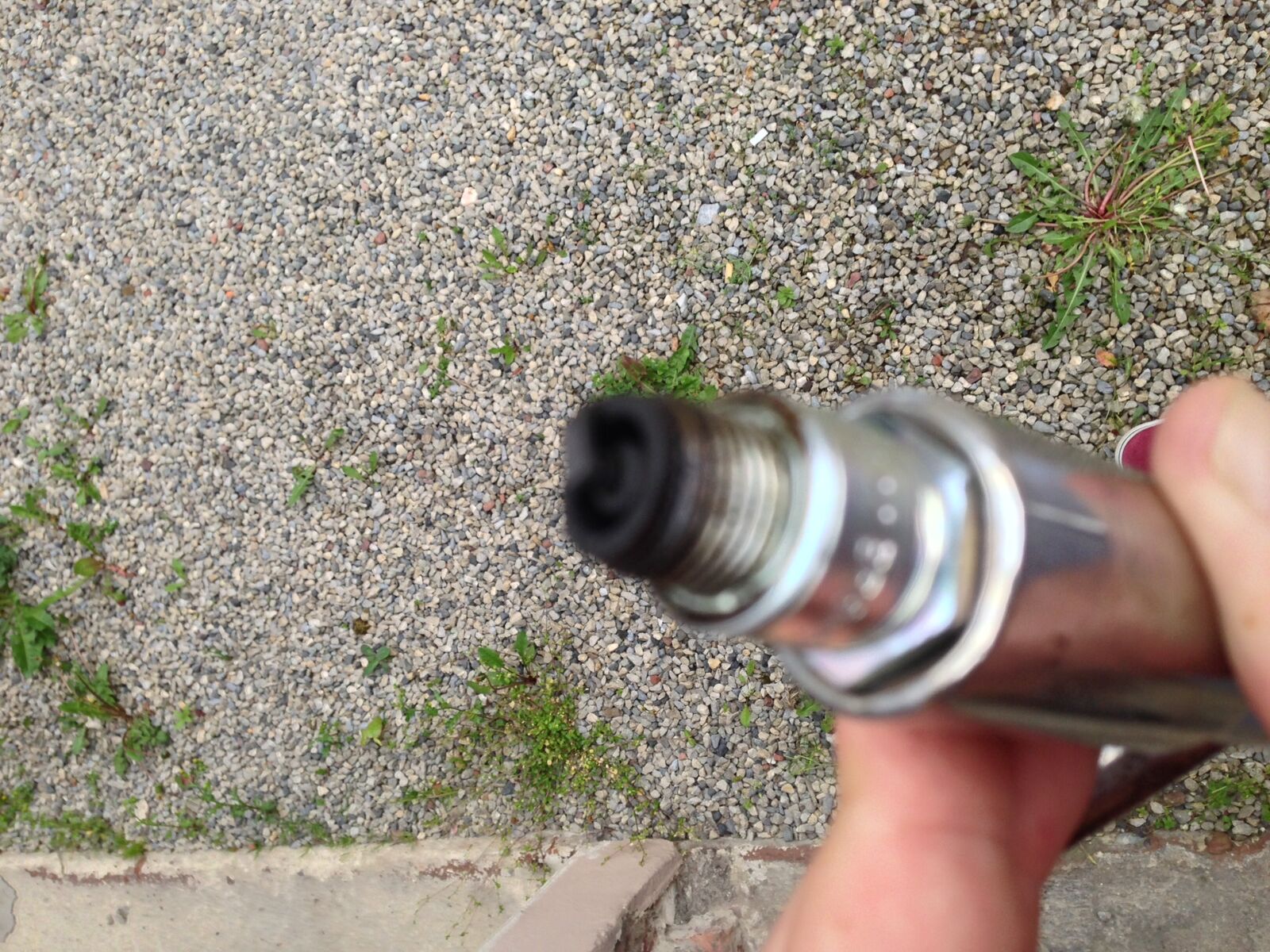

  • patbo85
    PK 50
    • May 11, 2013 at 16:31
    chup4: Danke ich bin zwar noch auf der Suche nach ner zweiten aber erstmal muss ich die vorhandene wieder ans laufen kriegen. Sie spuckt, verliert Leistung am Berg, sehr schwer einzustellender Leerlauf. Denke muss den Vergaser mal reinigen.
    75ccm DR mit größerer HD. Rest original. Lief bisher immer klasse. Steige jetzt mal von Bosch auf NGK um.
    Kerzenbild sieht so aus...
    Jemand Ideen?

    • May 11, 2013 at 18:45
    deine kamera ist weitsichtig und hat ihre brille vergessen.
  • patbo85
    PK 50
    • May 11, 2013 at 20:02
    Mist stimmt... Ich mach morgen mal ein neues Foto. Ist auf jeden Fall sehr schwarz und versifft.
