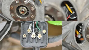

    Hast du nachgeschaut ob du einen Polradabzieher brauchst? Hat dein Polrad ein Innengewinde?
  • dedeep
    45
    Vespa 50 Special
    • May 13, 2013 at 17:51
    Ja. Hab mal Bilder gemacht. Siehe Anhang.
    1,018
    60,223
    11,661
    • May 14, 2013 at 08:20
    nur schwarz rot grün ist für dein modell richtig. um den zündfunken wieder zu bekommen: unterbrecher auf 0,4mm
