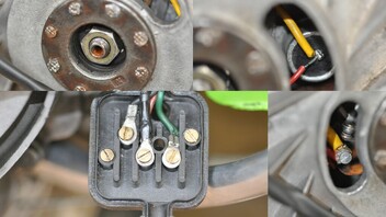

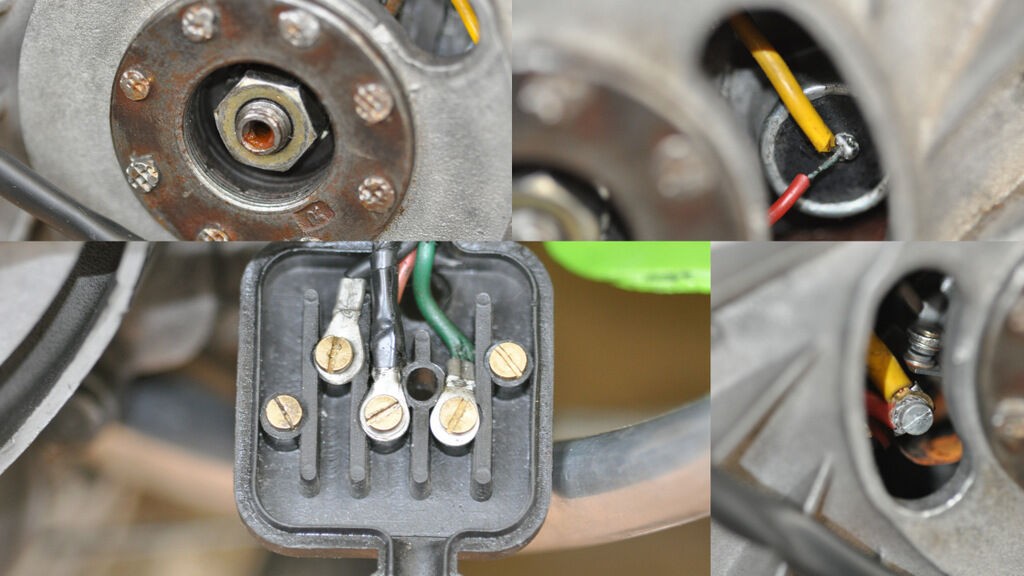

Bei meiner kommt nur schwarz, rot und grün aus der ZGP raus. Im Kabelkästchen sind rot mit der Zündspule verbunden.

nur schwarz rot grün ist für dein modell richtig. um den zündfunken wieder zu bekommen: unterbrecher auf 0,4mm
wenn dsa nicht hilft, kondensator tauschen und diesmal nicht mit nem 10 watt lötkolben das ding auf ca 300 grad erhitzen. sondern ein HEISSER lötkolben.
unterbrecherkontaktplatten saubershcleifen -

Ich krieg nen Vogel. Alle drei Kabel getauscht. Schön verlötet. Rotes Kabel zur ZS neu gemacht. Zusammengebaut. Kurz einen Funken gehabt, dann nur nix mehr.
Kabelmäßig reicht es doch, wenn ich das rote zur Zündspule lege.
