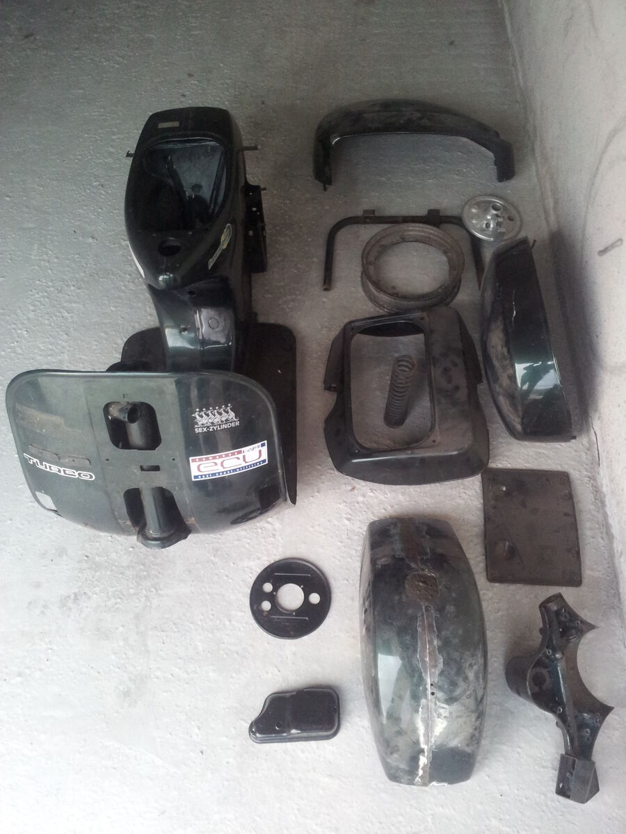

    Hallo Leute,
    Lang ist es her, dass ich mit meiner Vespa angefangen habe, so fast 5 Jahre :wacko: .
    Aber aus Geldmangel, wegen erster gemeinsamer Wohnung, dannach erster Wohnung alleine und satten Motorschaden am Auto
    habe ich es nicht hinbekommen weiter zu machen.
    Habe es auch ne Zeit lang vergessen muss ich zu meiner Schande gestehen :pinch: .
    Hier das Thema von damals:
    gut das es yoghurtbecher gibt=
    so jetzt geht es weiter und diesmal klappt es auch, finale ist für anfang bis mitte juni geplant.
    werde ein paar fotos anhängen...
    für kritik und anregung bin ich immer offen.

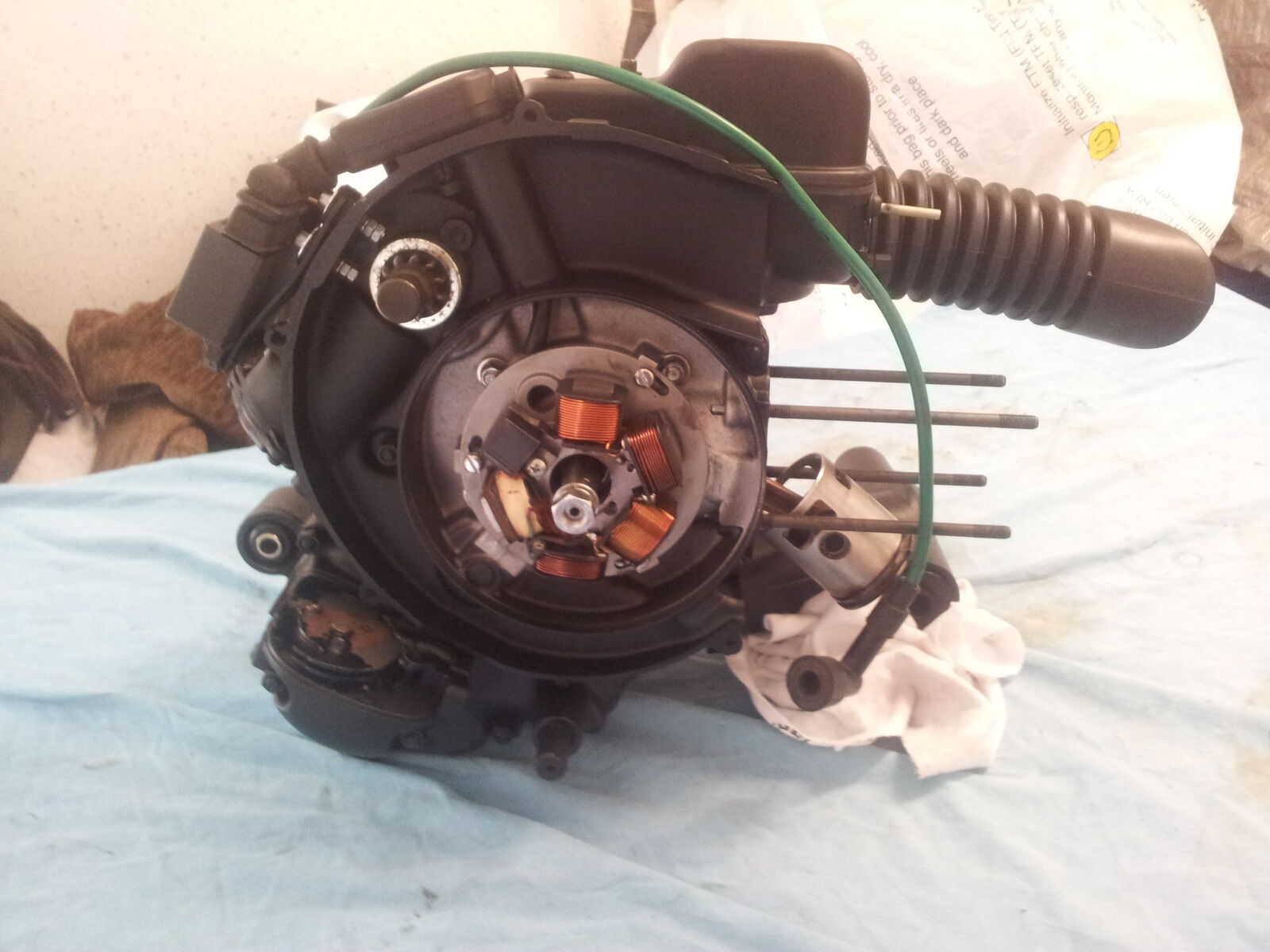

    meine erste frage:
    wie habt ihr eure standart px125 abgedüst, nachdem die getrenntschmierung entfernt wurde.
    hauptdüse ein oder zwei nummern grösser?

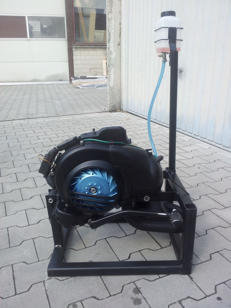

    Ich habe noch eine Frage, hoffe es weiss jemand Bescheid.

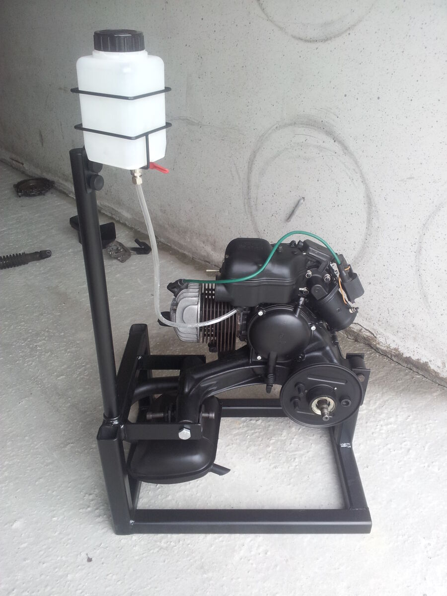

    Habe mir nen Ständer gebaut für meinen Motor.
    Wollt den Motor im Ständer zum Test laufen lassen und einstellen.
    Jetzt nur die Frage, was der Motor an Elektrik brauch, wenn er nicht am Kabelbaum hängt,
    und wie er dann aus geht.

    Hat keiner für mich nen Tip, wegen der Elektrik beim Testlaufen des Motors?

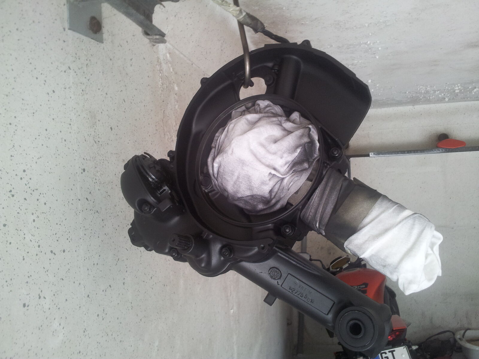

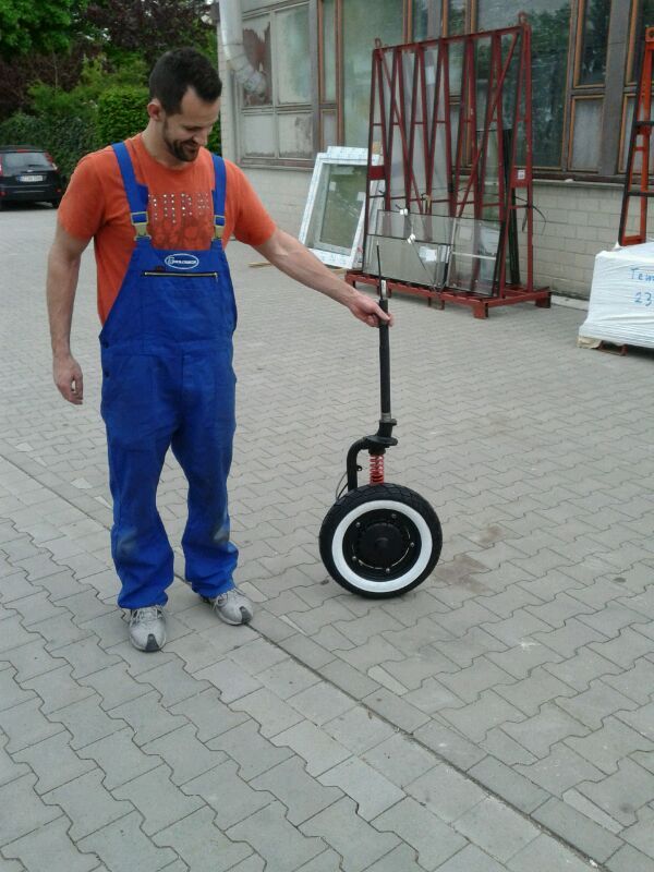

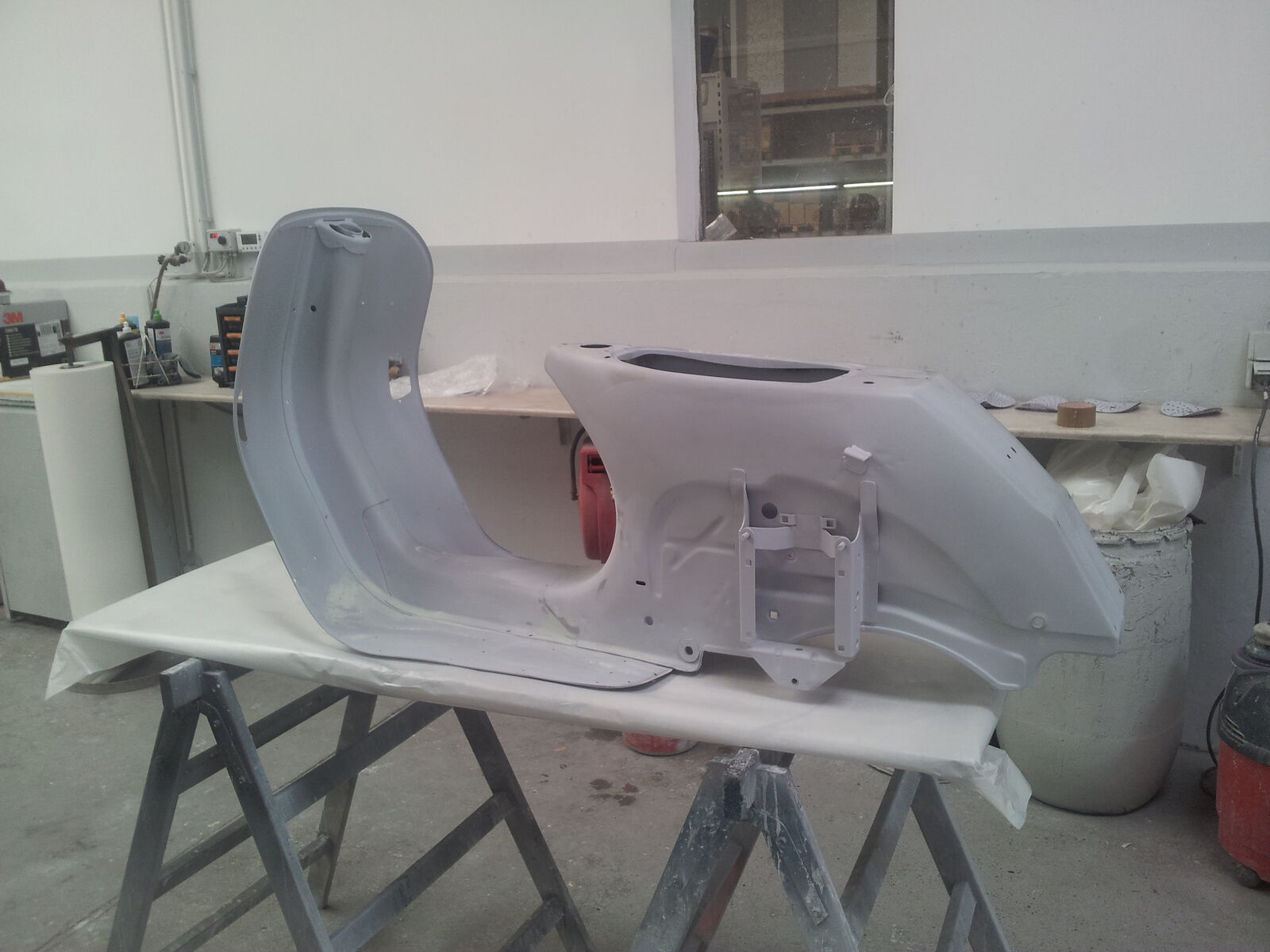

    So kurzes Update.
    Vespa ist schon grundiert.
    denke es wird maximal noch 2 Wochen dauern.
    Der Lackierer hat im Moment viel zu tun...
    Aber bei der Farbe bin ich mir jetzt ziemlich sicher.
    Häng noch nen Foto von meinem neuen Motortestständer dran ;)

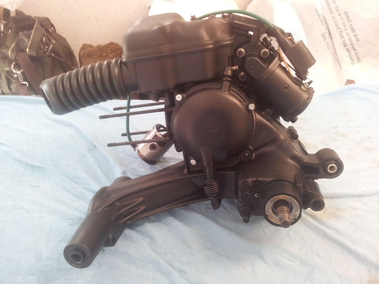

    • May 24, 2013 at 18:15

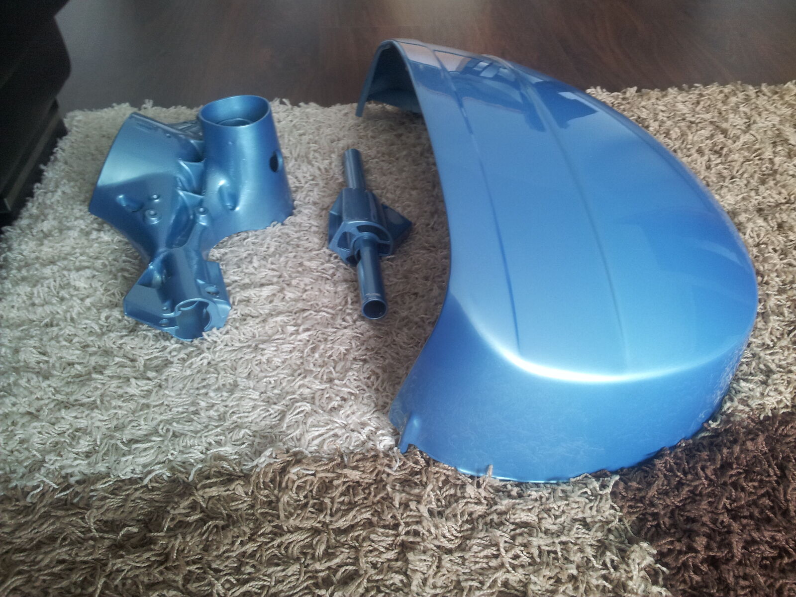

    Hab heute das erste Teil vom Lackierer abgeholt... und eingebaut :thumbup: .
    Und was soll ich sagen... endlich läuft er :love:

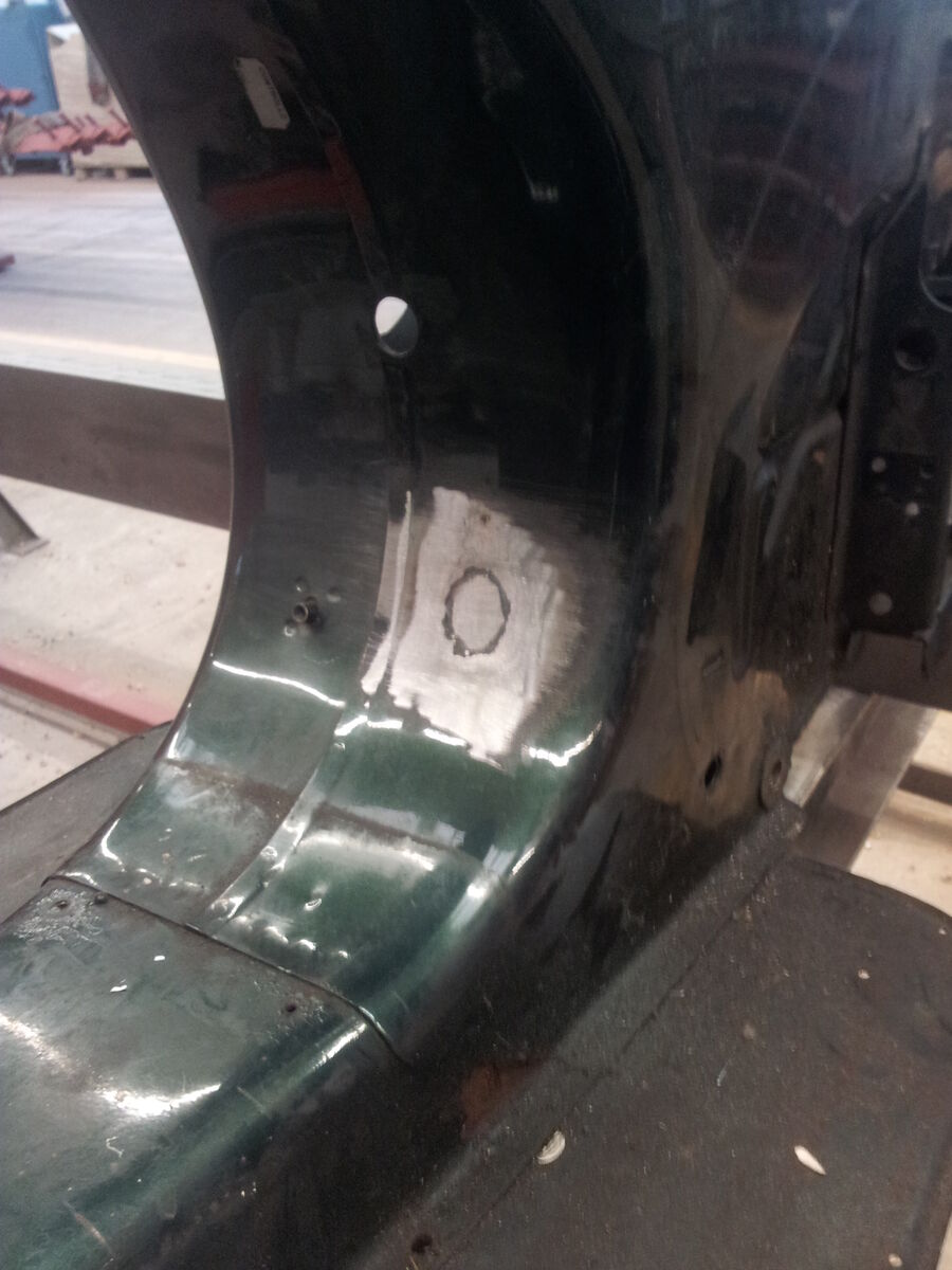

    • May 27, 2013 at 23:25

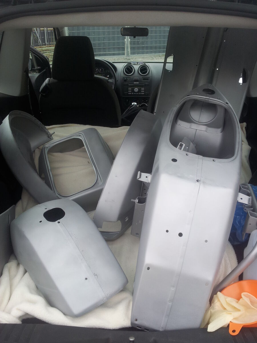

    Endlich die ersten paar Teile bekommen.
    Und ich muss sagen,"Alles richtig gemacht bei der Farbwahl."
    Die Gepäckfachklappe musst ich bemängeln weil da ne Welle drinne war.
    Wohl nicht ganz gerade das Teil.
    Mittwoch sollen dann alle Teile lackiert werden.
    Leider hab ich erst Montag Zeit sie abzuholen...

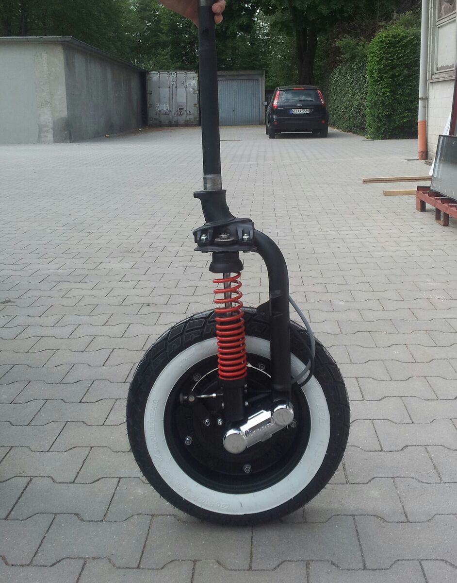

  • UCHIN
    2,383
    438
    Gütersloh
    Px 125 elestart, Px 200 Lusso
    • May 30, 2013 at 00:01

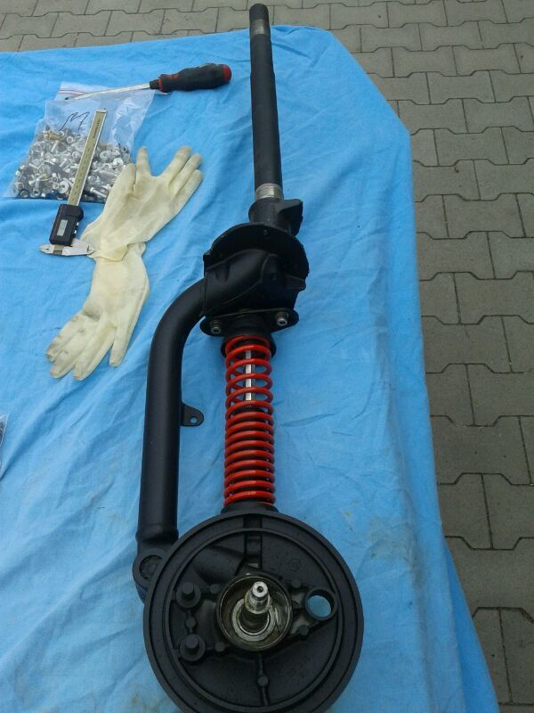

    Also ich war so doof das Schaltrohr nicht abzukleben und dem Lackierer hab ich es auch nicht gesagt.
    Jetzt passt das Schaltrohr nicht mehr durch die Bohrung wo es reingehört. :wacko:
    Muss ich wohl abschleifen...
    Musst am besten beinem Lacki mal Bescheid sagen, dass er das auf jeden Fall macht.
    Ich habe alles von der Gabel abgeschraubt, das einzige was dran bleibt ist das bewegliche Teil unten, da es eingepresst ist.
    Das bekommst du ohne Presse nicht auseinander.
    Hab dich auch auf meiner Beobachtungsliste :thumbup:

    • May 30, 2013 at 08:34
    Nennt sich Schwinge! :D
    bei der Gabel würde ich noch zum lackieren empfehlen, den unter Lagersitz draufzulassen..
    und nach dem Lackieren ein neuen Satz verbauen..
    Gewinde oben, Achsae unten gut Abklebben..

    • May 30, 2013 at 08:48
    Meinst du das Lager was gepresst werden muss?
    Wie merkt man eigentlich das es hin ist, hab ich dann keine flüssige Bewegung in der Schwinge?
    2,986
    20,486
    3,226
    • May 30, 2013 at 09:03
    nein,... ich meine das Lager an der Lenksäule.
    Nummer 8
    erst lacken dann wechseln.. da sollte keine Farbe drunbter sein..
    das schwingenlager musste ich noch nie wechseln.... scheint unkaputtbar zu sein :D wohl das einzigste rotwerd-)
    die Schwinge Ausbauen geht eh nur mit Presse.. Aufwändig..
    Deutlich günstige ist eine gute Gebrauchte Gabel, falls der Schwinge was fehlt

    • May 30, 2013 at 09:14
    Lol habe die obere und untere Lagerschale rausgedrückt vor dem Lackieren :D
    Ich ziehe die Schalen mit einer Gewindestange wieder rein.
    Denkst du ich bekomm da Probleme?
