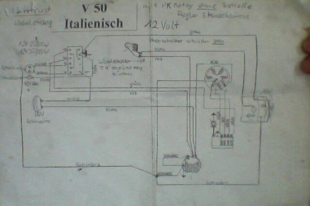

    Ich habe mein v50 n auf 12 V Zündung umgebaut und auch einen Bremslichtschalter und Bremslicht eingebaut.
    Jetzt habe ich aber keinen Plan wie ich den Lichtschalter, welcher ein Schließer ist, anschließen muss.
    Kabel:
    1x Grau vom Rücklicht,
    1x Violett vom Scheinwerfer
    1x Braun vom Scheinwerfer
    1x Weiß von der Schnarre
    1x Rot vom Spannungsregler
    1x Grün von der CDI
    einmal bild vom Lichtschalter
    einmal bild von dem Schaltplan den ich bekommen habe. aber die anschlüsse am Plan passen nicht mit denen am Schalter überein.
    Hoffentlich kann mir jemand helfen...

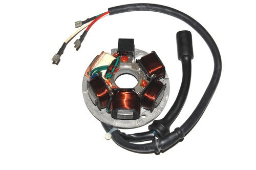

    welche zündung hast du
    Zitat pkracer:
    Deloraz@chup4:
  • Flotzi
    130
    V 50
    • May 13, 2013 at 19:56
    hab eine Piaggio Zündgrundplatte für PK's

    Hab jetzt mal angeschlossen wie ich meinte das es vielleicht stimmt.
    Roller springt an, es geht auch alles. Nur wenn ich die Bremse betätige, dann geht das Licht vorne und hinten aus....

    wenn du jetzt ein wenig nachdenken würdest müsstest du doch eine lösung erahnen
    Zitat pkracer:
    Deloraz@chup4:
    1,013
    60,198
    11,657
    • May 14, 2013 at 19:41
    er checkt nicht, dass original der bremslichtschalter ein öffner ist (den er gegen einen schließer getauscht hat) welcher den bremslichtstrom eigentlich nur auf masse schaltet....
    dass er ein kabel vom "strom" zum "bremsltichtschalter" ziehen muss, wieß er nicht. dass er das bremslichtkabel, welches auch original im kabelkasten ist, nicht mit an "strom" anschließen soll, wird er erst spät rausfinden, wenns bremslicht immer leuchtet.

    Ich habe schonmal zugegeben das ich von der Elektrik nicht wirklich viel verstehe...
    Ja ich habe einen Schließer verbaut, und Nein das Bremslicht leuchtet nicht immer.
    Und was soll ich jetzt noch für ein Kabel ziehen? Ich habe 2 Kabel die vom Schalter weggehen. 1x zum Bremslicht, 1x zum Spannungsregler
    1,013
    60,198
    11,657
    • May 14, 2013 at 22:30
    ließ einfach nochmal was ich geschrieben habe, es ist genau erklärt. ich kann dir nicht die finger führen. komm rum und bring 2 kisten bier mit, dann mach ich dir das. material ist im bier mit drin.

    • May 16, 2013 at 09:03
    so, etz gehts.
    Hab 2 Kabel am Lichtschalter vertauscht und es funktioniert einwandfrei.
