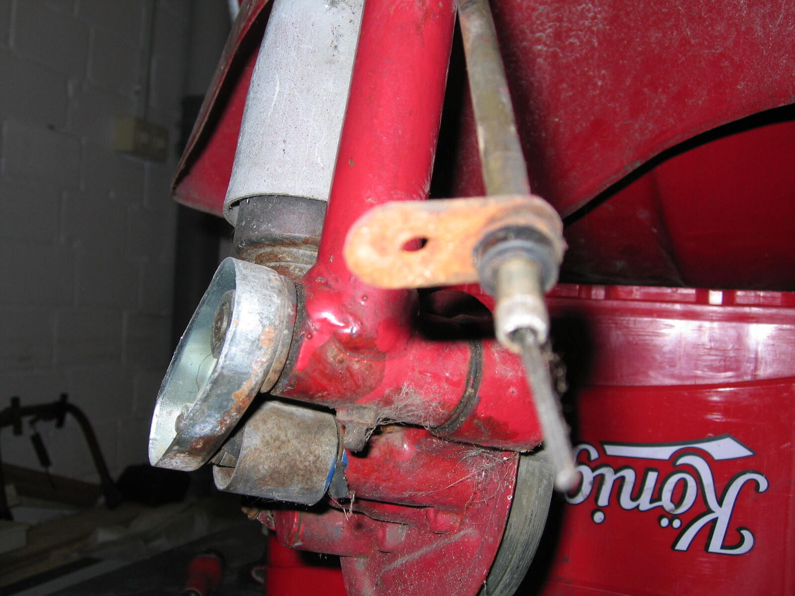

    • May 22, 2013 at 15:46
    Hi Chris,
    hier mal ein Bild der Tachowelle von meiner 50 special vor der Restaurierung (leider etwas unscharf). Welle, Hülle, Gummiring und Halteplatte. Ich hab es so mit Neuteilen wieder zusammengebaut und alles war gut.
    Oben gab es Probleme, da der Metallring auf der Welle zu weit am Ende der Welle saß, diese wohl dadurch nicht tief genug im Tacho steckte und die Tachonadel sich dann nur ruckartig bewegte.
    Schöne Grüße,
    Michael
