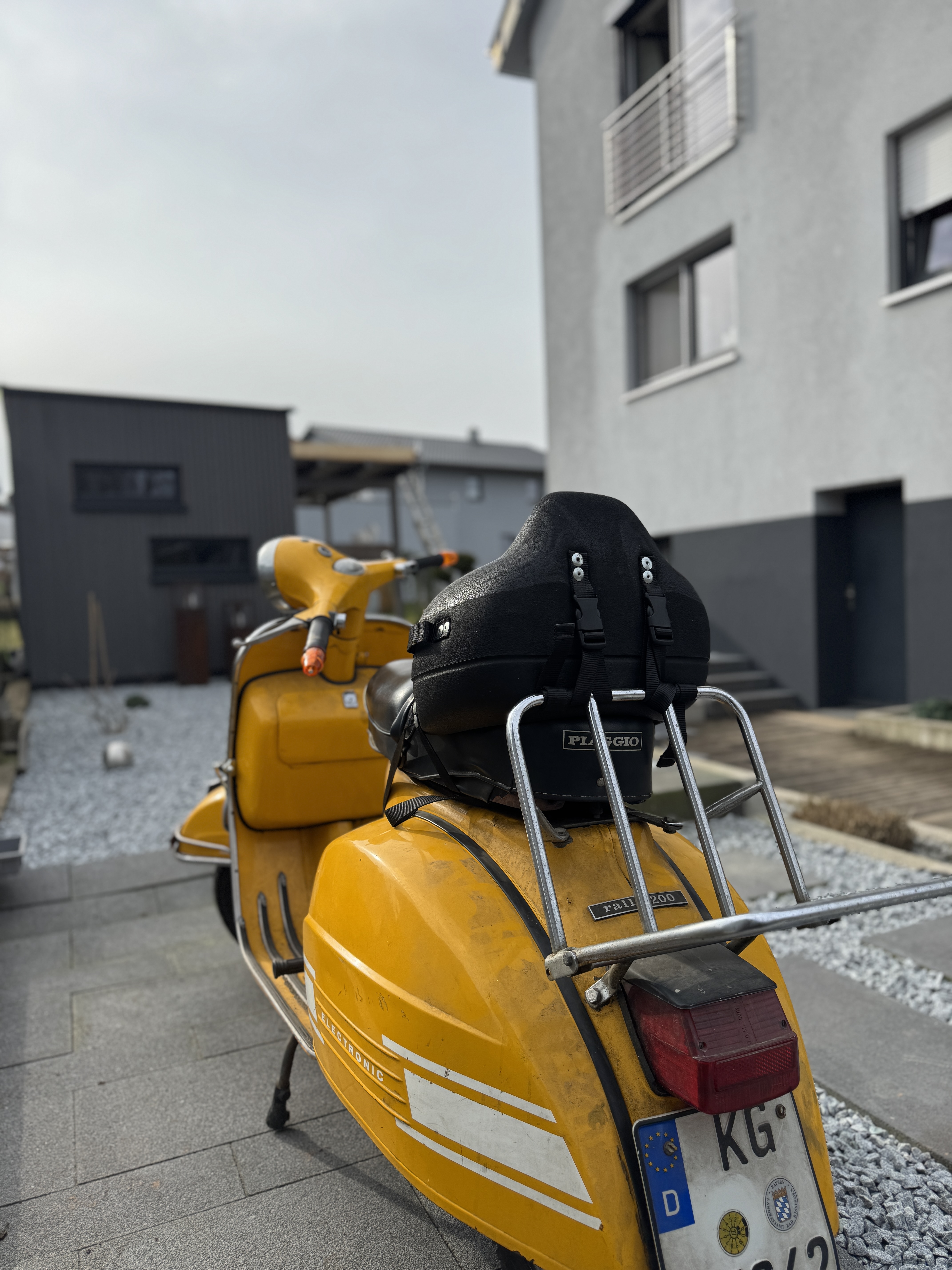

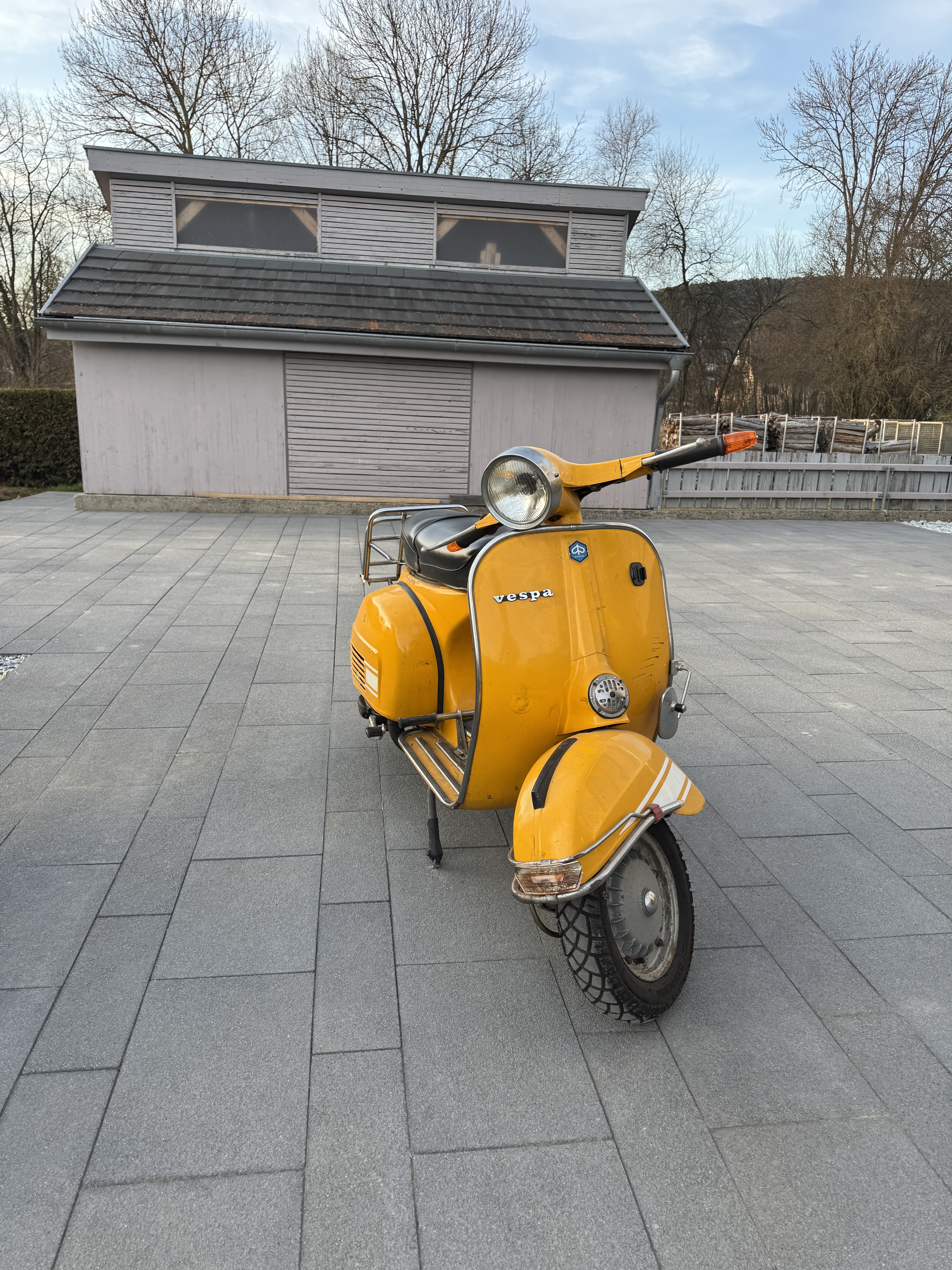

    Erste Fahrt und erste Ausfahrt mit den Kids erledigt :-62-)
    Ach und sauber ist sie jetzt auch :)

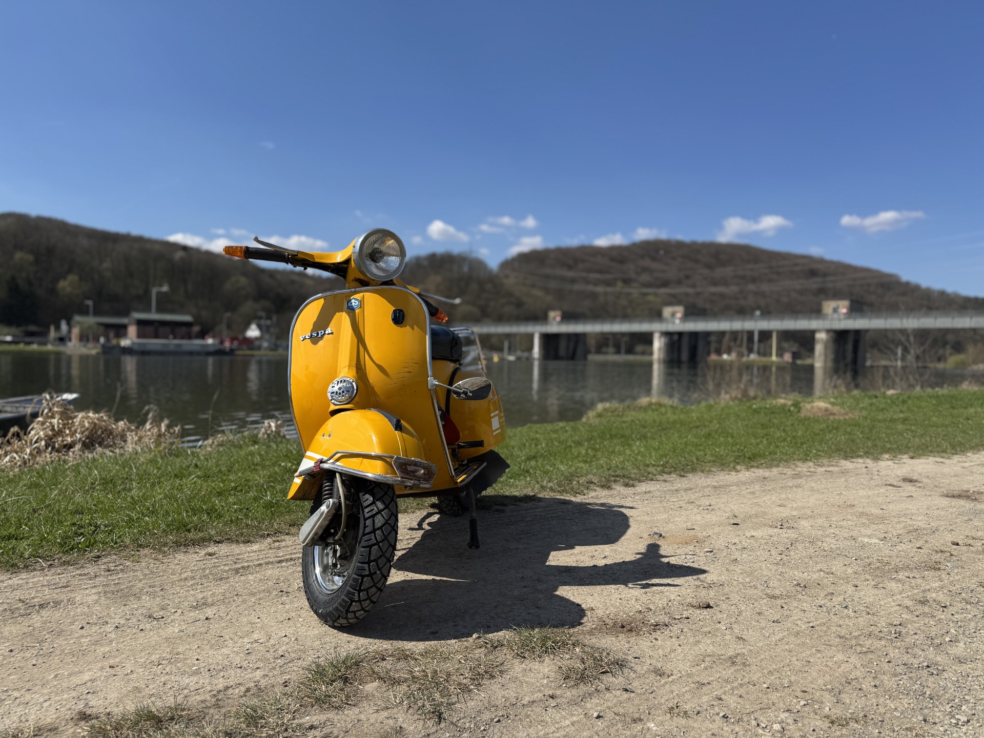

    Vergangenes Wochenende kamen die neuen Reifen drauf und die Fahrt vom "Winterlager" bei meinen Eltern über Land 70 km zu mir nach Würzburg. Man war das schön. :love:

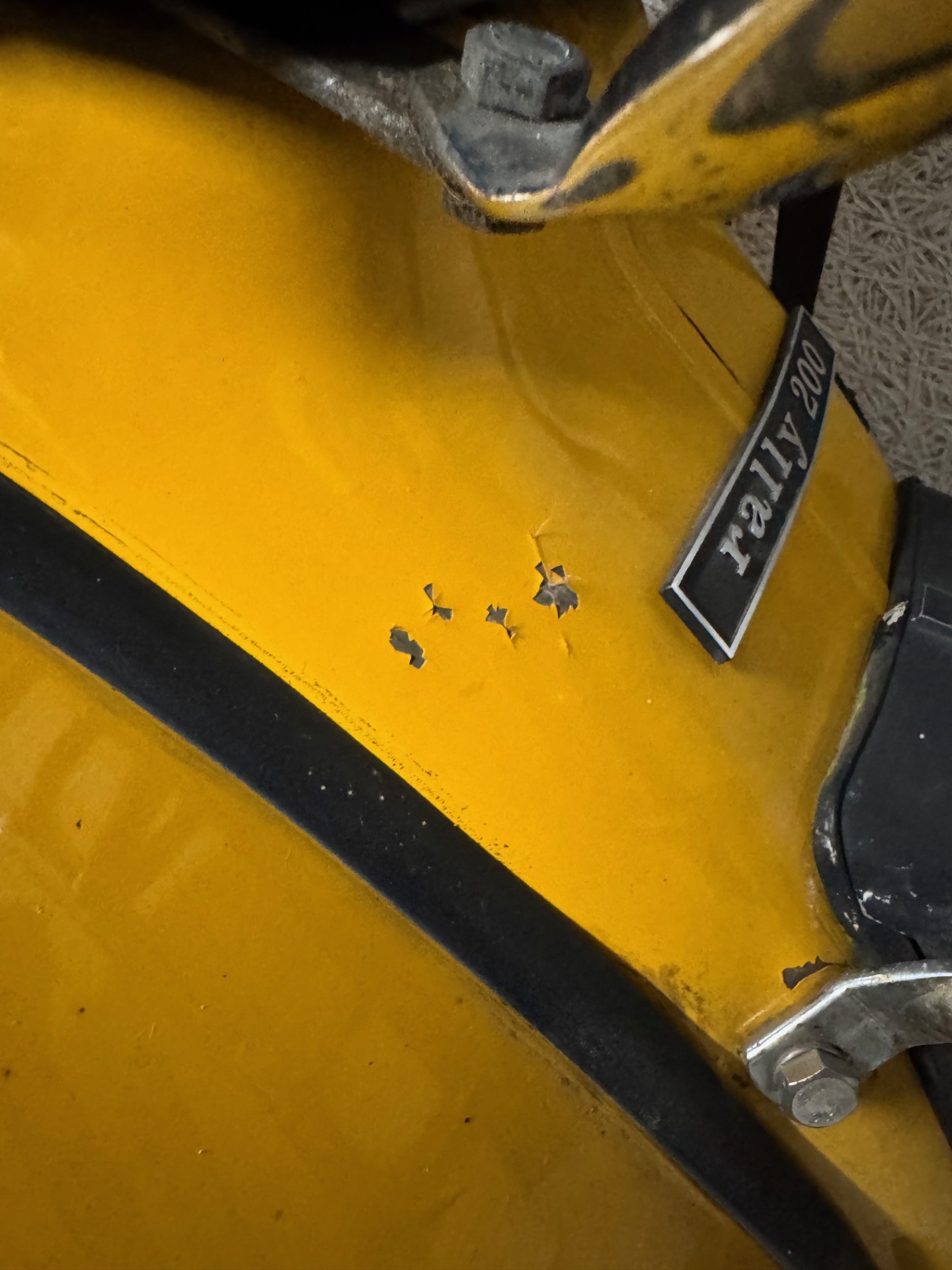

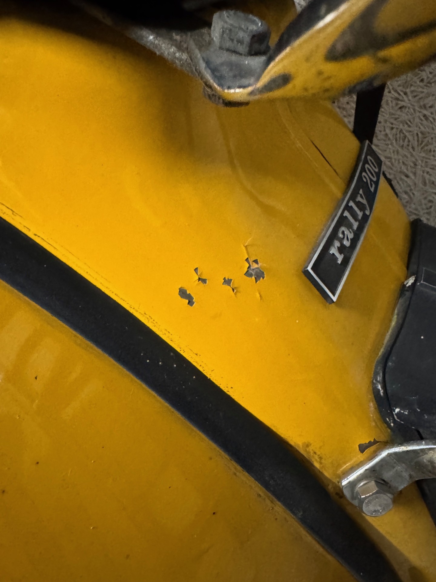

    Ich hab ein paar stellen wo der Lack abplatzt, was kann ich da am besten draufsprühen, damit es nicht schlimmer wird? Konservierungswachs oder 2K Klarlack, was würdet ihr empfehlen?
    3,786
    20,946
    3,416
    • April 22, 2025 at 11:32
    • #156
    Ich arbeite in so einem Fall nach Reinigung, ggf. Nassschleifen und Politur mit Owatrol. Es enthält einen Klarlackanteil, konserviert und erzeugt einen schönen sanften Glanz.

    Danke dir schau ich mir an.
    Um diese Stellen geht es:

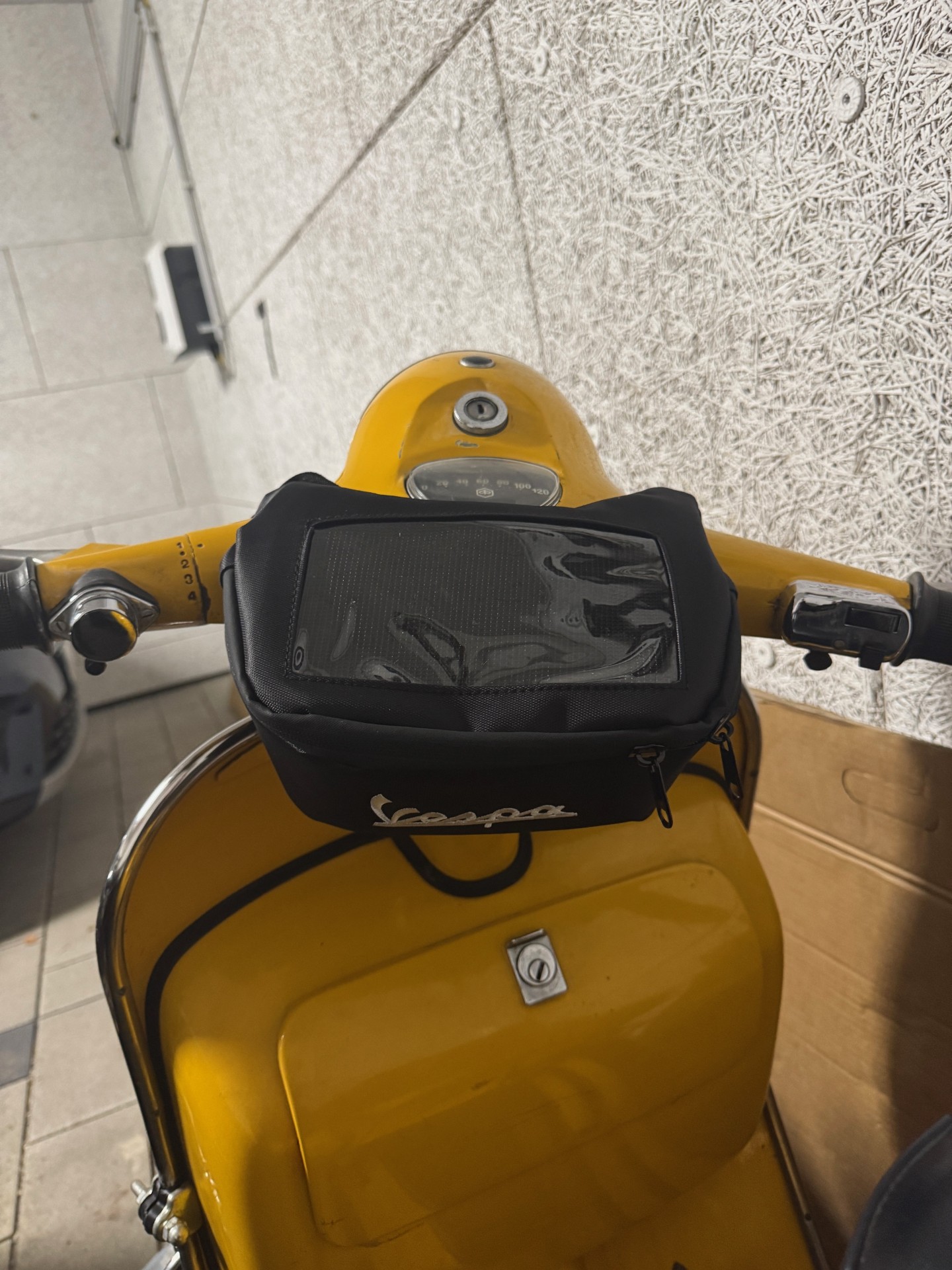

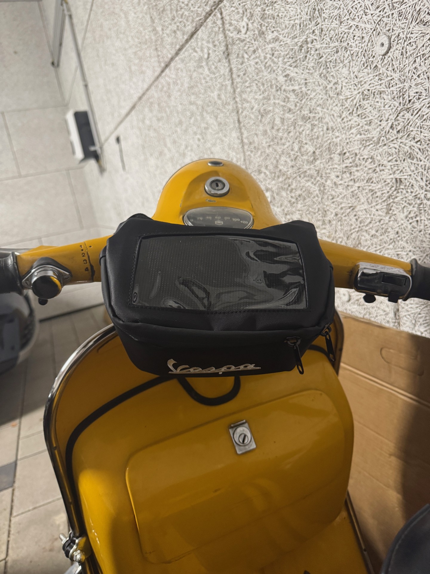

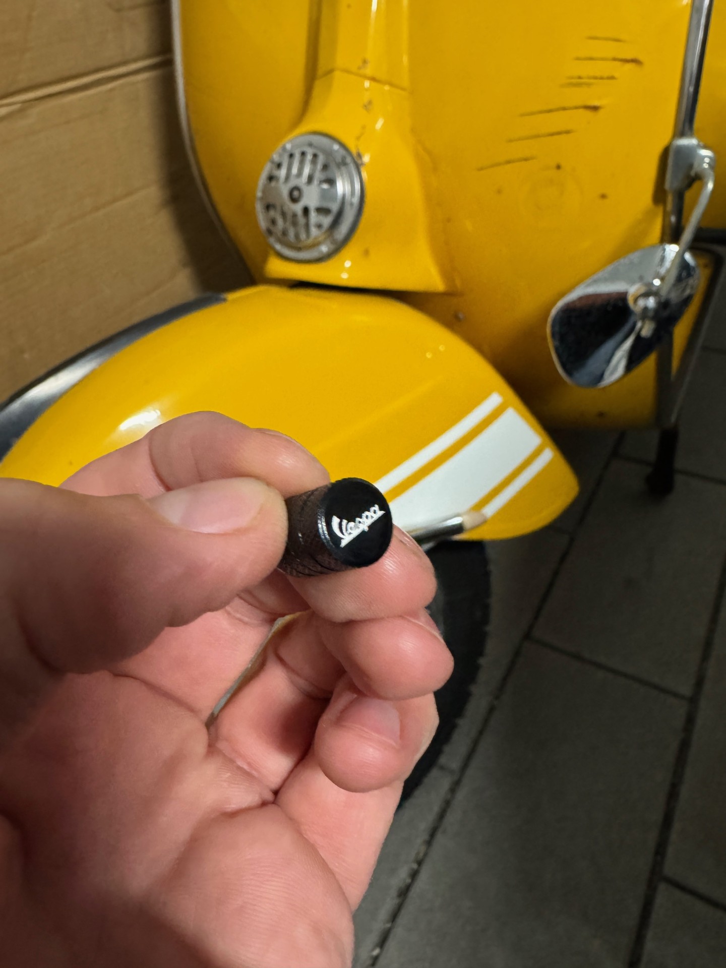

    Außerdem gab es noch eine Tasche, damit ich auch mal weiter weg fahren kann mit Navi usw. und neue Ventilkappen.

    • April 23, 2025 at 08:17
    • #158
    Die Beschädigungen, die Du auf den Fotos zeigst, sind in meinen Augen klassische Owatrolfälle. Ich würde, wie geschrieben, vorher den Lack komplett auf Vordermann bringen und dann die ganze Vespa mit einer hauchdünnen Schicht Owatrol versiegeln. Wenn man zuviel verwendet, gibt es einen leichten Gelbstich, was in Deinem Fall auch kein Beinbruch wäre.

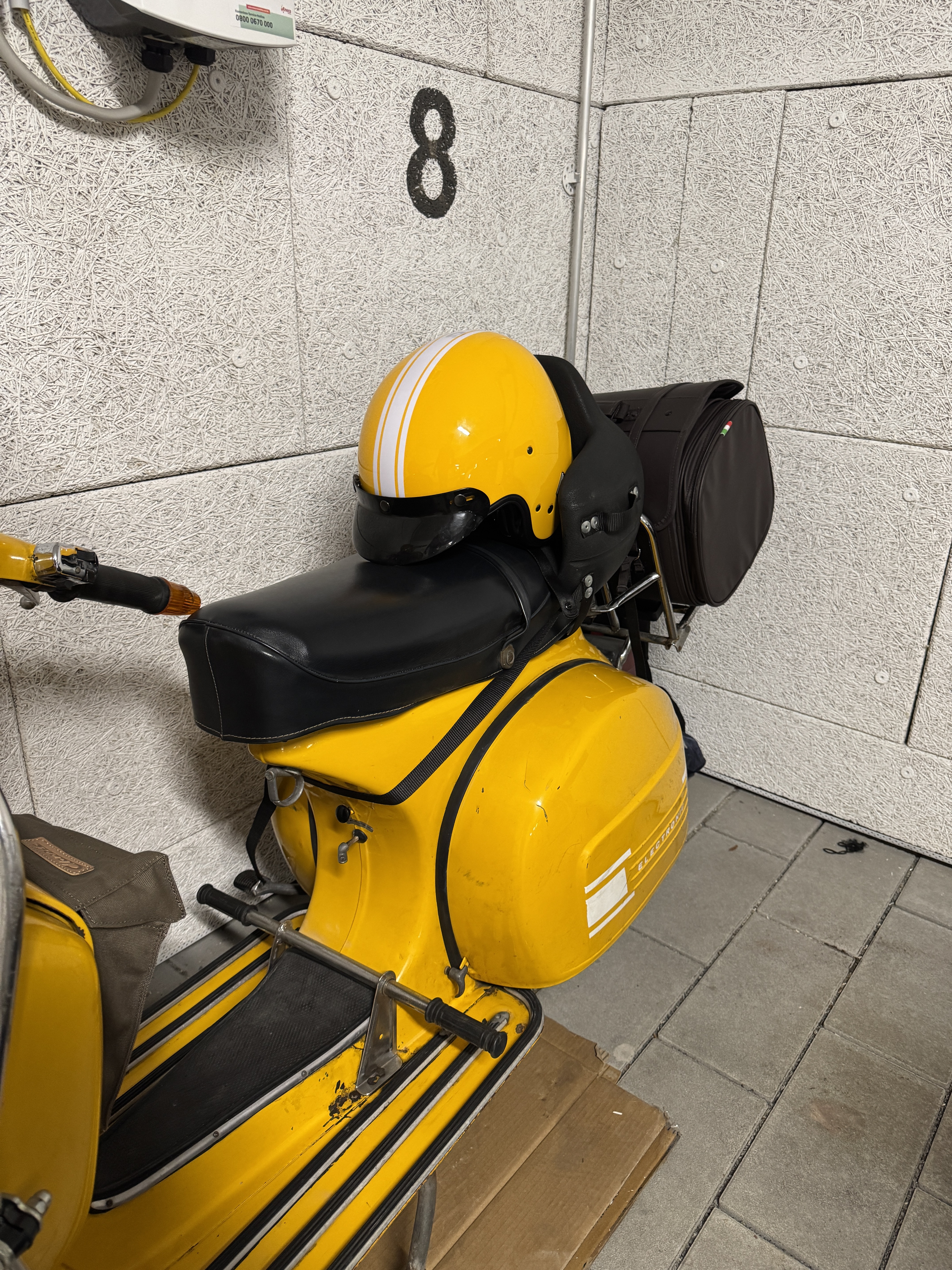

    Die Farbe vom Helm passt einfach so perfekt :love:
    gestern und heute den Kleinen (2,9 J) mit der Vespa in den Kiga gefahren und abgeholt <3
