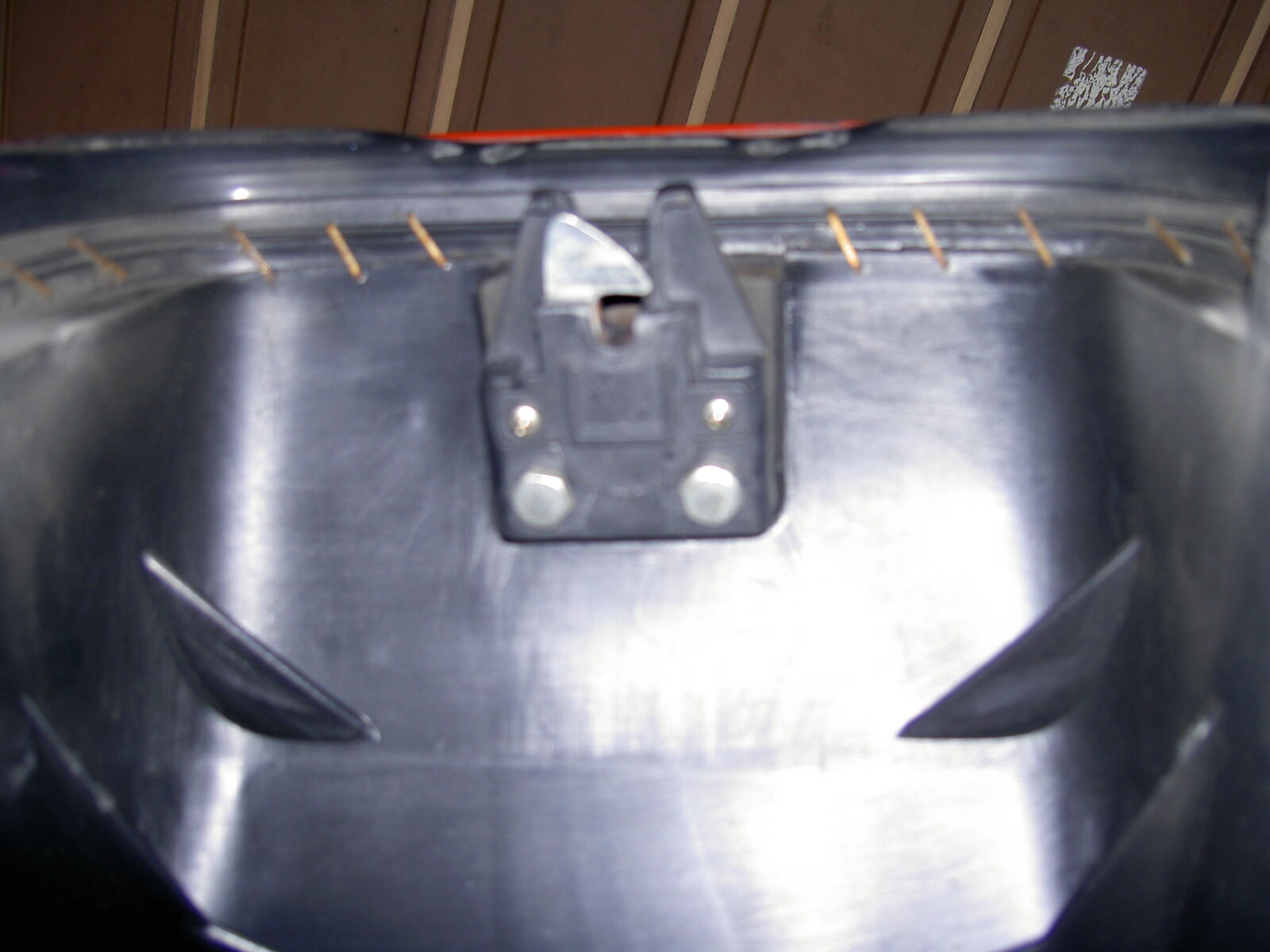

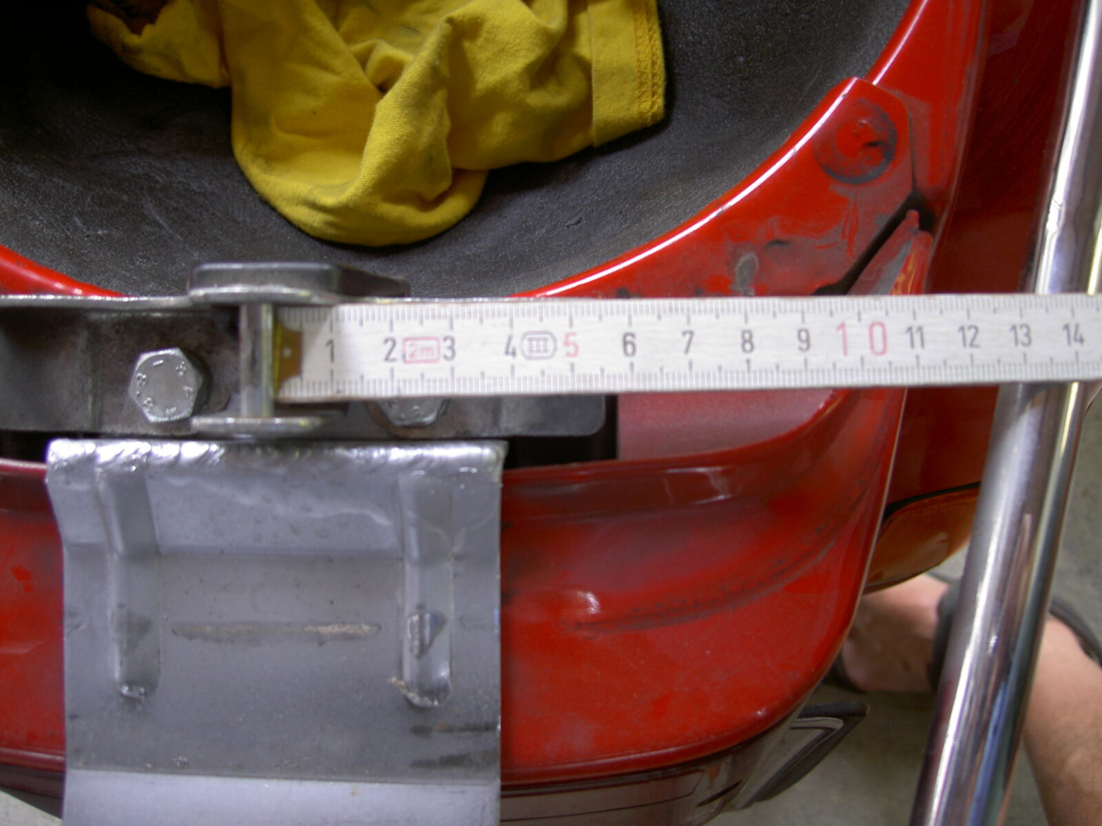

    Hallo lightdreamer,
    der Schlossriegel schnappt von oben kommend,von links nach rechts, in ein Rundmaterial ein.
    Der Abstand von der rechten Außenkante (im rechten Winkel zur Mittelachse des Rollers) beträgt ca. 12 cm.
    Mit einem entsprechenden Haken müsste der Riegel zurückgeschoben werden können, er ist nur federbelastet.
    2 Bilder im Anhang, leider lässt sich das Schloss schlecht fotografieren,
    probiers und gruss
    fili
      • 198.41 kB
      • 358
      • 131.55 kB
      • 462

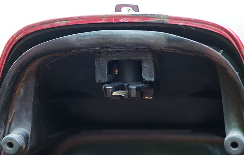

    Nun die Bilder:
    So wie abgebildet konnte ich mit diesem Schraubenzieher von der rechten Fahrzeugseite aus den Haken nach einigem Gefummel (ca. 10 Minuten) öffnen:
    Der Haken war geschlossen obwohl der Schlüssel ganz nach rechts gedreht war...
    Und hier der Grund...
    Einer von zwei Mitnehmern war abgebrochen und deshalb konnte das Schloß den Haken nicht mehr drehen. Ich bin mir momentan gar nicht sicher ob ich das wieder in den Originalzustand bringen will, denn die Gefahr dass mir das irgendwo unterwegs wieder passiert scheint mir doch sehr groß, denn die Stelle scheint mir (als Ingenieur) eher fragil konstruiert zu sein, so daß das wohl recht leicht (auch Anderen) immer wieder passieren kann. Bei mir ist der Schlüssel nie schwer gegangen.
    Besten Dank noch einmal an fili für die Bilder die es mir ermöglicht haben ohne größere Beschädigungen die Sitzbank wieder zu öffnen.
