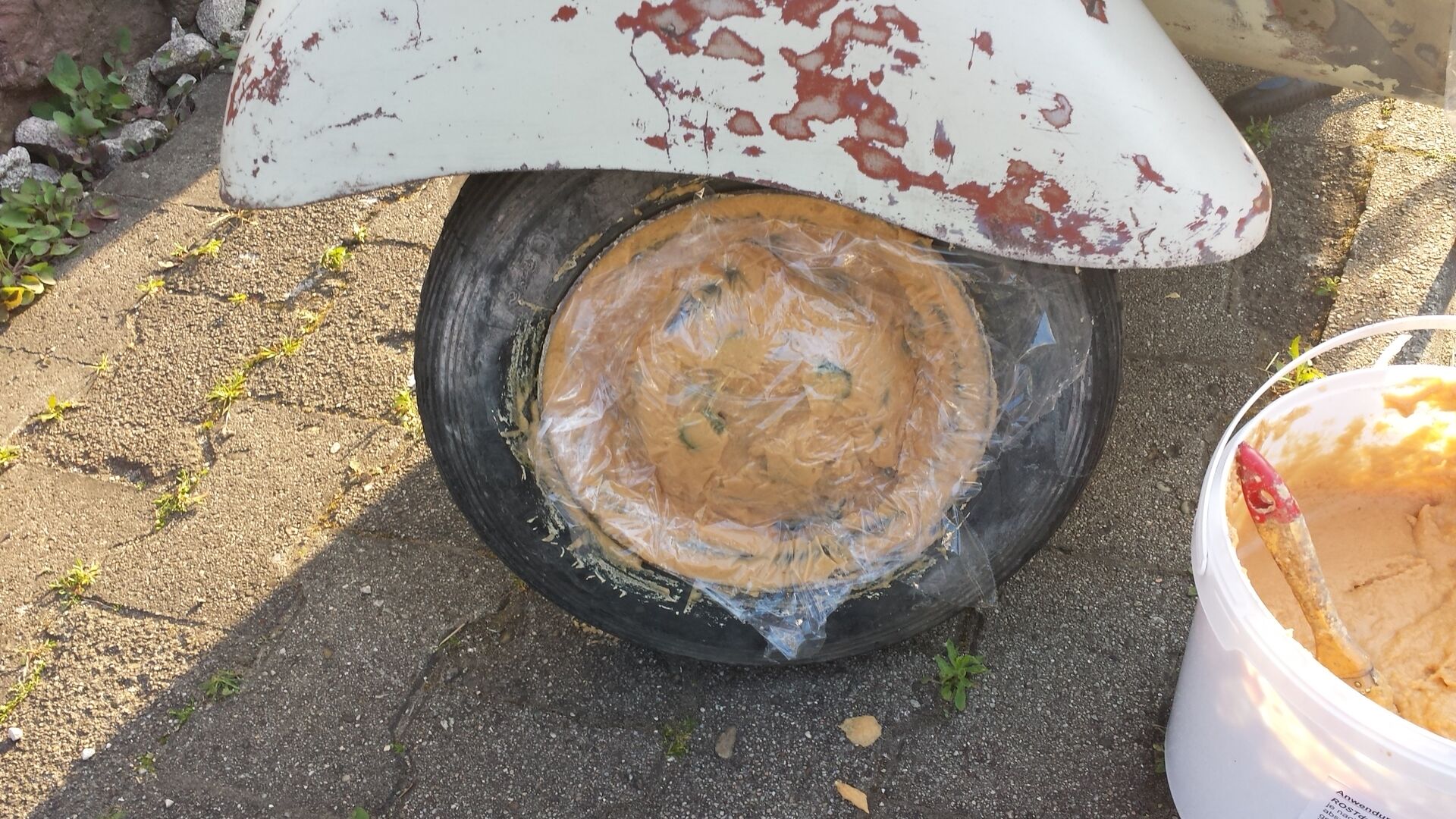

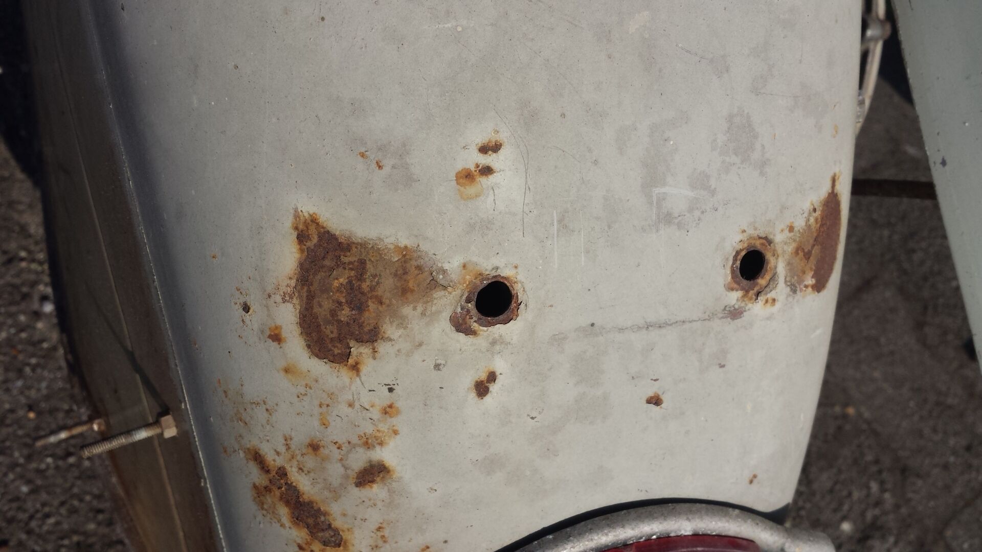

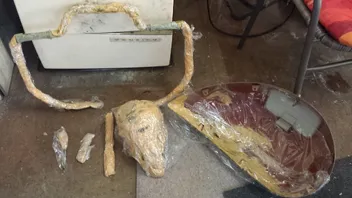

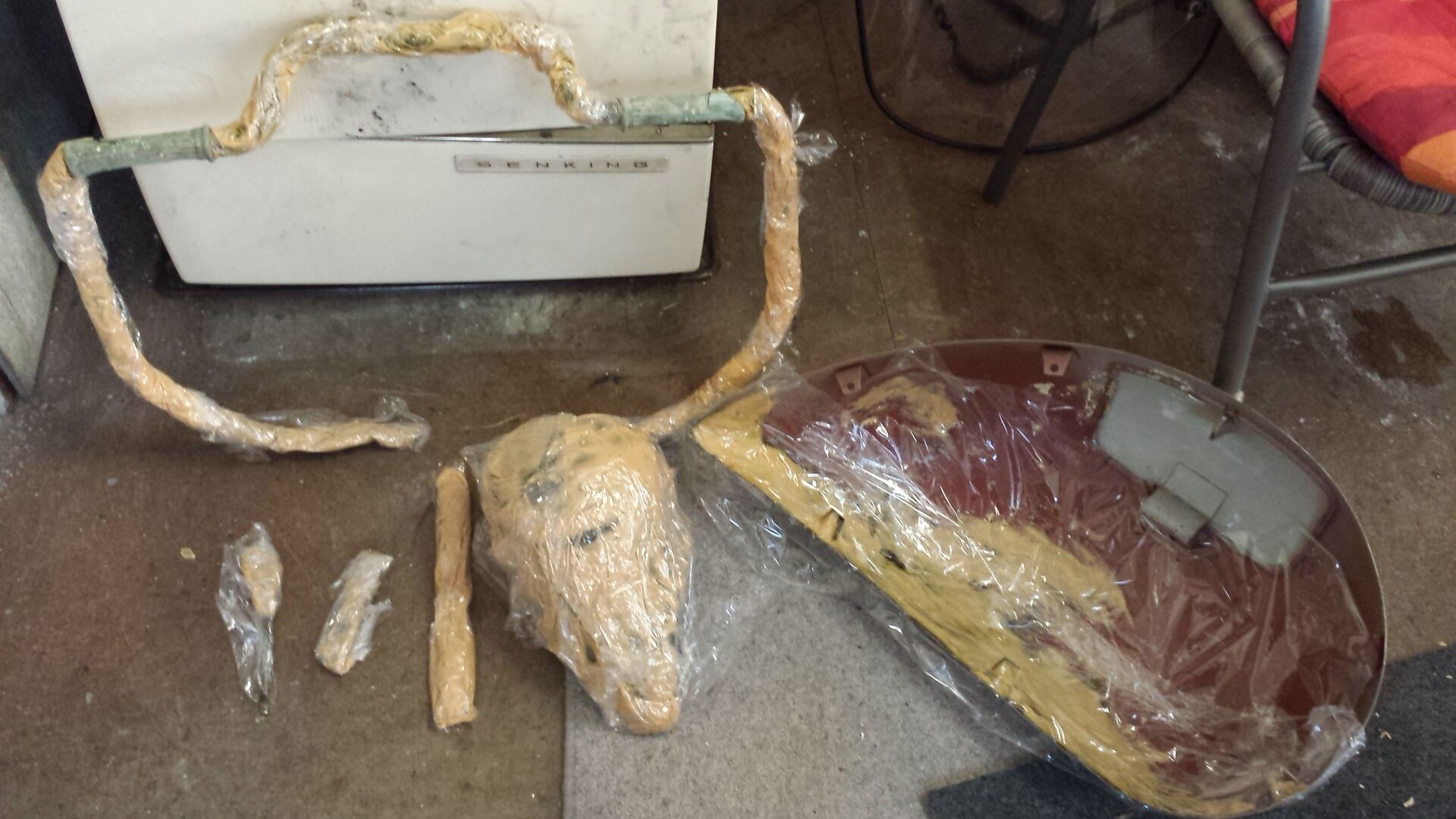

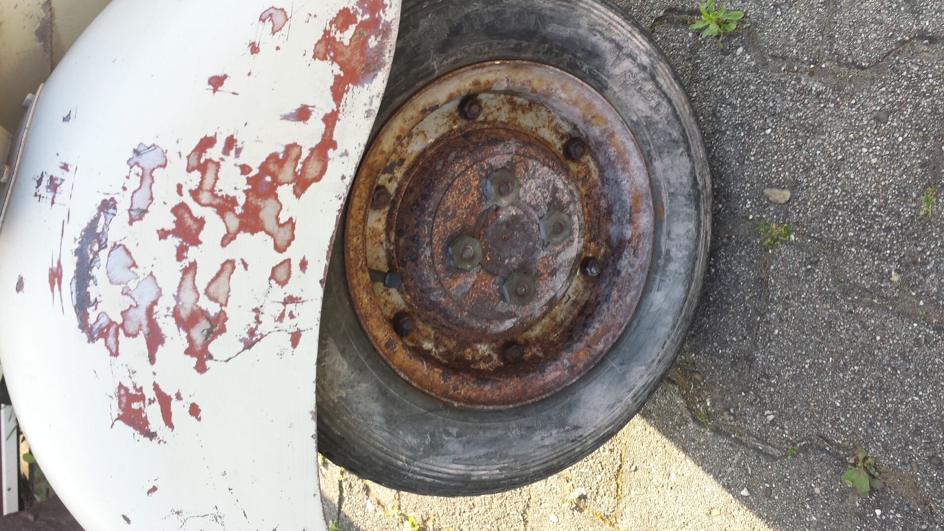

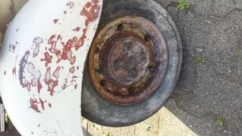

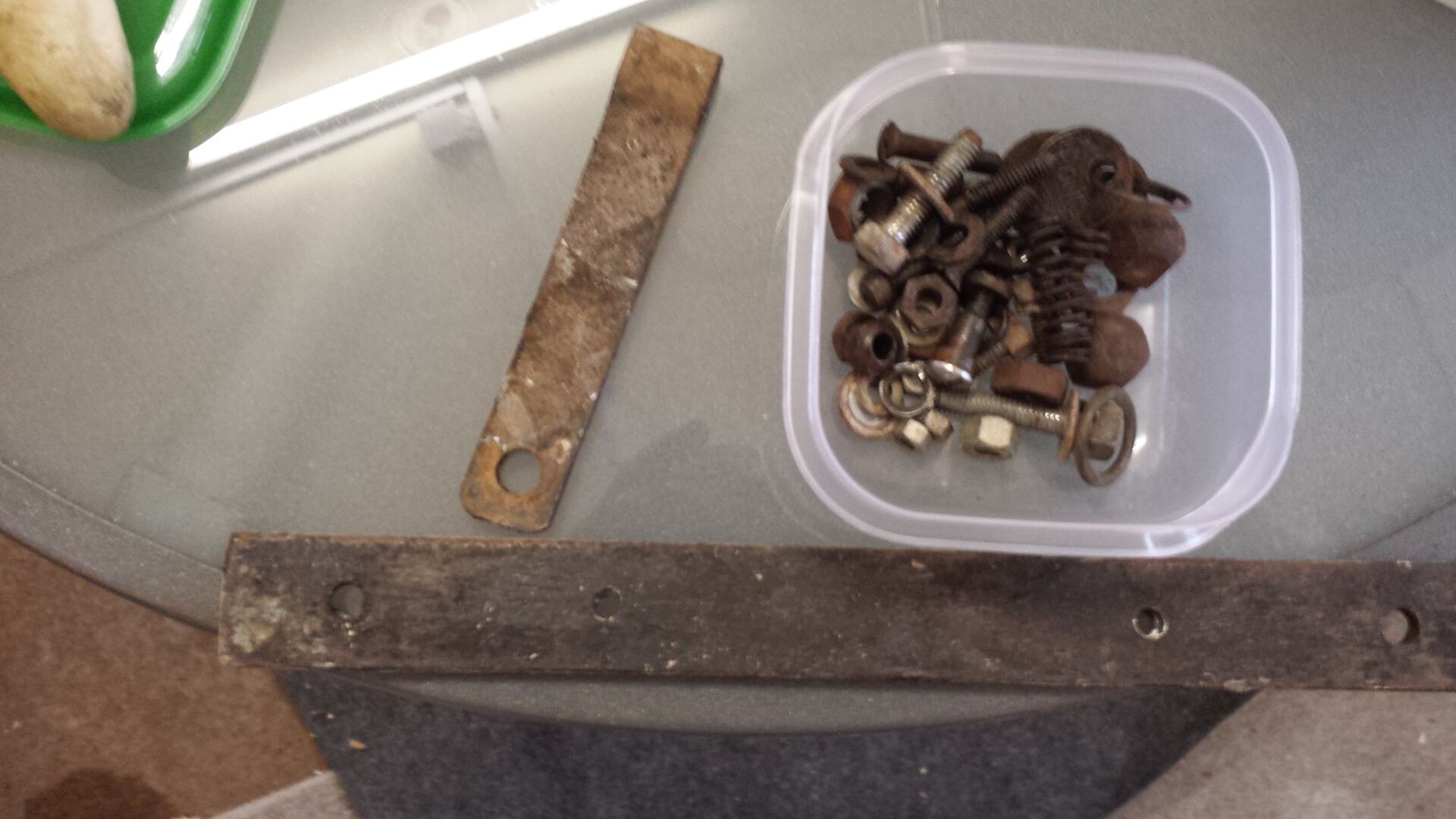

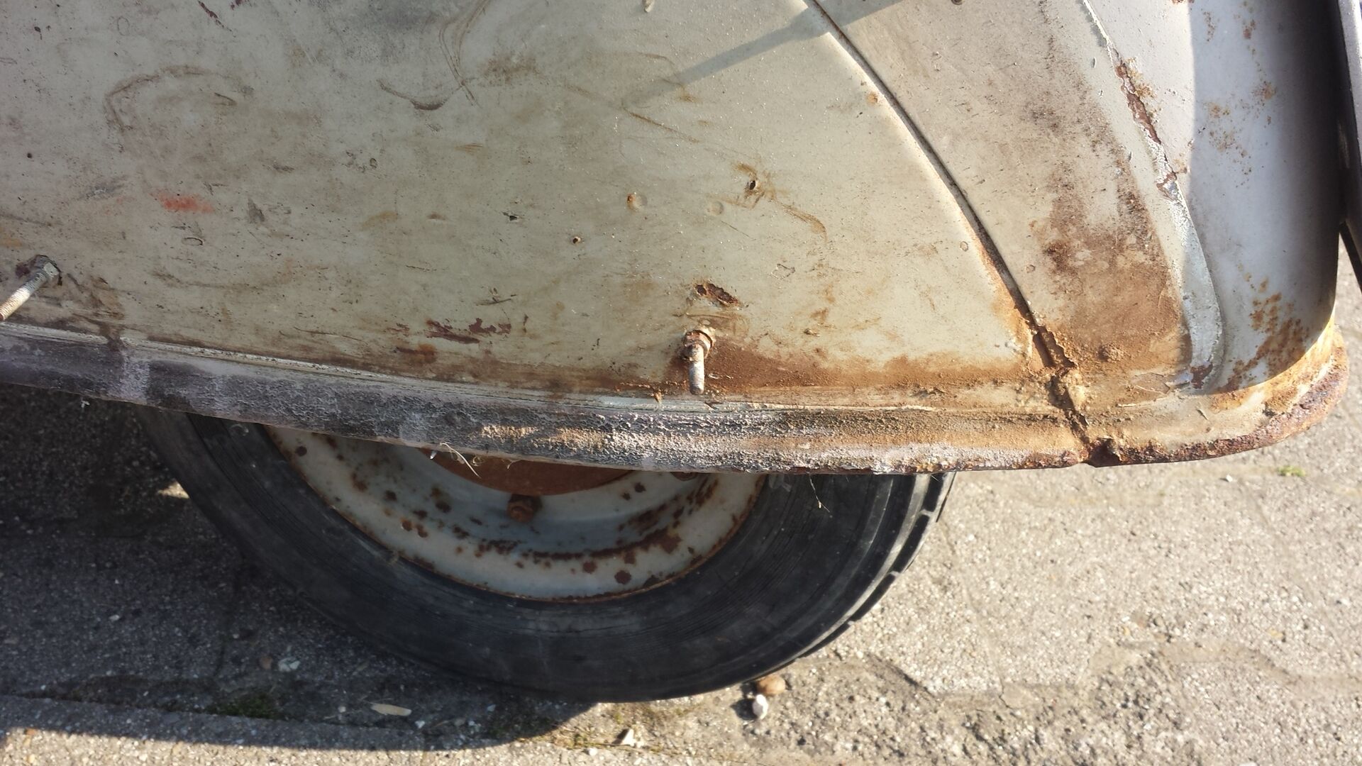

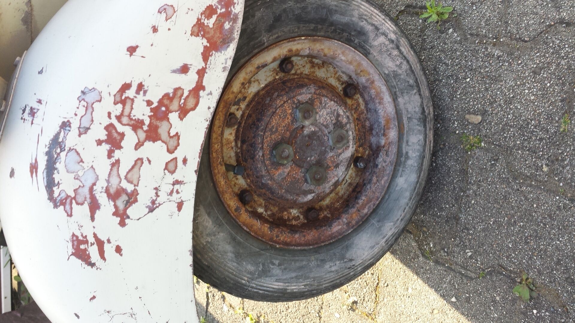

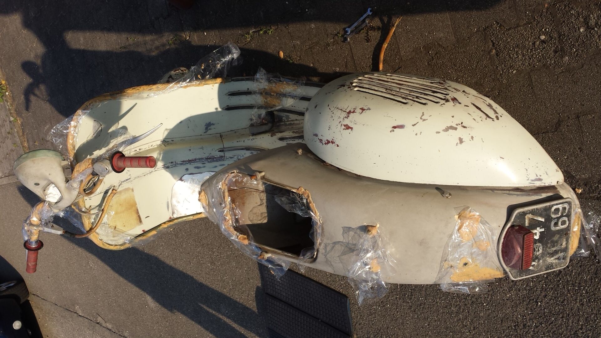

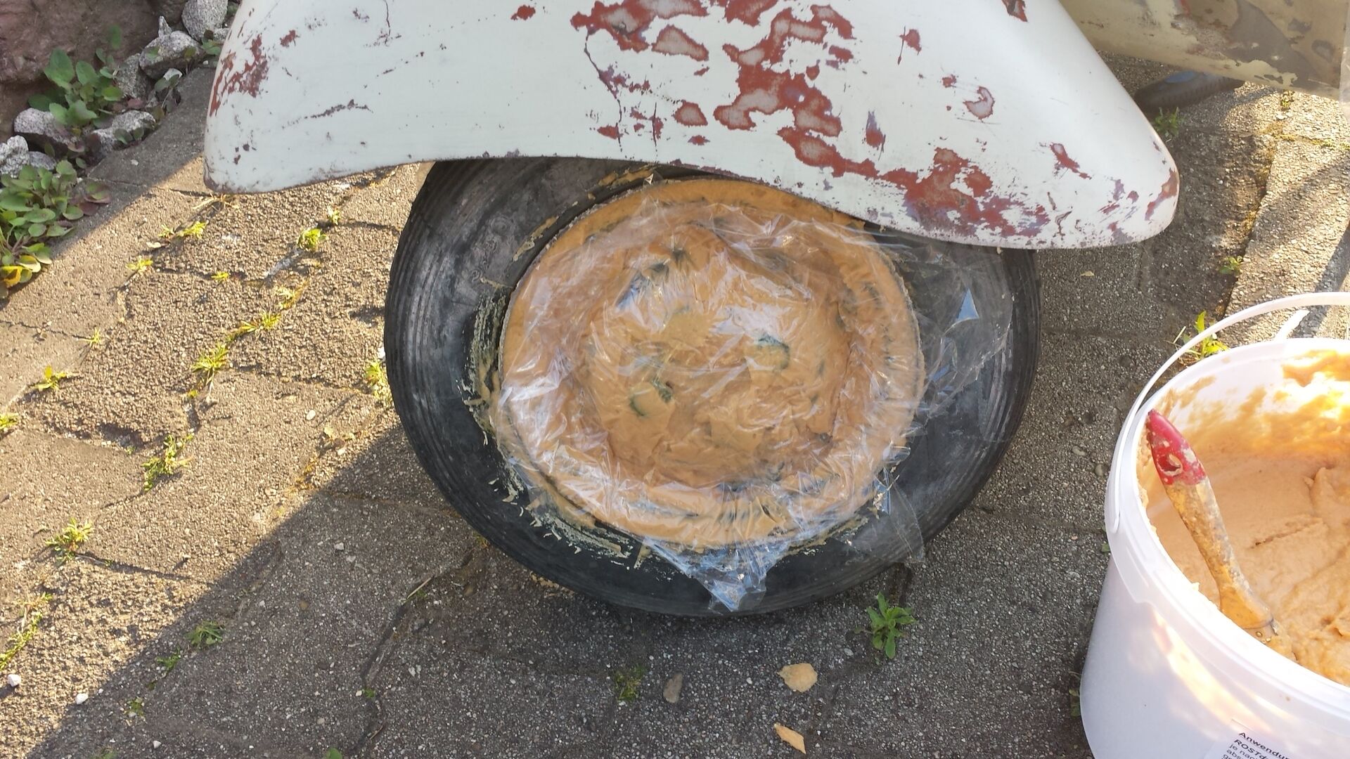

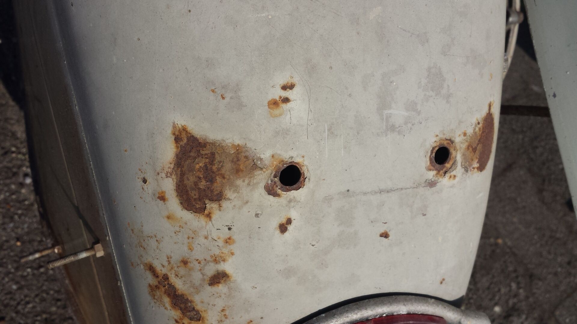

    Nachdem ich ja heute und morgen Urlaub hab hielt ich es für eine gute Idee die Anbauteile abzuschrauben und alles mit Rostdelete einzupinseln. Ich hab das echt unterschätzt wie lange es dauert bis das alles fertig war, aber ich bin auf das Ergebnis morgen gespannt.
    Wenn ich keinen zweiten Durchgang mit dem Rostdelete machen muss geht es morgen weiter mit der Freilegung. :S Scheiss Dreck, es fängt an zu nerven.
    Ach ne ich muss morgen ja alles mit Oxyblock behandeln, also wird es wohl nic mit Acetonlunge morgen :)
    Hier schonmal die Vorher Bilder der behandelten Stellen.

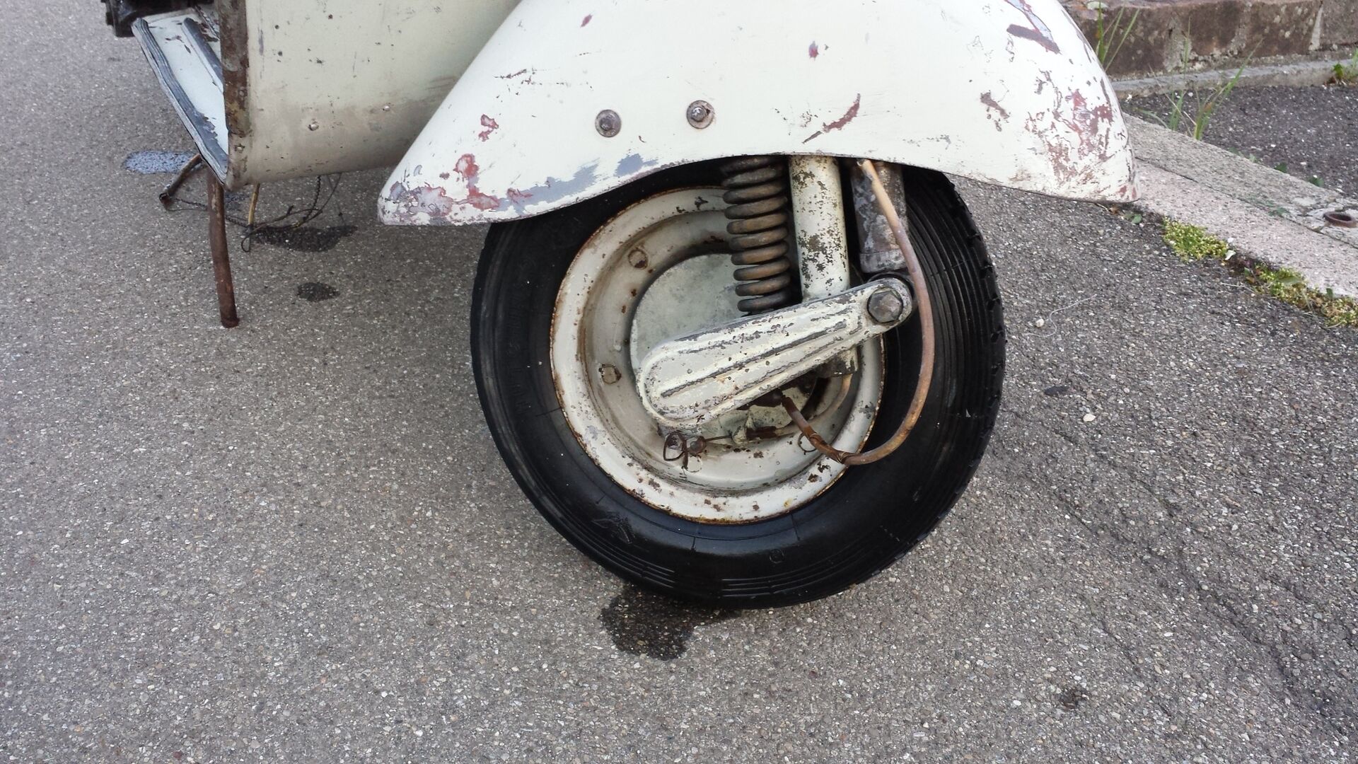

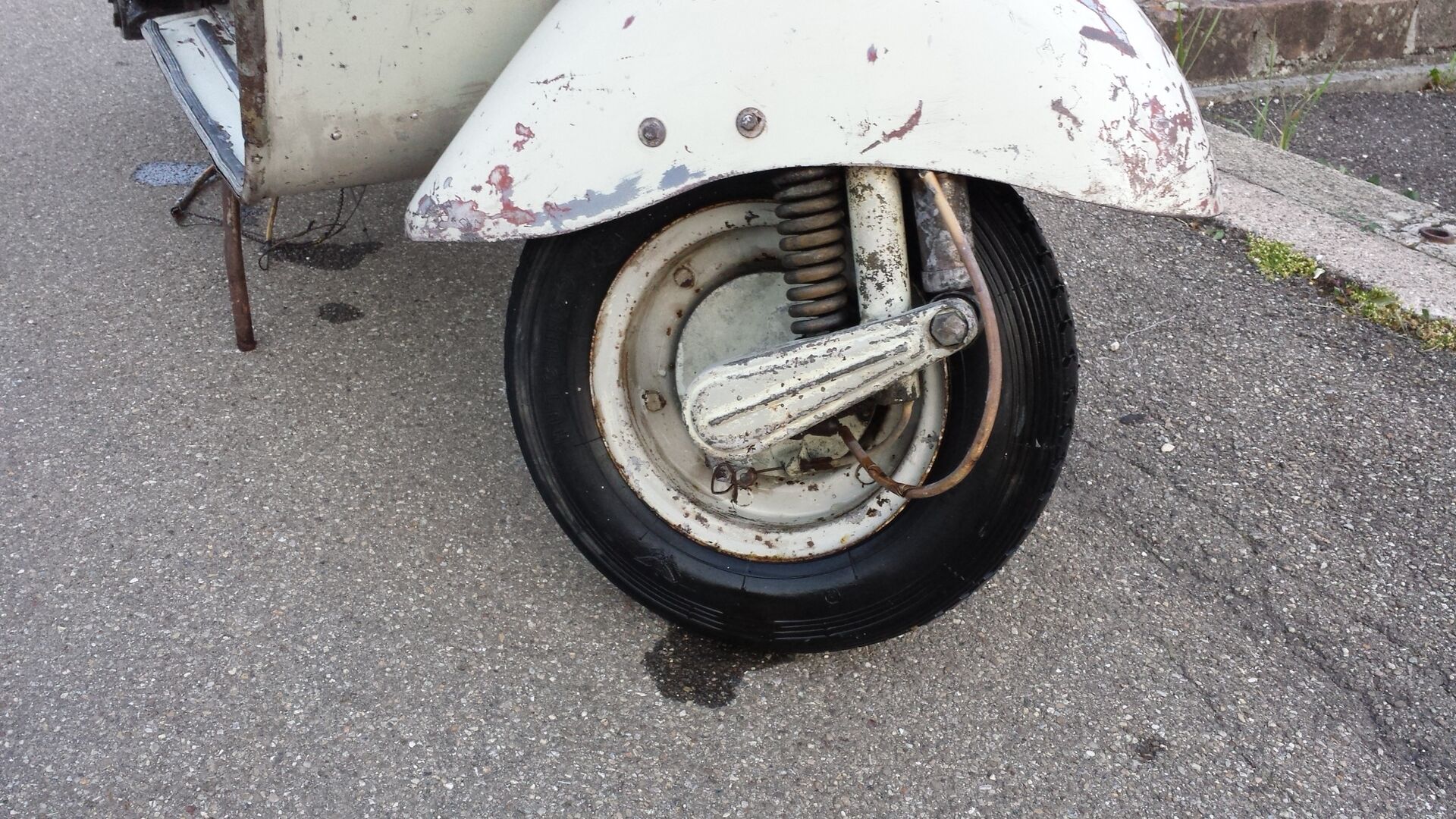

    Bin mal gespannt, ob der Vorderreifen dann auch wirklich rostfrei ist :whistling:

    Na auf dem Reifen ist ja nix, die sind ja noch gut, maximal 50 Jahre alt :D
    auf die Felge bin ich auch gespannt :) wie auf alles andere auch.

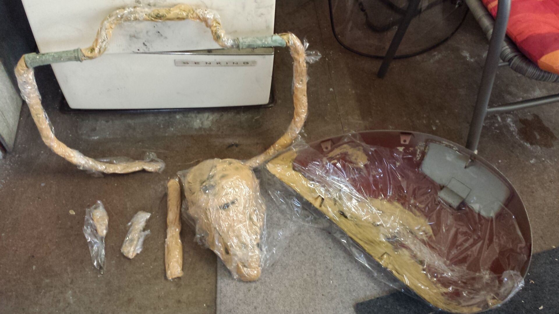

    Muss nun nur schauen was ich mache denn es sind erst 18 Stunden um und ich wollte 24 wirken lassen.
    Naja ich denk an den lack teilen mach ich es gleich dennoch ab, den rest dann später :)

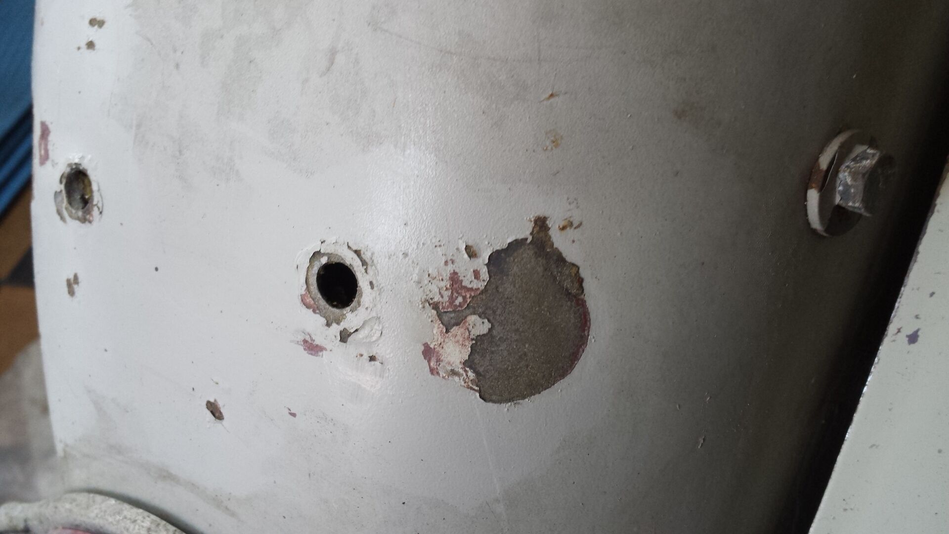

    • #86

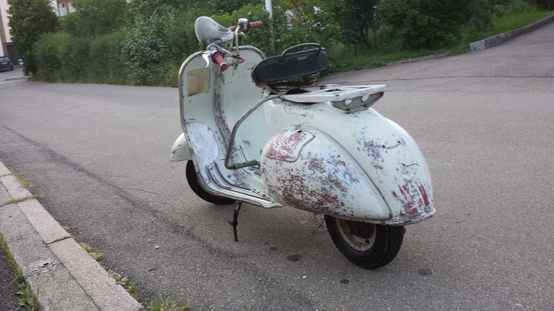

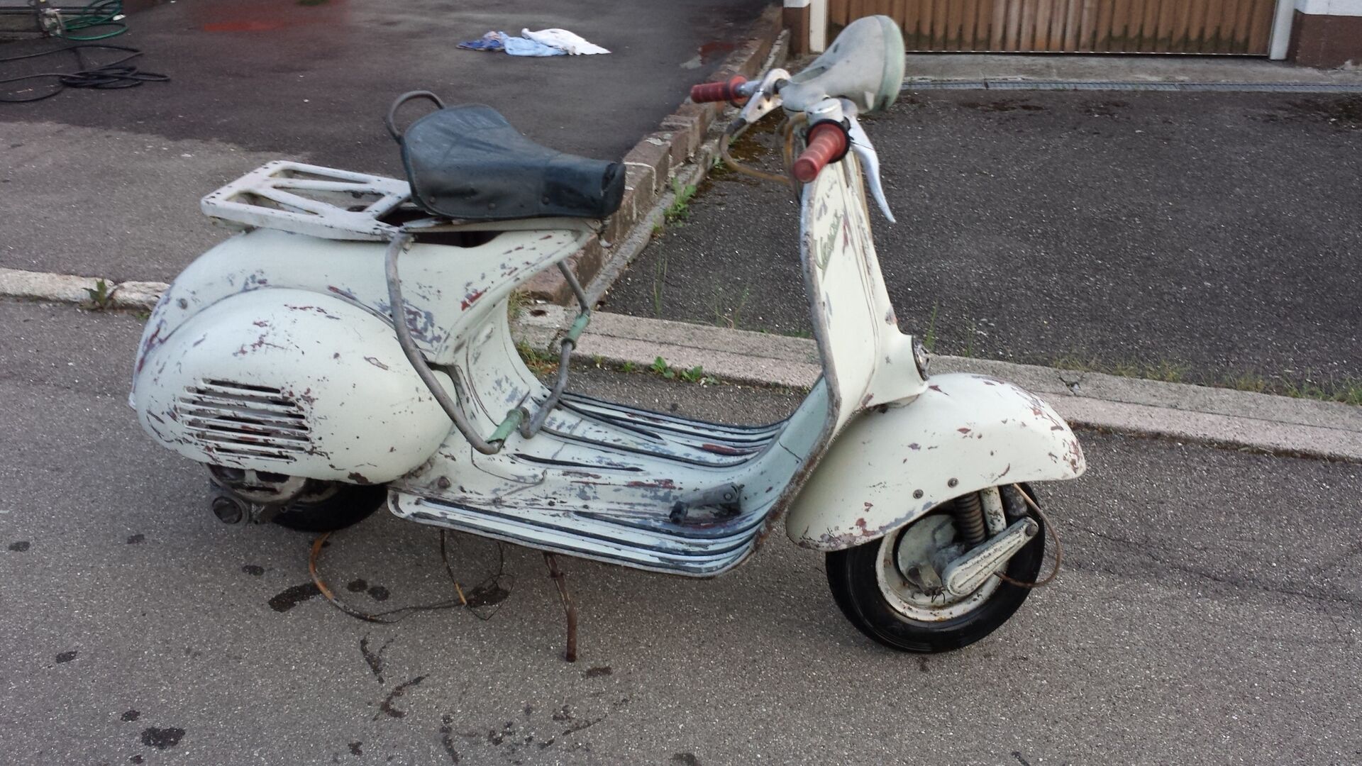

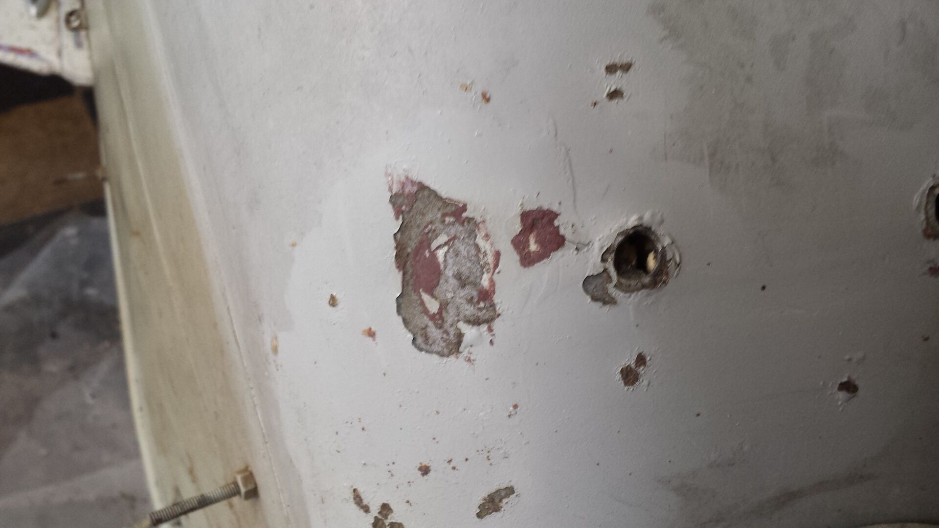

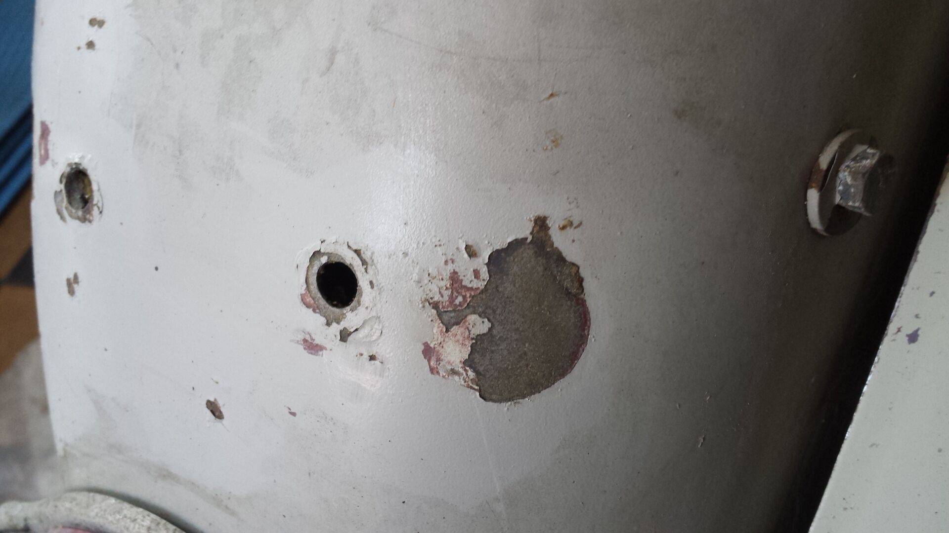

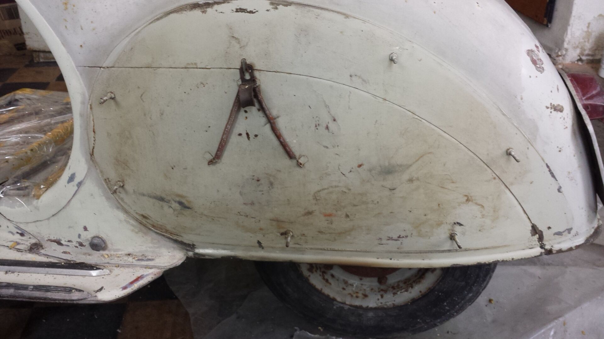

    So die Lackstellen hab ich schonmal frei gemacht nach ca 18 Stunden. Bin zufrieden.
    mit den Rostteilen ohne lack warte ich noch was.
    danach alles mit dem hochdruckreiniger abspritzen.

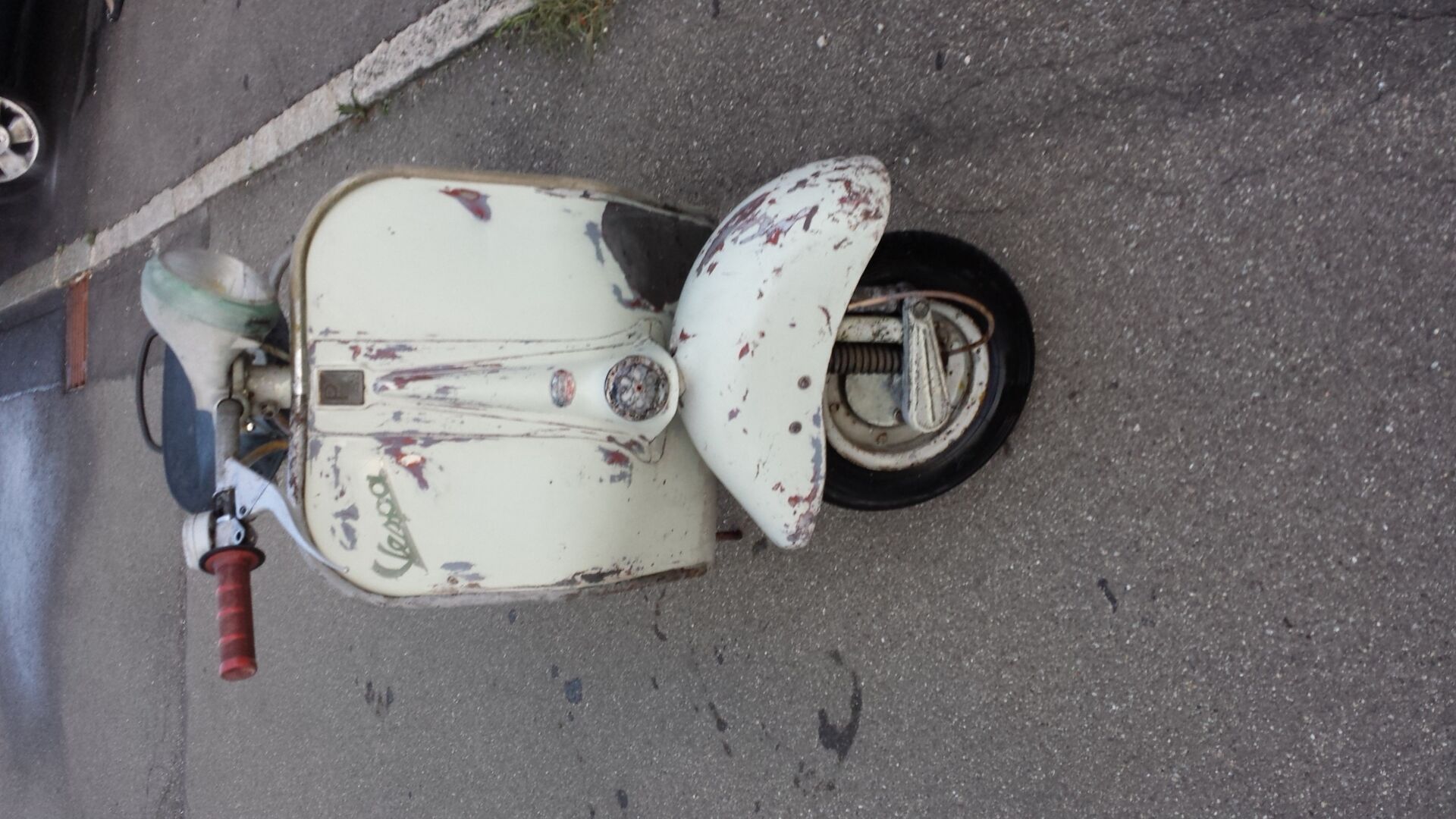

    • #88

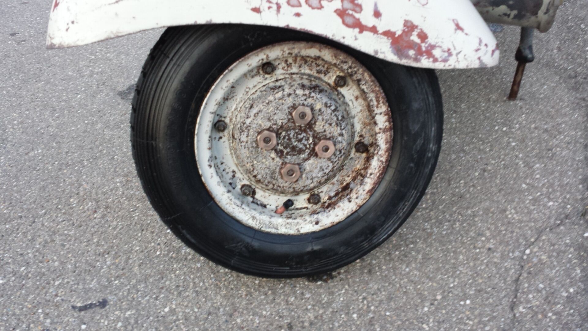

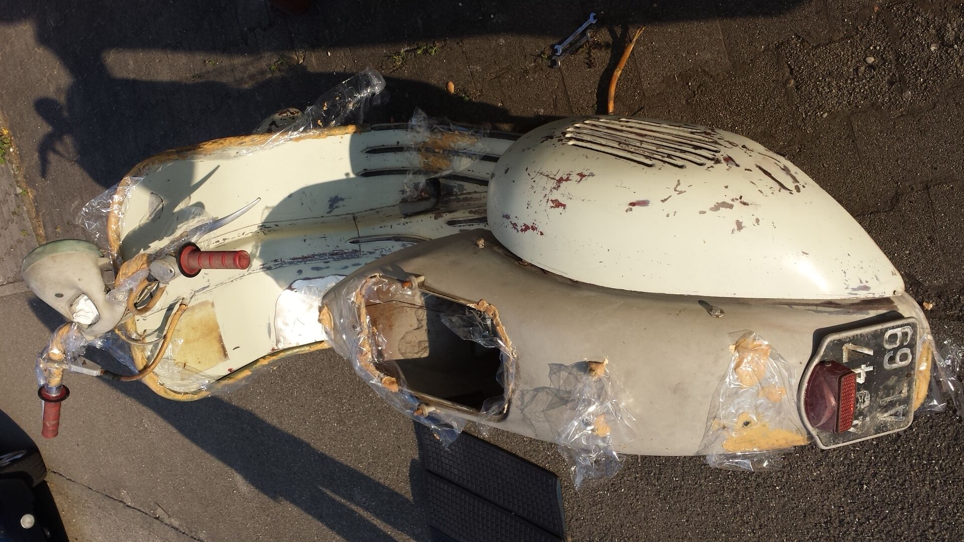

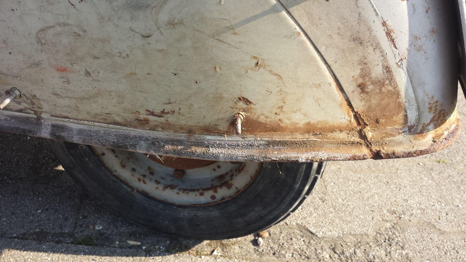

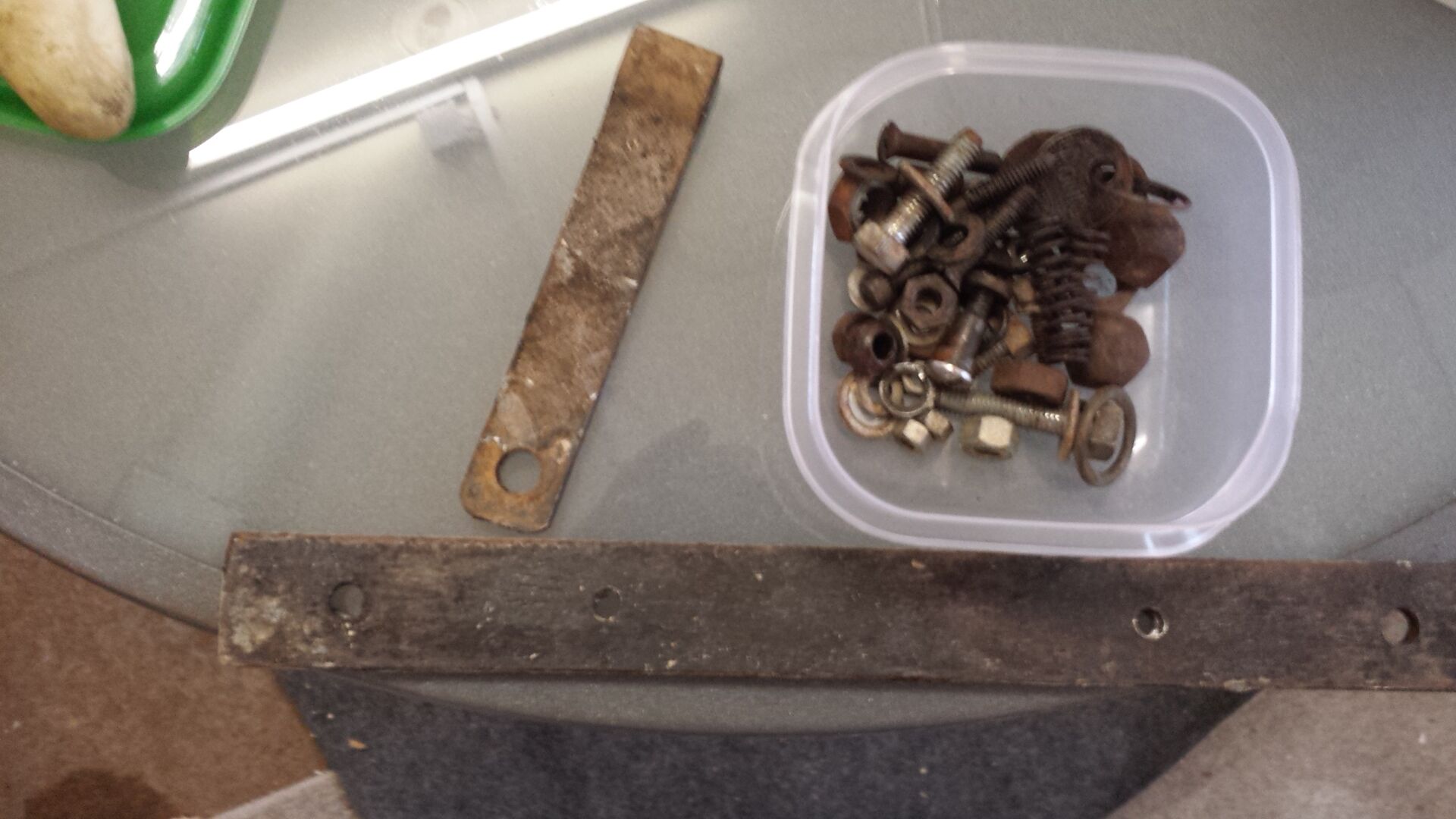

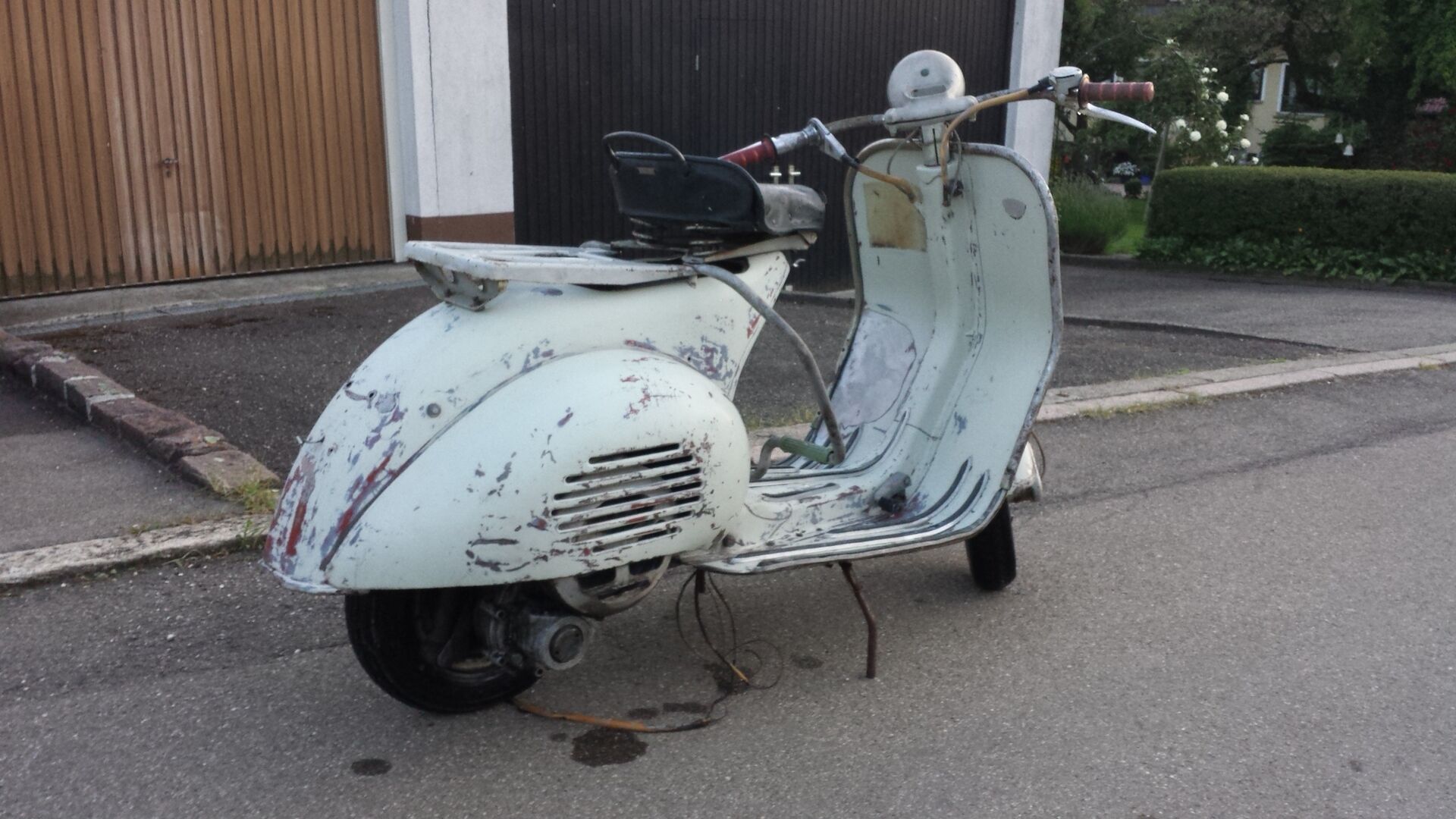

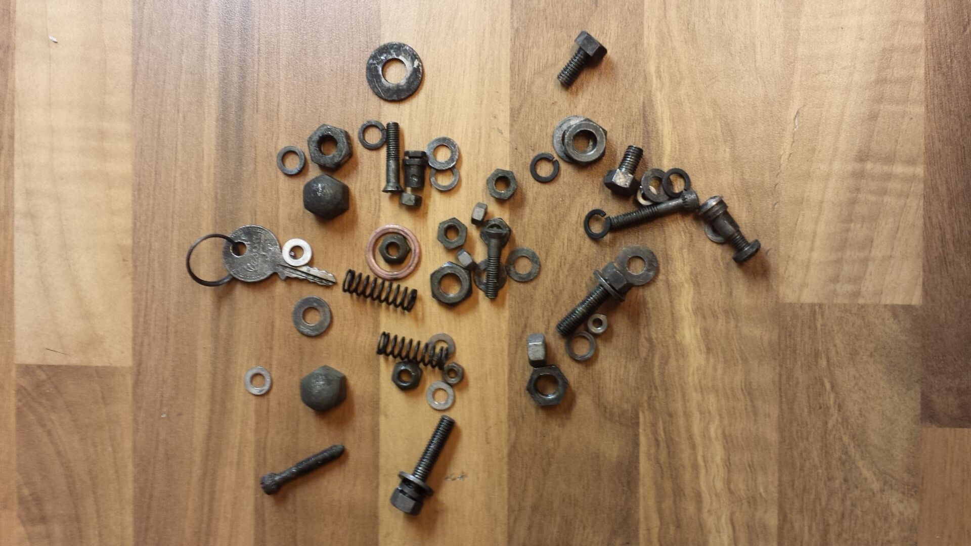

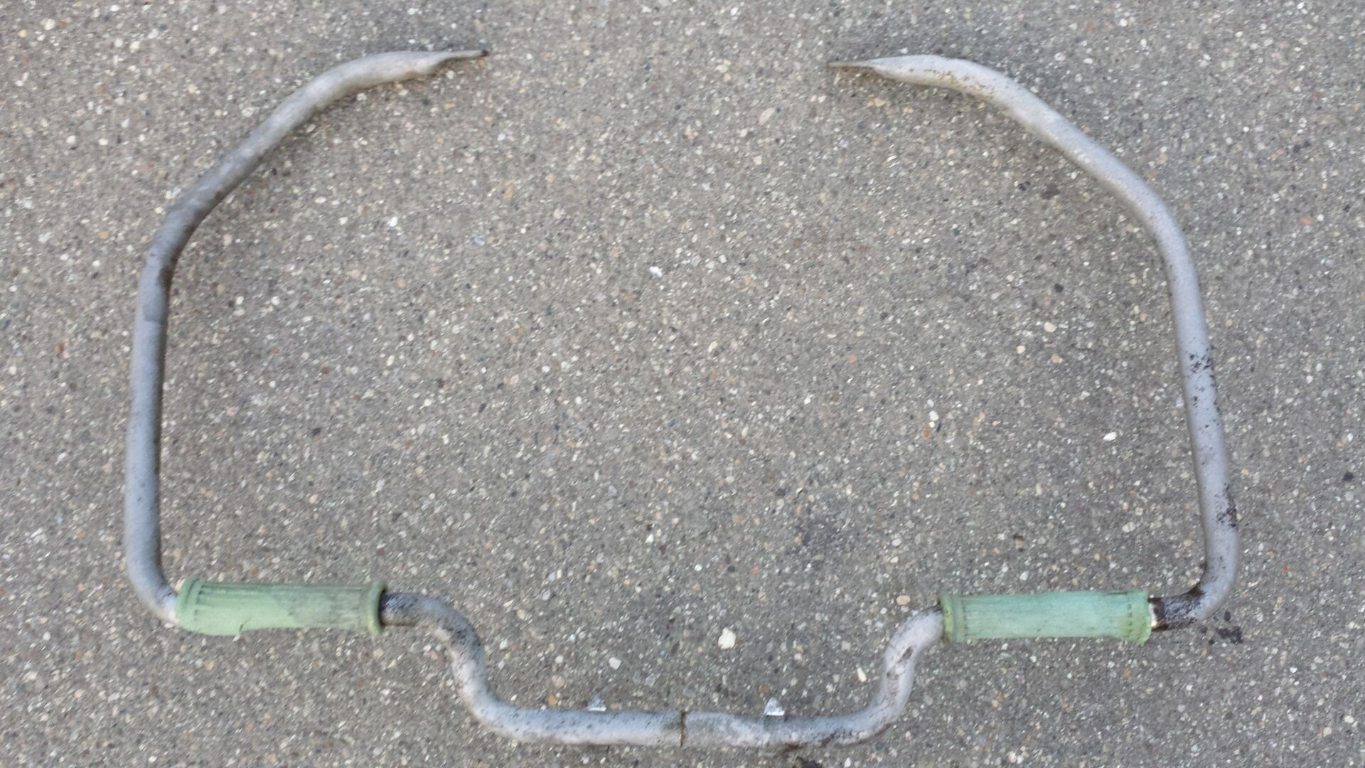

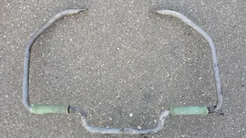

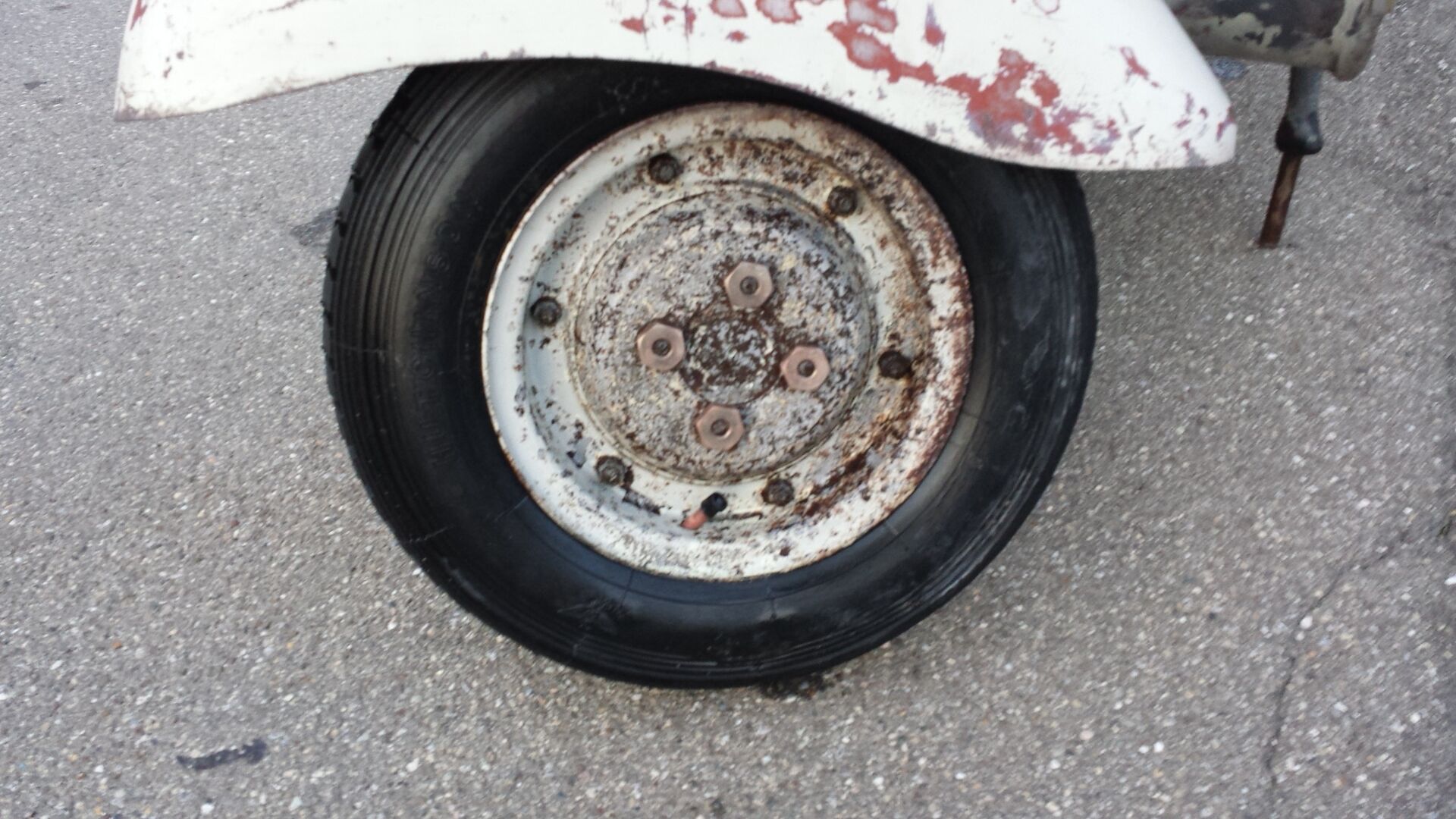

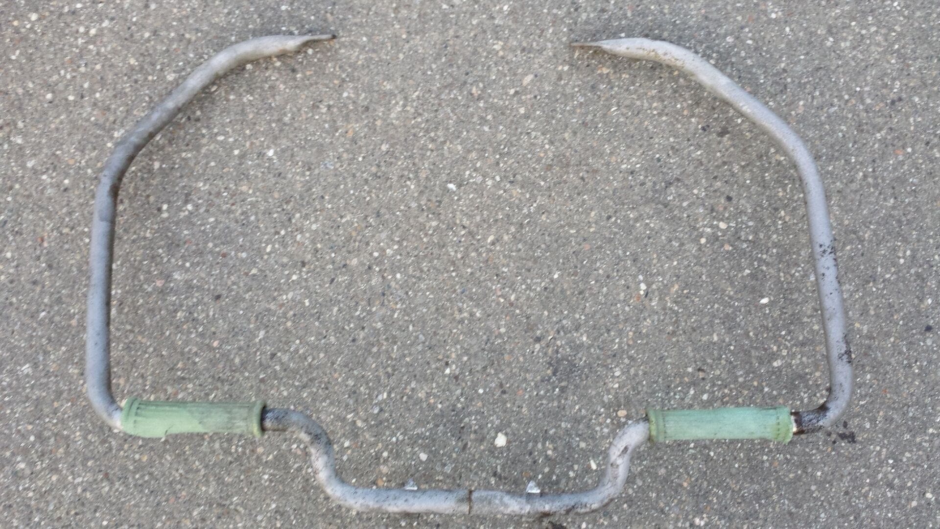

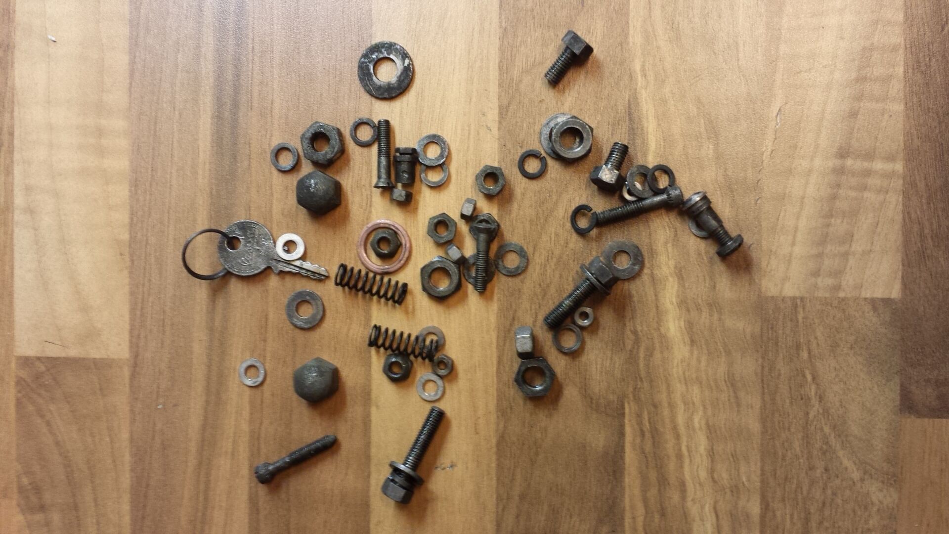

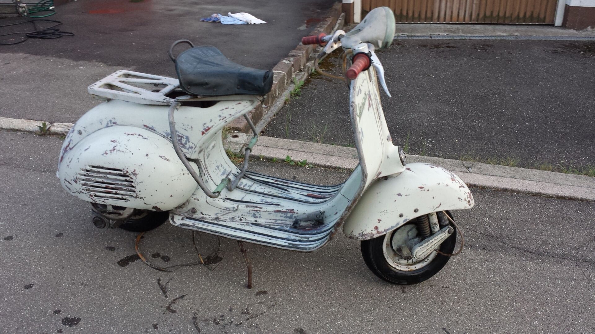

    So heute wurde wie bereits erwähnt alles entrostet was ich gestern mit Rostdelete eingepinselt hatte.
    Zudem wurde der Rahmen fertig gemacht und man sieht wie sie nun final aussehen wird. Die Anbauteile sind allesamt nur angesteckt, deswegen sitzt es nocht nicht so gut aber ich denke es passt soweit alles ganz gut.
    Wenn ich es schaffe wird die morgen noch einmal abgestrahlt mit dem Hochdruckreiniger und dann mit Oxyblock die blanken Stellen behandelt, denke aber dass ich da erst nächste Woche zu komme.
    Nach der Abstrahlung heute hab ich ne Dose Rostschutz drauf gehauen, ich hoffe es reicht bis nächste Woche ohne direkt neuen Flugrost zu bekommen.
    Genug Geschwafel, die vorher Bilder gab es ja schon, hier die nachher Bilder :)
    Die Schrauben sowie alles andere, Rostfrei aber Schmiere und Öl bleibt, zumindest kann man die so wieder authentisch benutzen.

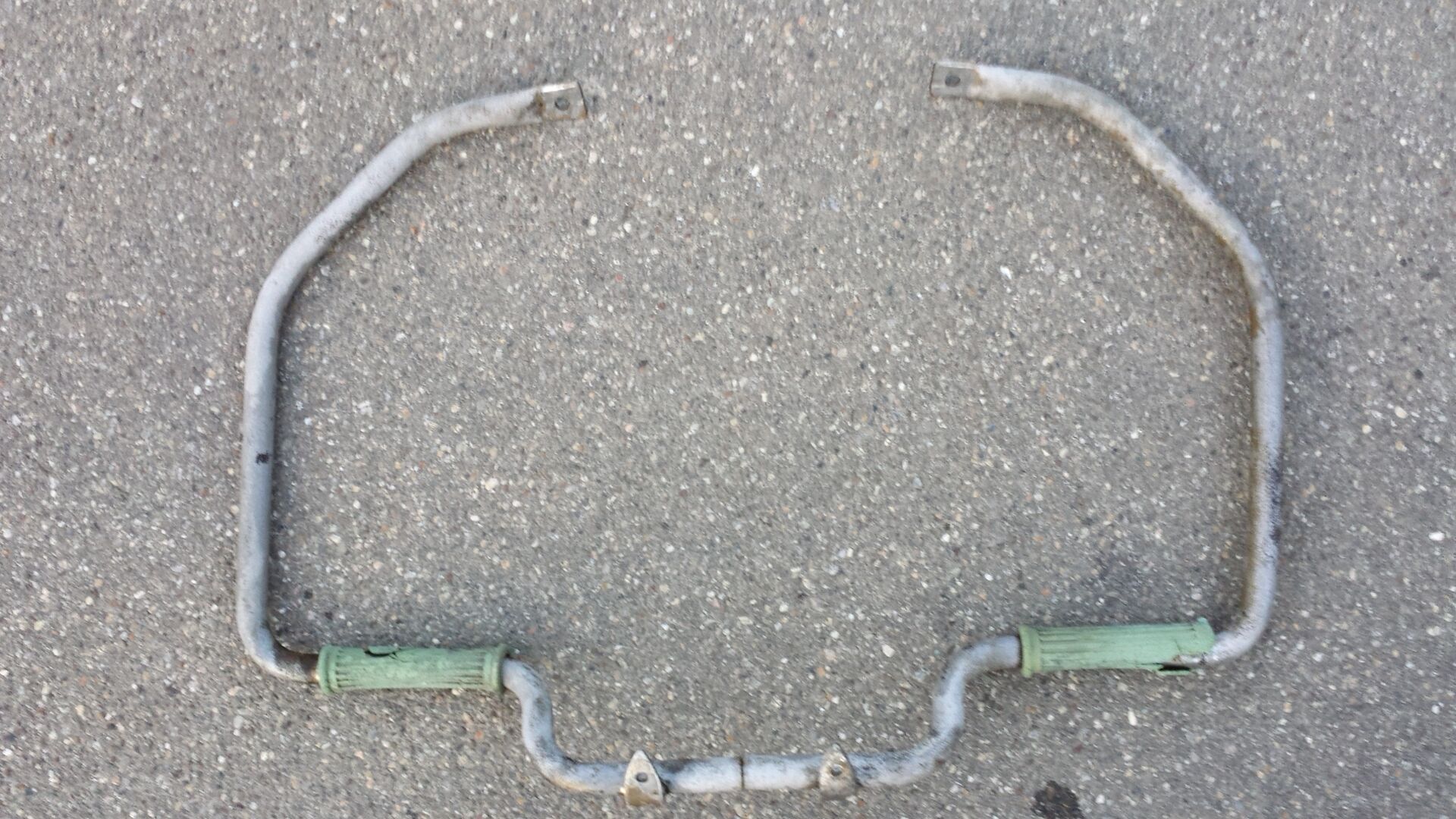

    Der Bügel ist echt toll geworden, ich glaube wenn ich den nochmal behandel wird es noch besser, aber es muss ja auch zum Rest passen, also bleibt der genau so :love:
    Sogar Lack ist unter dem Rost der Felgen noch zu finden

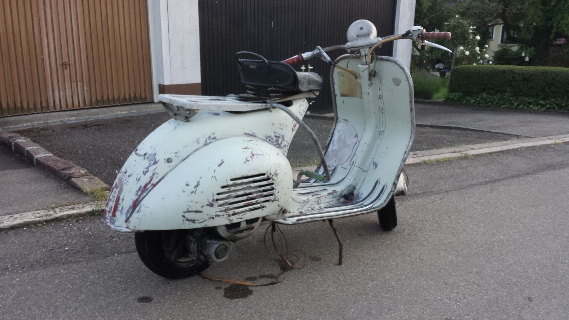

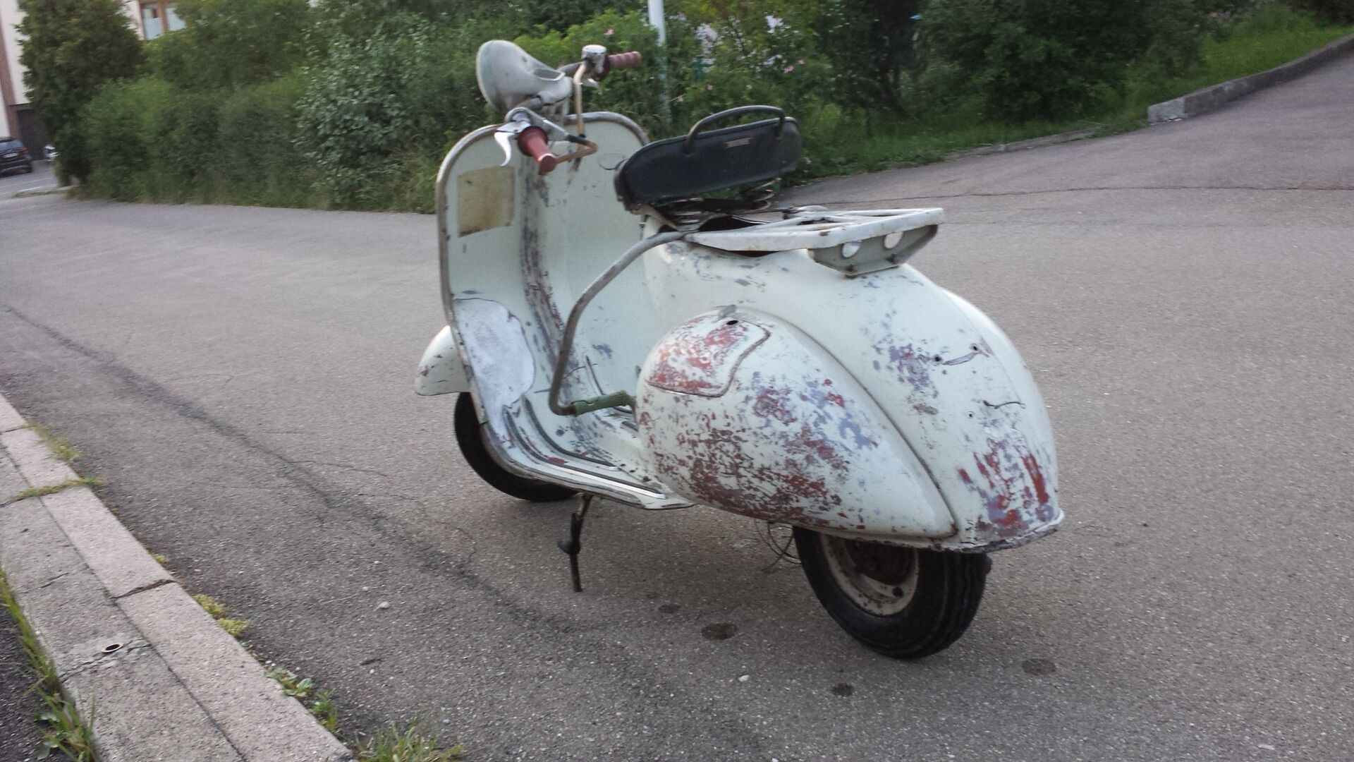

    Und hier ist sie, die optisch fast fertige ACMA. :love:

    Ich bin begeistert, das ist ja quasi ein neuer Reifen ;)

    So ich hab heute den Roller weiter behandelt.
    Die Stellen die so schon Rostfrei waren haben ganz minimal an einigen Stellen wieder Rost angesetzt. Kein Wunder nach einer Behandlung mit den Hochdruckreiniger und billigem "Rostschutz" aus der Spraydose. Ich fand es aber so sexuell erregent dass ich das nun so gelassen habe und direkt mit Oxyblock behandelt habe. Ich hoffe den Zustand dann genau so zu erhalten, soll ja nach Patina und frischem Rost aussehen und nicht frisch restauriert.
    Bilder habe ich heute keine gemacht, wenns trocken ist gibt es dann vielleicht mal wieder welche. Aber nur wenn ich mindestens 100 Likes in Facebook bekomme :)
    Ich hab nun die Fenster der Werkstatt auf kippe stehen und den Ventilator (den ich statt der Heizung nun vom Internet ein und aus schalten kann :D ) angelassen, damit die Luftzirkulation zu einer schnellen Trocknung führt. Hoffe ich hab es dünn genug aufgetragen und es ist zum Ende der Woche trocken.
    Die Verarbeitung des Oxyblock ist zwar denkbar einfach mit einfach nur auftragen, aber es ist echt flüssig und ergibig, mussten mehrfach die Laufnasen weg wischen. Die Backeninnenseiten haben wir nun komplett eingepinselt. Die feinen Stellen durfte Frau Vechs dann machen, ich bin ja eher der Kerl fürs grobe :D
    Nun noch den Rest freilegen und wenn das fertig ist wird noch mal poliert und dann Owatrol drüber gejaucht, dann muss der Motor ran.
