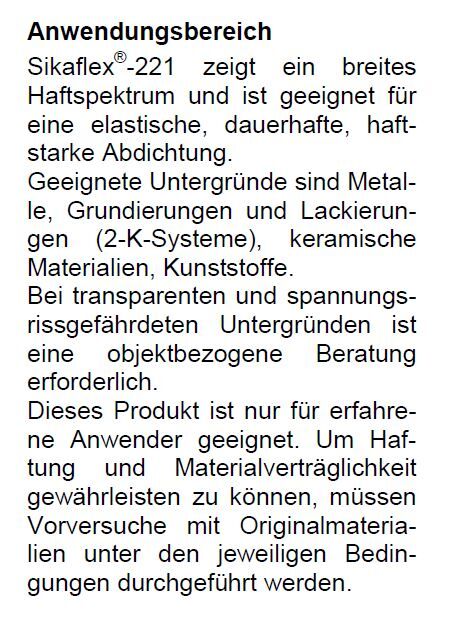

    Jau und das muss ich nun wieder korrigieren, sie Auszug aus den Verarbeitungshinweisen, es geht so wohl auf blankes Blech als auch Grundierung oder Farbe. Aber wenn Du mit verdünnter Dichtmasse arbeitest um die besser in die Spalten zu bekommen, ist blankes Blech am besten weil sonst ggf die Farbe angegriffen wird.
