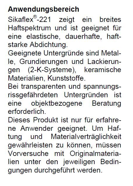

    • June 19, 2013 at 14:46
    Zitat von rally221
    sorry muss das korrigieren > Sikaflex und jede andere Karosseriedichtmasse kommt nicht direkt aufs blanke Blech sondern nach der grundier- und füllerschicht , nach dem letzten Feinschliff unmittelbar vorm lackieren drauf
    Jau und das muss ich nun wieder korrigieren, sie Auszug aus den Verarbeitungshinweisen, es geht so wohl auf blankes Blech als auch Grundierung oder Farbe. Aber wenn Du mit verdünnter Dichtmasse arbeitest um die besser in die Spalten zu bekommen, ist blankes Blech am besten weil sonst ggf die Farbe angegriffen wird.
