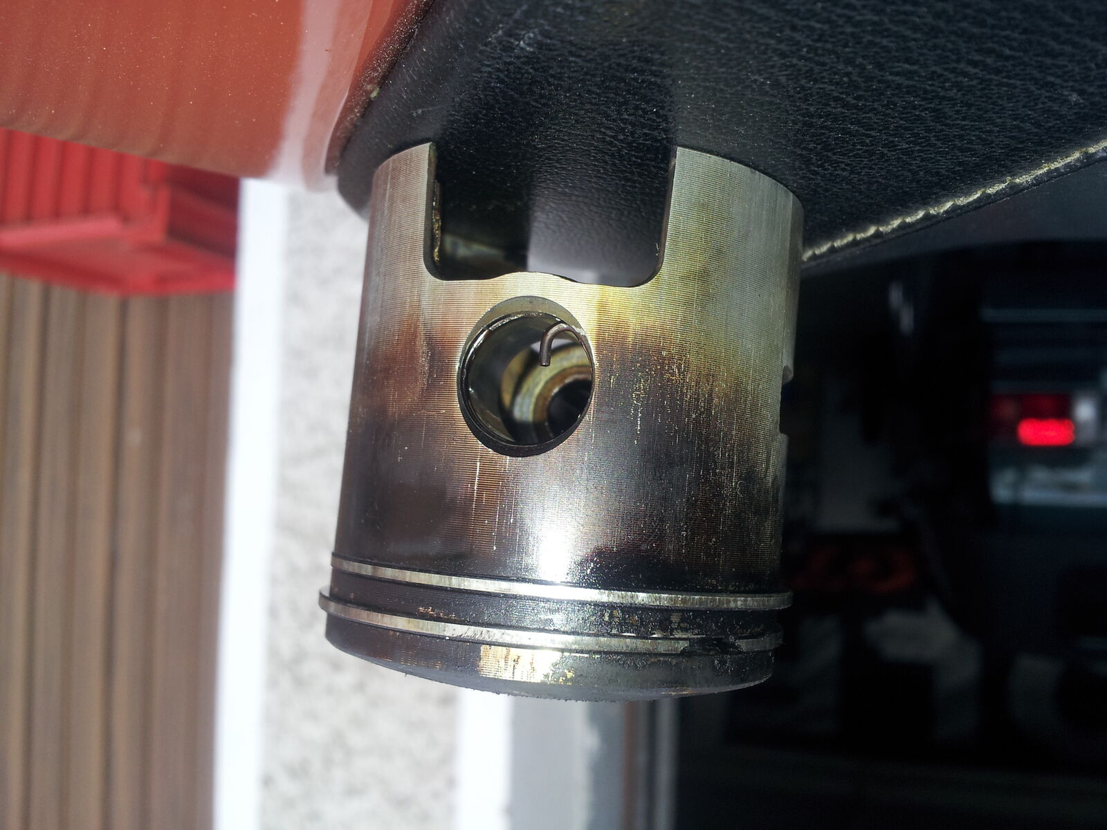

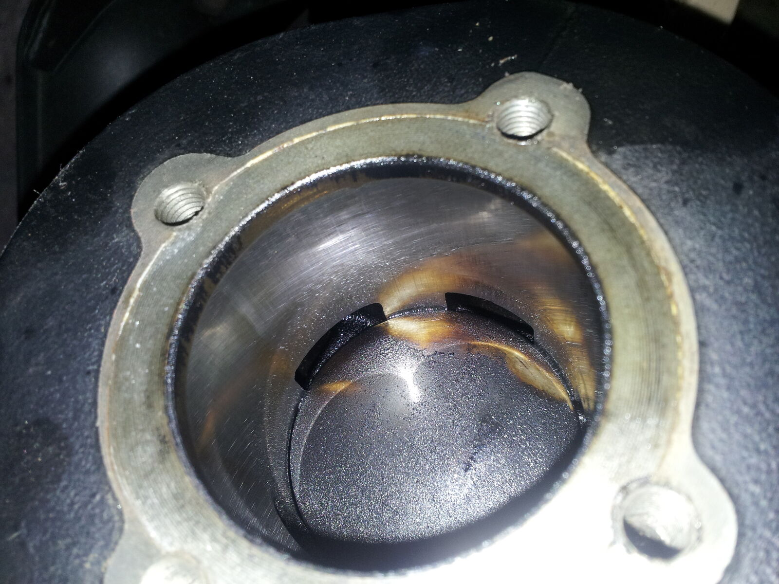

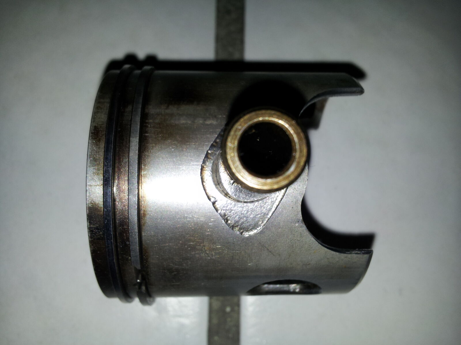

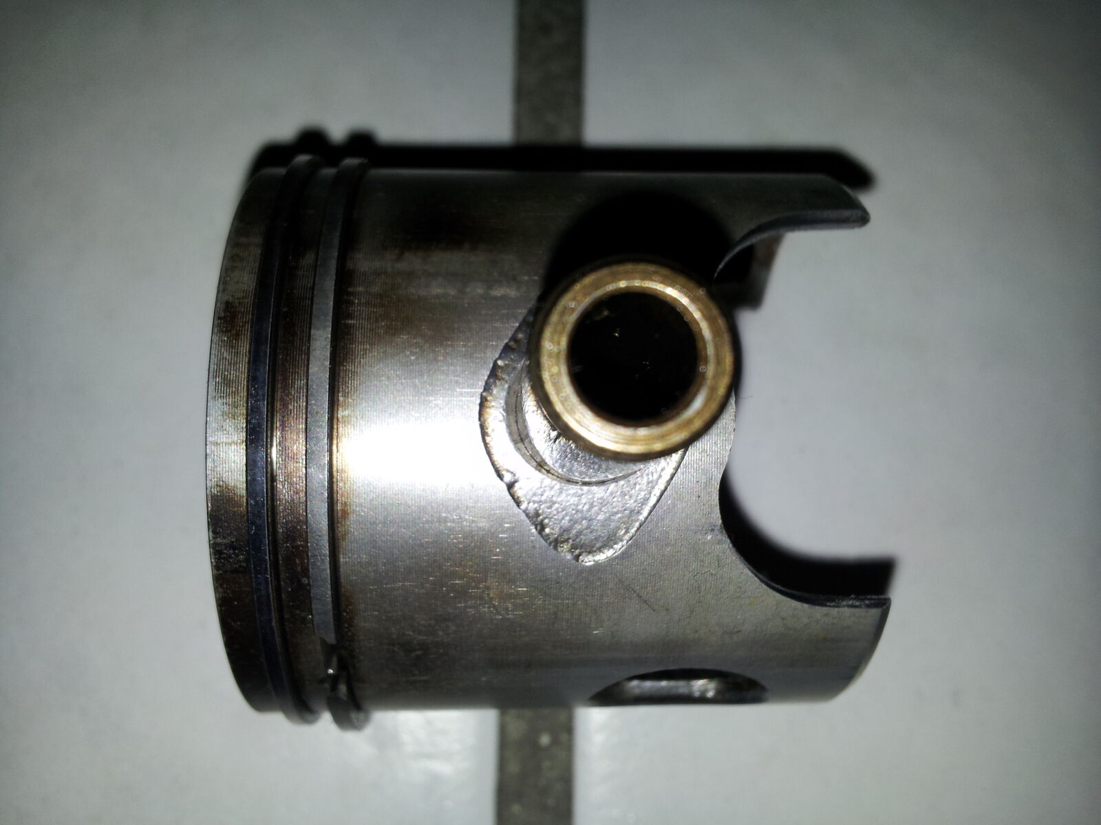

    So, habe die Kiste zerlegt, was meint ihr anhand der Bilder. Bzw. Den Kolben.

    • July 5, 2013 at 19:53
    sieht alles noch gut aus, normaler verschleiß

    • July 5, 2013 at 20:03
    Also ich meine ja das da die Kolbenringe im arsch sind, meines Erachtens ist der Kolben viel zu schwarz nach unten.
    Vorallem läuft sie gar nicht mehr, dreht nicht hoch. Wie vorher schon beschrieben.

    • July 5, 2013 at 20:12
    ich wiederhole normale gebrauchsspuren. was ist deiner meinung nach mit den kolbenringen?

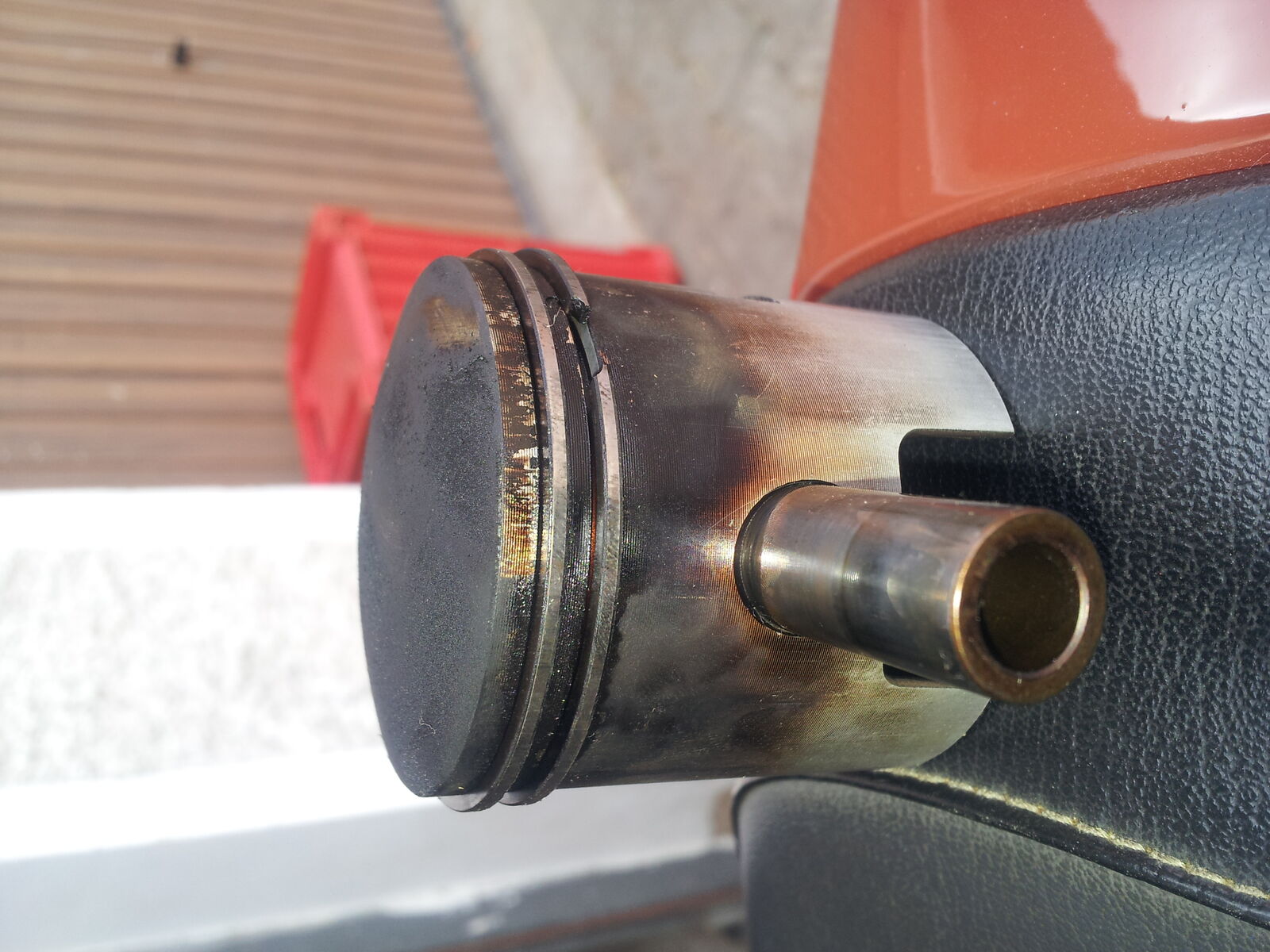

    • July 5, 2013 at 20:36
    Ich meine das die Kolbenringe nicht abdichten und somit nicht mehr hoch dreht, und er dadurch auch keinen unterdrücken aufbaut weil sie ja durch lassen. Anbei habe ich ein Bild von einem minarelli Kolben 70ccm der weitaus mehr Laufzeit oben hat und von weitem nicht so verkohlt ist wie der von der vespa der nur 1500km gelaufen ist. Lest doch bitte mal den 1 tread mal genauer durch das wir endlich mal die Ursache finden. An irgendwas muss es doch liegen.

    • July 5, 2013 at 20:45
    der kolben da lief auf einer vespa?
    dein kolben sieht normal aus, wenn er auf einer vespa lief. Daran wirds nicht liegen. Kolben richtigrum verbaut? Fenster im kolben darf nicht zum auslass zeigen. Wenn das fenster zum auslass zeigt, bläst er das frischgemisch quasi direkt wieder raus, teilweise verbrennung, viel restsprit im abgas

    • July 6, 2013 at 02:42
    Schließe mich fettehummel an. Da ist zu viel Öl und Ölkohle unterhalb der Ringe. Habe schon einige alte in der Hand gehabt um sagen zu können, dass das hier für 1500km zu viel ist.
    Der Kolbenboden ist normal so, die Kurzhuber spülen einfach zu diffus, deswegen so viel Ölkohle.
    Aber irgendwie will ich nicht glauben, dass die Ringe schon verschlissen sind. Könnte das schon eine gehohnte Übermaßlaufbuchse sein?
    Wenn alles vorher neu war einfach mal neue Ringe rein, kosten ja nicht die Welt, als dass man es nicht ausprobieren könnte.
    Was ist das Weisse an deiner Zylikopfdichtfläche? Etwa Dichtmasse, ich weiß nur von Malle, dass dort O-Ringe verbaut werden.

    • July 6, 2013 at 08:24
    Also, der Kolben ist nicht falsch Rum eingebaut. Kolben Boden ist normal das lasse ich mir eingehen, nach dem ersten Ring auch noch aber schon Grenzwertig, aber nach Denn zweiten Ring nicht mehr normal. Ja Zylinder schaut auch schon mitgenommen aus, werden jetzt mal einen neuen holen, zu was würdet ihr raten? Wieder Dr? Oder anderen? würde gerne normalen 70ccm wie der DR War wieder haben nur mit längerer Laufzeit. Und wenn das jetzt nicht der Fehler War oder ist wissen wir nicht mehr weiter. Droht der Verkauf, soweit brüllmücke seine Aussage.
    Haltet die Daumen.
