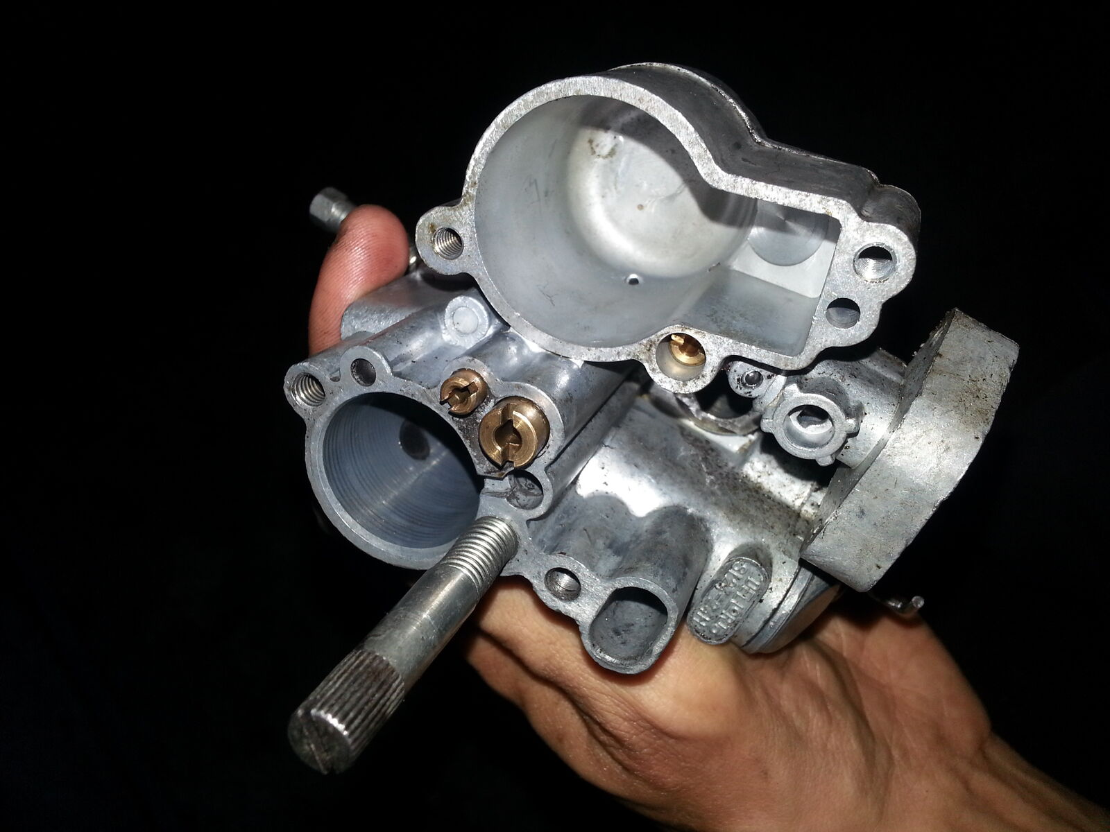

    Mein Problem ist: Wo ist diese verdammte Düse, die ich umbauen soll?? Ich habe jetzt den kompletten Vergaser zerlegt und finde sie nicht?

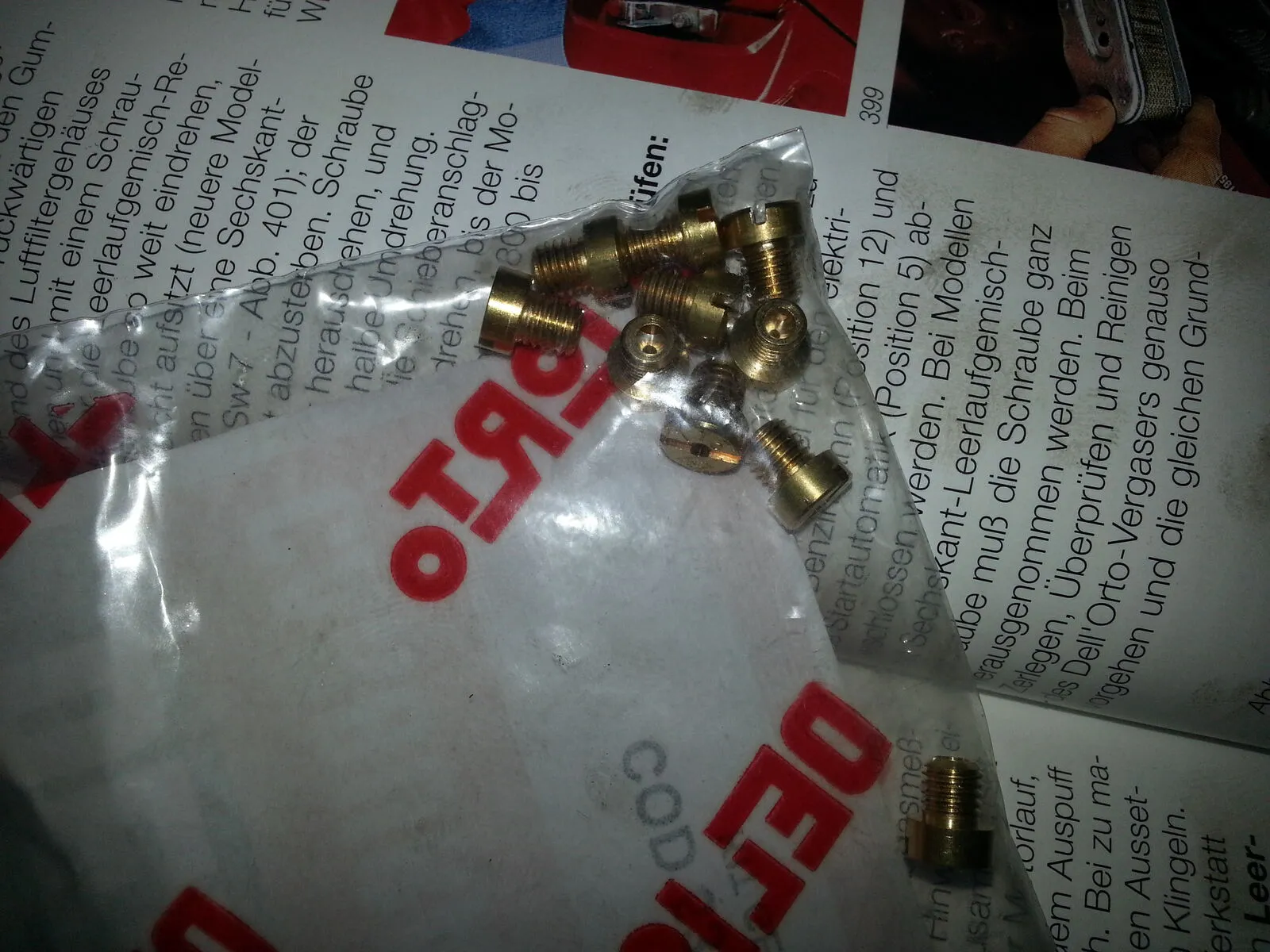

    Ich habe im Vorfeld ja bereits diese Düsen gekauft, einen ganzen Satz:
    Wo genau kommt die entsprechende Düse hin?
    Hier mal der Vergaser:
    Kann mir bitte bitte jemand einen Tipp geben?? TÜV wär schon im März gewesen und so langsam wird's Zeit.. :D

    Der Düsenstock ist der, der direkt neben der Standgasschraube ist. Davon musst du den letzten Teil der HD abändern.
    Bei PX ist Getrennt mit 116 und Gemisch mit 118 ausgestattet soweit ich mich erinnere.
    Bei der Cosa kommt ja noch mal dieser Plattenluffi dazu.

    Hm das hab ich jetzt auch kapiert.. und zwar daß ich ganz einfach den falschen Düsensatz hab... Die Teile gibts in meinem Vergaser gar nicht. Die Hauptdüse unten am Düsenstock, die da reingesteckt ist, sieht nämlich ganz anders aus als die Teile mit Gewinde, die von 110 bis 122 oder so bezeichnet sind und die da in dem Päckchen drin sind... toll.. :(
    Jetzt bitte sagt mir Dummy wo ich die so bestellen kann und ob das richtig ist was ich vorhab? Schließlich kamen ja schonmal die Falschen.. :wacko::wacko:

    Du hast die Düsen für SF Gaser bestellt.
    Hier das Set:
    Oder einfach die 2-3 Düsen einzeln kaufen, kommt günstiger.

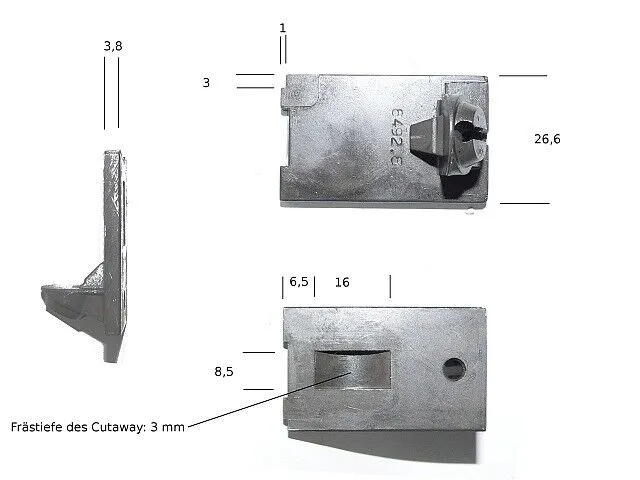

    Also der Schieber hat einen eckigen Ausschnitt an der Stelle, die gegenüber der Feder und dem Zug etc. liegt. Meinst Du das?

    ich glaube nicht dass wir beide von der gleichen Art "Cutaway" reden. Ich meine den an der Unterseite des Schiebers. Ich habe mal versucht ein Bild anzuhängen:
    Gruß, Klaus
