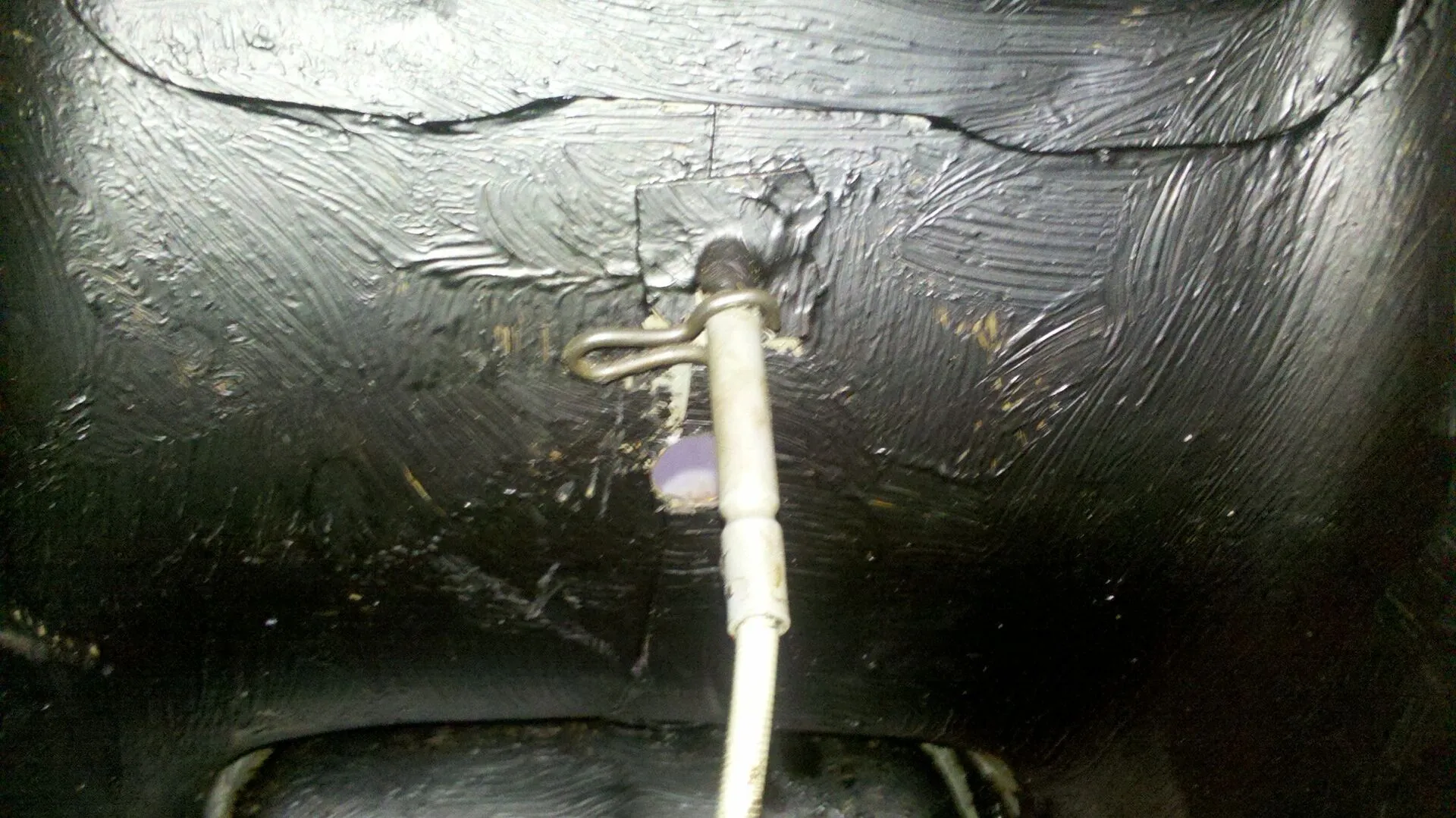

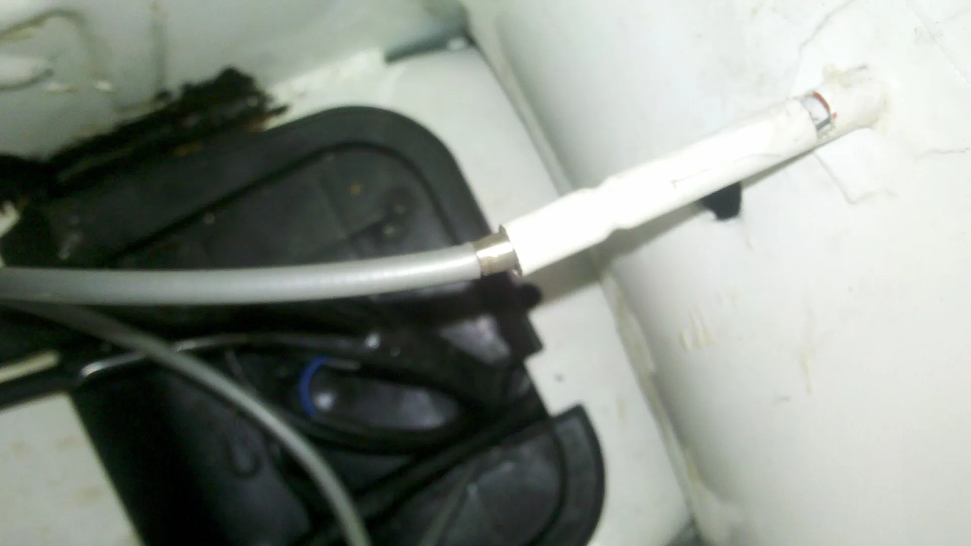

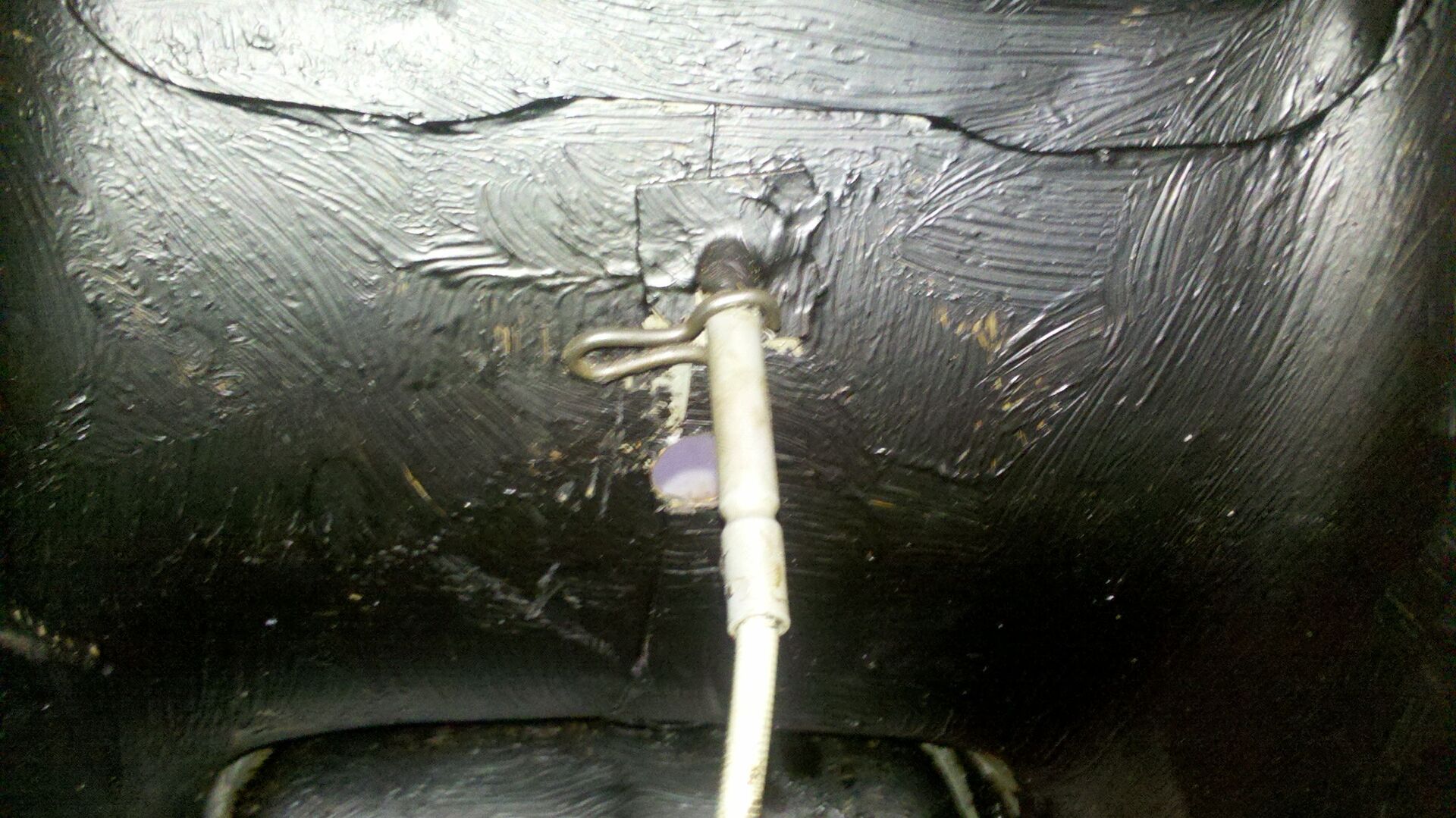

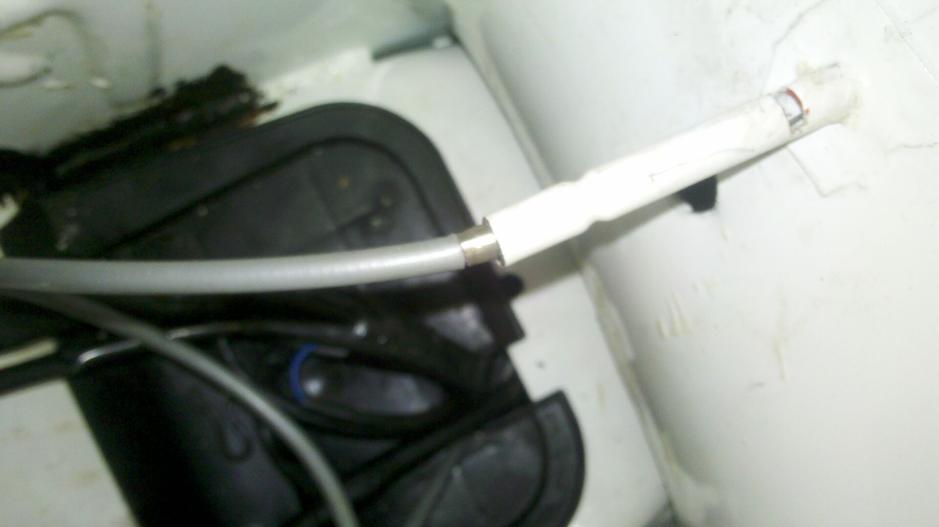

  • Einen Hebel zum ziehen hab ich genau ich weiß bloß nicht wie man das Seil an den Hebel befestigt hat irgendwer ein Bild oder eine Anleitung??
  • Das ist kein Hebel, sondern ein Zugknopf.
    Das Metallteil von Zugknopf ist unten abgeflacht und hat ein Loch.
    Der Zug ist an einem Ende abgewinkelt. Dieses Ende in das Loch fädeln und fertig.
    Ein Bild hab ich leider nicht.
    Wenn eine Frau links blinkt heißt das noch lange nicht, dass sie auch rechts abbiegt!
    Hoffentlich wird das neue Jahr genauso beschissen wie das alte.
  • mach es nicht so kompliziert, sonst sucht er noch nach dem Seil! 2-)
  • Zug mit "Seil" durch die Öffnung wo auch der Gaszug durchgeht (wieso kommt mit genug Bier eigendlich immer das Ruhrgebiet durch?????)
    Die Draht-Schlaufe zum Vergaser, der "Haken" zum Hebel / Zugknopf oder was auch immer
    Zuerst den Haken durch das Gehäuse Röhrchen rausschieben so das er am Zugknopf durch das Lochlein am angeschliffenen Ende einhakt :D
    Am anderen Ende (Schlaufe) ziehen so das der Zugknopf mit der Halteklammer innen nicht mehr rumklappert.
    Schlaufe am Vergaser einhängen, kontrollieren das beim reinschieben des HEBELS auch das Choke Ventil zu ist-> fertich
