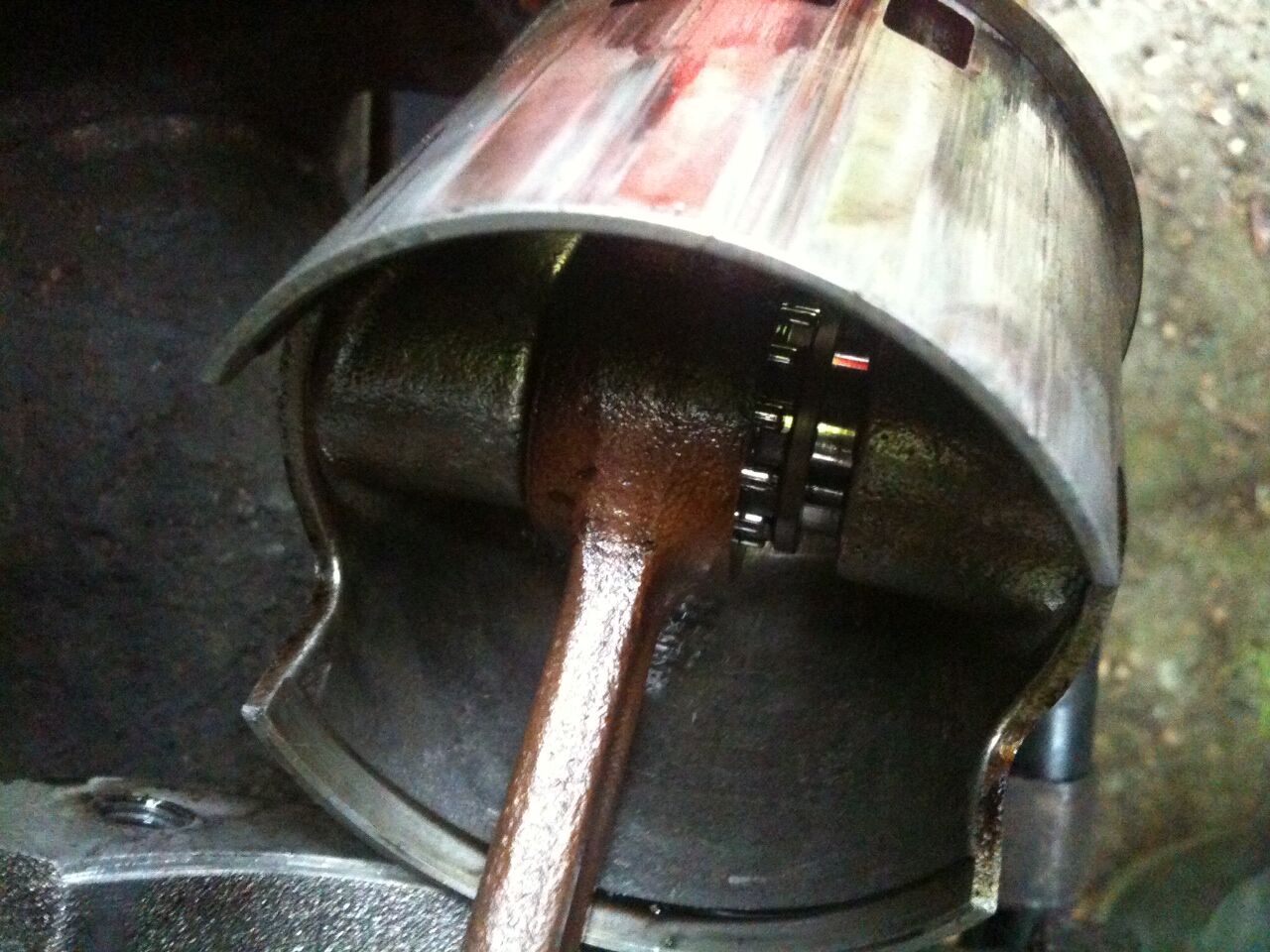

    Ich habe den Zylinder heute noch mal runter genommen und mit alles genau angesehen. Zwar hat das Pleuel kein Spiel, jedoch ist das obere Pleuel-Lager total lose und kann leicht auf dem Kolben-Bolzen hin und herrutschen. Zur Verdeutlichung anbei zwei Bilder. Und jetzt sagt mir bitte nicht, dass das "normal" ist... oder was? Fehlen da Distanzringe die das Lager zentrieren, oder sollte es eigentlich fest im Pleuel sitzen? Oder vielleicht ein falsches Lager? Was tun?

    ich würde die sache nicht einfach so abtun
    Aussagen hier sind keine GARANTIE. Weiter suchen ist immer eine gute Idee.
    Zu den Bildern: Quer zur Kolben auf-ab Bewegung kannst du das Pleul auf dem Kolbenbolzen bewegen das ist so.
    In der vorgesehen Bewegungsrichtung darf Kolbenbolzen - Nadellager - Pleul nicht wackeln.
    Soweit also normal.
