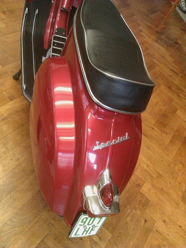

    • July 5, 2013 at 15:37
      • 101.76 kB
      • 600 × 800
      • 417
    Kettenantrieb ist Hexenwerk
    Grace ...
