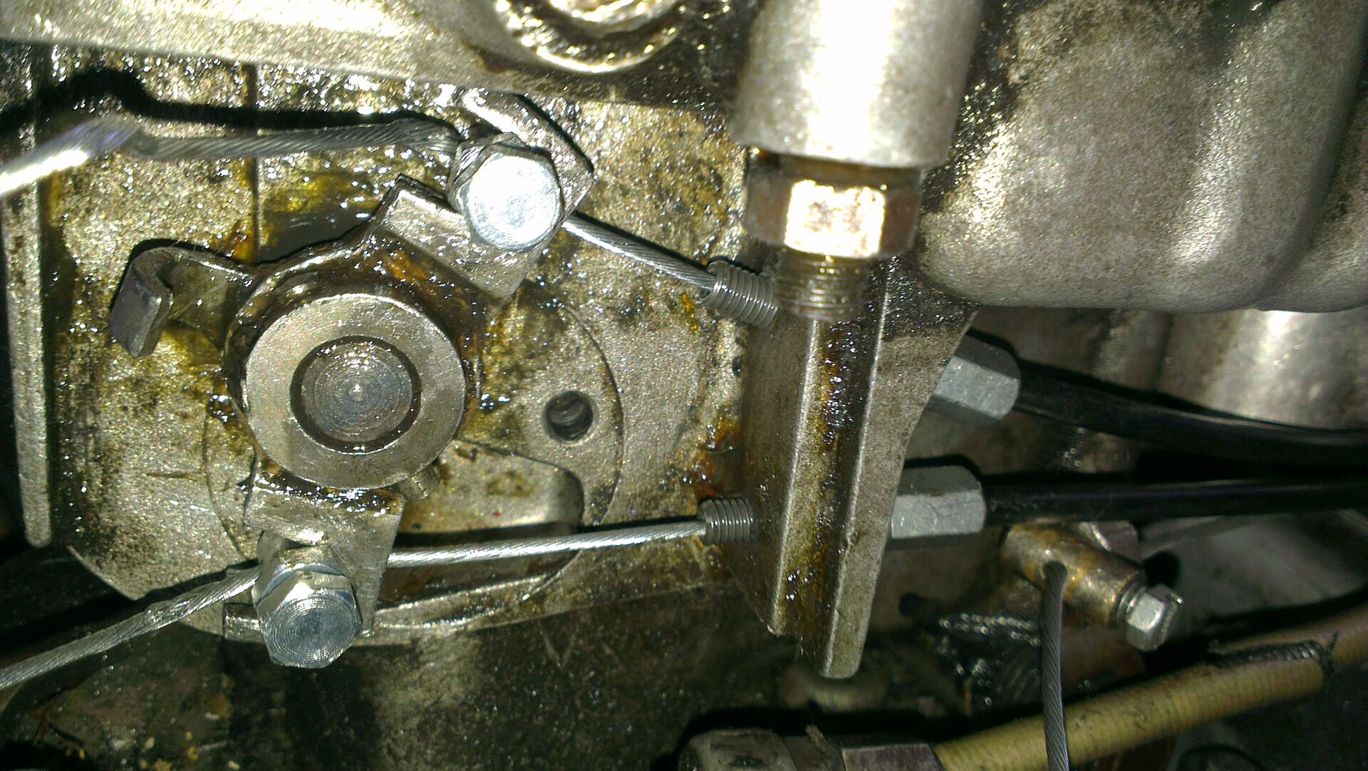

    Hi Männer!
    Hab heute meine Vespa abgeholt.
    Ist eine V50 Spezial Bj 75.
    Der Schaltzug ist laut Vorbesitzer gerissen.
    Habe mich schon ein bischen eingelesen, habe Tacho und Licht ausgebaut.
    Oben sind noch beide Nippel am Schaltgriff.
    Meine Frage nun (hab ich in der Recherche leider nicht gefunden).
    Wo laufen diese Züge hin bzw wie bekomme ich raus welcher kaputt ist?
    Werde morgen zum Rollerhändler gehen und nen neuen Schaltzug, sicherheitshalber evtl zwei kaufen und würde dies gern tauschen.

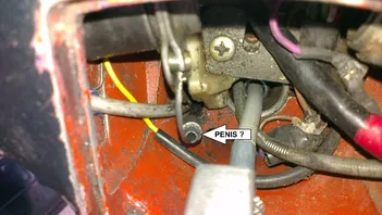

    Hab mal ein Bild gemacht, vielleicht könnt ihr mir sagen wo ich die Schaltzüge einhängen muss.
    Danke und schönen Abend euch
    Edit sagt: Sind das die zwei schwarzen Teile die in das Gehäuse laufen? Wie bekomm ich das Gehäuse denn auf?

    Nabend ,
    richtig die beiden schwarzen Züge auf deinem Bild sind die Schaltzüge. Nach den beiden Stellschrauben kommt eine Abdeckung , diese abnehmen und dann wirst du schon sehen welcher Zug Defekt ist ...

    • July 18, 2013 at 14:13
    Wenn Du die Züge draußen hast (sind hinten unter der Plastikabdeckung jeweils mit einem Klemmnippel an der Schaltwaage befestigt) und du u.U. danach nicht mehr weisst, wohin welcher Zug gehört, zur Hilfe noch das Bildchen (Smallframe) und die Eselsbrücke (Chup4 sei Dank :D :( Der voRRRRRdere Zug im LenkeRRRR, zieht in FahrtRRRichtung hinten RRRRRRechts.

    coole Eselsbrücke 2-)

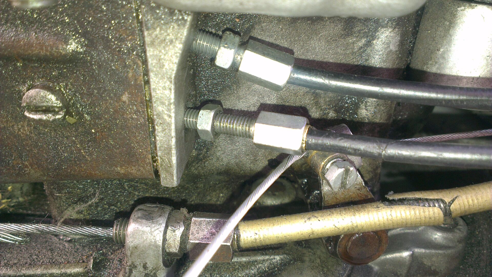

    Mein Problem aktuell: ich bekomme die schwarzen Teile irgendwie nicht richtig rausgedreht. Ich drehe und drehe und nichts löst sich. Bzw das "Gewinde" dreht sich mit. Jemand einen Tipp? Ich verstehe das nicht ganz...
    Des weiteren ihr sagt dass da eine Plastikverkleidung folgt. Wo genau?

    • July 18, 2013 at 18:44
    Die besagte Plastikverkleidung ist links am Bild zu sehen, mit der mittigen Schlitzschraube.
    Die Dinger, an denen du drehst, sind die Einstellschrauben. Da soll sich das Gewinde mitdrehen, da man mit denen die Züge spannt.
    Wenn du die Einstellschraube rausdrehst (so wie dus gemacht hast), "verlängert" man quasi die Hülle vom Bowdenzug und spannt damit den Zug selbst.
    Für dich jetzt konkret:
    -Plastikabdeckung runter
    -Klemmnippel aufschrauben (sehen so aus: (falls verlinken nicht erlaubt, sorry.))
    -dann kannst du an den schwarzen Hüllen der Bowdenzüge anziehen und die Züge durch die Einstellschrauben ziehen
    -danach die Züge im Lenker am Schaltrohr aushängen
    -Züge samt Hülle durch den Lenker rausziehen.
    Der Einbau ist das Ganze mehr oder minder rückwärts.
    Cheers,
    Flo
    Edith sagt: anscheinend ist die Abdeckung aus Metall bei dir ;)

    bei den fotos oben ist noch ein fehler versteckt.
    wenn du in den lenker reinschaust, siehst du, dass du eine "zughalteplatte" aus kunstoff verbaut hast. dein zug hat aber noch den nuppsi drauf, der für zughalteplatten aus blech benötigt wird. das ist diese verschiebbare endtkappe mit penis am ende. das ding muss weg.

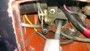

    • July 21, 2013 at 13:16
    Moin! Meinst du damit dass jetzt das ding vom Zug weg muss oder dieser Halter? Habe jetzt nur die innenzüge besorgt.

    penis muss weg.

    • July 21, 2013 at 22:58
    Zitat von chup4
    penis muss weg.
    :D
    dh. ich zieh den zug komplett raus und versuche dann den Penis abzuziehen?

    • July 25, 2013 at 14:10
    Ja, beides auf Leerlauf. Schaltung am Lenker am besten tapen oder Du hast jemanden, der oben festhält. Die beiden Rändelschrauben (da wo die Züge hinten am Motor durchgehen) fast ganz reindrehen, Züge jeweils mit gelöstem Nippel in Schaltwippe setzen und dann den Nippel (glaube Maulweite 7 und 8 ) festmachen. Danach kannste den Kram dann noch mit der Rändelschraube nachjustieren. Feddich.

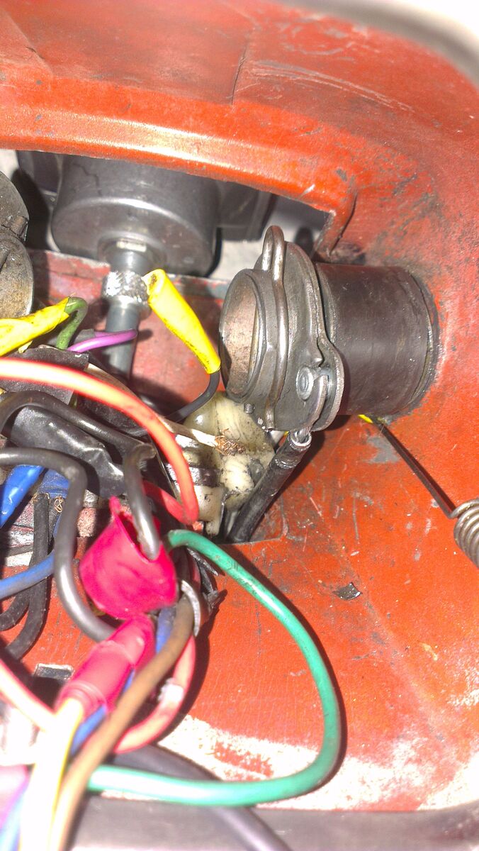

    Edit: Bild angehängt. Was is hier falsch?
      • 408.04 kB
      • 1,920 × 1,082
      • 736

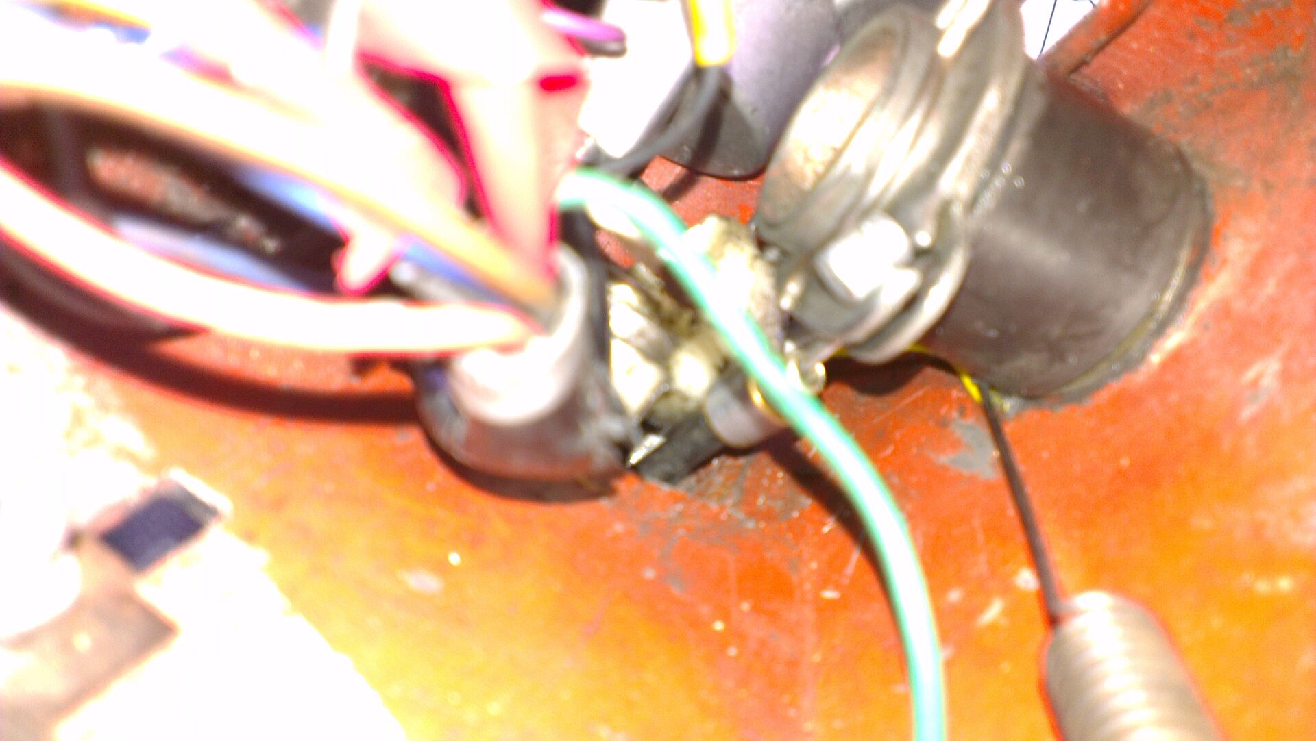

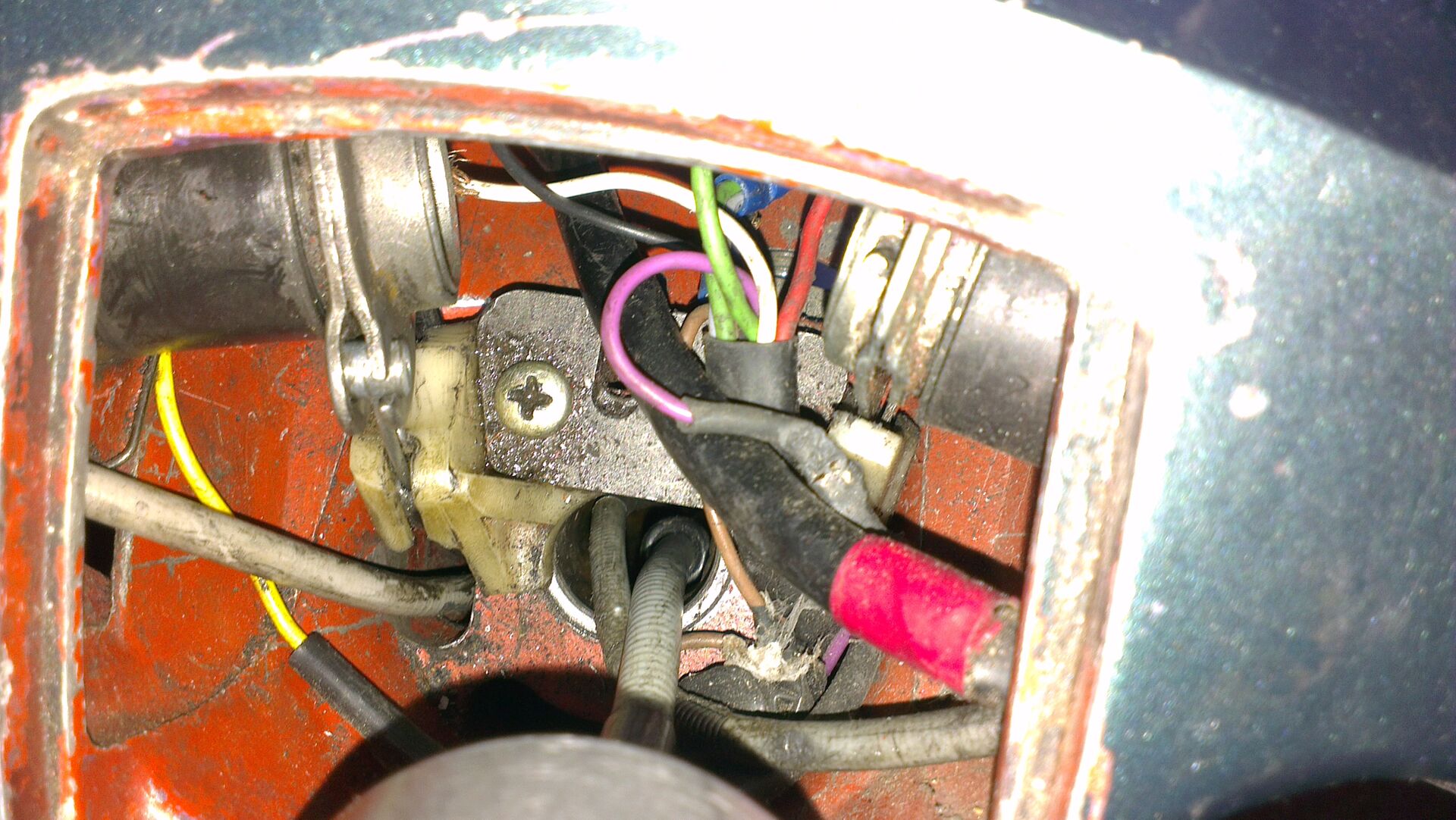

    Bin mal noch schnell runter und hab Fotos gemacht.
    Die Hülle Richtung Scheinwerfer lässt sich nicht weiter "runter" schieben, klemmt oder ist ein Zug drauf, weiss nicht wie ich es beschreiben soll.

    Spätestens wenn du den Innenzug unten wieder losschraubst läßt sich die Hülle weiter runterschieben, wenn du den Innenzug schon gekürzt hast ist er nun event. zu kurz. Aber für mich sieht es aus als ob die Halterung dort gebrochen ist und die Hülle nicht mehr festhält.

    ...glaube gar nicht, dass die wirklich gebrochen ist (ist am Foto schwer zu erkennen), sondern die Hülle nur nicht ordentlich eingefädelt wurde.
    Löse halt die zwei Kreuzschrauben der Festhalteplatte dann hast auch mehr Spiel beim einfädeln.
    Platte leicht anheben und mit einer Spitzzange (gekröpft) die Hüllen in die Aufnahmen schieben. (ggf. auch die Seilaufnahmen am Schaltrohr entsplinten dann bekommst
    dort auch mehr Spiel zum Einfädeln).
    Die eine Hülle schaut schon am Ende sehr gequetscht aus, dann darfst dich auch nicht wundern, dass dann die Schaltung eventuell
    schwergängig ist.
    ...und vergiss nicht die Züge abzuschmieren
