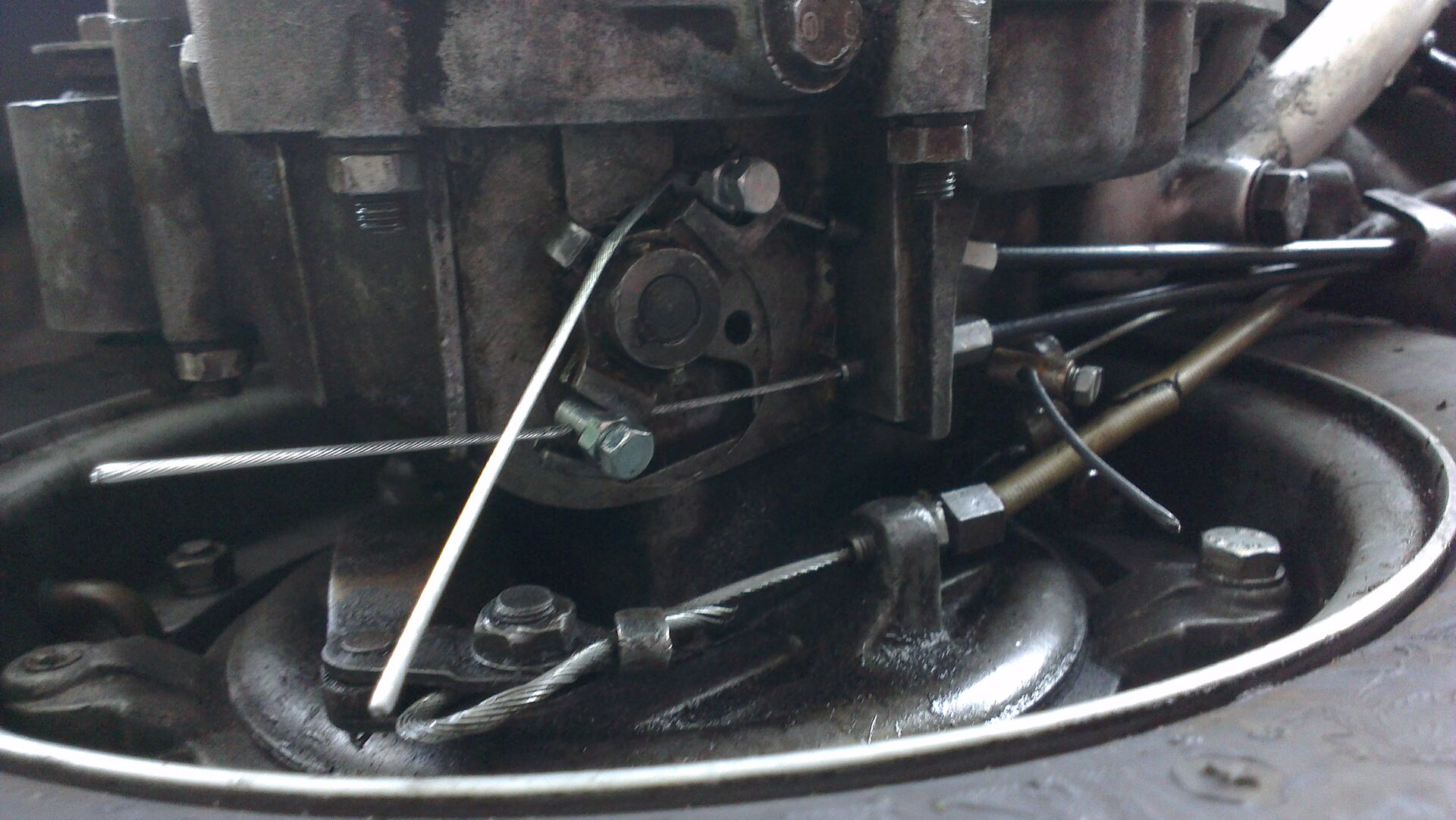

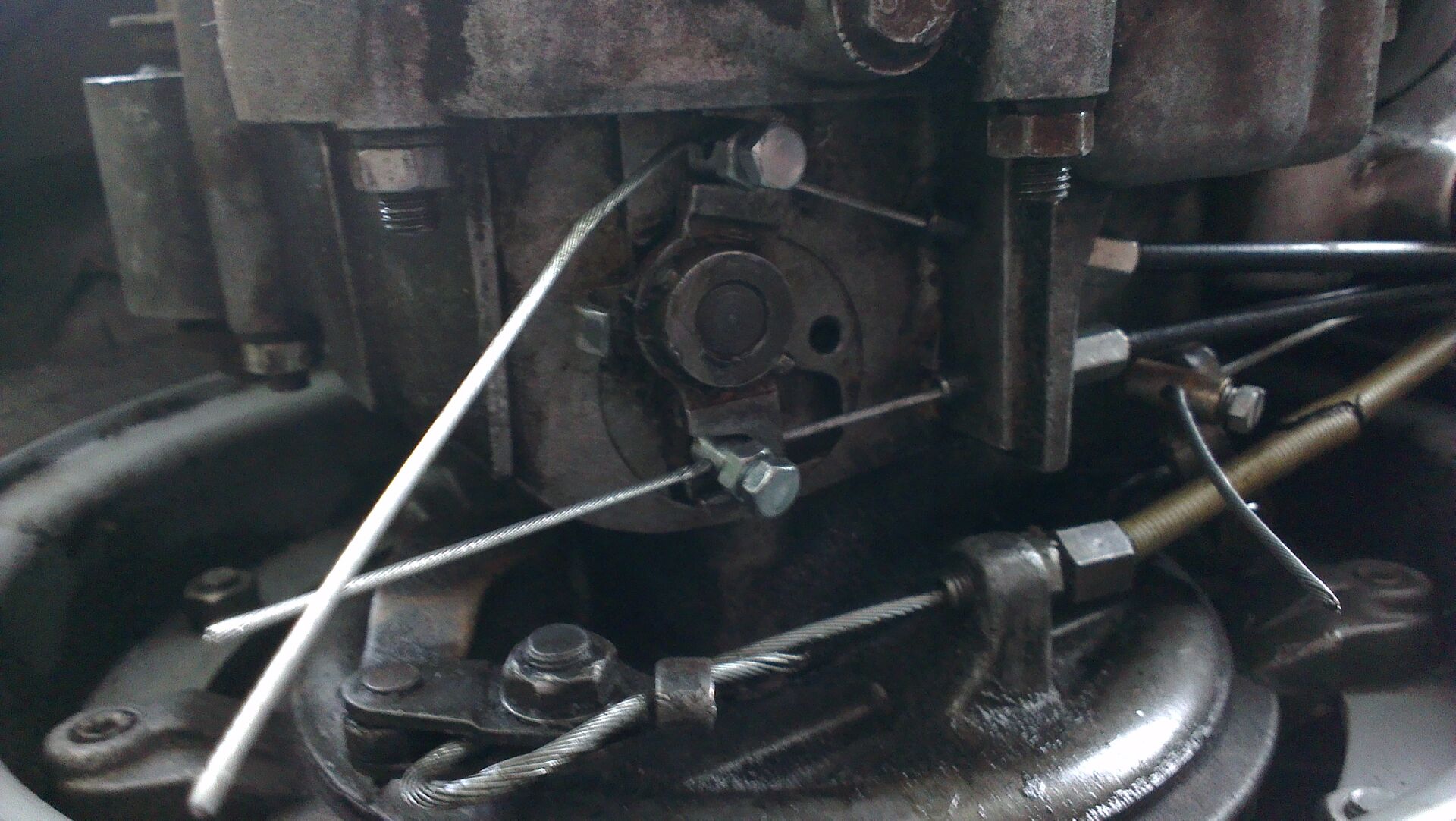

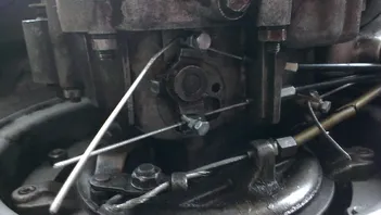

    Hi Männer!
    Ok also vielen dank schon mal. Habe jetzt gestern mal so eine Ankerplatte bestellt. Werde heute Abend aber mal nochmal nachsehen. Die Züge gingen problemlos rein und raus. Habe sie vorher mit Feinmechanik Öl geschmiert. Werde heute nach der Arbeit nochmal nachsehen ob ich die Hülle besser "verstauen" kann. Danke euch!
    Edit:
    Ich habe nun nachgebessert und die Zughülle richtig in die Ankerplatte eingesetzt. Problem besteht weiterhin.
    Konnte einmal schalten, siehe erstes Bild, alerdings nicht mehr zurück (kein Widerstand vorhanden).
    Bild2 ist aber schon der Leerlauf oder?
    So langsam zweifel ich an mir :S ...

    @Sasch1509:
    Zitat von TheSasch
    Kann mir keiner mehr helfen? :(
    Schon mal auf die Uhr geschaut?
    Aber jetzt langsam von vorne.
    1. Der Zug mit dem Knick, direkt bei der Ölschraube, ist wirklich derjenige der am Lenker im Fahrtrichtung vorne ist?
    2. Kannst du am Motor direkt alle Gänge durchschalten?
    3. Drehst du beim Schalten am Rad? Ohne Drehung ist Schalten nur schwer bis gar nicht möglich.
    4. Gehen die Zugseelen wirklich leichtgängig in den Hüllen?
    Das wichtigste ist das du erstmal Punkt 2 kontrollierst. Wenn das nicht geht ist alles andere erstmal nebensächlich. Also versuche am Motor alle Gänge einmal durchzuschalten. Dazu die Züge aushängen oder lockern und am Kreuz direkt schalten. Wenn das funktioniert stellst du am Kreuz in den Leerlauf. Dann die restlichen Punkte kontrollieren. Schaltgriff ebenfalls auf Leerlauf und fixieren. Nun Züge einhängen, Hüllen oben in die Ankerplatte, und beide leicht und gleichmäßig spannen. Dann am Rad drehen und kontrollieren.

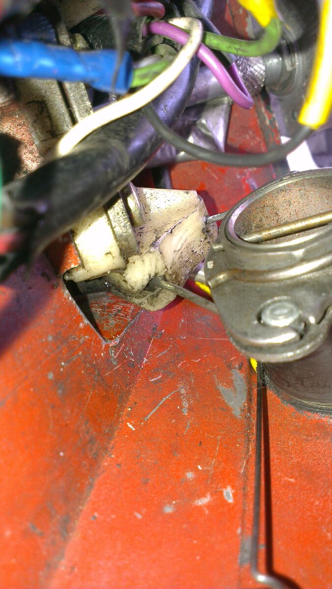

    kümmer dich zuerst um deinen hinteren bremszug, der ist dem bild zufolge aufgezwirbelt
    Das dürfte eher das umgeschlagene Ende sein. Der Zug selber sieht doch gut aus.

    Hi und erstmal danke für eure Antworten!
    Ich setze mich eigentlich immer drauf und rolle im Hof hin und her. Hatte da den 1. aber auch nicht reinbekommen.
    Im Stand müsste doch aber trotzdem der 1. reingehen oder nicht?
    Die Züge gehen leicht in den Hüllen hin und her. Oder soll ich sicherheitshalber noch neue Hüllen besorgen?
    Werde Morgen mal mit nem Kollegen hinten eine Kiste drunter stellen und die Punkte von rassmo durchgehen.
    Da ich leider keinen Helfer hatte, habe ich bisher die Vespa immer auf die Seite gelegt um unten besser werkeln zu können. Konnte dann aber beim direkt unten schalten eben das Rad nicht drehen.
    Vielen Dank nochmals!

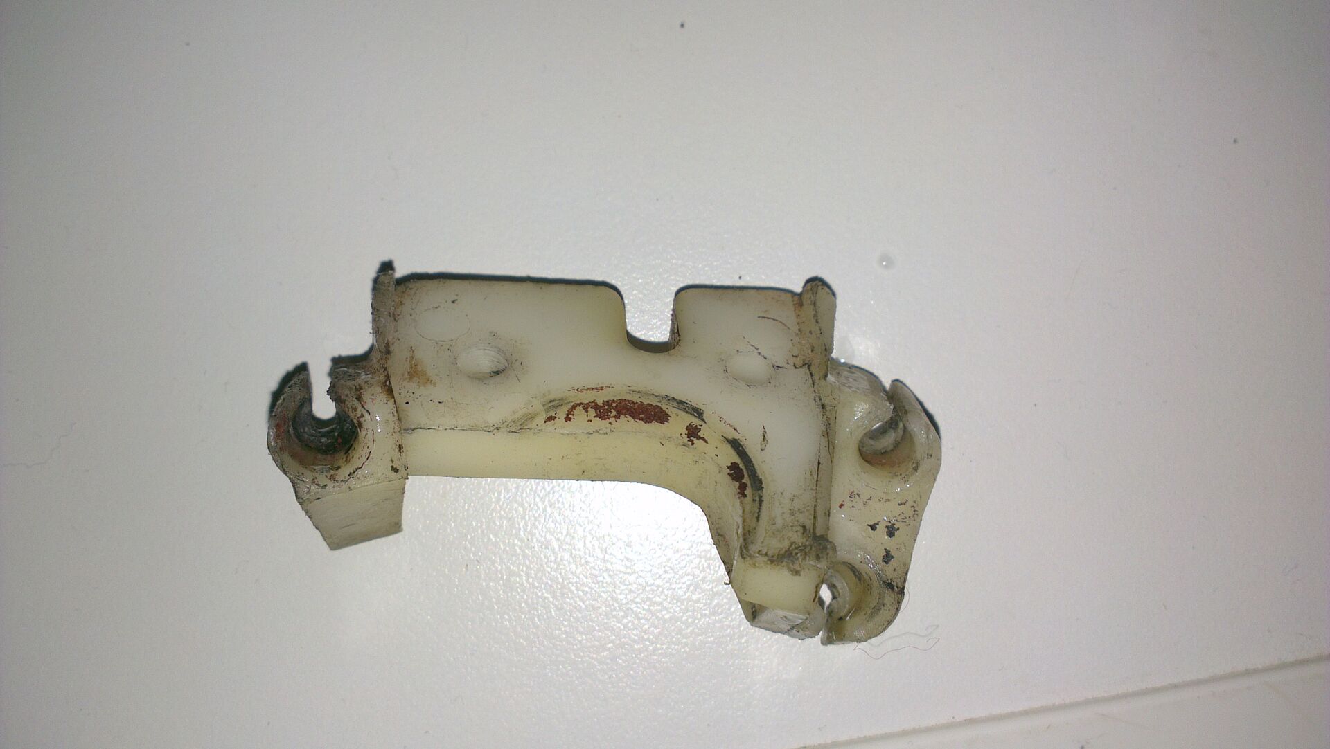

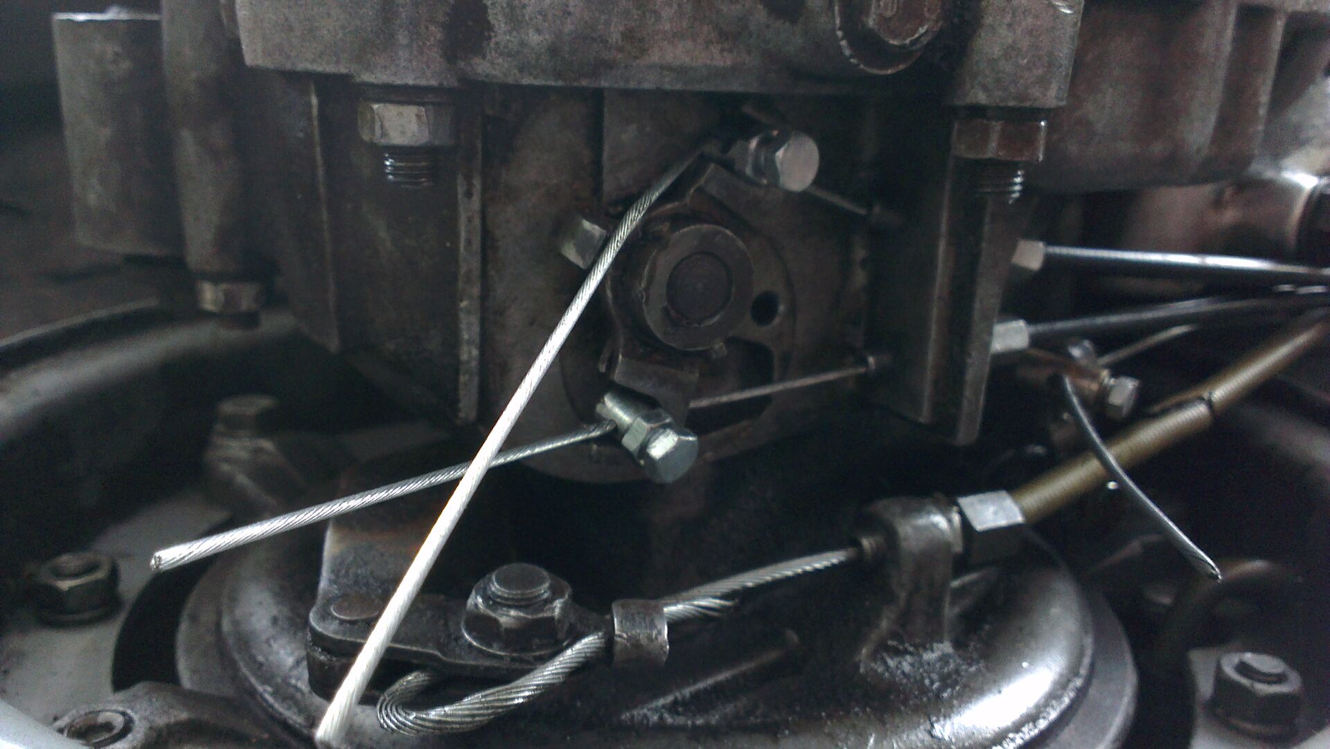

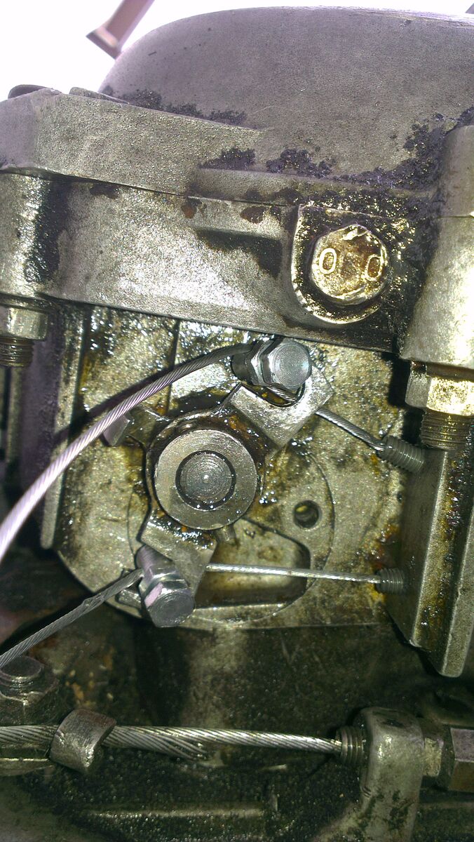

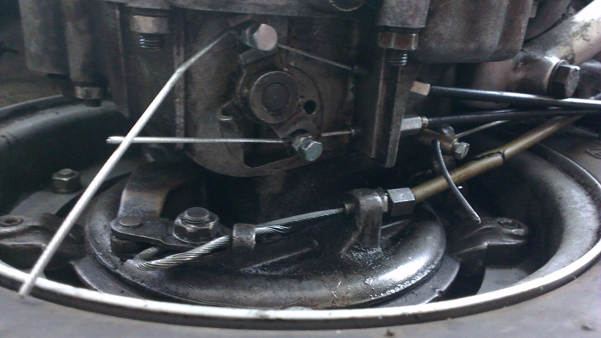

    Hab alle Gänge durchschalten können.
    Die Ankerplatte aus rassmos link hab ich gekauft und eingebaut, die
    scheint mir ein bisschen breiter als die originale habe beide leider
    nicht vorher vermessen. Habe ein Bild der alten Ankerplatte gemacht, das Ding scheint mir soweit noch in Ordnung.
    Habe nun die Ankerplatte getauscht konnte diese allerdings nicht richtig einpassen, da ist vorne etwas dran das bei der alten Platte nicht dran ist, daher kann ich sie nicht komplett anziehen. Werde morgen evtl. noch versuchen die Ankerplatte richtig einzusetzen so dass ich sicher gehen kann dass es nicht an dieser liegt.
    Züge hatte ich trotzdem wieder eingefedelt und probiert. Hochschalten bzw. in den ersten Gang und aus dem zweiten in den Leerlauf schalten klappt weiterhin nicht.
    Werde mir morgen jetzt noch neue Züge samt Hülle holen und die Ankerplatte versuchen richtig zu befestigen, ansonsten würde ich wieder die alte verschrauben.
    Dazu die alte Hülle mit der neuen vertapen oder wie am Besten? Vermute ein megamäßiges Gefummele...
    Ansonsten weiss ich echt nicht mehr was ich noch tun kann...
    Von Hand lässts sich es direkt unten durchschalten.
    Edit: müssten evtl. die "Penise" wieder drauf? sehe nämlich hier dass da auch so ein Penis drauf ist, welchen ich jetzt ja entfernt hatte...

    • #31
    ....es gibt da zwei Ausführungen der Kunststoffankerplatten, die die du ursprünglich verbaut hattest (kleine Version) und die für den Primavera Lenkerkopf und
    natürlich auch zwei unterschiedliche Halteplatten (Metallplatten).
    ...ich habe Dir aber geschrieben, schaut noch intakt aus das Teil, warum kontrollierst du die Teile nicht bevor großartig bestellt wird?
    Die Fixierungshülsen (Penise) sind nur bei Ankerplatten kompl. aus Metall verbaut du hast die Kunststoffplatte da werden die Bowdenzughüllen nur
    gesteckt und zwar bis auf Anschlag.
    ...wenn du morgen dann die "alte" wieder einbauen solltest ordentlich reinigen, alle 3 Hüllenaufnahmen einfetten und das Gleiche dann auch bei der Schalt und Gasrolle wo die
    Nippeln der Seile eingehängt werden (da ist bei Dir kein Fett zu sehen, die würden dann trocken laufen). Bei der Gelegenheit kannst gleich mal prüfen wie gängig dein
    Schalt- und Gasrohr ist, ggf. ebenfalls reinigen und neu fetten und merken bzw. notieren wie die Montage der demontierten Teile dann wieder erfolgt. Solltest du eine Spezial ohne Blinker haben dann hast eigentlich beim Gasrohr eine Art Fixierungsspange verbaut und somit geht dieses gewollt schwergängig.

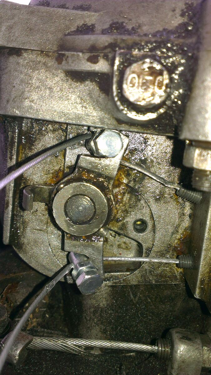

    So, bin heute mal an die Tanke gefahren um die Reifen bisschen aufzupumpen.
    Aaalso 2 neue Probleme:
    Problem 1:
    Ich glaube ich habe was falsch gemacht, da ich den 4. Gang nicht reinbekomme? Kann drehen am Schaltgriff wie ich will. Hab auch unten versucht durchzuschalten, scheint mir nach 3 Schluss zu sein, habe mal jeweils ein Bild gemacht.
    Könnte sich ein Profi die Bilder bitte mal anschauen?
    Womöglich ist ein Dreigangmotor drin. Was hast du denn für eine Motorpräfix?

    Lenker und Motor müssen nicht zwangsläufig beide die orginal zusammengehörigen sein. Die Motorpräfix siehst du von hinten direkt an der Schwinge. Aber wenn du auch beim Durchschalten am Motor nur 3 Gänge findest und der Roller lt. Tacho ca. 50km/h fährt dürfte es ein Dreiganggetriebe sein.

    wie rassmo schon gesagt hat, eventuell 3 Gang Motor.
    Aber auch unten an der Schaltwippe gilt gleiches wie oben beim Lenker, die gehören eingefettet (erhöht die Lebensdauer deiner Seile enorm)
