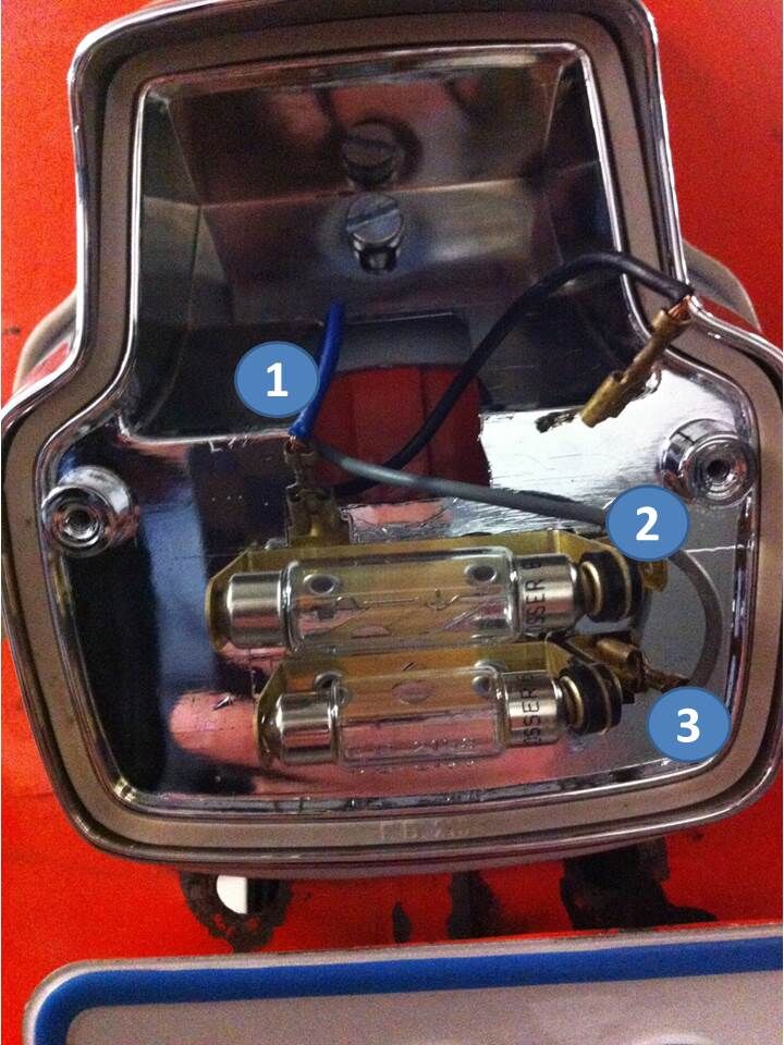

    • July 18, 2013 at 11:13
    Wo muss ich denn messen? 1,2 oder 3?
      • 117.14 kB
      • 720 × 960
      • 375

    • July 18, 2013 at 11:27
    1 =masse
    2 =rücklicht? (glaube ich)
    3 =bremse? (sieht so aus)
    ich würd sagen 3
    wenn zwischen masse und 3 ein kurzer ist, dann das kabel 3 zum bremslichtschalter tauschen
    p.s. keine gewähr
    was Du nicht willst was man Dir tu, dass tu auch nicht, was willst denn Du???

    • July 18, 2013 at 11:31
    Danke!
    Heißt das aber auch, wenn ich das Kabel am Bremslicht abziehe, müsste der Rest funktionieren?
    2,554
    62,059
    11,825
    • July 18, 2013 at 11:32
    Normalerweise ist das untere Licht, also 3, das Rücklicht da durch das Fenster unten im Gehäuse auch das Nummernschild beleutet wird. Kannst du aber leicht feststellen. roller an, Licht an und schauen welches brennt.
  • BenniHu
    24
    2,934
    502
    BW -Schlichemtal
    PX139
    VOGD Igors rechte Hand ;)
    • July 18, 2013 at 11:33
    ja
    welches das rück- oder bremslicht ist, kannst ja kurz selber gucken
    das weiß ich nicht auswendig!
    @rassmo:genau!
    2,554
    62,059
    11,825
    • July 18, 2013 at 11:34
    Nicht unbedingt. Das Kabel ist ja trotzdem noch im Rahmen und kann dort schon vorher Kontakt haben. Sicher weißt du es nur wenn du das Kabel am Bremspedal abmachst und so stilllegst.
