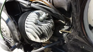

    ich habe eine PX 80 E und mir wurde ein Zylinder - angeblich ein 136er eingebaut. Kann man am Zylinder erkennen was es ist? Ich habe mal ein Bild beigefügt.
    Was kann ich noch alles tun, um die Geschwindigkeit und den Zug zu erhöhen? Kann man das als technisch begabter Laie? ;)

    Geänderte Kupplung mit 22 Zähne einbauen ...
    Am Zylinderfuss müsste DR oder so stehen ...

    Der Kopf ist vom DR 135ccm, am Zylinder kann auch Krüger stehen (unter der Lüfterradabdeckung).
    Wenn die Übersetzung einer 80ccm drin ist bringen dir die 2 PS eine bessere Beschleunigung.
    wenn mehr Endgeschwindigkeit sein soll siehe CARDOC2001,
    da mit dem Orginalauspuff bei ~6500 U/min schluss ist ca 82km/h kannst du noch mit einem anderen Auspuff ~5km/h mehr rausholen.
    Dann endet es auch schon die für diesen Zylinder mehr als 7000U/min ist zwar möglich aber die Mühe nicht wirklich wert.
    Über die Suche findest du hier eine Menge über Traktorzylinder und Leistungsverweigerer
    -> Der DR ist sparsam und auch bei Soziusbetrieb ganz geeignet
    Viel Spass

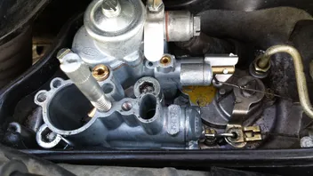

    So habe den SI 24 montiert läuft nur is das Standgas zu hoch und über die Schraube nicht änderbar.
    Luft extern zieht er mM nicht. Was kann i prüfen?

    ist der Schieber auch zu? Dir ist aber schon bewusst, dass man den Nippel am Gaszug auch noch reindrehen kann??
    Wenn der Schieber zu ist, muss das Standgas so wenig werden, dass der Motor von alleine ausgeht, wenn nicht --} FALSCHLUFT (entweder Vergaserdichtung oder Simmering Lima)

    Schieber? So schaut das gute teil aus
