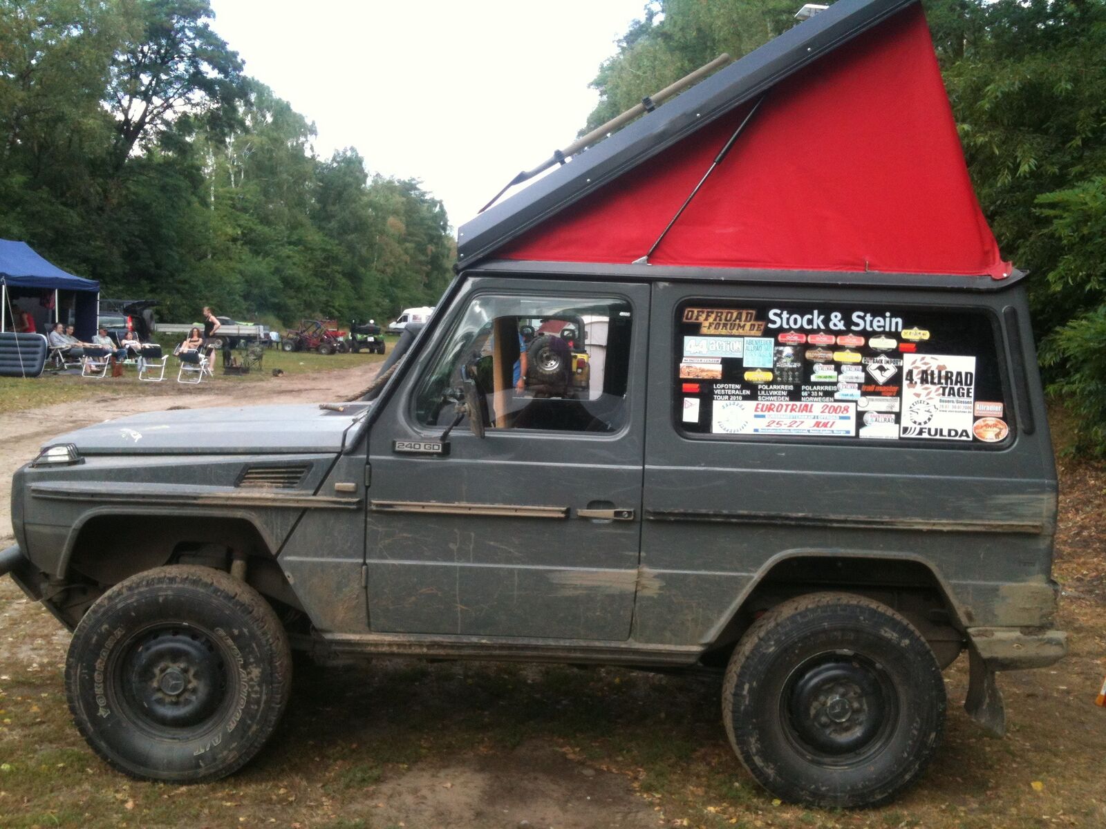

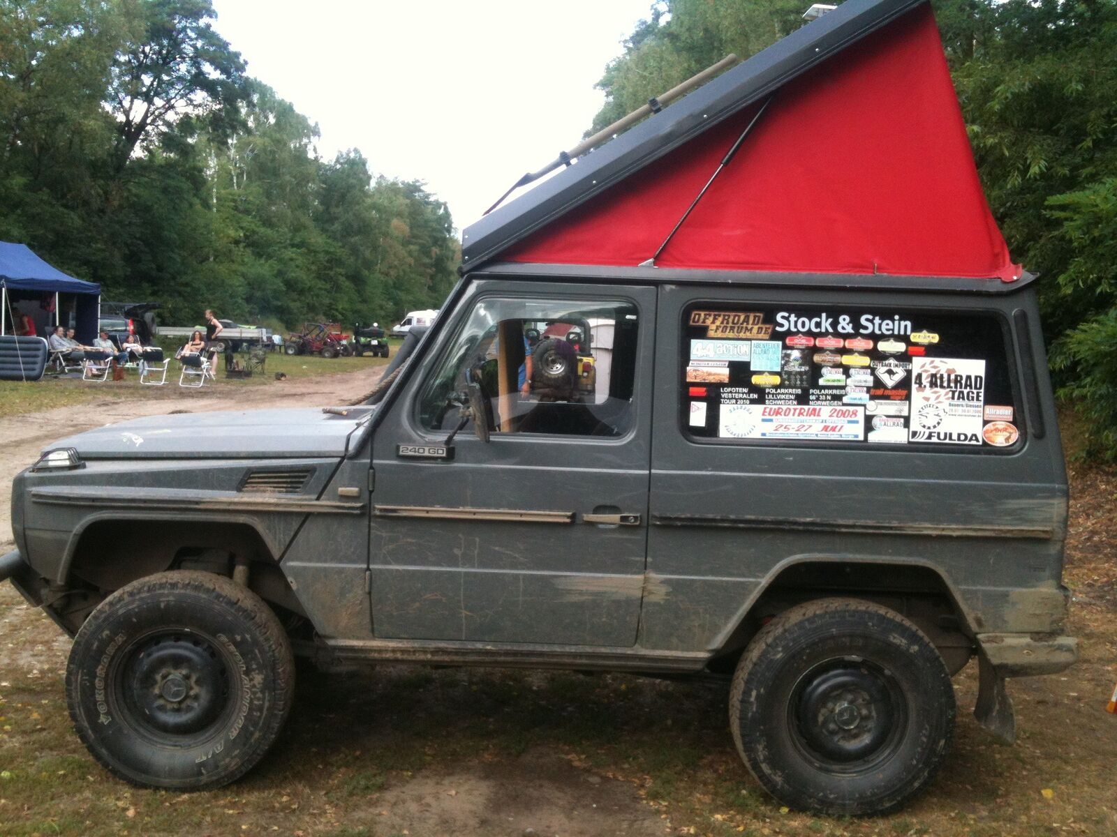

    Ich fahre nen 84er Mercedes 240 GD (Gelände Diesel,nicht Gruppenduscher) :D

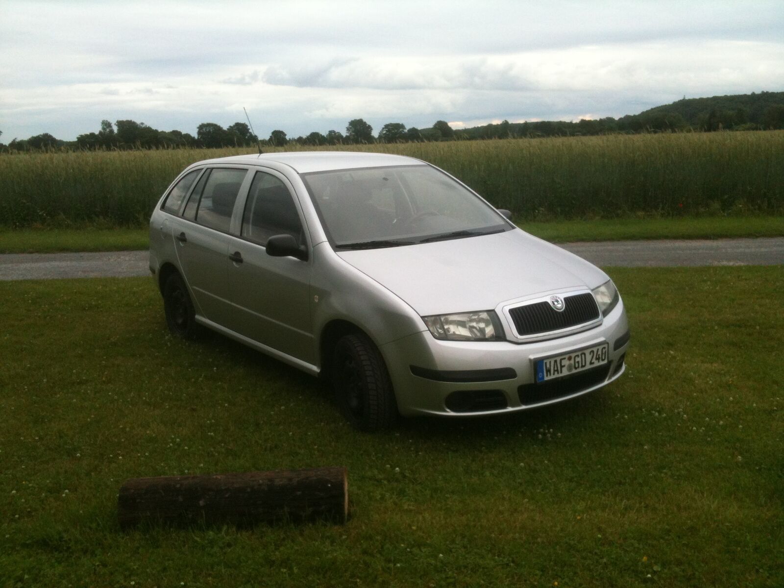

    und leider,damit ich zur arbeit komme, nen 2004er Skoda Fabia 1.4tdi mit einer komplett nicht vorhandene vollausstattung .
    Der hat vorne sogar noch Fensterkurbeln :love: und radio/kasette :thumbup: . Kennste noch kasetten? :D
