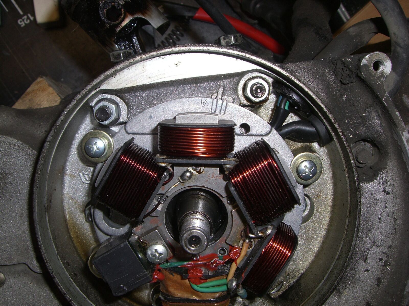

    so wirklich überprüfen kannste ihn nur mit hilfe einer blitzpistole und einer autobatterie. Haste sowas nicht zur hand, hilft nur nochmal nachstellen.
    hier ist ein video dazu:
    das ist frank
    kolbenstopper ist nicht unbedingt nötig, man kann auch irgendwas reindrehen, hauptsache der kolben hat eine art anschlag. Dein zzp müsste bei 17° vor oberem totpunkt sein.
    edith:
    hier ist ein bild, wie die zündgrundplatte bei einem originalen setup stehen muss, beachte die markierungen zwischen der zündgrundplatte und gehäuse oben, etwas weiter rechts von 12 uhr
