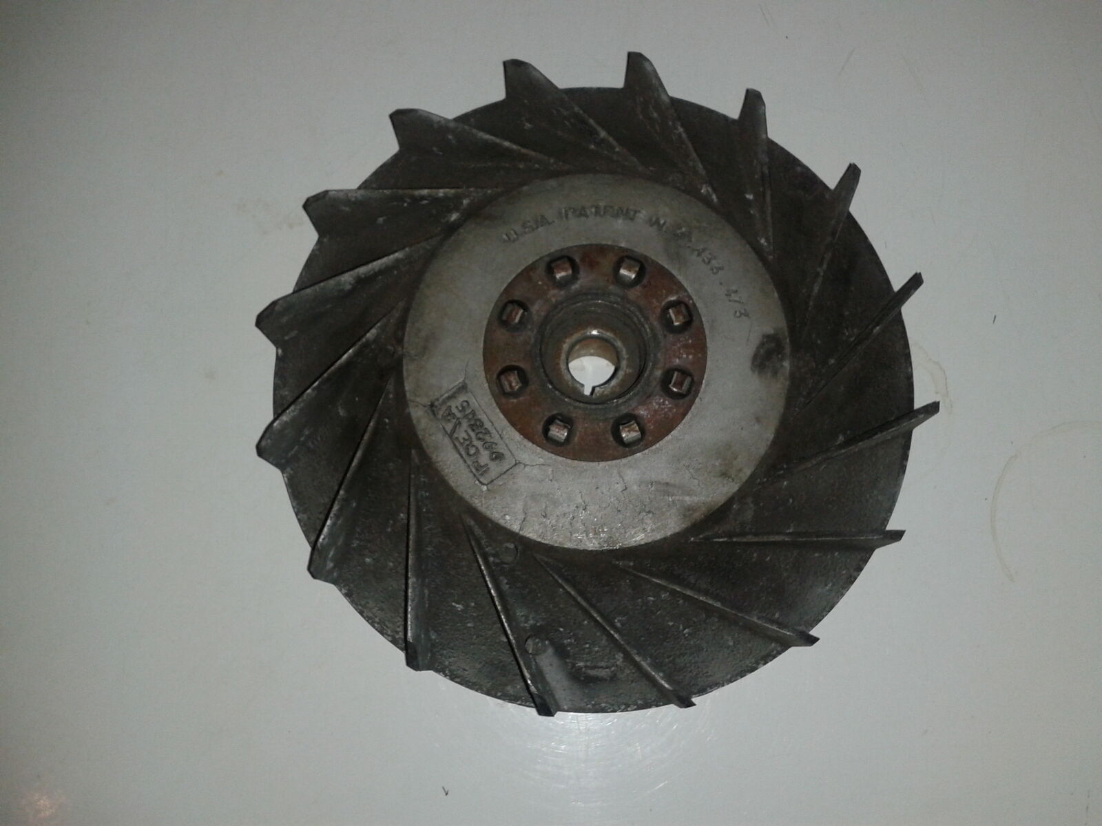

    Gekickt und gekickt. Dann kam sie einmal, lief ziemlich beschissen und ging (s.o.) aus. Haben danach alles Mögliche probiert: Gasereinstellung, neue/andere Kerze, Kerzenkabel usw. Sprit kam ordentlich an, also Vermutung: Irgendwas mit der Zündung. ZGP-Stellung passte auch. Aber: Mir fiel auf, dass der Fune zwar kam, aber nicht gerade besonders stark (wie ich immer sage: Funke ist nicht gleich Funke.)
    Da alles nichts half, fuhren wir zu meinem Kumpel, der noch eine funktionierende CDI und auch ein neues 200er PX-Polrad rumliegen hatte. CDI gewechselt: Nix. Alte Rally-CDI wieder und neues Polrad dran: SIE LIEF BEIM 1. KICK! Und das auch super rund! :hurra: Also ist das Rally-Polrad wohl irgendwie hin (entmagnetisiert?). Werde mich nun wohl nach einem PX-Elestart-Polrad umsehen.

    Heute Nachmittag bei meinem örtlichen Blechschrauberladen für Schmales ein neues/gebrauchtes Elestart-Polrad besorgt. Ist zwar keins von einer 200er, sondern von einer PX80. Aber mir latte, Hauptsache funktioniert und ist (2.200 g) leicht.... 8)

    So, die Kiste läuft. Neuer Kicker hält und das Polrad tut es auch.
