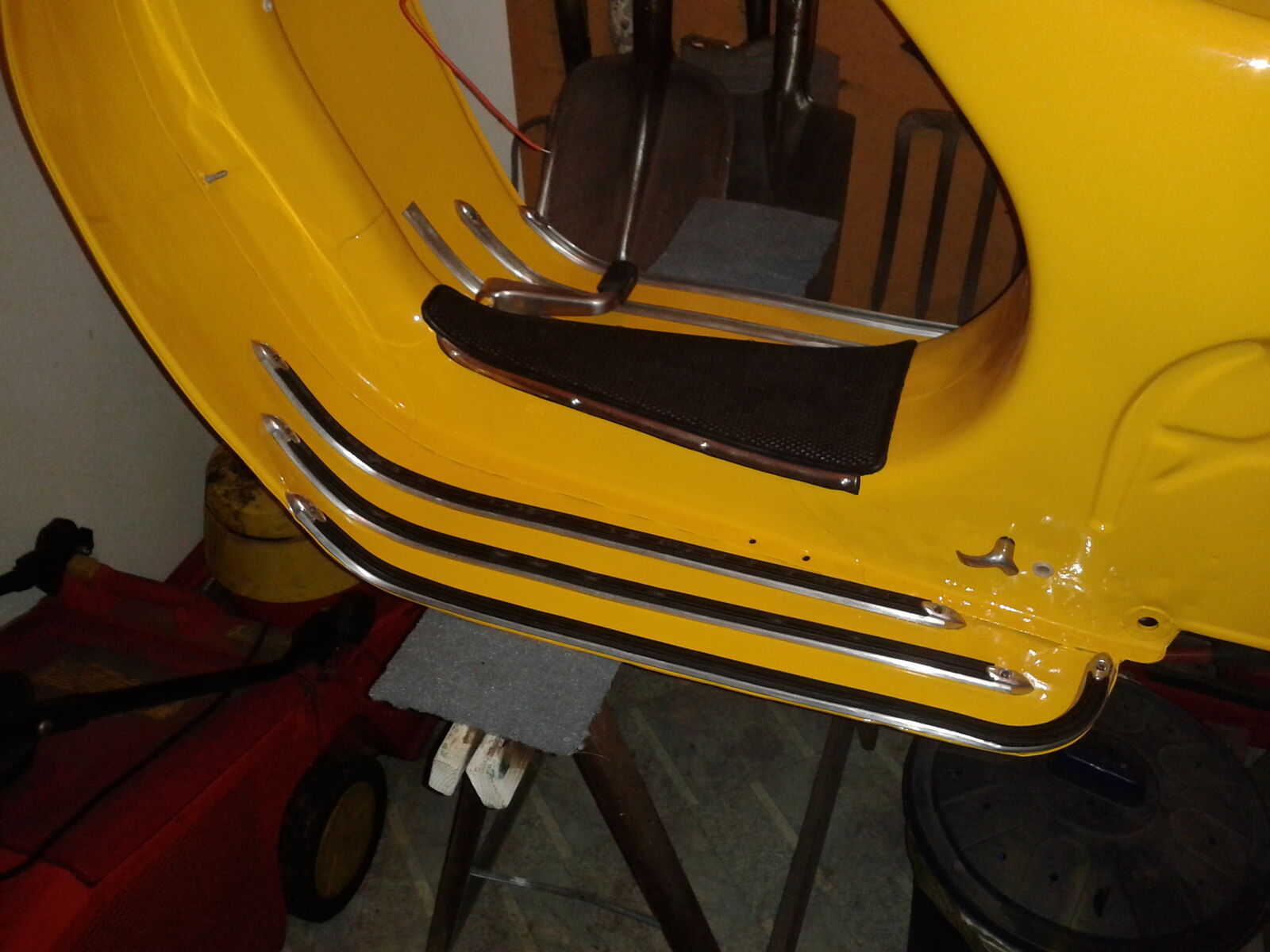

    Mediakreck: Erstmal fein die 1 cm dicke Scheisse mit einem Spachtel abgeschabt. Dann mit Benzin und einer Zahnbürste weiter gemacht. Dann mit Bremsenreiniger gespült und zuguterletzt mit der Messingbürste drüber. 6-8 Stunden Arbeit... So, heute wieder etwas geschafft. Diese arschgef..... Trittleisten und Gummies. Ich weiss schon, warum ich mich davor bislan gedrückt habe... :pinch:

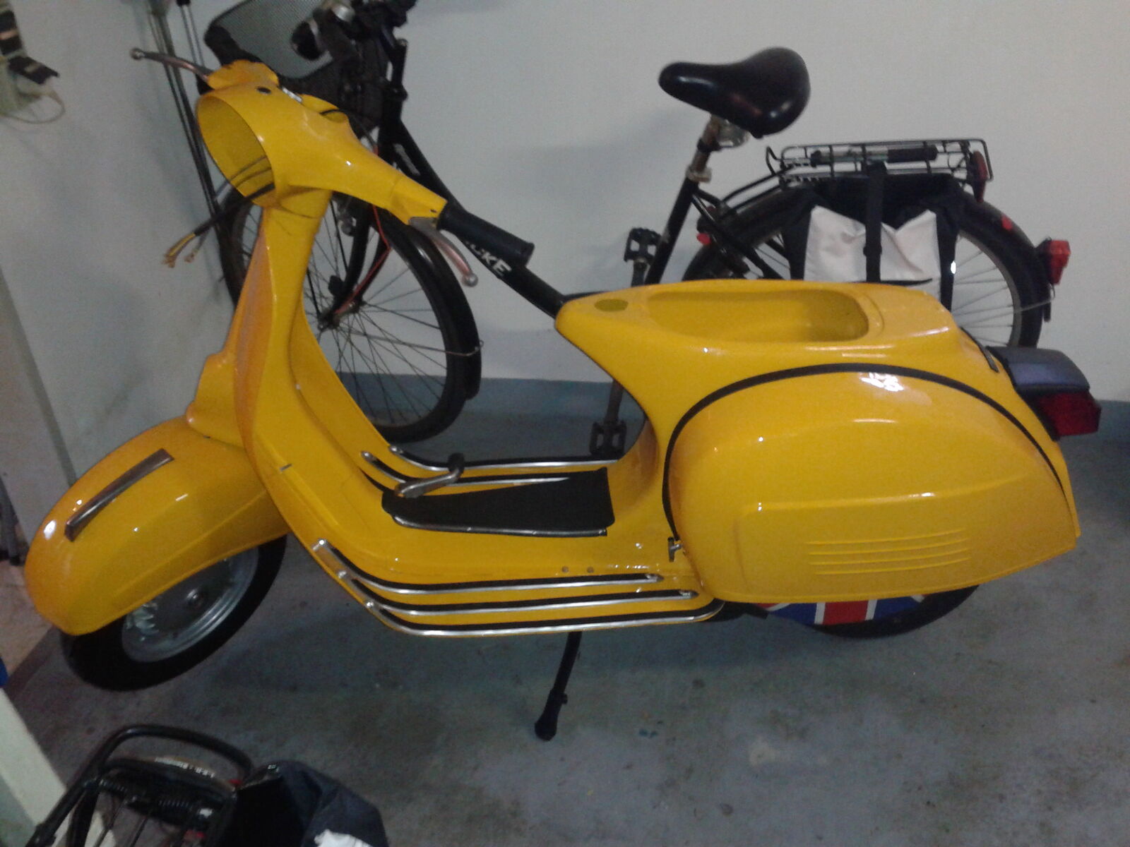

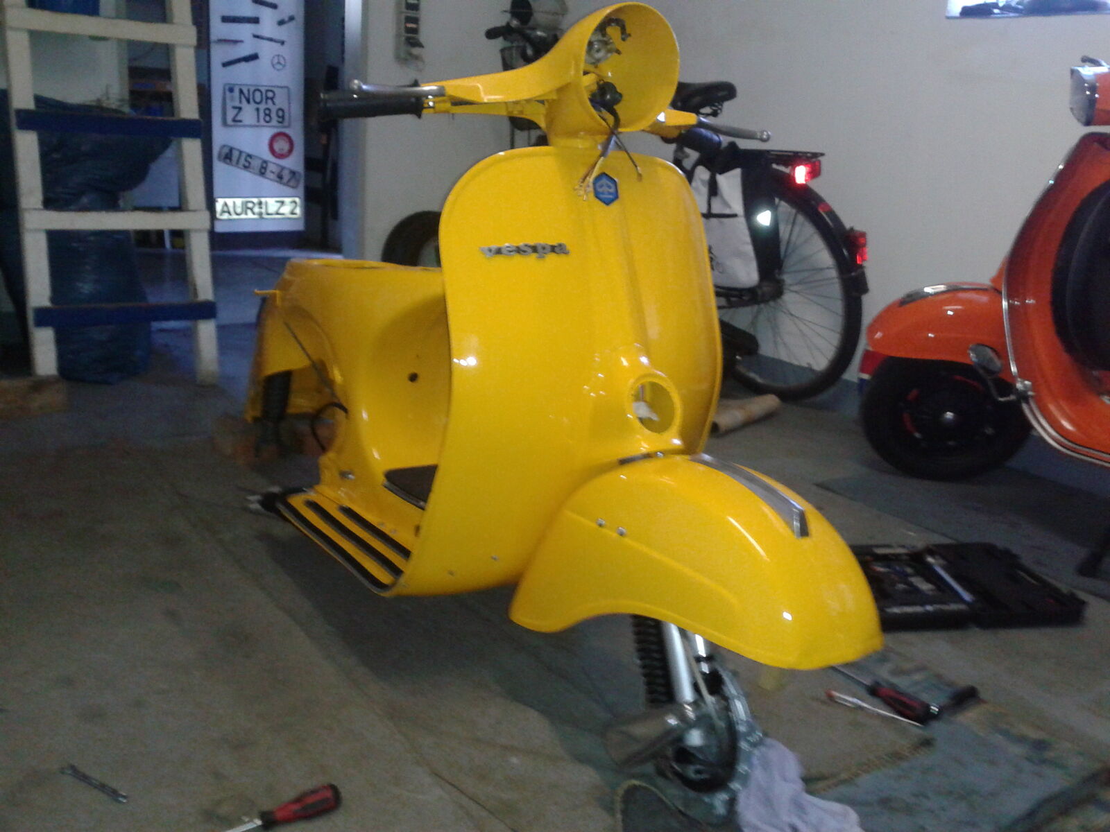

    @ramdabam: So soll es sein. ;) Heute die Gabel eingebaut, Ständer, Stossdämpfer hinten und den Lenker mit allem Pipapo. Man, war das wieder ein ätzendes Geduldsspiel mit den Zughüllen durch Schalt- und Gasrohr etc. Habe die Schnauze erstmal wieder voll für die nächste Zeit (hoffe ich... :D ) Heute abend noch den Motor rein Räder dran und sie kann schon mal wieder auf eigenen Beinen stehen...

    • October 25, 2013 at 09:35
    • #127
    Alter Vatti 8|:love:
    Wenn man bedenkt wie die noch vor wenigen wochen aussah...
    Hast du eigentlich klarlack über das gelb lacken lassen?

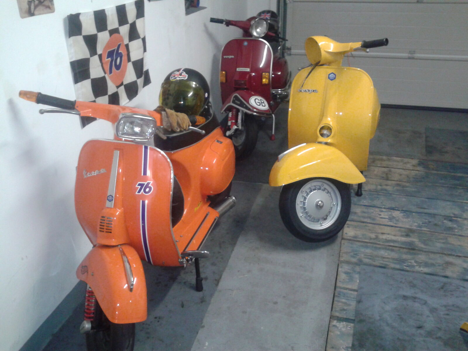

    Sodale. Seit bereits vorgestern Nacht (habe bis 2.30 Uhr gewerkelt) steht sie wieder auf ihren Rädern! :love: Züge alle dran (nur die Schaltzüge müssen hinten noch eingespannt werden), Motor drin und verkabelt und Pott ist auch dran. Nun noch Elektrik vorne Anklemmen, Blinker dran, Tank rein und Gepäckfach dran und dann sollte sie lofen. Wollte da eigentlich heute bei, aber ich musste heute dem Alfa meiner Holden neue Bremsscheiben und Klötze verpassen. Man war das wieder ein beschissenes Gefummel... :pinch: Aber egal. Morgen ist Sonntag und wieder "Rally-Time"... :D

    Top ! Hast ne geile Farbe gewählt ... 2-)
