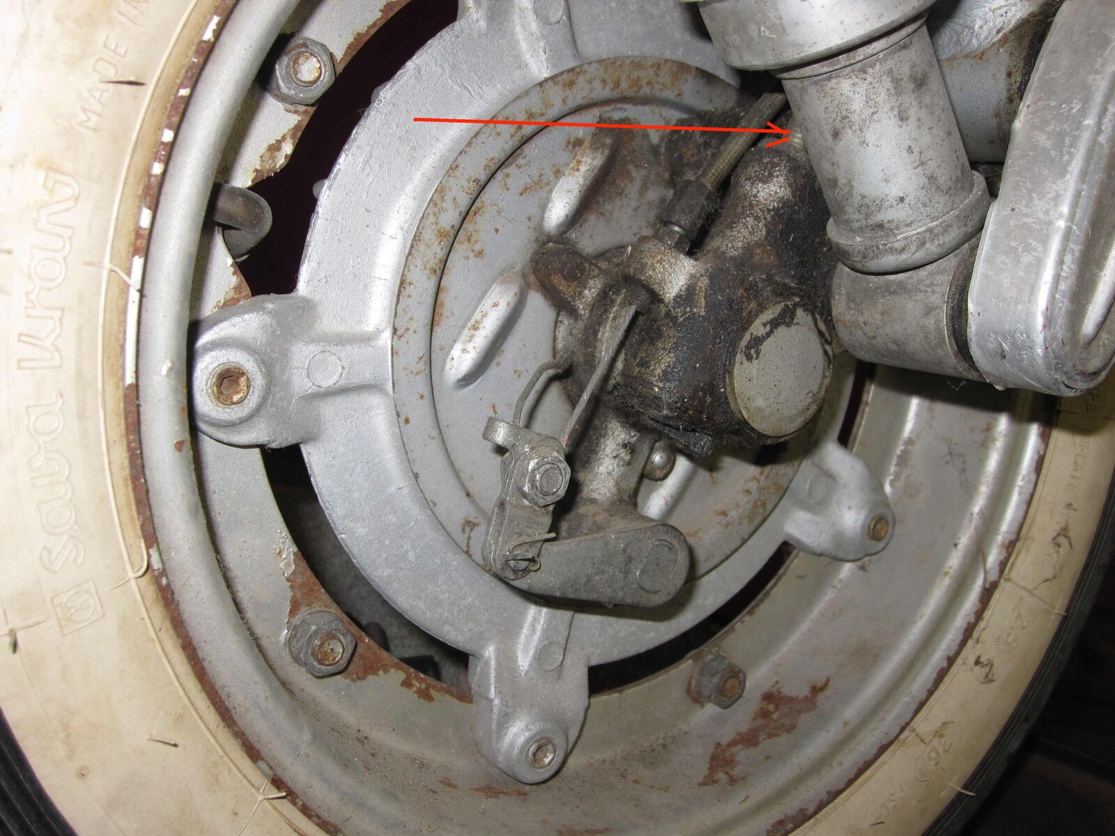

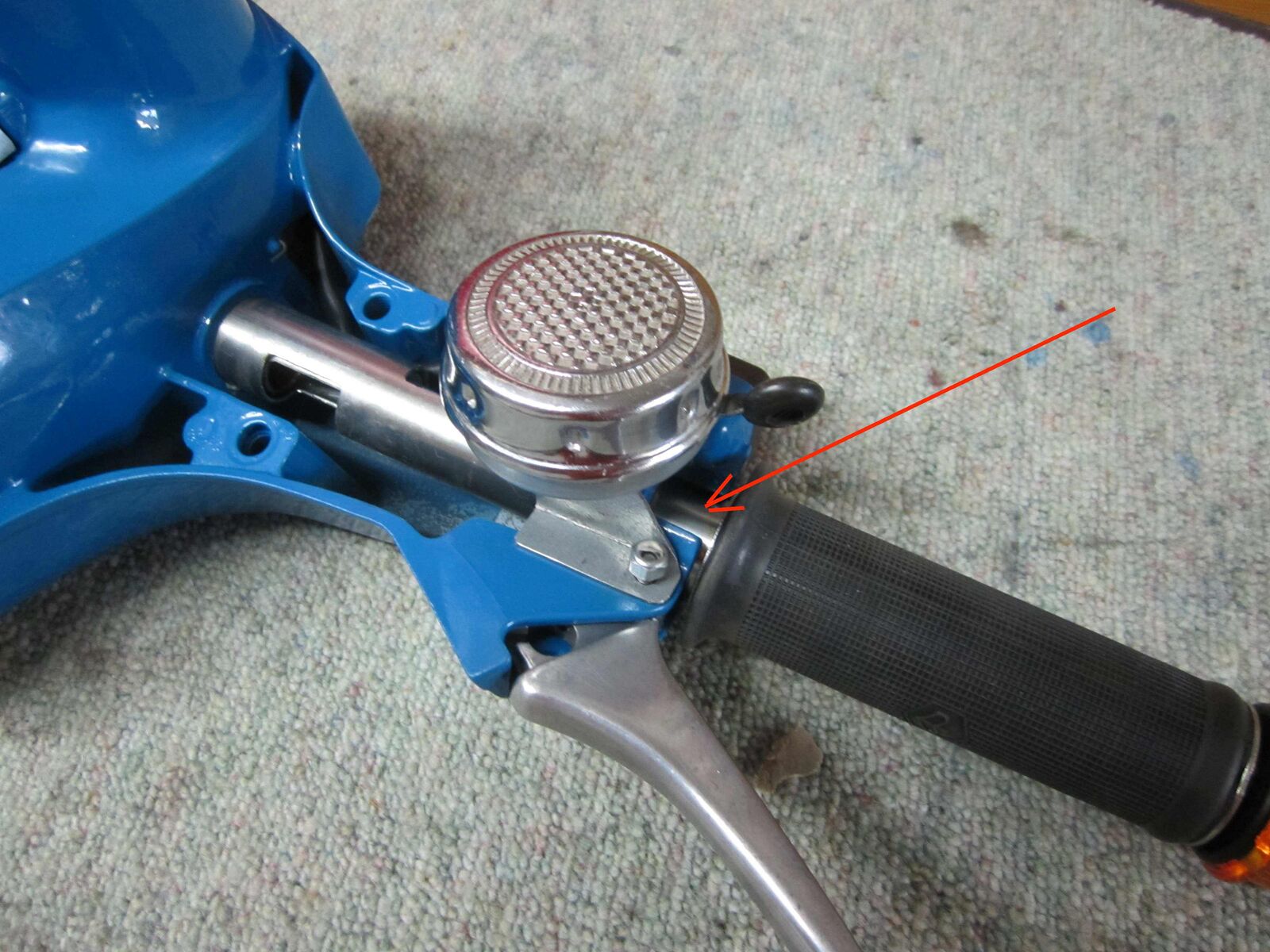

    das geht so auch, ist aber schlecht zu machen. Besser ist die Tachowelle unten am Rad zu lösen und diese in das Gabelrohr hinein zu schieben. Dann kommt der Tacho von alleine hoch. Aber Dein Problem ist die Rücklaufbremse des Gasgriffes. Bei dem Modell sollte der Gasgriff nicht automatisch zurück laufen, wie das bei neueren Modellen üblich ist. Darum ist im Lenker direkt neben dem Griff eine Feder verbaut, welche um das Gasrohr gelegt ist. Die soll das Rohr bremsen. Das Bild zeigt den Lenker von unten (rechte Seite). Da wo der Pfeil hinzeigt ist das Teil verbaut. (hier nicht mehr eingebaut) Versuch mal etwas Zu fetten oder zu ölen. Auf dem zweiten Bild zeigt der Pfeil die Tachowelle, da neben sitz die Schraube, welche gelöst werden muss, um die Tachowelle heraus zu ziehen, die wird mit einem Gummi geklemmt.
