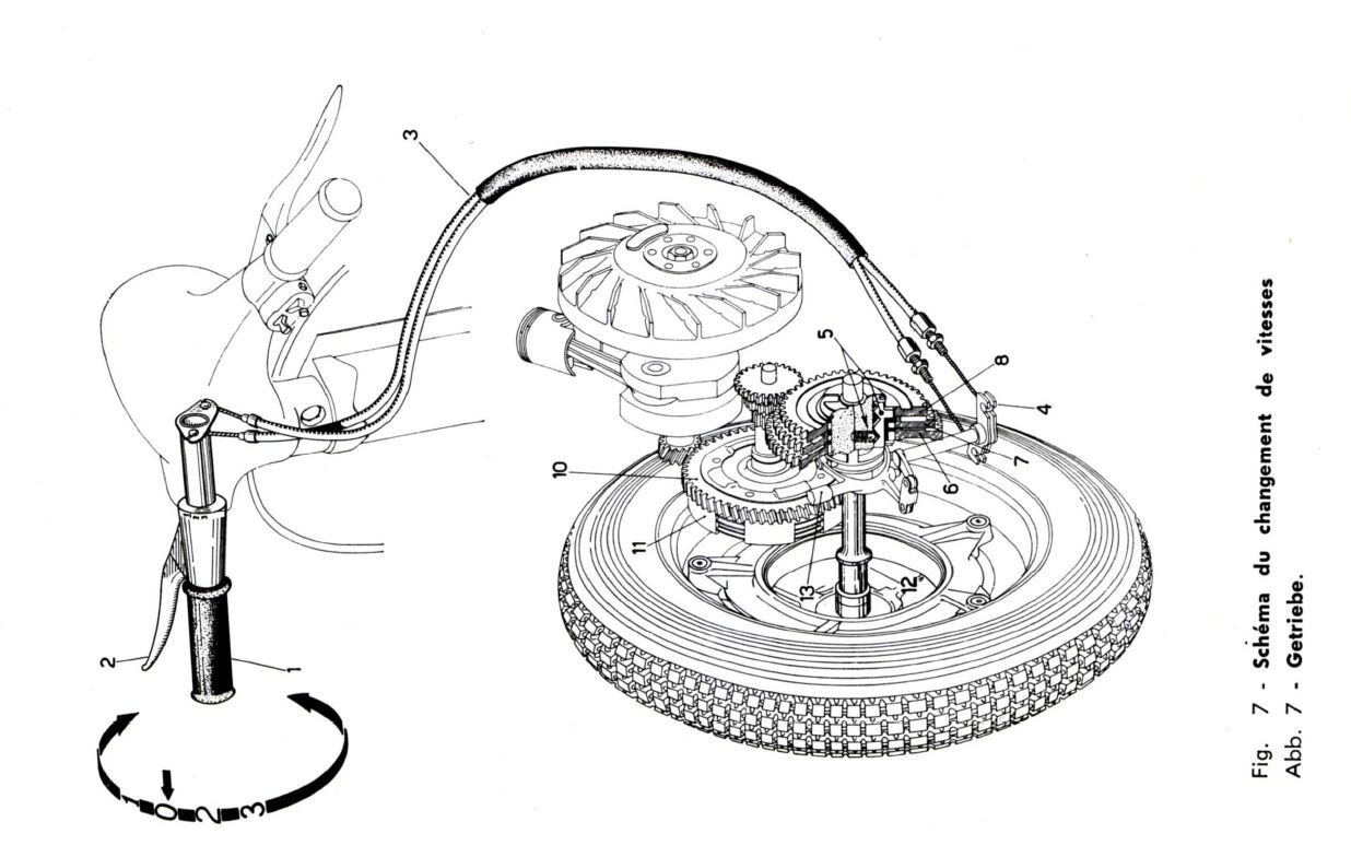

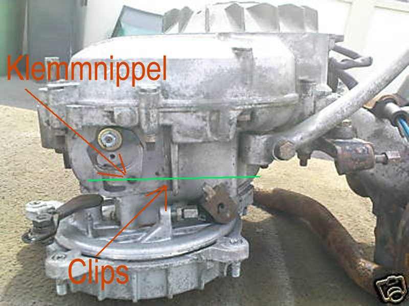

    Damit wir uns richtig verstehen, ein einzelner ca. 1,5 mm dicker Draht und kein Bowdenzug, der besteht aus vielen verseilten Drähten.
    Wenn Das so ist kann man den Schaltdraht NICHT Nachspannen. Das ist auch nicht nötig da die Hülle oben und unten mit je einem Clips fixiert ist. Vorgehensweise: Schaltung im Motor auf "0" stellen, Schaltung am Lenker auf "0" stellen, Nippel verschrauben und OK. Hab mal ein Bild angehängt.
    Bei einer Spezial sind immer zwei Bowdenzüge verbaut, wenn keine daran gefummelt hat. Siehe Bild und da kann man die Züge einzeln Nachspannen.

    Um Weiteren Verwechselungen vor zu beugen, Du kannst Dir hier eine [lexicon='Bedienungsanleitung',''][/lexicon] runter laden, da ist das alles für Dummis erklärt. Das Bild mit den Schaltzügen ist im übrigen daraus.
    Was mein Vorredner zur Kupplung geschrieben hat ist so richtig.
