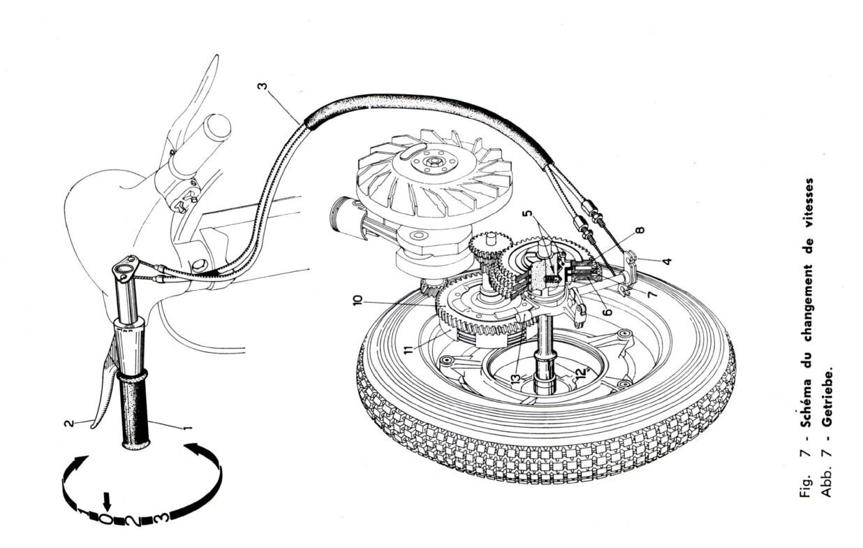

    Damit wir uns richtig verstehen, ein einzelner ca. 1,5 mm dicker Draht und kein Bowdenzug, der besteht aus vielen verseilten Drähten.
    Wenn Das so ist kann man den Schaltdraht NICHT Nachspannen. Das ist auch nicht nötig da die Hülle oben und unten mit je einem Clips fixiert ist. Vorgehensweise: Schaltung im Motor auf "0" stellen, Schaltung am Lenker auf "0" stellen, Nippel verschrauben und OK. Hab mal ein Bild angehängt.
    Bei einer Spezial sind immer zwei Bowdenzüge verbaut, wenn keine daran gefummelt hat. Siehe Bild und da kann man die Züge einzeln Nachspannen.

    • August 9, 2013 at 14:58
    Na ja, Schaltung und Kupplung liegen ja nahe beieinander, und das Eine funktioniert ohne das andere nicht, ein Ehepaar so zu sagen.
    Um Weiteren Verwechselungen vor zu beugen, Du kannst Dir hier eine Bedienungsanleitung runter laden, da ist das alles für Dummis erklärt. Das Bild mit den Schaltzügen ist im übrigen daraus.
