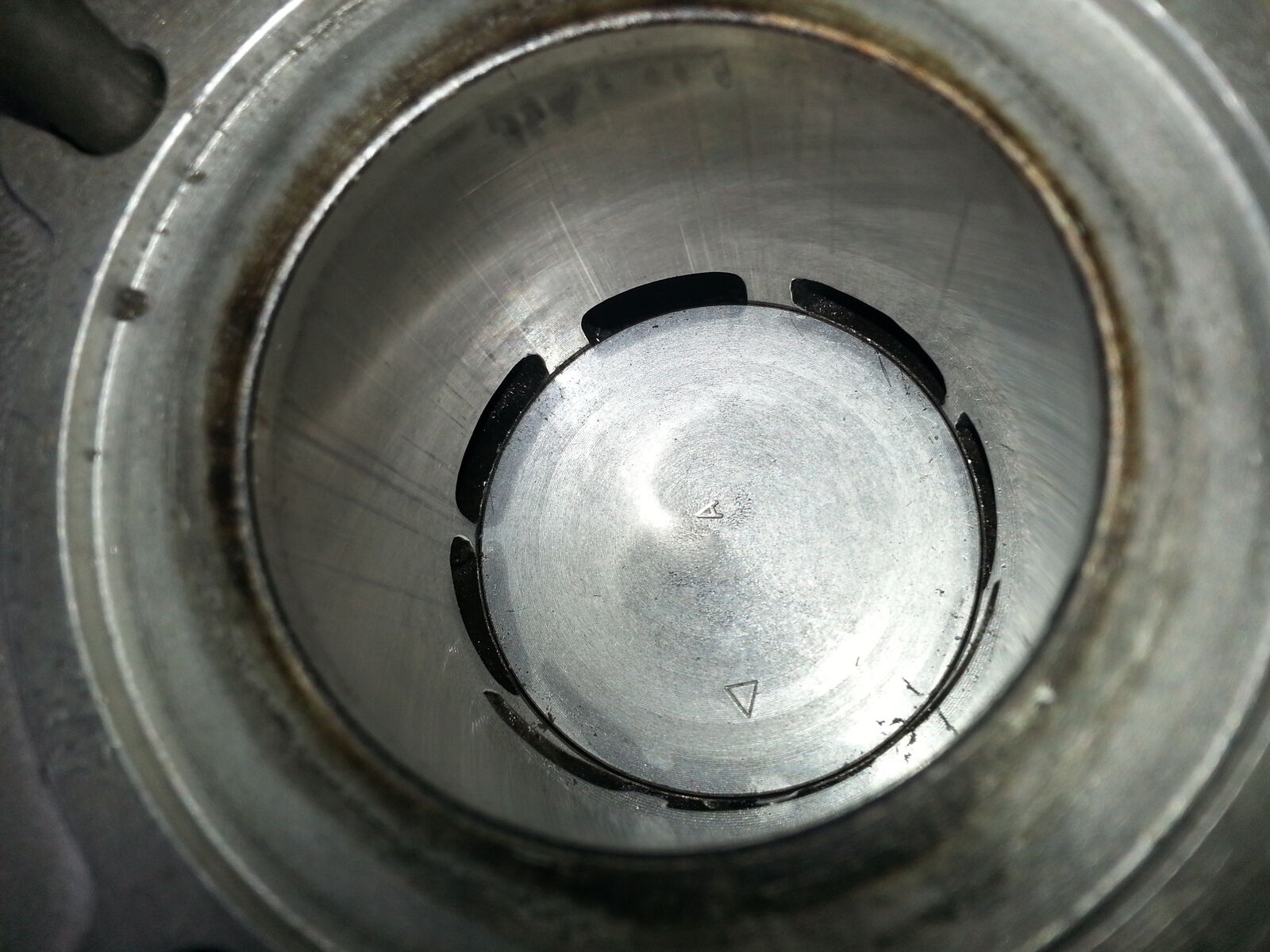

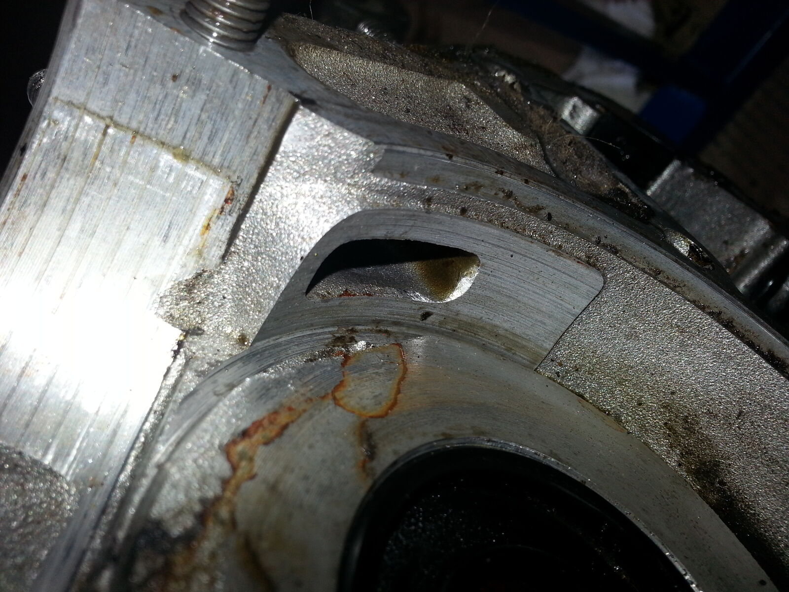

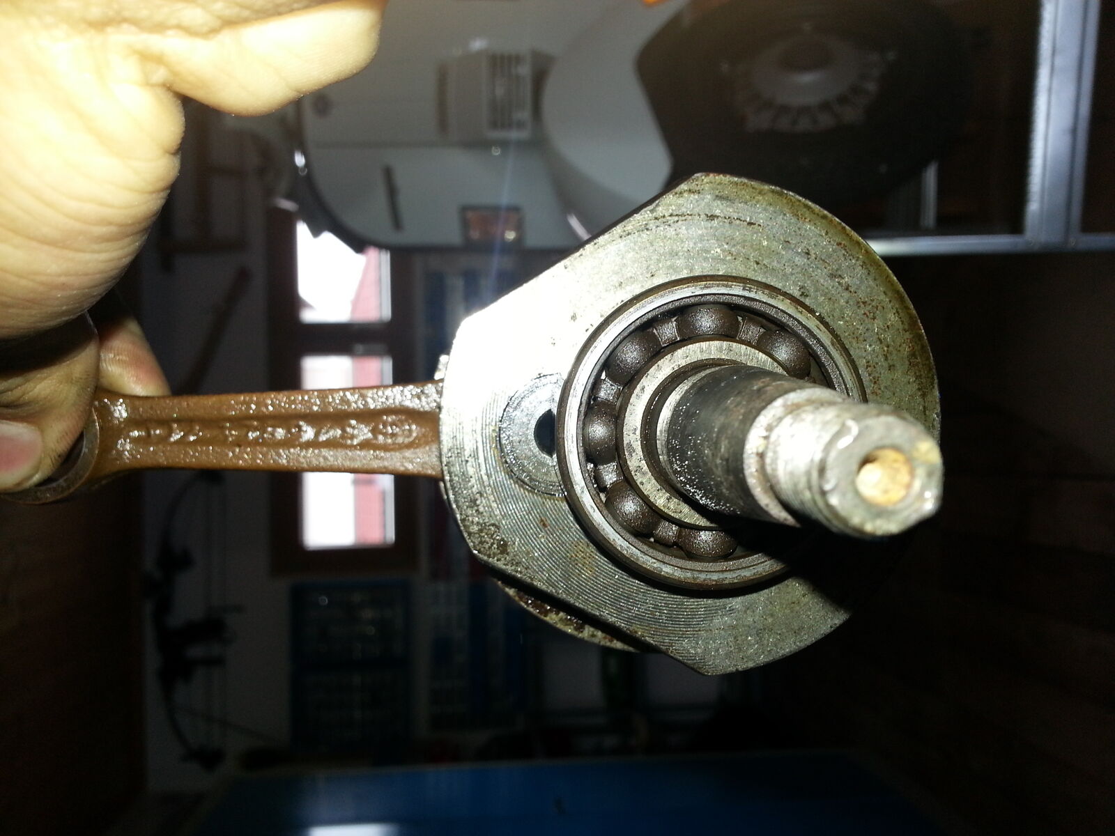

    So, jetzt gibts Fodos :D
    Motor liegt zerlegt in Kartons im Keller, Motivation ist grad mit der ÖBB unterwegs und das kann wie jeder weiß lange dauern.
    Aber trotzdem:

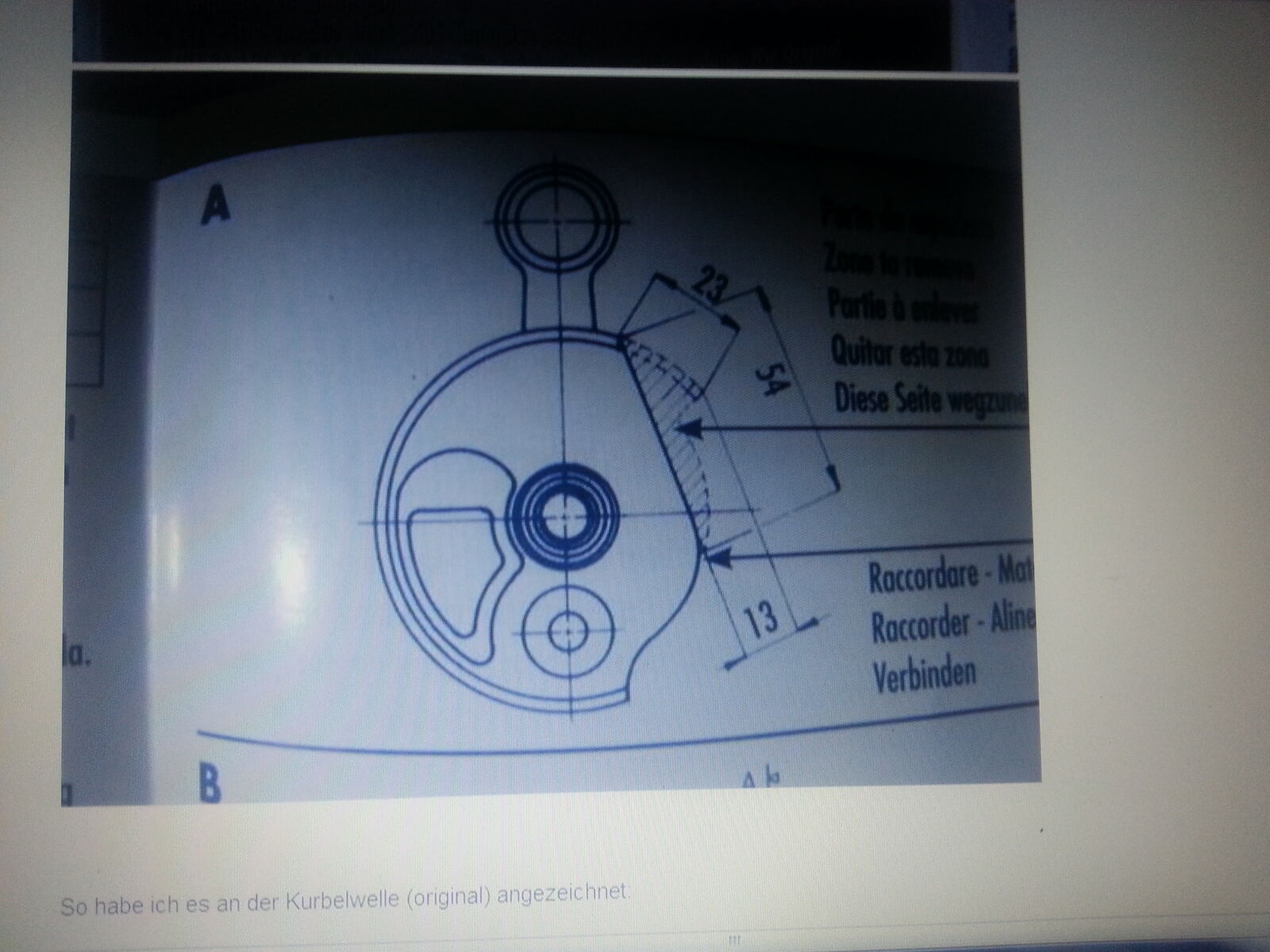

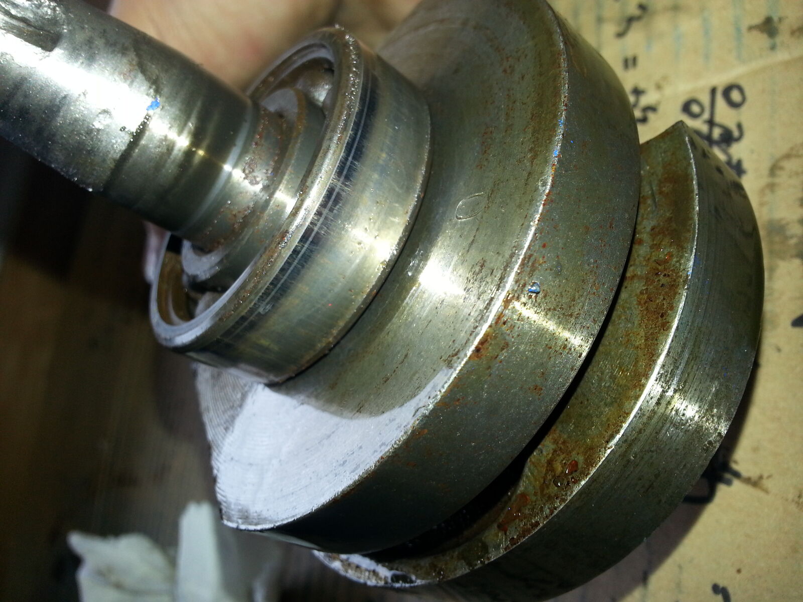

    1. wie viel Fleisch soll ich der Kuwe wegnehmen?
    2. Der Drehschieber ist mir auch zu klein
    Aja.. Der 3. Üs bräuchte noch 3mm damit er komplett aufgeht. Darum: Gibt es nicht Wellen mit 45mm Hub (drt)? So würd ich mir das abdrehen sparen und hätt sogar mehr ccm

    Um deinen Bootsport auf zu bekommen wirst du unterlegen müssen. Ergo auch abdrehen lassen. Eine welle mit mehr Hub ist da eher kontraproduktiv. Da müsstest ja sogar mehr unterlegen!
    Am DS und an der Welle abzunehmen kann schnell dumm werden. Die Einlasszeit wird eben doch recht schnell recht lang. Ich denke, ohne es genau zu wissen, ein aufgemachter DS wird die benötigen Gemischmengen bringen. Mehr muss bei nem 75er nicht gemacht werden. Auch weil du dir jegliches Drehmoment raubst.

    Ok, also nur Üs am Block anpassen und den Drehschieber öffnen, das sollt ich schon hin bekommen. :D

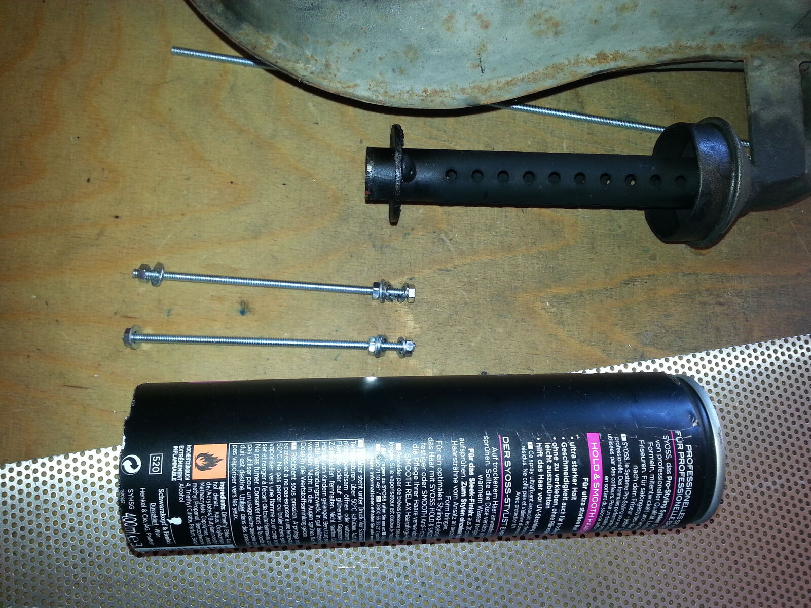

    low budget halt :D

    Brauch mehr Durchmesser und eine Redbull Dose ist auch nicht länger, soll schnurren wie ein Kätzchen. Wenn kein Unterschied zum Originalen da ist kauf ich eh etwas Ordentliches.

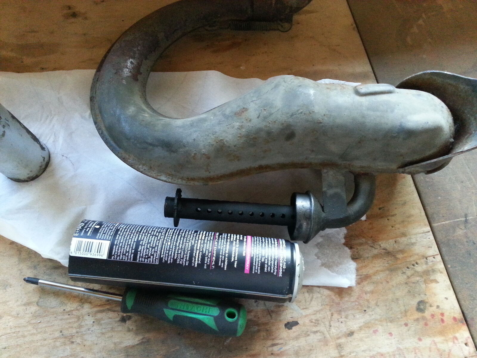

    Es geht jetzt schon weiter beim Dämpfer. Halterung für den ESD wird hinten 3x vernietet und vorne verschraubt. Und das letzte Zipferl von der Flöte wird mit dem Lochblech verlängert.
    Bis jetzt hat mch das ganze Projekt (vom Motor bis zum Gewindestab) 283, 98 € gekostet. 3.72er, paar Kleinteile, Vergaser und Ass fehlen noch, sollte aber nicht über die 500er Marke
    geraten.

    Hab schon einen normalen 24er ASS. Dort kommt ein 25er PHBL rauf und eine 3.72er fehlt auch.
    Kuwe wird so bearbeitet;: (von der 112er Verpackung)
