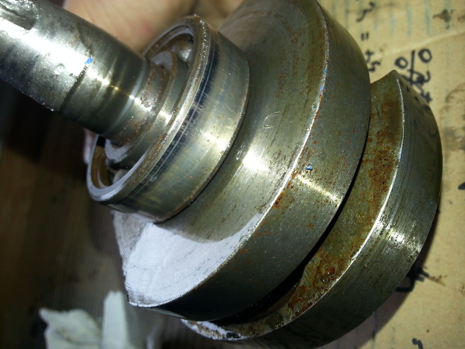

    1. wie viel Fleisch soll ich der Kuwe wegnehmen?
    2. Der Drehschieber ist mir auch zu klein
    Aja.. Der 3. Üs bräuchte noch 3mm damit er komplett aufgeht. Darum: Gibt es nicht Wellen mit 45mm Hub (drt)? So würd ich mir das abdrehen sparen und hätt sogar mehr ccm

    Um deinen Bootsport auf zu bekommen wirst du unterlegen müssen. Ergo auch abdrehen lassen. Eine welle mit mehr Hub ist da eher kontraproduktiv. Da müsstest ja sogar mehr unterlegen!
    Am DS und an der Welle abzunehmen kann schnell dumm werden. Die Einlasszeit wird eben doch recht schnell recht lang. Ich denke, ohne es genau zu wissen, ein aufgemachter DS wird die benötigen Gemischmengen bringen. Mehr muss bei nem 75er nicht gemacht werden. Auch weil du dir jegliches Drehmoment raubst.

    Ok, also nur Üs am Block anpassen und den Drehschieber öffnen, das sollt ich schon hin bekommen. :D

    Hab schon einen normalen 24er ASS. Dort kommt ein 25er PHBL rauf und eine 3.72er fehlt auch.
    Kuwe wird so bearbeitet;: (von der 112er Verpackung)
