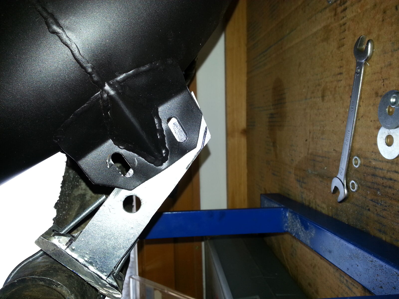

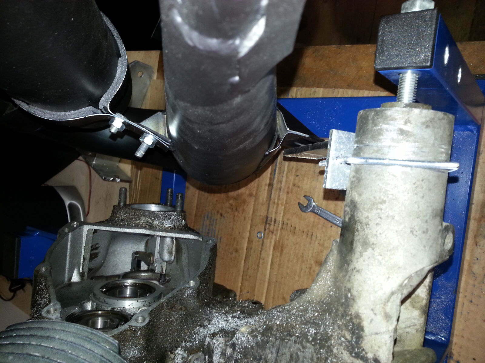

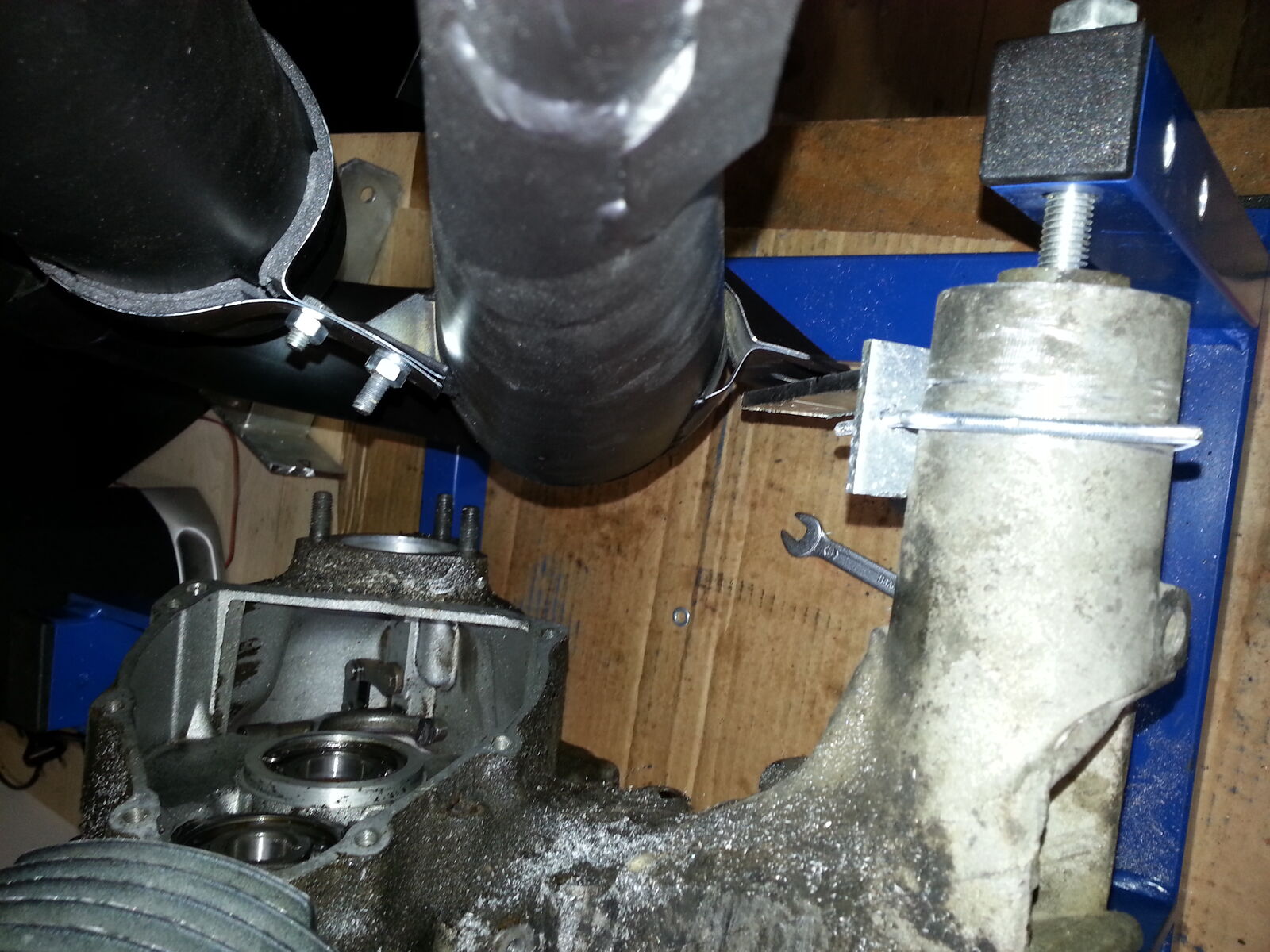

    Aber ich hab schon wieder ein neues Problem:
    Hab den Auspuff ohne Halterungen gekauft. Die für den ESD hab ich mir heute schon gebastelt, nur die für die Traverse ist ein Hund.
    Möchte den Auspuff nicht auf Kurzhub umschweißen, da ich ihn später auch auf Langhub fahren will und jetzt komm ich mit den Löchern nicht klar.

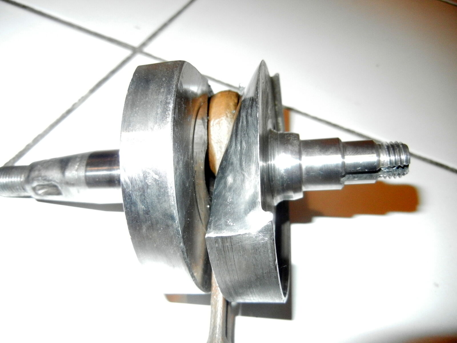

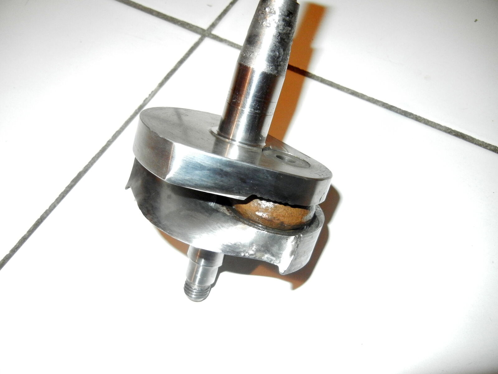

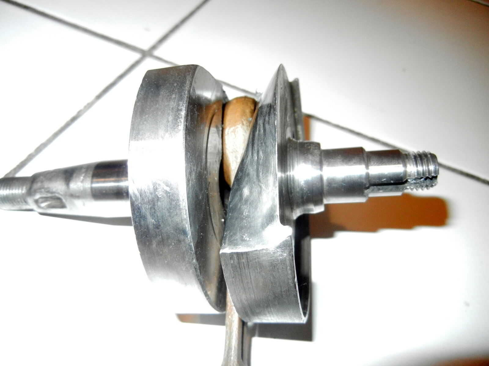

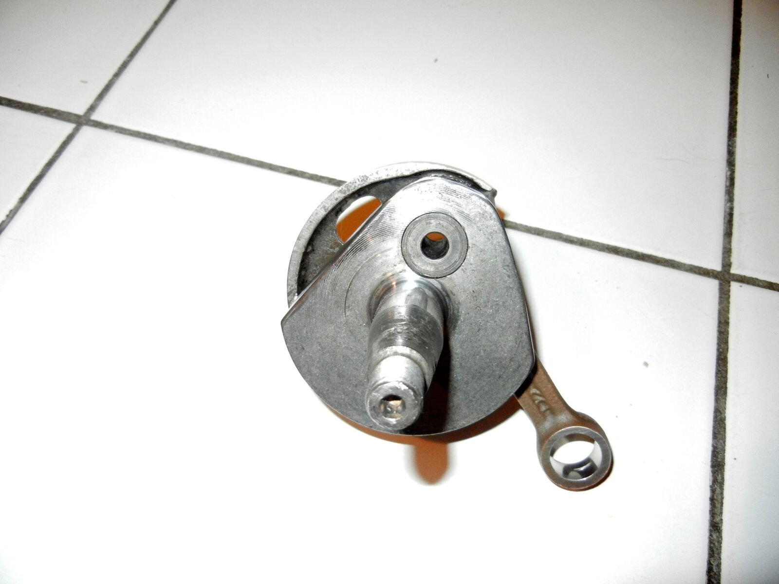

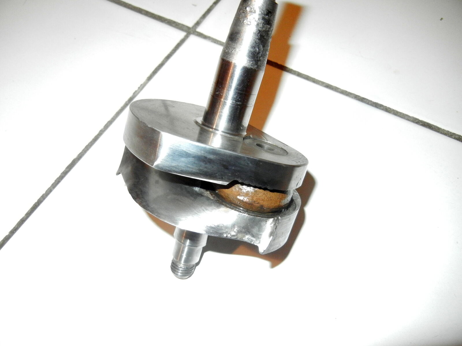

    Die hp4-Welle ist heute wieder von Basjoe gekommen-top :love:

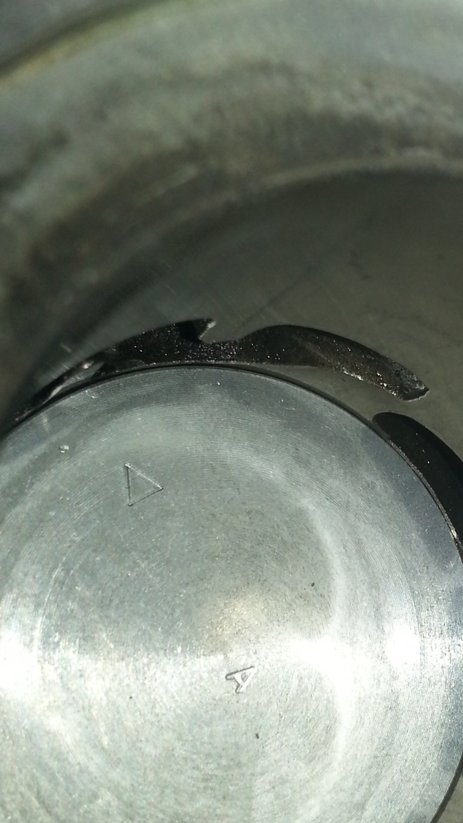

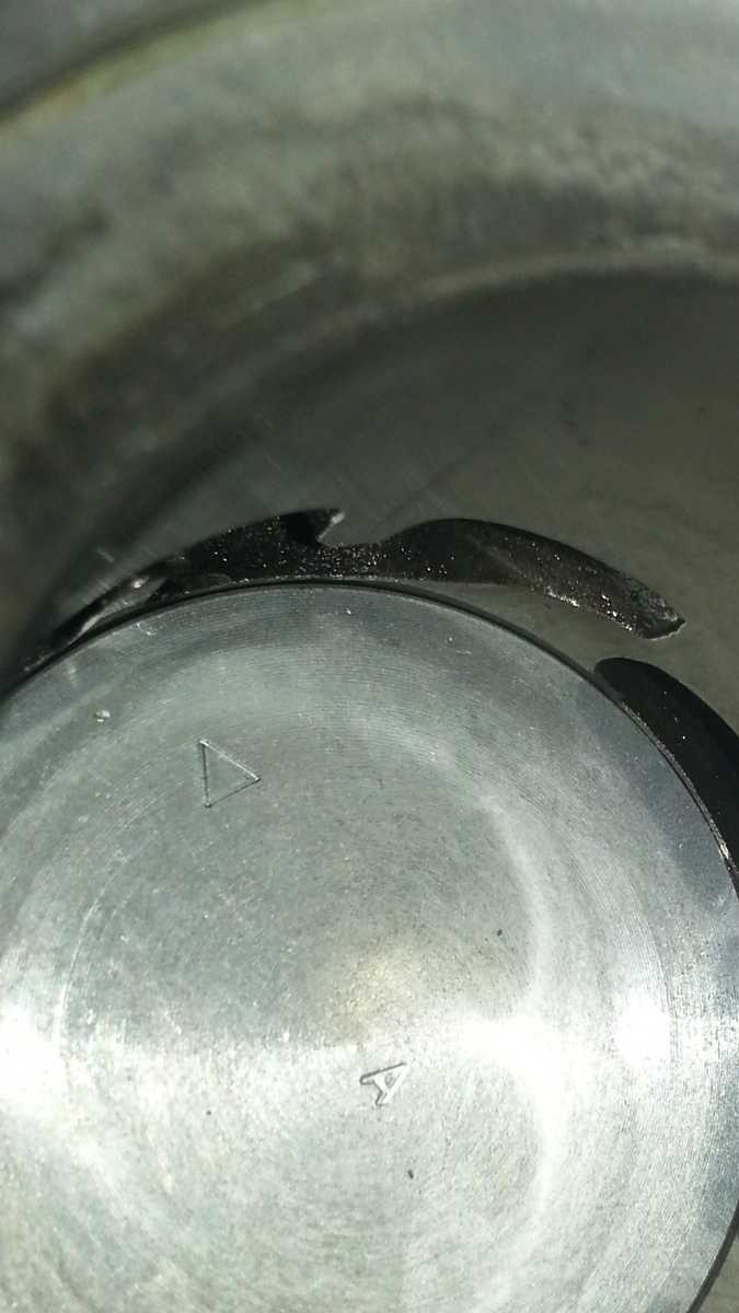

    Wie bearbeite ich eigentlich so einen Sägezahn-Auslass? In die Breite geht fast nichts mehr.
    Oder soll ich ihn mal so lassen?
      • 937.98 kB
      • 675 × 1,200
      • 257
  • ErMeGeDDoN
    1,565
    297
    wien
    Pk50 XL2
    • December 2, 2013 at 17:22
    • #135
    Du machst mal ein Portmap des Auslass,dadurch hast du deinen Bogenmaß,rechnest du dann Sehnenmaß.
    Mit dem Portmap siehst du in welchem Form der Auslass ist,dann kannst du weiterschauen ob du den Auslass so lässt oder in anderen Auslassform fräst,breiter oder nicht etc.Ohne Portmap wirds nicht weiter.
    PS:Bevor du einen Nadelset bestellst,probieb den originalen D22 Nadel.Meistens funktionierts gut,wenn der Motor gut gemacht ist.Wenn du nicht zufrieden bist,kannst du nach deinem Geschmack einzeln bestellen,günstiger.
