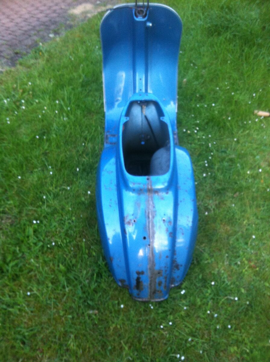

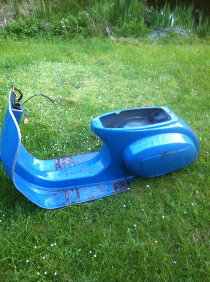

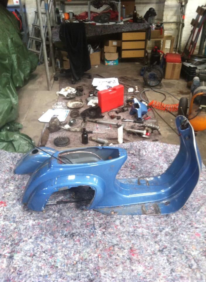

  • Gestern bei schönstem Wetter die Karosse fertig gemacht. Nach 8 Std. per Hand polieren sieht der Eimer jetzt so aus :love:
  • Gestern war das Weibchen wieder Ausreiten also war der Zeitpunkt günstig den Abend in der Halle zu verbringen und n bischn weiter zu machen ^^
    Neuen Kabelbaum eingezogen: Check
    Alle Züge neu eingezogen und den Kupplungszug bei der Gelegenheit nach rechts verlegt: Check
    Bremsen vorne / hinten neu: Check

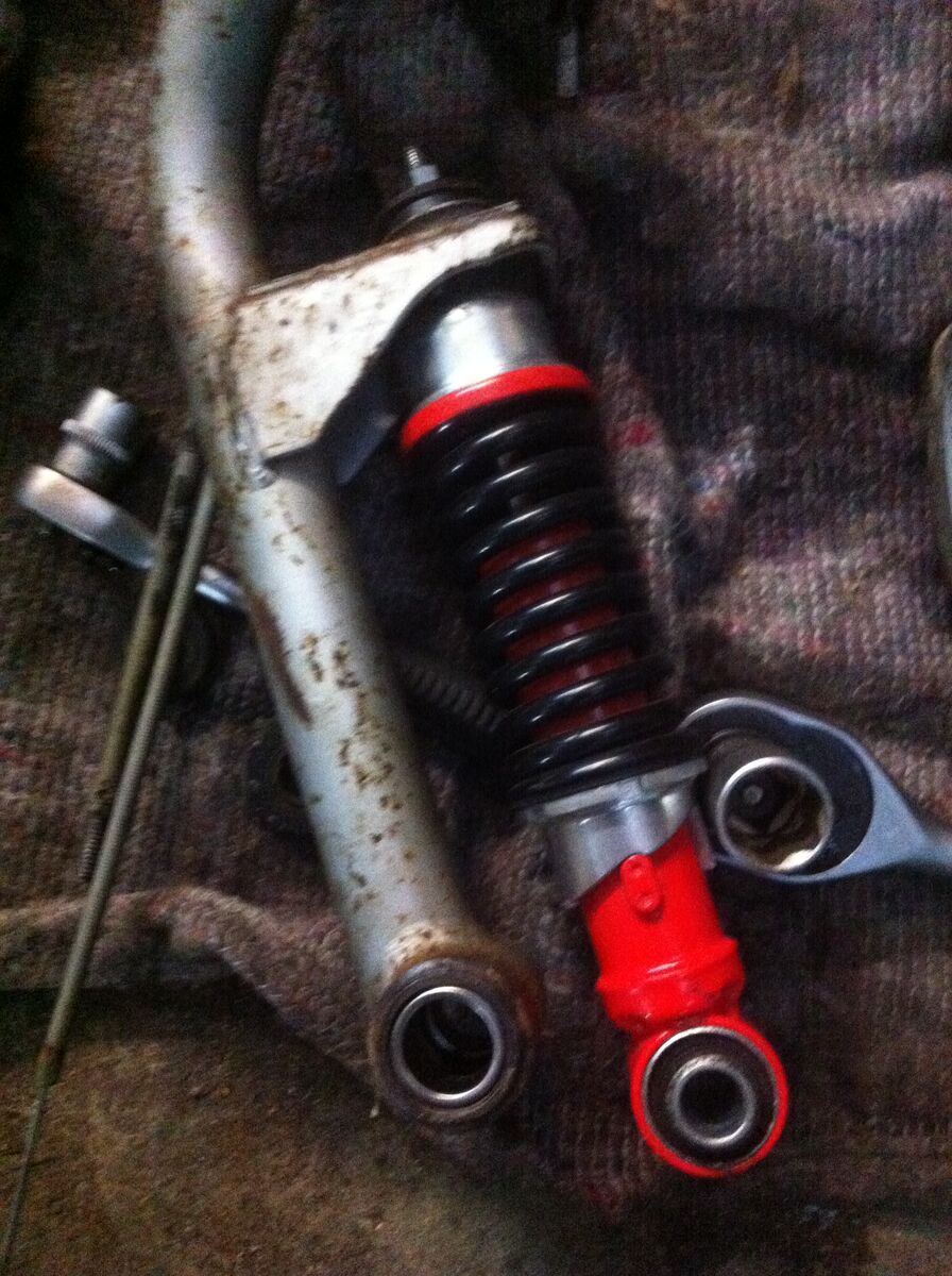

    Gabel neue Schwingen Lager, Oringe und Stoßdämpfer spendiert: Check
    Silentgummies gewechselt: Check
    Innen liegende Lager vom Motor ne Mutter drauf gepunktet und gezogen: Check
    Lenker zusammen gebaut: Check
    Reifen und Schläuche neu: Check
    Ist schon erschreckend wie die alten Schwingen Lager, Züge, Silentgummies und der Stoßdämpfer aussehen. Der Oberknaller waren aber die Reifen von 1985 (man beachte das der Vorbesitzer noch mit den Puschen durch die Gegend gedüst ist!) :pinch:

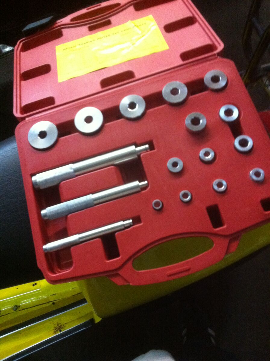

    Zum ein und ausschlagen der Lager hab ich mir n kleines Köfferchen gegönnt, kost knappe 20€ bei der Amazone, ist eigentlich für Fahrräder gedacht und aus Alu, funzt aber auch prima bei ner Fuffi :thumbup:

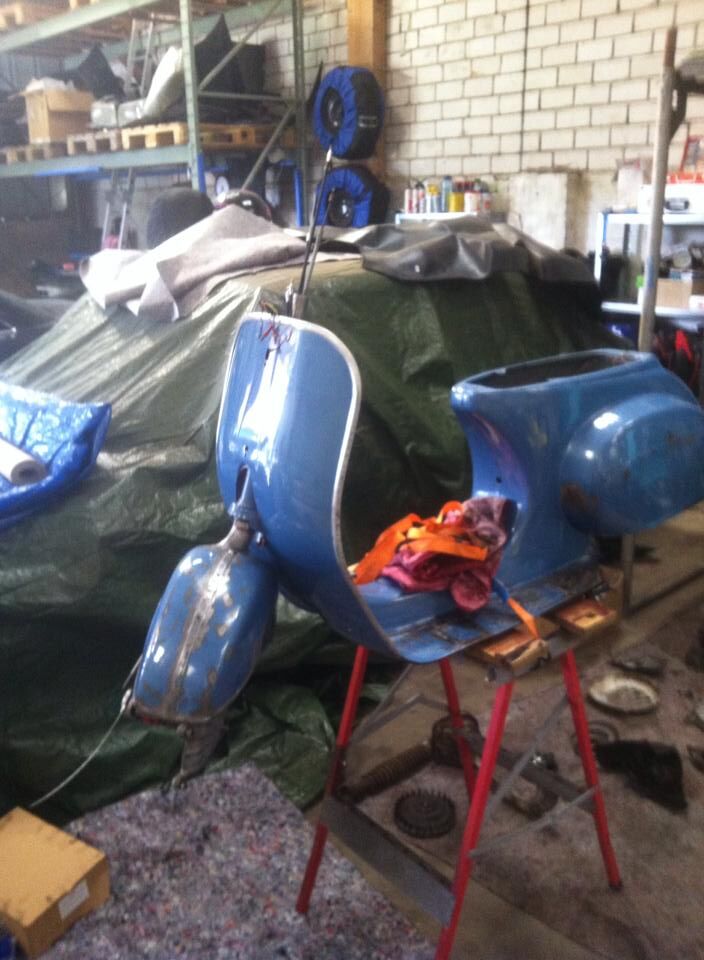

  • Hi,
    hast ja ordentlich was rausgeholt aus dem Rahmen :thumbup:
    Wie ist er denn jetzt versiegelt? Da er ja noch "offen" ist, bitte auch den Rahmentunnel versiegeln, da die Möhren meistens von innen nach außen durchrosten. Kann da Fluid Film empfehlen, gibt´s im Korrisionsschutzdepot und da ist eine lange Sonde bei. Einfach durch die Fußbremsöffnung und dann fluten :D
    Bei einem Roller mit Patina finde ich es persönlich legitim, Gabel und Felge neu zu lacken. Der Roller hat immer noch seine Geschichte, sieht aber nicht schäbig aus. Daher, bevor die Gabel montiert wird, vielleicht noch mal lacken (aber bitte nicht mit Felgensilber).
    Lager kann man besser ziehen, wenn das Gehäuse vorher erwärmt wurde...

  • Danke, ja denke auch der Rahmen ist ganz hübsch geworden :love:
    Versiegelt hab ich alles mit Owatrol und was dann nach dem aushärten auf dem normalen Lack war (um die Roststellen drum herum) mit wegpoliert bei der Sadomaso Polier Session. Zum Thema Rahmentunnel... da du ja ziemlich aus der selben Ecke kommst wie ich mal nen Tip, Mike Sanders Fett (was wohl das non plus Ultra ist), der Typ hat seine Firma in Horst was ca 10 Min von mir ist. Hatte da mal auf doof angerufen und n bischn mit Ihm geklönt, ist ja auch n alter Oldtimer Freak ;) Ergebnis war das ich meinen Rahmen da hingebracht hab, die ham mir meinen Tunnel gefettet und 12 std inne Wärmekabine gepackt damit das überschüssige fett rausläuft, 2 Tage später wieder hin, n 20ni in die Kaffeekasse...noch n bischn geklönt und ab nach Hause :thumbup: Übrigens Owatrol wird in Henstedt-Ulzburg hergestellt, da kann man auch mal kurz rumfahren und Öl abgreifen :-2

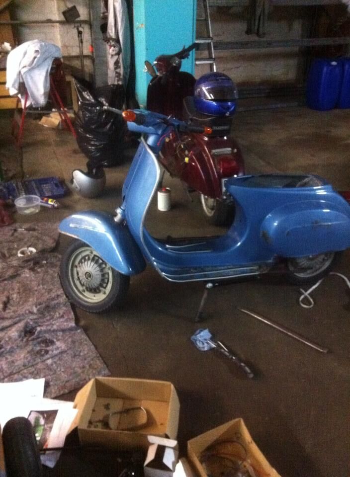

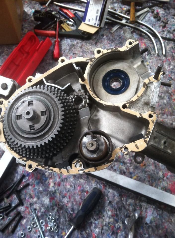

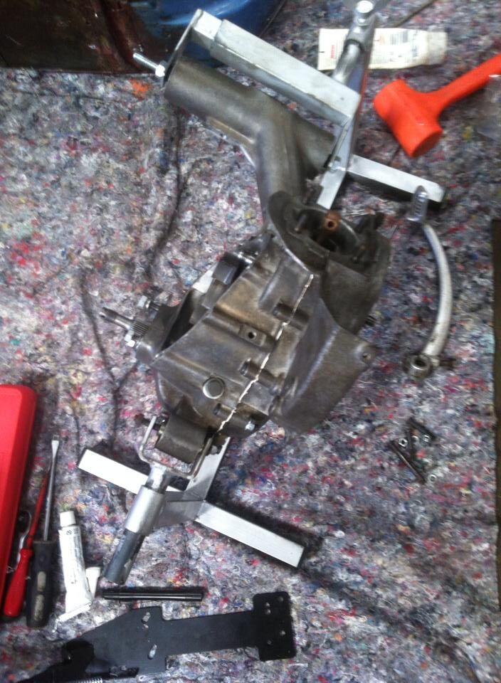

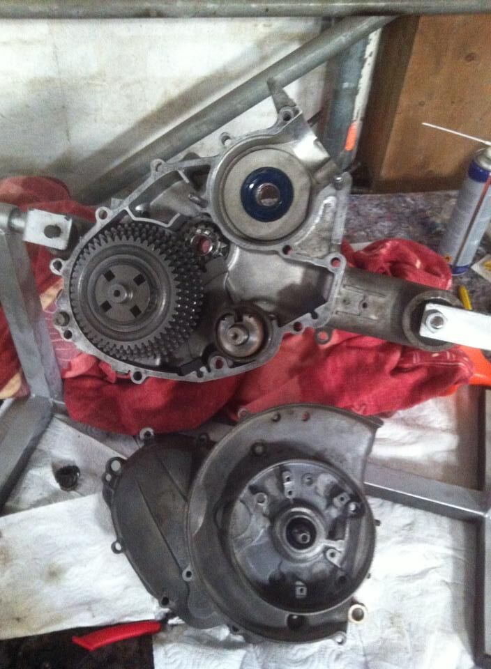

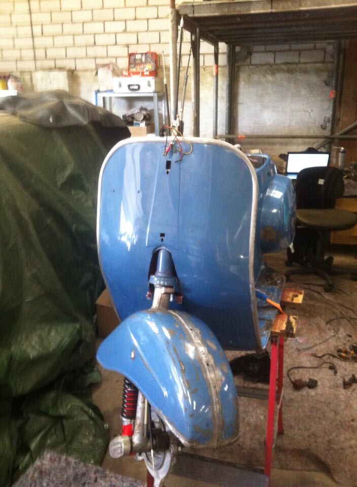

  • Die letzten Tage wurde der Motor mit neuen Lagern / Simmerringen ausgestattet und testweise die Hälften zusammengesteckt. Um die Kurbelwelle vernünftig ins LiMa seitige Lager zu bekommen, hab ich mich für ne alte russische Methode entschieden. (manchmal sind Tipps eines guten Freundes Gold Wert :-2 ) Einfach 2 alte Lager und 3 große Unterlegscheiben von der anderen Seite drüber gestülpt und mit der Polrad Mutter eingezogen :pump: Heute ging es dann mal an den finalen Motor Zusammenbau. Da dieser mangels Komplikationen schneller lief als gedacht blieb sogar noch Zeit die Gabel einzubauen. So langsam nimmt "Die Blaue Elise", wie meine Nichte sie mittlerweile zu nennen pflegt, Gestalt an :love:
    Anbei wie immer noch ein paar Pics
  • Heute wurde der Lenker angebaut, Züge in dem selbigen verlegt und Motor eingebaut. Morgen werden dann final alle Züge eingestellt, die Elektronik verkabelt und dann bekommt sie hoffentlich den jungfräulichen kick :rolleyes:
  • und? schon gekickt?
    ja ! läuft! beim 2ten kick war sie da froehlich-) morgen nochmal n paar kleinigkeiten anbauen, abblitzen und dann wars das 2-) am wochenende mach ich nochmal n paar fotos vom endergebnis, denn wie heißt es so schön sinnlos-)

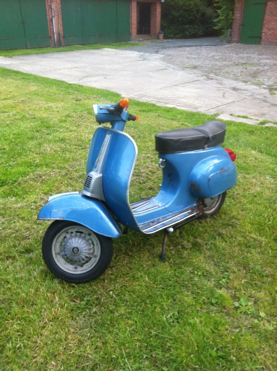

  • Endlich Fertig :hurra: Heute habe ich bei schönstem Wetter "Die Blaue Elise" zum ersten mal ausgeführt :-7:-6 Was soll ich sagen, die 50 km waren ein Traum :love:
