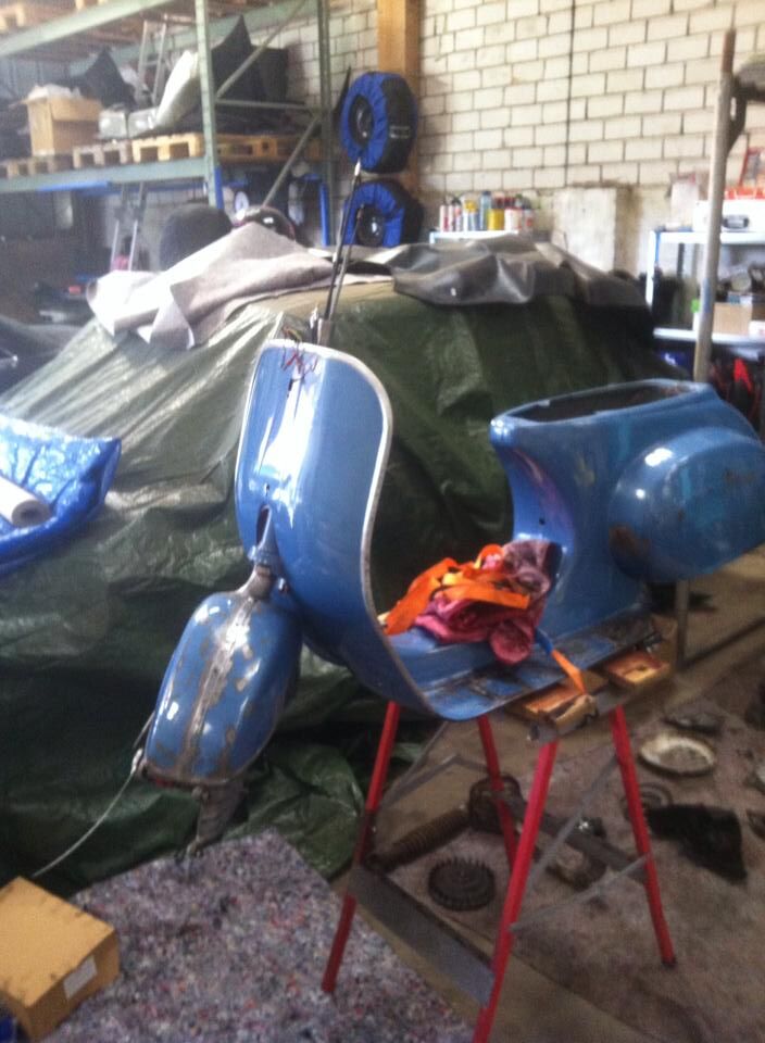

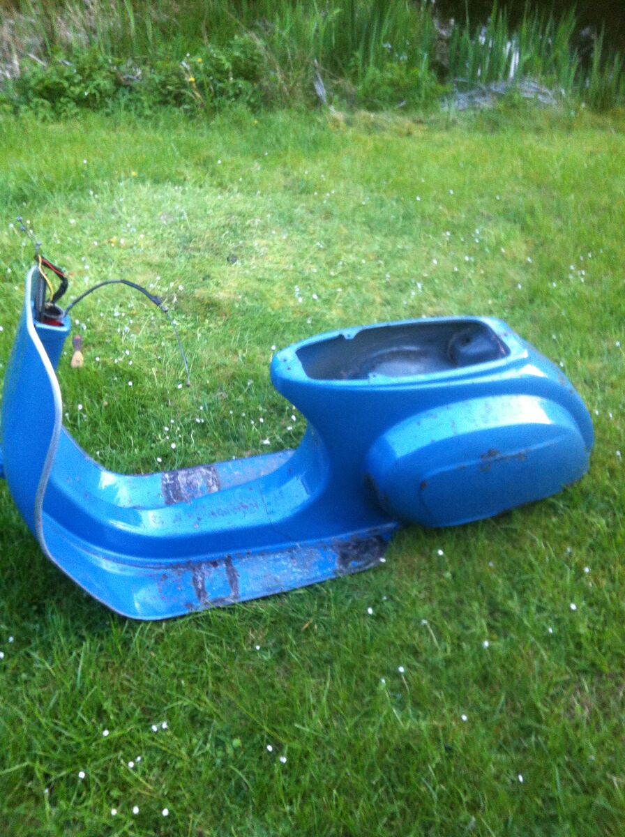

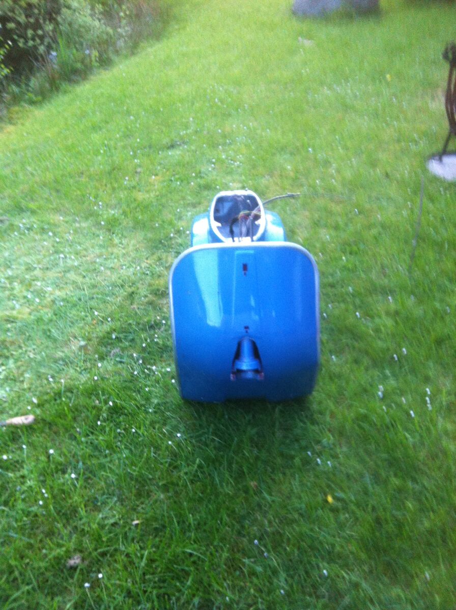

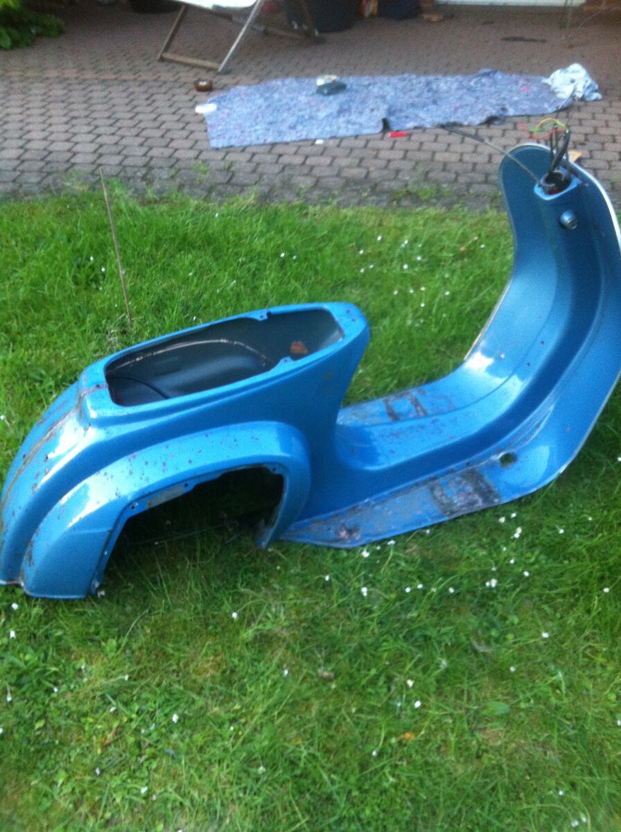

    Gestern bei schönstem Wetter die Karosse fertig gemacht. Nach 8 Std. per Hand polieren sieht der Eimer jetzt so aus :love:

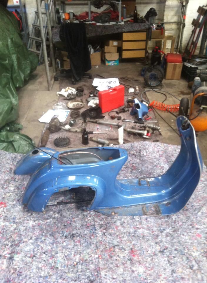

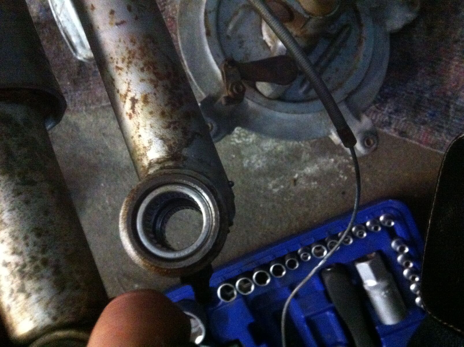

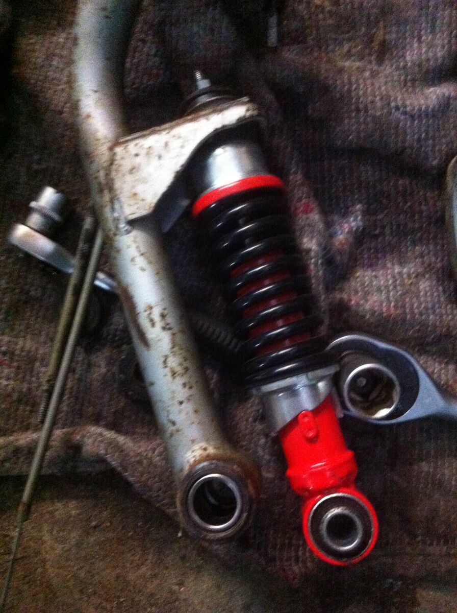

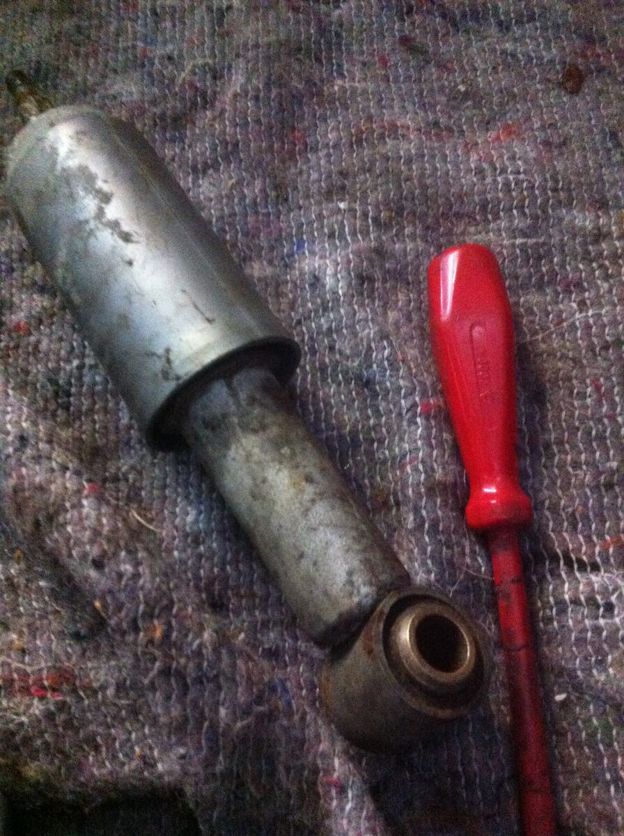

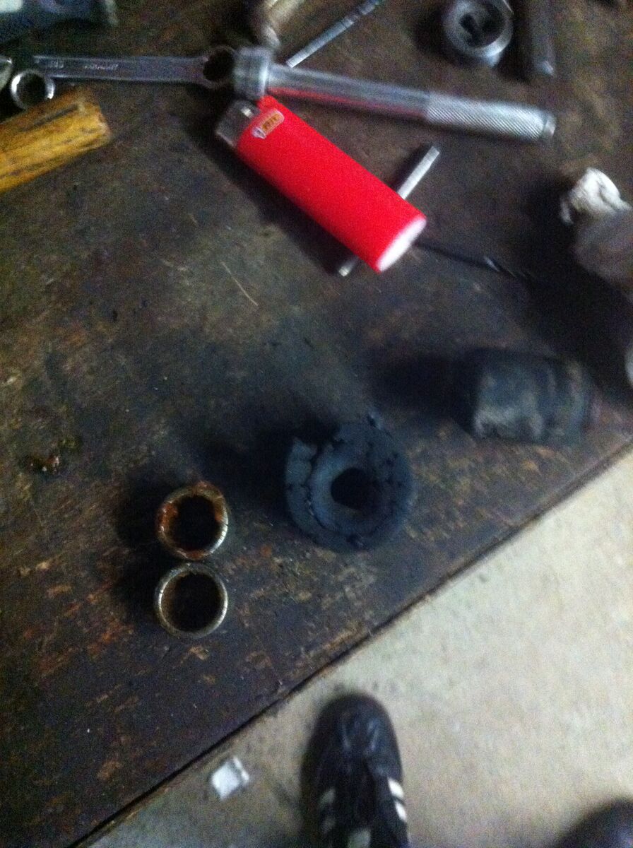

    Gestern war das Weibchen wieder Ausreiten also war der Zeitpunkt günstig den Abend in der Halle zu verbringen und n bischn weiter zu machen ^^
    Neuen Kabelbaum eingezogen: Check
    Alle Züge neu eingezogen und den Kupplungszug bei der Gelegenheit nach rechts verlegt: Check
    Bremsen vorne / hinten neu: Check
    Gabel neue Schwingen Lager, Oringe und Stoßdämpfer spendiert: Check
    Silentgummies gewechselt: Check
    Innen liegende Lager vom Motor ne Mutter drauf gepunktet und gezogen: Check
    Lenker zusammen gebaut: Check
    Reifen und Schläuche neu: Check

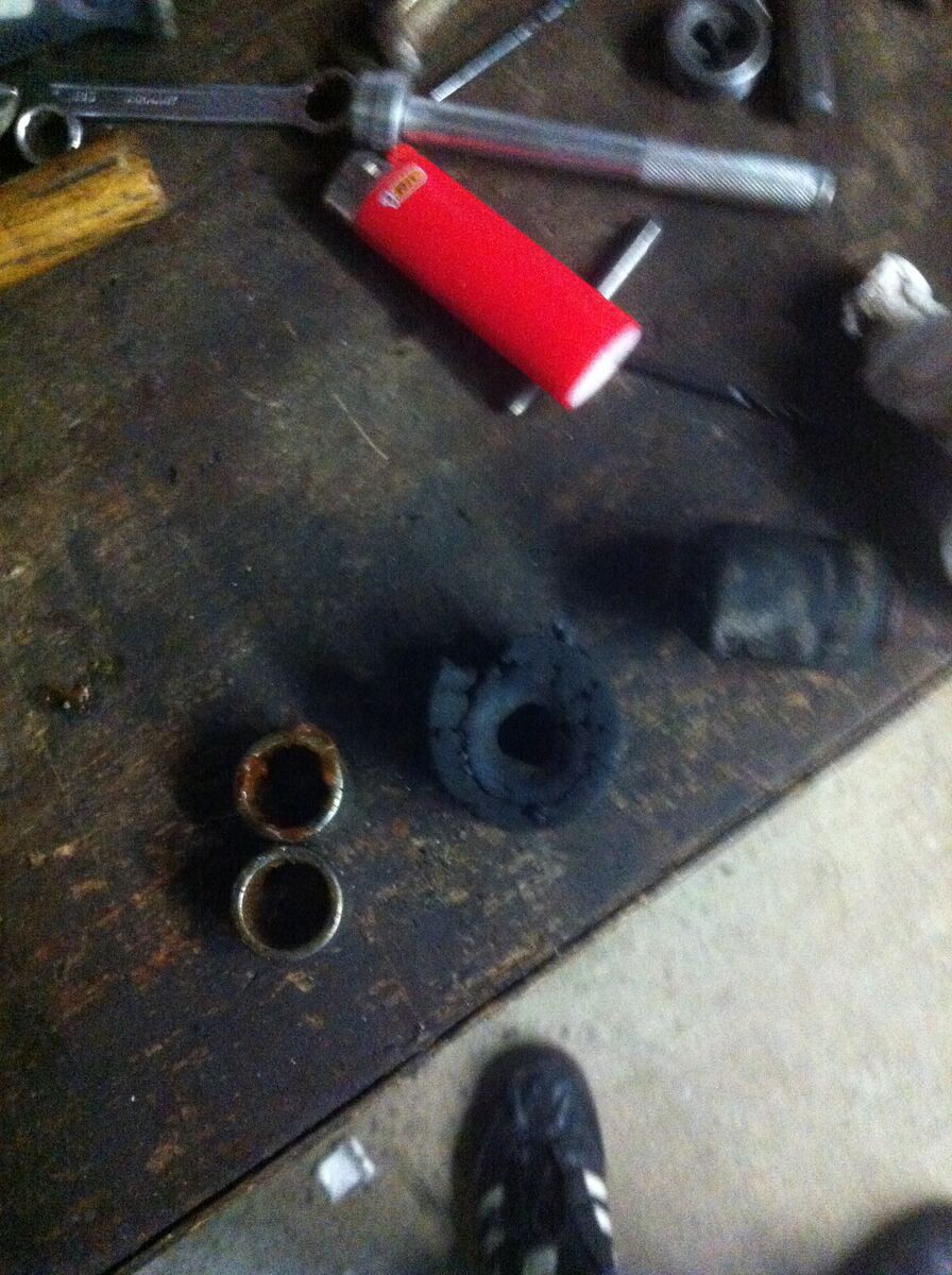

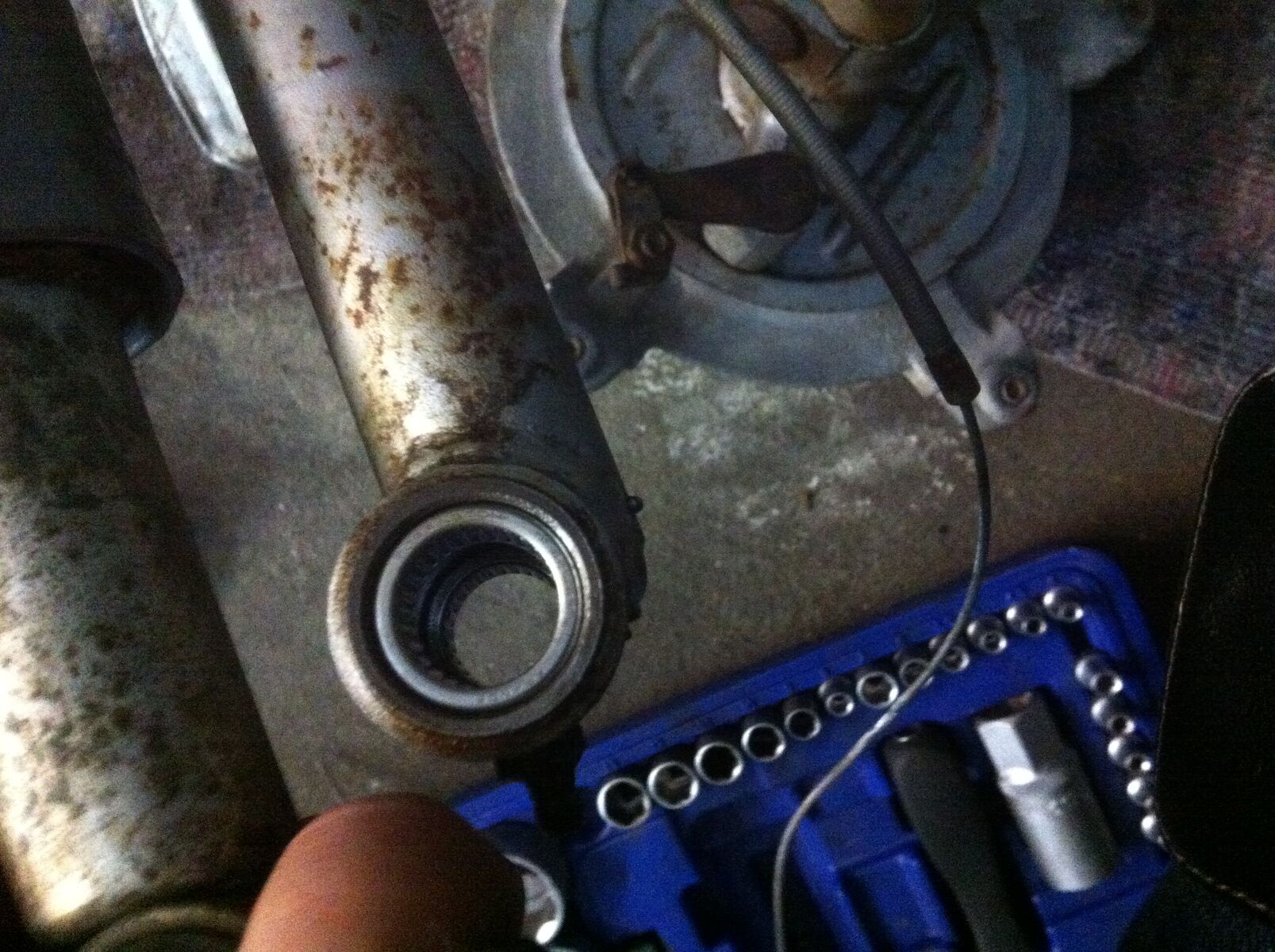

    Ist schon erschreckend wie die alten Schwingen Lager, Züge, Silentgummies und der Stoßdämpfer aussehen. Der Oberknaller waren aber die Reifen von 1985 (man beachte das der Vorbesitzer noch mit den Puschen durch die Gegend gedüst ist!) :pinch:
    Zum ein und ausschlagen der Lager hab ich mir n kleines Köfferchen gegönnt, kost knappe 20€ bei der Amazone, ist eigentlich für Fahrräder gedacht und aus Alu, funzt aber auch prima bei ner Fuffi :thumbup:

    hast ja ordentlich was rausgeholt aus dem Rahmen :thumbup:
    Wie ist er denn jetzt versiegelt? Da er ja noch "offen" ist, bitte auch den Rahmentunnel versiegeln, da die Möhren meistens von innen nach außen durchrosten. Kann da Fluid Film empfehlen, gibt´s im Korrisionsschutzdepot und da ist eine lange Sonde bei. Einfach durch die Fußbremsöffnung und dann fluten :D
    Bei einem Roller mit Patina finde ich es persönlich legitim, Gabel und Felge neu zu lacken. Der Roller hat immer noch seine Geschichte, sieht aber nicht schäbig aus. Daher, bevor die Gabel montiert wird, vielleicht noch mal lacken (aber bitte nicht mit Felgensilber).
    Lager kann man besser ziehen, wenn das Gehäuse vorher erwärmt wurde...

    Danke, ja denke auch der Rahmen ist ganz hübsch geworden :love:
    Versiegelt hab ich alles mit Owatrol und was dann nach dem aushärten auf dem normalen Lack war (um die Roststellen drum herum) mit wegpoliert bei der Sadomaso Polier Session. Zum Thema Rahmentunnel... da du ja ziemlich aus der selben Ecke kommst wie ich mal nen Tip, Mike Sanders Fett (was wohl das non plus Ultra ist), der Typ hat seine Firma in Horst was ca 10 Min von mir ist. Hatte da mal auf doof angerufen und n bischn mit Ihm geklönt, ist ja auch n alter Oldtimer Freak ;) Ergebnis war das ich meinen Rahmen da hingebracht hab, die ham mir meinen Tunnel gefettet und 12 std inne Wärmekabine gepackt damit das überschüssige fett rausläuft, 2 Tage später wieder hin, n 20ni in die Kaffeekasse...noch n bischn geklönt und ab nach Hause :thumbup: Übrigens Owatrol wird in Henstedt-Ulzburg hergestellt, da kann man auch mal kurz rumfahren und Öl abgreifen :-2
    Zum Thema Gabel und Felgen...da bin ich noch n bischn unschlüssig , Felgensilber kommt nicht in frage und bin mir nicht sicher ob schwarz so geil kommt, eigentlich soll man dem Eimer seine 35 Jahre ja ansehen, deswegen hatte ich die Gabel und Felgen so gelassen hmmmm

    Das ist natürlich "fett" mit dem Rahmentunnelservice 2-)
    Bei Owantrol muss man etwas aufpassen, es ist ein Öl, es verflüchtigt sich mit der Zeit, sollte man also jedes Jahr neu einschmieren.
    Ich würde da wohl Oxyblock raufhauen, das versiegelt es ordentlich - aber das steht in dem Olack Topic im GSF.
    Schwarz würde ich Gabel und Felgen auch nicht lacken, aber unter kann man sich das Originalsilber in Sprühdosen kaufen - ansonsten halt Mercedessilber + Klarlack o.ä.

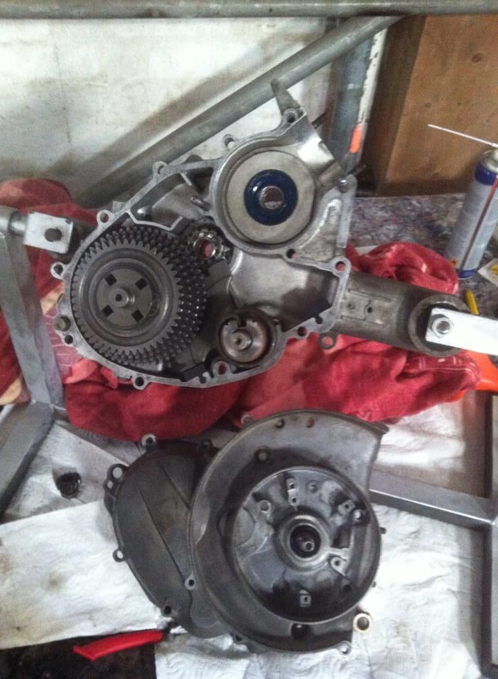

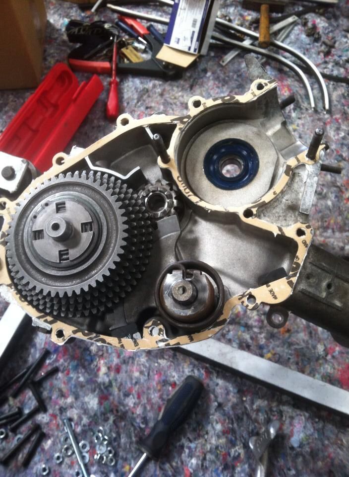

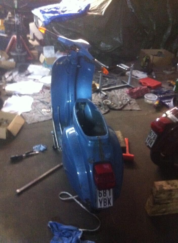

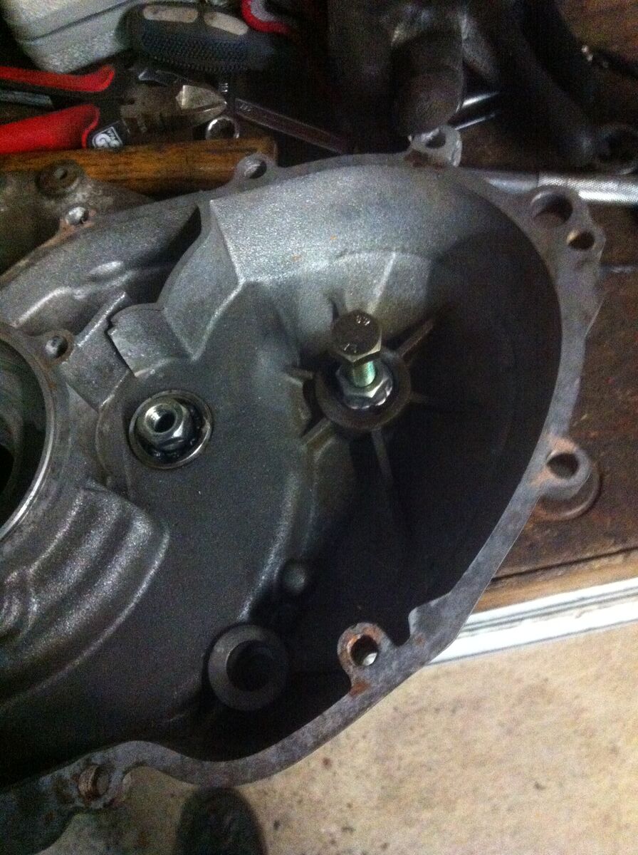

    Die letzten Tage wurde der Motor mit neuen Lagern / Simmerringen ausgestattet und testweise die Hälften zusammengesteckt. Um die Kurbelwelle vernünftig ins LiMa seitige Lager zu bekommen, hab ich mich für ne alte russische Methode entschieden. (manchmal sind Tipps eines guten Freundes Gold Wert :-2 ) Einfach 2 alte Lager und 3 große Unterlegscheiben von der anderen Seite drüber gestülpt und mit der Polrad Mutter eingezogen :pump: Heute ging es dann mal an den finalen Motor Zusammenbau. Da dieser mangels Komplikationen schneller lief als gedacht blieb sogar noch Zeit die Gabel einzubauen. So langsam nimmt "Die Blaue Elise", wie meine Nichte sie mittlerweile zu nennen pflegt, Gestalt an :love:
    Anbei wie immer noch ein paar Pics

    Heute wurde der Lenker angebaut, Züge in dem selbigen verlegt und Motor eingebaut. Morgen werden dann final alle Züge eingestellt, die Elektronik verkabelt und dann bekommt sie hoffentlich den jungfräulichen kick :rolleyes:

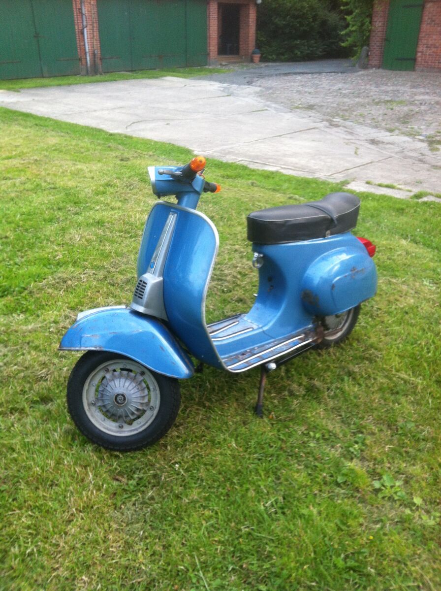

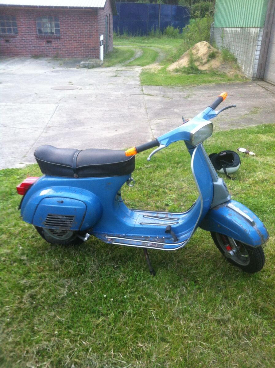

    Endlich Fertig :hurra: Heute habe ich bei schönstem Wetter "Die Blaue Elise" zum ersten mal ausgeführt :-7:-6 Was soll ich sagen, die 50 km waren ein Traum :love:
    Da ja oft im Forum gefragt wird was kostet es ? wie lange dauert es ? kann das jeder ? möchte ich abschließend meine gemachten Erfahrungen kurz darlegen.
    Ausgangssituation
    Schrauber Erfahrung: Medium
    Ahnung von Vespas: Hab ich nicht gehabt und jetzt auch noch nicht, man lernt ja stätig dazu
    Umgebung: Voll ausgestattete KFZ Werkstatt
    2 Linke Hände: Nein
    Faktor Zeit
    Sicherlich ist der eine oder andere bestimmt hier und da schneller, dafür war es aber mein erstes Projekt dieser Art. Auch Lehrgeld hab ich reichlich bezahlt, manches 2 mal gemacht und anderes langsam aber dafür zu 100% gemacht. An dem Projekt habe ich immer nur gearbeitet wenn grad Zeit war, mal mehr, mal weniger.
    Dauer insgesamt 10 Monate
    Effektive Arbeitszeit (ca.)
    Nicht berücksichtigt ist bei meiner Aufstellung:
    Nächte lange Recherche im Internet und davon meistens in diesem Forum :thumbup:
    Unterlagen zusammentragen und Werkzeug suchen :whistling:
    Ständig Leute in der Halle die ein mit Klönschnack aufhalten :-2
    Olack freilegen, Spachtel entfernen 50 Std
    zerlegen 12 std
    Aufarbeitung Lack, Rost entfernen / Konservieren 20 Std
    Motor 15 Std
    Zusammenbau, [lexicon='Abblitzen',''][/lexicon], Einstellen Züge, Gaser etc 50 Std
    Money Money Money
    Auch hier ein grober Überblick
    Viele Sachen waren vorhanden und wurden nicht berücksichtigt (kostet aber auch ein kleines Vermögen). z.B. Fett, Dichtungsmittel, Getriebeöl, WD40, Bremsenreiniger und anderer Feenstaub. Des weiteren hab ich auch nicht die Kosten für Spezialwerkzeug, Motorständer und anderen Krempel berücksichtigt.
    Hier und da hab ich bestimmt noch was vergessen, aber jedem sollte bewusst sein, das der ein oder andere 50ger für Kleinkram nebenbei noch extra versinkt.
    Reifen + Schläuche, Züge + Hüllen komplett mit Schraubnippel und Gedöns, Seitenständer, Einstellschrauben,
    Gummiteile,sämtliche Federn, Oringe, Schwingenlager, Silentbuchsen, Kodensator, Kontakt, Lager(Motor), Zylinder Haube,
    Kupplungsbeläge, Griffe, Rot Weiss Paste + Schwamm, Owatrol, Pinsel, Stoßdämpfer vorne + Hinten, Bremsbeläge, Aceton (15 Liter), Gasmaske, Dichtungssätze Motor +Vergaser, sonstiger Kleinkram
    Material und Teile 750 €
    Vespa 650 €
    Auch wenn es den einen oder anderen Moment gab an dem ich am liebsten den Roller verbrannt hätte oder kurz vor dem Nervenzusammenbruch stand haben die interessanten und schönen Erfahrungen überwogen. Und ja ich würd es /werde es wieder tun :rolleyes:
    Hier noch 2 Bilder von Heute Mittag kurz vor der Ausfahrt
