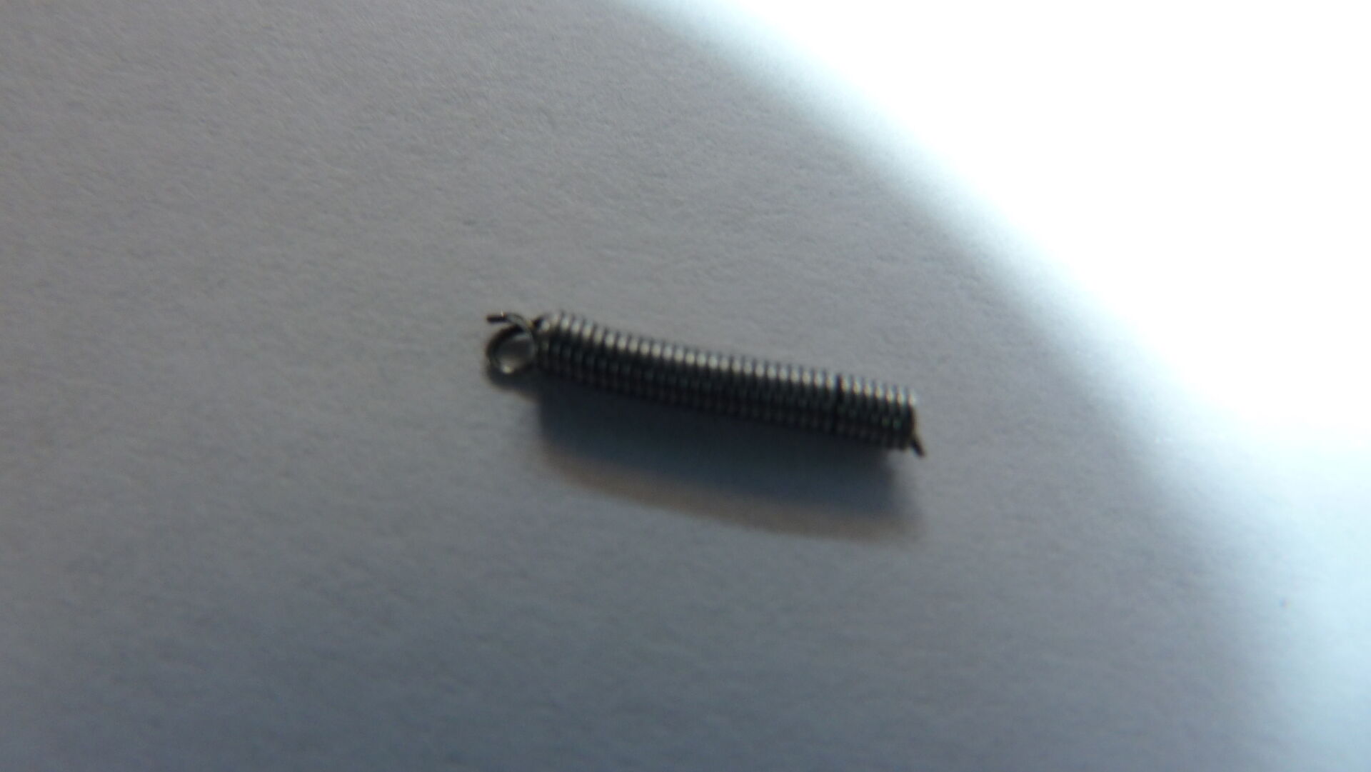

    so,
    nachdem sämtliche versuche nichts gebracht haben, habe ich mal den zylinder abgebaut.
    Kolben ist ziemlich hinüber, und überall im zylinder und im bereich der kurbelwelle liegen diese federn rum. (Bild)
    Sehen aus wie die Teile von den Wellendichtringen.
    Auf der Seite der Zündplatte ist dieser Dichtring kaputt, allerdings ist die Feder noch heil. (sind da eine oder zwei drinnen?)
    Wo könnten die Federteile denn sonst noch herkommen?
    danke

    Da ist bestimmt die Kolbenrückziehfeder gerissen..Ein Austausch ist hier leider unmöglich:

    Die Kolbenrückziehfeder kannst jetzt mim Siemens Lufthaken in die Garage hängen...
    in Zukunft empfehle ich dir den WÜRTH- Getriebesand, um solche Vorkommnisse zu verhindern :thumbup:
    :+3
    Aber um auf dein Problem zurück zu kommen, du hast ja Motorseitig auch nochmal nen Simmering der dass Motoröl vom Eindringen abhalten soll...
    der wird auch beim Teufel sein... kommst also um Spalten nicht drum rum...
    Grüße
    Chris
