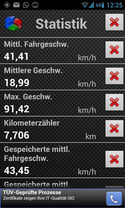

    So ihr lieben Leute:
    Zündung abgeblitzt auf 19°. Stand bei etwas um die 23°. Luftfilter zwei Löcher über den Düsen spendiert und dabei auf 106er HD hochgegangen.
    Dreht sauber aus, läuft einwandfrei.
    Für 20er Kupplung respektabler Wert, wie ich finde:
    Topic kann zu.
    Danke allen für eure Hilfe!
