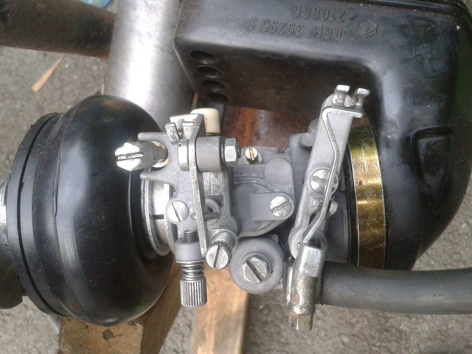

    ok das mit der Falschluft versteh ich ja, aber denoch versteh ich nicht warum der Motor läuft wenn ich diese Düse für 1-1,5 Umdrehungen rausdrehe.
    Ich mache sie ja nicht ganz raus. Es ist die Düse die von aussen zugänglich ist. Siehe Bild. Da ist ja nur eine zu sehen.

    • August 21, 2013 at 11:23
    Das schreibt chup4 doch.
    Zitat von chup4
    nebendüse rausdrehen heißt soviel wie "nebendüse gar nicht da"
    Überleg mal. Die ND verschließt einen Kanal und läßt nur mit ihrem kleinen Querschnitt Sprit durch. Jetzt drehst du sie etwas raus, d.h. du gibst den Kanal etwas frei. Im Verhältnis zur ND-Größe ist diese, nun entstehende Öffnung deutlich größer. Es kommt also im Verhältnis zu vorher deutlich mehr Sprit durch der die Falschluft überdeckt. Praktisch wie wenn du den Choke ziehst.
