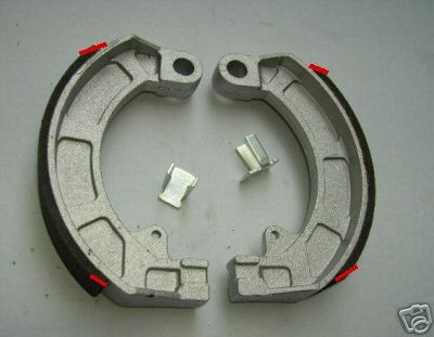

    • August 25, 2013 at 11:59
    OK dann versuch mal, die schmalen Seiten der Beläge leicht anzuschrägen. Es kann sein, das die Beläge durch das Drehen der Trommel angesaugt werden, auf dem Bild das rote.

    • August 25, 2013 at 12:00
    hi, super danke, werde ich mal probieren
