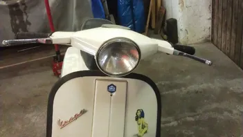

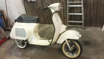

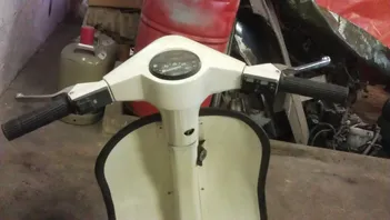

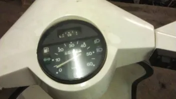

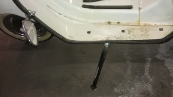

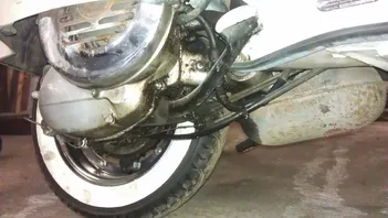

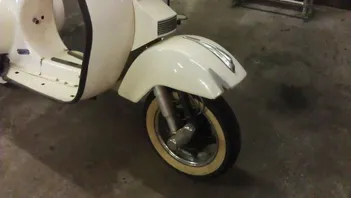

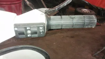

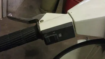

    So war jetzt mal in meiner Werkstatt,
    hab mir die Vespa mal angesehen und Bilder gemacht,

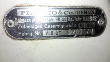

    lt. Typenschild ist sie eine PK50
    allerdings ohne Blinker, aber mit Blinkerschalter & Hupenknopf....
    auch die Sitzbank und der Tanke sehen aus als wären sie umgebaut worden.
    Seht sie euch mal an, ich bin um jede Meinung & Tip froh.
    Das Zündschloß gefällt mich so auch nicht.
    Warum ist da noch ein Loch.
    Auch wenn einer weiß was noch geändert werden muss bitte nichts hinterm Berg halten.
    Sind Rückspiegel pflicht?
    Hatte einen drauf aber gefällt mir nicht und hält auch nicht richtig....

    • August 25, 2013 at 15:34
    Ganz schön zusammengestückeltes Moped würde ich sagen...
    Der Rahmen ist PK XL 2 (Löcher für Plastikmatten im Trittbrett, Position der Herstellerplakette hinten rechts am Tunnel, Innenverschluss für Seitendeckel). Da es diese Rahmen nur mit Blinkern gab, wurden die entsprechenden Ausschnitte im Rahmen wohl zugeschweißt. Das Rahmenheck wurde oben und unten wohl auch irgendwie bearbeitet. Die Angaben auf der Herstellerplakette hinsichtlich Modell, Baujahr und Rahmennummernpräfix passen nicht zum Rahmen.
    Der Motor ist PK Lusso oder PK XL (und schön silber überlackiert).
    Der Lenker ist von einer PK 50 S Lusso.
    Die Kaskade ist von einer PK S, umgefrickelt mit PX Lusso Teilen.
    Die Sitzbank von einer V50.
    Hoffentlich war das Ding nicht besonders teuer.

    • August 25, 2013 at 23:14
    pkracer: respekt, ich hab bis zum letzten bild gebraucht um zu merken das es ne xl2 ist. löcher für trittmatten und seitendeckel innenverschluss hat schließlich auch die xl1.
    Zitat von Nickl
    kann ich so wie sie im Moment ist Probleme mit der Pozilei bekommen, wegen den ganzen Umbauten?
    haste papiere und wenn ja zu welcher nummer gehören die? wenn sie passend mit der nummer die hinten am rahmen unterm seitendeckel sind ist alles in ordung, aber wenn sie zur plakette passen, handelt es sich m.M.n. um kennzeichenmissbrauch/urkundenfälschung falls du die karre anmeldest. frag am besten hedgebang: der sollte es wissen.
    12,003
    35,073
    4,290
    • August 26, 2013 at 22:04

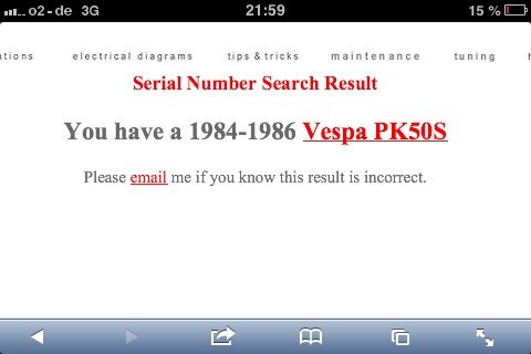

    Moin!
    Ich war mal so frei und habe deine fahrgestellnr. bei scooterhelp eingegeben.
    Ich würde sagen da passt was nicht.so wie basjoe auch schon sagte.
    Schau dir mal die im rahmen eingeschlage nr an.
    In der falz am rahmen unter der motorklappe sollte die stehen.
    Sag mal bescheid was da steht. Und wenn die nr passen sollte schau sie dir mal von hinten an.
    Ob man da schweiß spuren sieht oder fühlt.
    Gruß Creutzfeld
