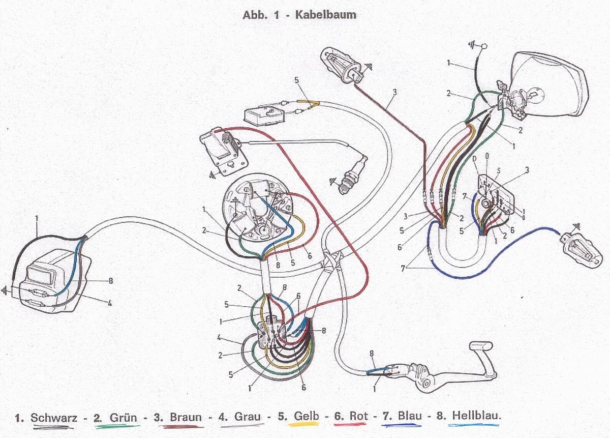

    Hab hier nen Elektrikschaltplan gefunden der 50er Special mit Lenkerendenblinkern und meiner ZGP.
    Hier ist ebenfalls ein Spannungsregler verbaut wenn ich das richtig sehe?
    Was fange ich dann mit den losen Enden für die Blinker an? Diese sind ja normalerweise keine Pflicht oder müsste ich diese jetzt wieder Nachrüsten?

    wenn du keine blinker verbaut hast, ist das reichlich egal, da die über einen eigenen stromkreis laufen.
