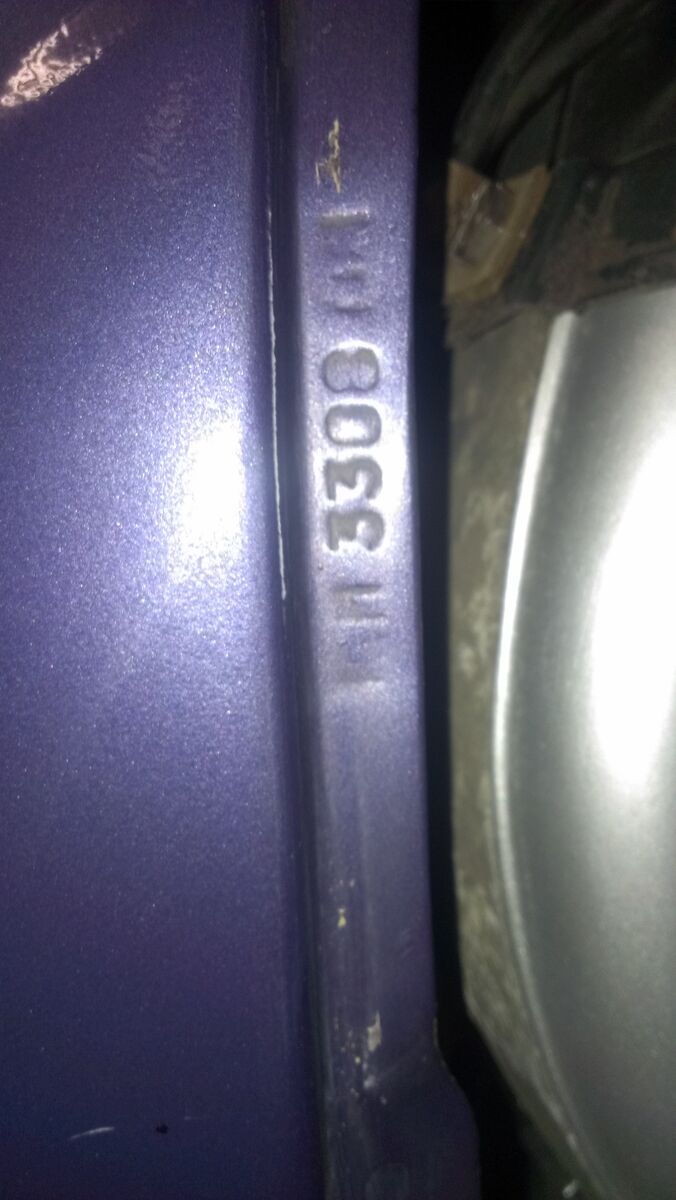

    Und noch ein Foto von der Rahmennummer (leider schlecht zu lesen):

    • September 2, 2013 at 11:58
    das ist nicht die rahmennumer, die ist weiter oben
