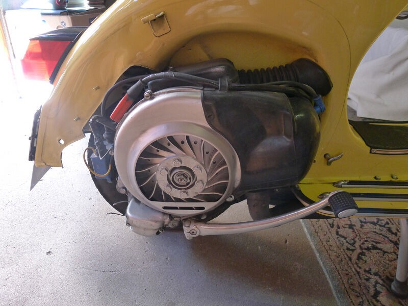

    Also hier das Foto der Seitenbacke... Ob das was bringt? Da ich euch gleich an der Strippe habe, könnt ihr das andere Foto auch anschauen. Beim Wechseln der Birne ist mir soeben das gelbe Kabel (markiert) rausgerutscht. Jetzt weiss ich nicht, ob ich es am richtigen Steckplatz wieder angebracht habe!?
    Und ja, natürlich würde ich auch lieber gar nicht umrüsten auf 12V. Bin nämlich sehr zufrieden mit der Rally und die läuft sonst wunderbar. Aber ich finde einfach nicht den Fehler in der Elektrik. Sollte ich besser zu einem anderen Mechaniker gehen :) ???

    Bild 1 --> da ist ne PX CDI verbaut , wie wurde verkabelt
    Btw die E-Rad Seite wäre wichtig gewesen --> dort ist der gleichrichter mit der Sicherung drinnen
    Ich vermute mal das es ein ital. model mit OHNE Batterie und MIT Zündschloß handelt

    Danke dir... Ja, wie bereits erwähnt hat die E-Rad-Seite gar nichts angebracht. Weder Richter noch Batterie...
