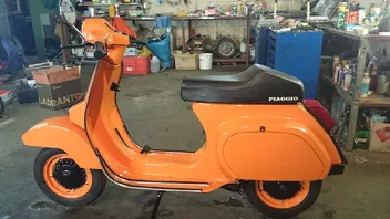

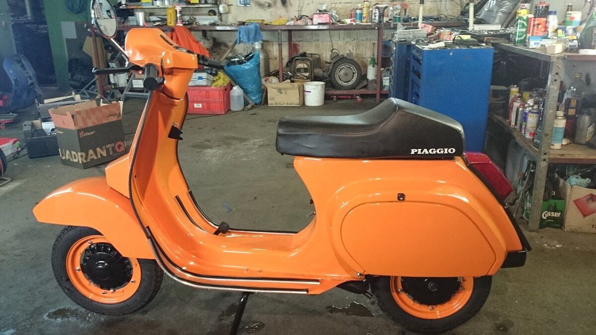

    So, geschafft.Ziemlich genau nach einem Jahr ab zur Überprüfung - und ohne Probleme bestanden!
    Jetzt noch morgen die Tafel rauf und ab gehts auf die Piste!
    Danke nochmals an Alle, die mir immer mit Rat zur Seite gestanden sind.

    Was haste denn da noch für'n Motor im Regal liegen ?
    Farbe ist Geschmachsache , fällt auf jeden Fall auf ...!

    PK XL2 Motor, Karosse liegt noch etwas weiter weg.
