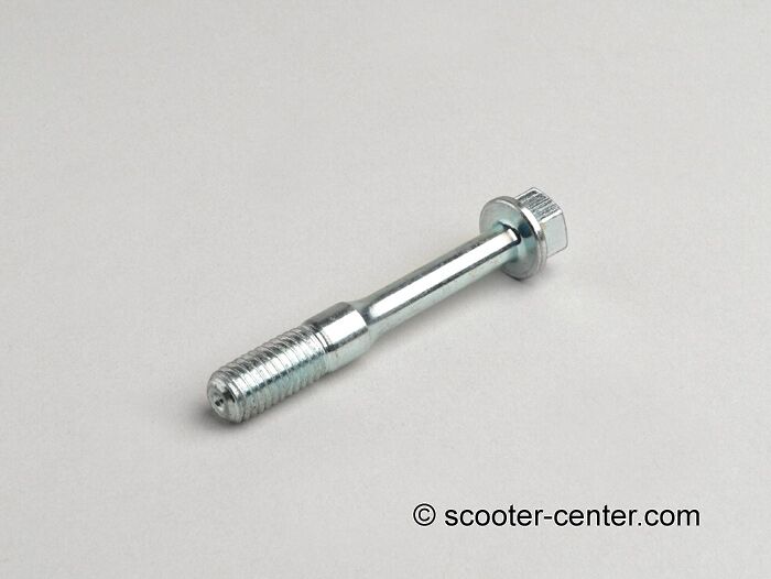

    Heute Nacht wurde kläglich versucht meine Pk. Zu Klauen... Allerdings hat es nicht geklappt da lenkradschloss weiteres verhinderte und man es nicht richtig versuchte... Soweit ist aber alles unbeschädigt also Glück im Unglück... Jedoch haben sie bei dem Versuch das schloss zu knacken den Lenker von links nach rechts geschoben... Somit ist der Lenker nicht mehr mit dem lenkerkopf verbunden und ich kann dementsprechend nicht mehr lenken... Wie kann ich denn jetzt den Lenker wieder mit dem Kopf verbinden so das ich wieder lenken kann ?

    Guck dir die Schraube im Lenker unten mal genau an , wenn du Glück hast ist nur der Lenker verdreht und lose ... Wenn Du Pech hast ist der Lenker unten geplatzt dann ist er im Ars...

    Das schloss funktioniert ja auch noch und der Lenker lässt sich bewegen also hoffe ich das nur die Schraube lose ist... Das ist aber ne andere Schraube oder ?

    servus..es ist eine spezielle schraube
    sollte man alles genau anschauen, wenn der lenkkopf gebrochen ist, brauchst du einen neuen.
    mit einem angebrochenen weiterzufahren ist sehr gefährlich.. mach einmal bilder von allem

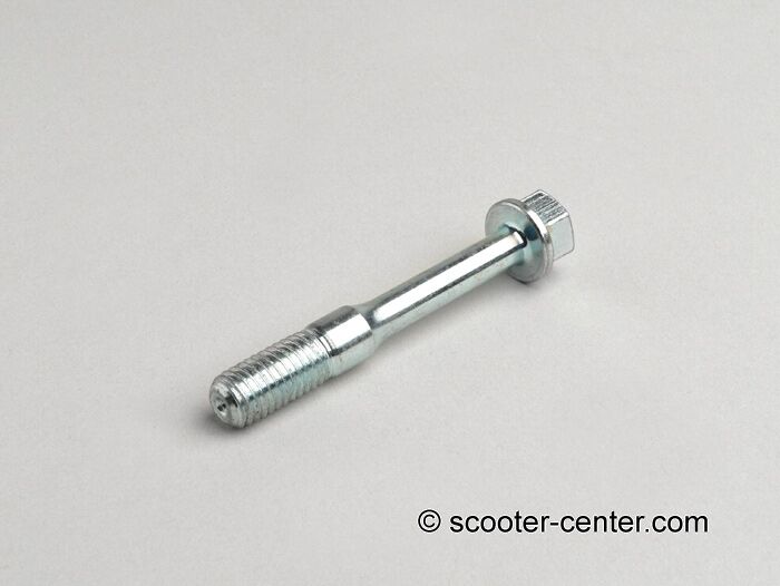

    Die Schraube geht entlang einer Nut im Lenkrohr, und verhindert das verdrehen. Wenn die Schraube, die Nut oder die Klemmstelle am Lenkkopf kaputt sind wird das nix mehr - und muss anders als mit einem Schlitzschraubenzieher repariert werden. Mit einem Schlitz und festklopfen ist das echt gefährlich.

    XL 2 hat keine Klemmschraube quer durch den Lenker wie die älteren Modelle. Insofern ist die russische Lösung mit Hammer und Schraubendreher schon OK, wenn man das Spezialwerkzeug nicht parat hat.

    ist da dann bei der XL2 an der Lenksäule eine Verzahnung oder Halbmond mit Nut? Rein durch Formschluß kann ich mir das nicht vorstellen. Würde mich nur interessieren. Die PK von meiner Frau hat noch die Schraube unten am Lenkkopf.
